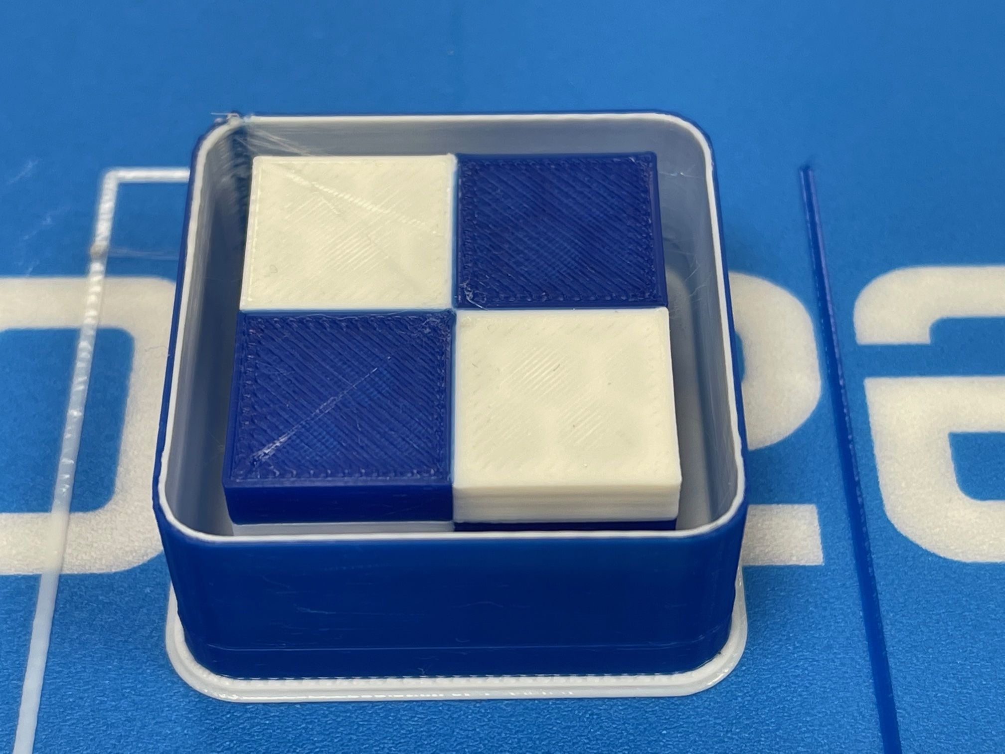

divers Posté(e) Mars 12, 2021 Posté(e) Mars 12, 2021 Super Vector, maintenant c'est vraiment une citation crédible de Napoléon. Merci Ironblue, pour tes mesures. Avec l'aide de mon épouse préférée, je viens de mettre la Creatbot sur un établie, d'assembler les vitres et de retirer tous les bloqueurs. Elle fait plus ancienne que la FlashForge (couleurs tristounettes), je vais ouvrir un post pour en parler. Je viens de trouver le manuel de la FlashForge en Français sur le site de Machines-3D: https://www.machines-3d.com/images/Image/File/Manuel/IMPRIMANTE 3D/FLASHFORGE/[FR] Manuel_Utilisation_Flashforge_Creator_3.pdf Ou directement le fichier en pièce jointe [FR] Manuel_Utilisation_Flashforge_Creator_3.pdf Je suis agréablement surpris de la qualité de ma première petite pièce sur la Creator 3 en deux couleurs: Le mur autour de la pièce fait 0,8 mm de large donc: 0,4 en blanc et 0,4 en bleu. C'est parfait sur les quatre cotés, franchement je pensait que ce serait moins précis. Mais alors l'accroche du PLA sur le bed, c'est un truc de malade, même froid et en pliant la tôle, la pièce reste accrochée sur le revêtement comme des mor.. sur .... (vous m'avez compris) Pour l'impression de PLA, bien que la bécane soit fermée la ventilation fonctionne bien et la température intérieure est restée basse (ce qui est préférable pour le PLA). Les deux bacs latéraux censés récupérer les surplus de filament de la buse en attente ne servent à rien, mais cela fait joli dans la machine qui est bien éclairée (surtout pour moi qui m'en fout royalement). Il me reste maintenant à tester des vraies pièces pour des vrais besoins pour des vrais clients qui attendent de vrais résultats. Fini de s'amuser au boulot, et Hop.
Savate Posté(e) Mars 13, 2021 Posté(e) Mars 13, 2021 il y a 5 minutes, divers a dit : Mais alors l'accroche du PLA sur le bed, c'est un truc de malade, même froid et en pliant la tôle, la pièce reste accrochée sur le revêtement comme des mor.. sur .... (vous m'avez compris) Pauvre bêtes Avec ce type de plateau et du pla, en général les petites pièces toutes jolies et toutes fines finissent cassées et à la poubelle

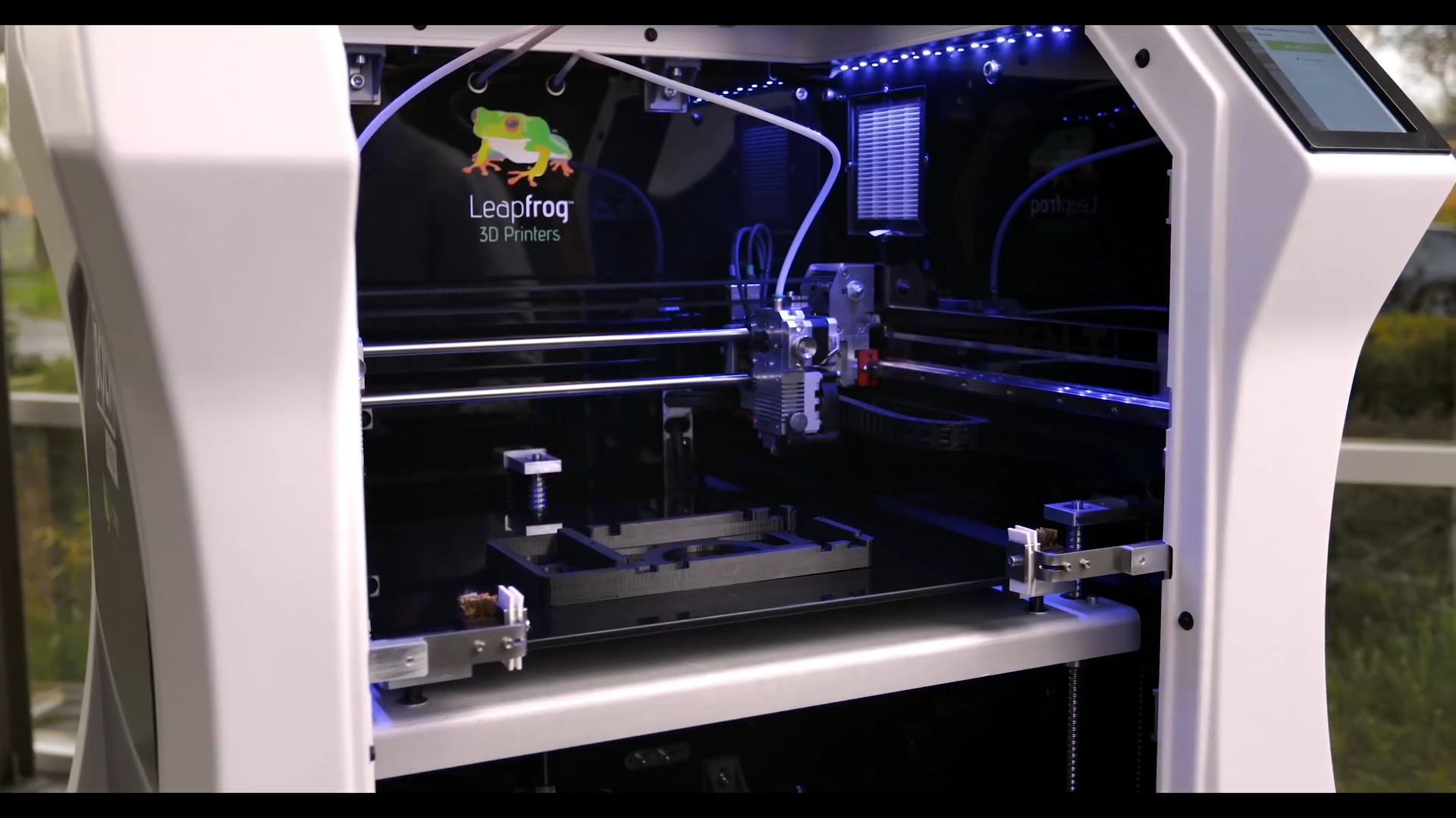

Vector Posté(e) Mars 14, 2021 Posté(e) Mars 14, 2021 Le 08/03/2021 at 19:21, divers a dit : Je ne suis pas certain que des lames de silicone arrivent à décrotter une buse avec des matières fibrées ou rigides. Le 08/03/2021 at 20:01, Kachidoki a dit : Le choix du silicone a été fait simplement pour préserver le petit nez en laiton des buses. ... Pour le silicone, sa souplesse, sa résistance à la chaleur et sa plus faible conductivité thermique en font une excellente alternative à l'acier. Voilà comment est effectué le nettoyage des buses sur l'imprimante Idex Leapfrog Bolt Pro : Leapfrog Bolt Pro.mp4 Rouleau de mousse de silicone haute température (200°) : Un petit lien en Belgique pour ces rouleaux : https://www.rubbermagazijn.be/celrubber/siliconen-schuimband/ Des feuilles silicone haute température (+230°) : https://www.profilesmarket.com/hautes-temperatures/feuille-silicone-haute-temperature.html
divers Posté(e) Mars 14, 2021 Posté(e) Mars 14, 2021 Avec cette solution, la buse projette du fil et des boulettes un peu partout et même sur le plateau. C'était l'ancienne solution mise en œuvre sur la Flashforge. La nouvelle solution c'est une lame d'acier plate horizontale qui obstrue la buse lorsqu'elle est garée. Donc pas de boulette et pas de fil qui se balade. Avec des buses en acier il n'y a pas de souci, mais j'ai peur qu'avec des buse laiton celles-ci ne résistent pas longtemps au frottement de la pointe sur l'acier. 1
Vector Posté(e) Mars 14, 2021 Posté(e) Mars 14, 2021 Sur cette photo on voit mieux, en plus des bandes de mousse en silicone il y des brosses en laiton :
