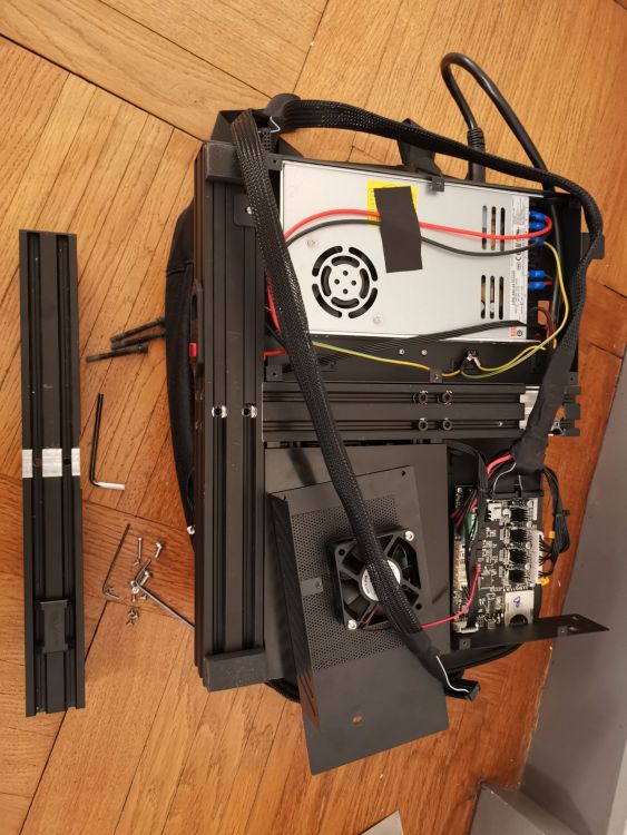

Francois B Posté(e) Décembre 13, 2020 Posté(e) Décembre 13, 2020 Bonjour à tous Nouveau propriétaire depuis le 11.11 d'une CR6SE, et découvrant le monde de l'impression 3D, je suis super content de mon joujou qui va bien m'aider à faire des gabarits de bricolage et des objets déco de la maison. Mais bon, tout arrive et les petits soucis surtout. Lors d'une impression mon câble d'alimentation de l'extruder s'est bloqué entre l'impression et le bloc d'impression. Impression bloquée, le bed et la buze froide, et l'écran bloqué. Après une petite analyse la carte SD corrompue et boot bloqué sur l'écran Creality. J'ai passé le week-end à trouver une solution et à trouver des cartes SD de petite taille ( ça devient rare ) pour essayer de flasher le firmware espérant débloquer la bête. Rien à faire le boot est toujours bloqué. Ce soir j'ai suivi le tuto de Creality "CR-6 SE Boot no reaction check tutorial" pour démonter le cache de la carte mère. J'ai donc une carte mère 4.5.2 et une des diodes s'allume puis s'éteint immédiatement. J'en conclu donc qu'elle est morte. Je pense avoir trouvé ma réponse mais je préfère poser la question : mon diagnostic est-t-il correct d'après vous ? En terme de remplacement, je peux toujours essayer de demander une garantie à Creality mais je pense que ça va être long et je suis en manque d'impressions. Sinon j'ai essayé de trouver une nouvelle carte mère mais à part chez 3DJake je n'en ai pas trouvé et elle ne sera disponible que dans 1 mois. Sinon j'ai trouvé une BigTreeTech SKR-CR6 v1.0. Je pense qu'il faut songer aussi à changer l'écran pour un TFT35. Je n'ai pas trouvé grand chose dessus à part ce tuto détaillé https://damsteen.nl/blog/2020/11/25/how-to-btt-skr-cr6-installation Qu'en pensez-vous ? Ça peut me dépanner ? Merci par avance pour tout l'aide que vous pourrez m'accorder

Loicstk Posté(e) Décembre 13, 2020 Posté(e) Décembre 13, 2020 Ne serait-ce pas que le cable qui soit abimé? sinon sur Ali express : € 42,10 | Imprimante originale 3D CR-6 SE 32 Bits carte mère silencieuse pour imprimante CR-6 SEhttps://a.aliexpress.com/_BTYMr5
Francois B Posté(e) Décembre 13, 2020 Posté(e) Décembre 13, 2020 Merci pour vos retours.Je ne pense pas que ce soit le câble qui soit abîmé. Il n'a pas de traces dessus et le ventilateur tourne bien.J'ai du faire une vingtaine de formatages sur des cartes 64gb 16gb et même une noob 8gb.Comme la sd d'origine est complètement morte et que la Led de la carte mère s'éteint je vais commander une SKR. Avec les réductions aujourd'hui elle revient à 29 Euros. Ça dépannera.Merci encore et bonne soirée Envoyé de mon LYA-L29 en utilisant Tapatalk
Francois B Posté(e) Décembre 14, 2020 Posté(e) Décembre 14, 2020 Je viens d'avoir un mail du support client de Creality qui me dit que même s'il n'y a pas de trace sur le nylon, le câble a sans doute été abimé en dessous. J'ai tout dé-scotché et en effet c'est un carnage un fil coupé 3/4 qui se touchent. Tu avais raison Loicstk bien vu. Je n'ai plus qu'à trouver comment le remplacer et surtout où en trouver un dans un délai assez court. Si vous avez un fournisseur à me conseiller sur Paris, je veux bien aller y faire un tour. Vous savez comment s'appellent ces à câbles 16 broches ? 20 vis à dévisser, retirer la colle sur la carte mère, dé-scotcher toutes les protections. Je promets que ma première impression après tout ça sera un mod pour que le câble n'ai plus l'idée de se balader trop bas.
Loicstk Posté(e) Décembre 14, 2020 Posté(e) Décembre 14, 2020 (modifié) Un cable comme celui-ci pourrait faire l’affaire, à voir la longueur. Il existe ces mêmes cables où la fiche n’est pas fixée et doit être fixée par le client ce qui permet de le repasser dans la gaine. POPESQ® - Câble IDC 16 pins (2 x 8 cca. 70 cm / 0.7 m Longueur Cable #A1317 https://www.amazon.fr/dp/B076Z19NJ4/ref=cm_sw_r_em_api_fabc_6D31FbEKQZPHA Modifié (le) Décembre 14, 2020 par Loicstk
Francois B Posté(e) Décembre 14, 2020 Posté(e) Décembre 14, 2020 (modifié) j'ai tout démonté. Le câble fait 113cm. J'ai commandé un 150cm je verrai comment je peux cacher les 40 cm en trop. Ça me permettra d'attendre de voir si je peux mettre la main sur une pince à sertir pour faire la taille exacte à terme avec un kit câble + connecteurs. Modifié (le) Décembre 14, 2020 par Francois B

Francois B Posté(e) Décembre 15, 2020 Posté(e) Décembre 15, 2020 Merci pour le tuyau ! J'essayerai. Je reçois le câble demain on va tester. En revanche le CS de Creality m'écrit qu il y a de fortes chances que la carte mère soit grillée aussi (court circuit). Envoyé de mon LYA-L29 en utilisant Tapatalk
Francois B Posté(e) Décembre 16, 2020 Posté(e) Décembre 16, 2020 (modifié) Bilan du remplacement de câble, carte mère grillée et désormais attendre la SKR. Sinon, je suis tombé sur le site de pièces détachées de creality. Je n'en ai pas vu mention dans le forum : https://vip.creality.com/en Il est assez complet et pas très cher. J'ai pas trop compris la différence entre les cartes mères SKU: 6001020001 polycarbafil et 6001020003 Glass Fbre Edit : pas cher mais des frais expédition ENORMES : 75 USD. Apparemment c'est la 6001020003 Glass Fbre qu'il faut prendre au cas où. Modifié (le) Décembre 17, 2020 par Francois B Informations supplémentaires 1 1

Francois B Posté(e) Décembre 17, 2020 Posté(e) Décembre 17, 2020 Je dirai que c'est plutôt une erreur de ma part. J'imprimais 2 objets assez hauts et mal positionnés ( 2 tours une devant l'autre, j'aurais du mettre celle de derrière à droite et celle de devant à gauche ). Le câble s'est accroché sur celle de derrière. Quand l'impression est passée de l'une à l'autre, le plateau a avancé. Le bed colle super bien, la pièce a fait étau. Donc câble détruit et court-circuit, et la protection du câble n'a aucune trace, le câble a fondu avec la chaleur et il s'est déchiré. Maintenant avec un nouveau câble trop long et le sens du connecteur inversé je le passe par la poignée en haut et ça sera plus safe à l'avenir. Je n'ai pas acheté l'imprimante chez Creality mais à un revendeur qui la faisait à 270 USD avec les promos du 11.11 et les multiples coupons. Peu de chances que Creality prenne en charge quoique ce soit. Le seul truc dommage c'est que toutes les pièces détachées ne soient pas encore disponibles sur Aliexpress facilement ou sur leur boutique européenne. Le site vip ne livre qu'en express DHL/FedEx de Chine. A 75 USD ça revient trop cher. Une SKR et un nouveau câble pour moins de 40 euros feront l'affaire, et au moins l’expérience servira aux possesseurs de CR6 SE : on fait attention au positionnement des impressions et on trouve un moyen de faire en sorte que ce câble ne s'accroche pas aux impressions...

Francois B Posté(e) Décembre 17, 2020 Posté(e) Décembre 17, 2020 Mon câble s'est bloqué à 30 bons centimètres de la prise. Ce mod n'aurait pas été suffisant.Avec ce setup en photo je suis sûr que jamais plus ça ne se reproduira. [emoji848]Envoyé de mon LYA-L29 en utilisant Tapatalk
