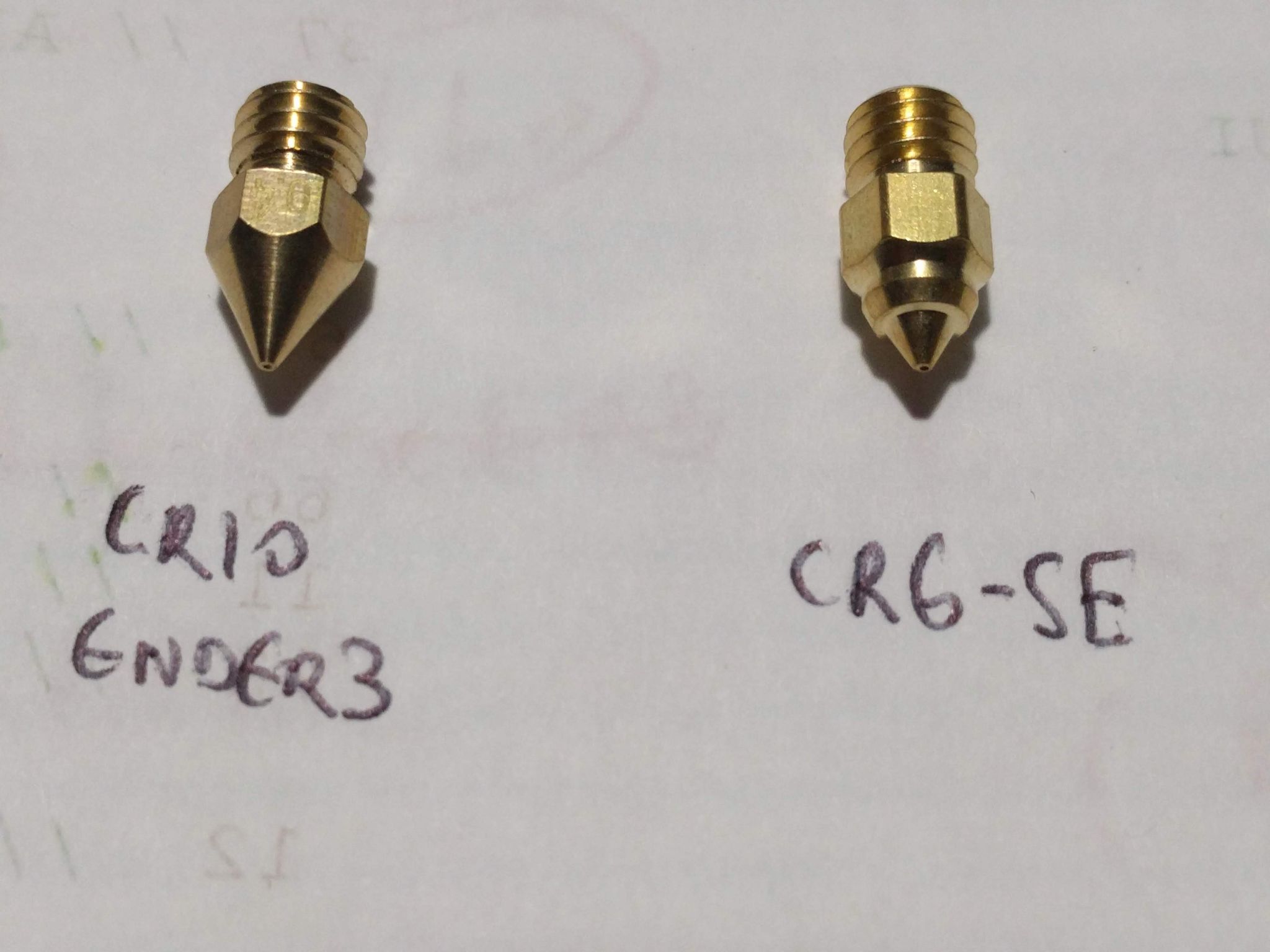

prof2meca Posté(e) Octobre 20, 2020 Posté(e) Octobre 20, 2020 bonsoir je suis intéressé par la nouvelle CR6 SE par contre j'ai une grosse question au niveau des buses : Ou trouve-t-on de nouvelles buses je ne vois rien nul part cela me freine quand à l'achat
Loicstk Posté(e) Octobre 21, 2020 Posté(e) Octobre 21, 2020 Je n’ai pas encore cherché car j’ai reçu une dizaine de buse avec. Mais je crois que les buses de Ender 3 sont compatibles.
fran6p Posté(e) Octobre 21, 2020 Posté(e) Octobre 21, 2020 Les dimensions sont identiques (pas de vis, longueur totale), seule la forme de la pointe est différente : 1
