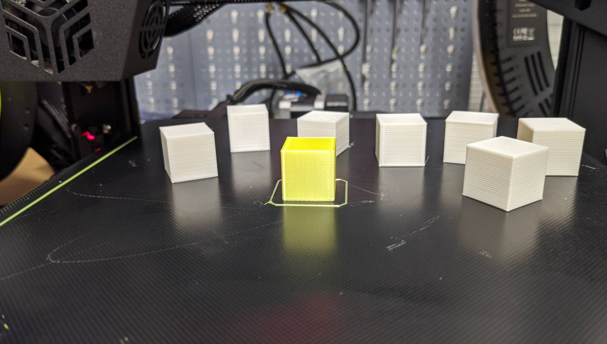

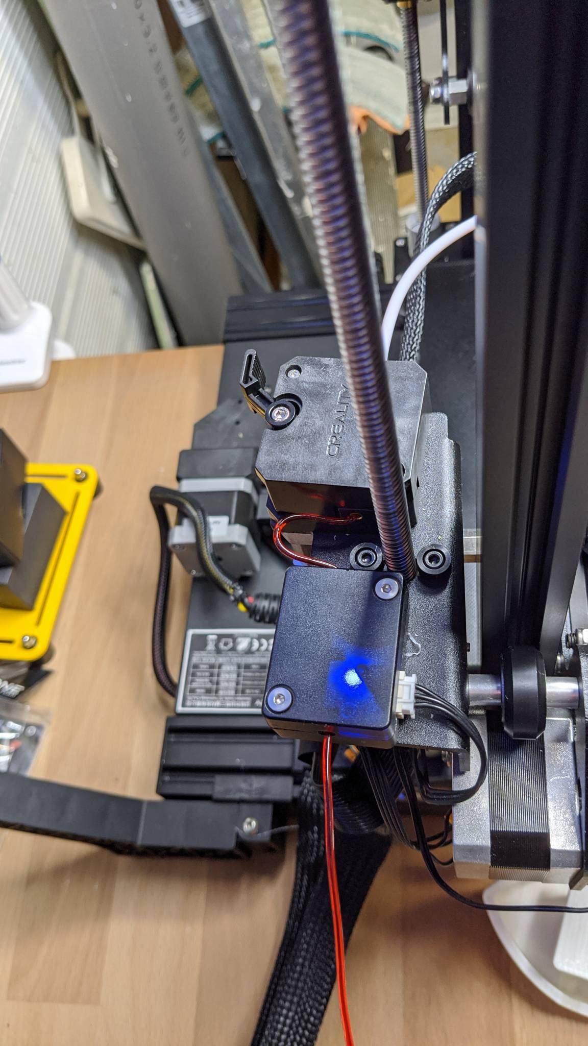

Motard Geek Posté(e) Juin 10, 2020 Auteur Partager Posté(e) Juin 10, 2020 J'en ai marre d'imprimer des petits cubes Je vais quand même tester avec leur slicer car ça n'a rien à voir avec les prints de la SD... Au passage j'avais pas vu leur vidéo de montage sur la SD Card : Ça montre bien à quel point c'est facile Y'a même le maintien des câbles de l'extrudeur sur lequel je m'étais posé la question. Lien vers le commentaire Partager sur d’autres sites More sharing options...

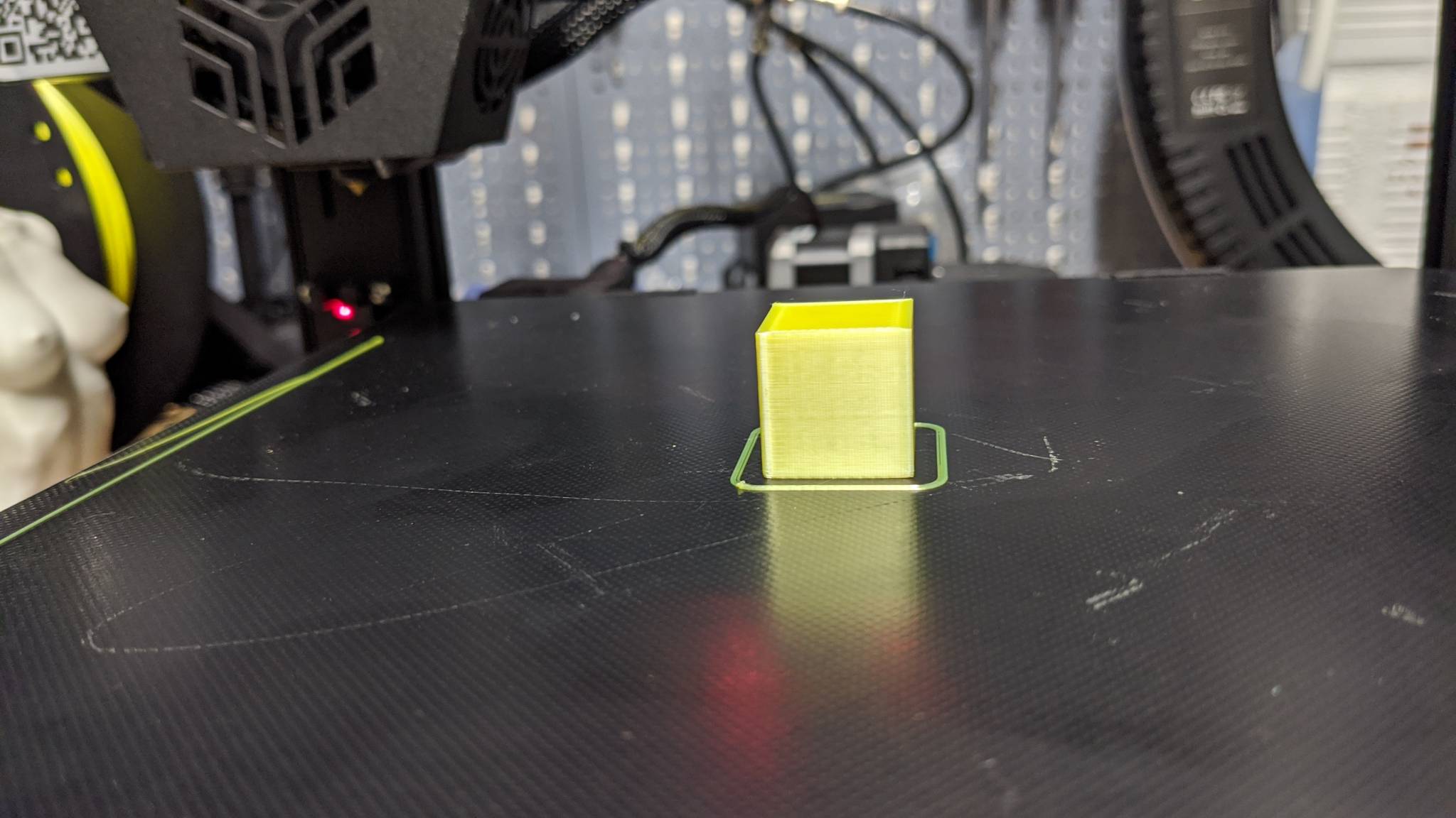

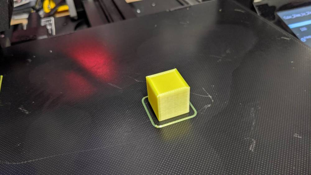

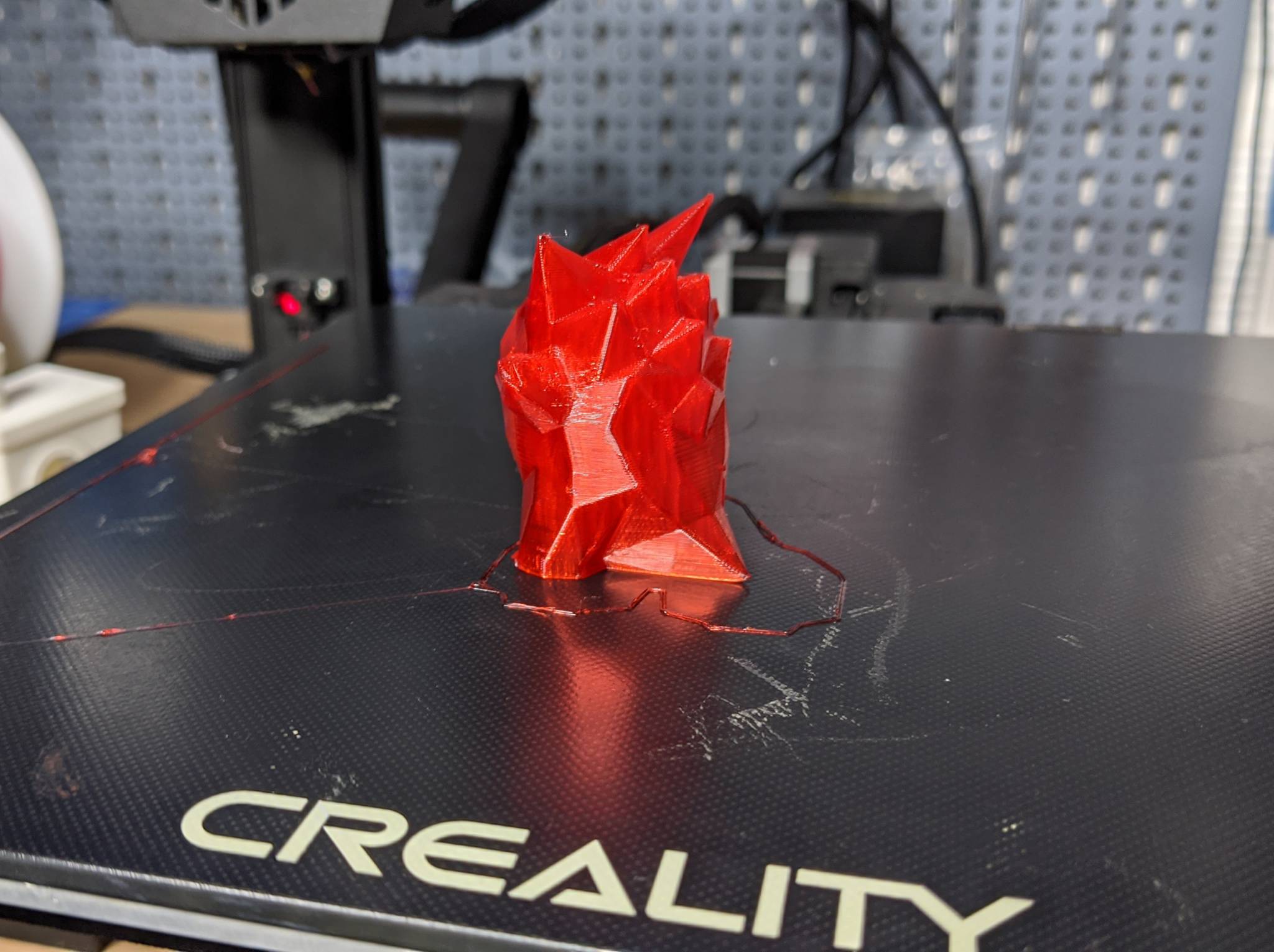

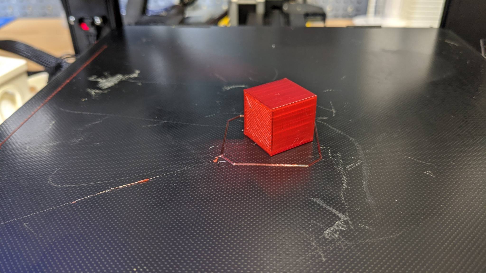

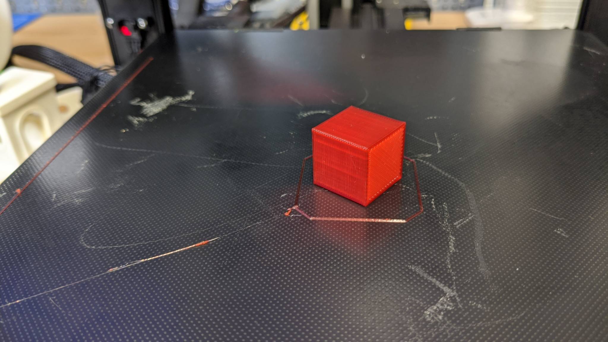

Motard Geek Posté(e) Juin 11, 2020 Auteur Partager Posté(e) Juin 11, 2020 Hum, tout beau tout lisse, juste slicé avec Creality Slicer (à base de Cura) Pour Simplify3D j'ai pris le profil Ender avec les scripts de démarrage et fin de la doc CR-6 pourtant. J'ai relancé un print (S3D) sachant que j'ai retouché aux excentriques entre temps. 1 Lien vers le commentaire Partager sur d’autres sites More sharing options...

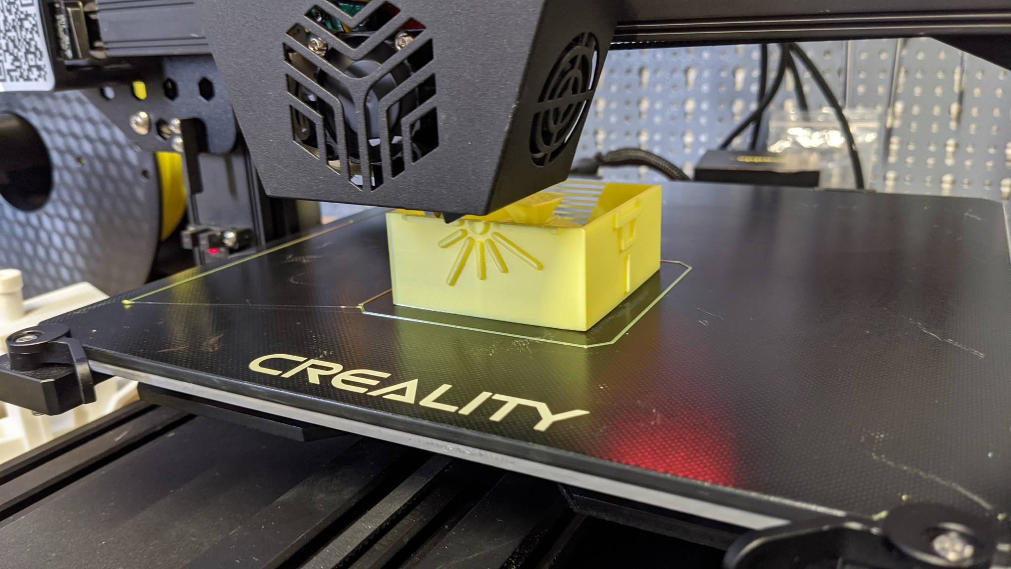

Motard Geek Posté(e) Juin 12, 2020 Auteur Partager Posté(e) Juin 12, 2020 J'ai fait un diff des scripts de démarrage et de fin S3D VS Cura et ce sont bien les mêmes. J'ai refait le profil S3D mais même problème. Du coup le temps d'investiguer un peu plus je vais continuer mes tests avec Cura J'ai aussi lancé un dernier print de la SD : 1 Lien vers le commentaire Partager sur d’autres sites More sharing options...

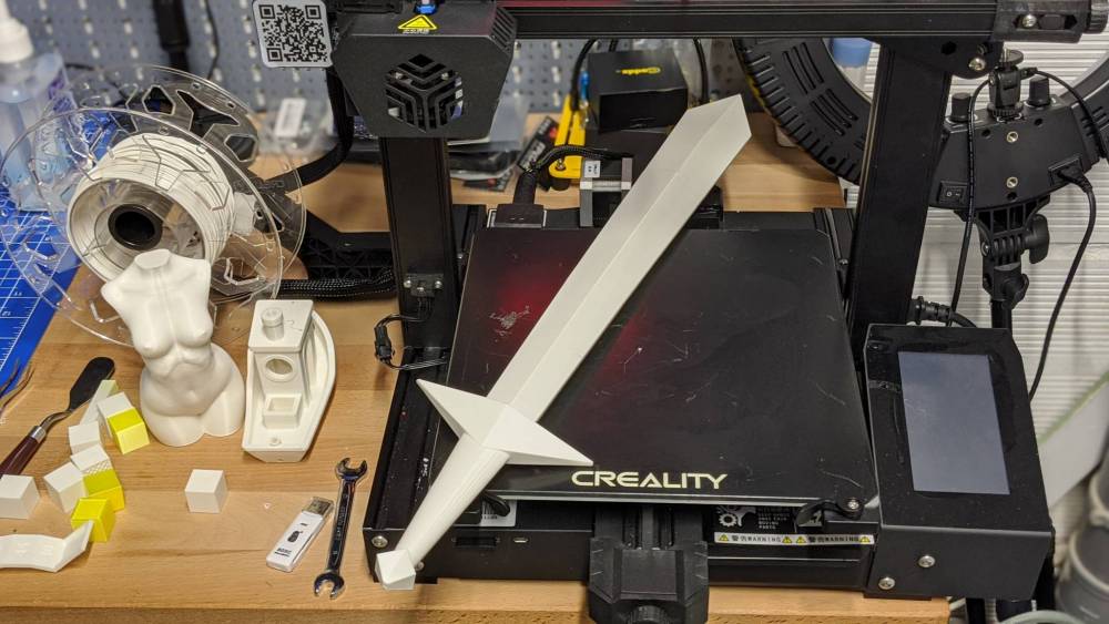

Motard Geek Posté(e) Juin 13, 2020 Auteur Partager Posté(e) Juin 13, 2020 35 heures d'impression sans encombre : C'est clean, mais je sais pas comment je vais décoller ça du plateau 3 Lien vers le commentaire Partager sur d’autres sites More sharing options...

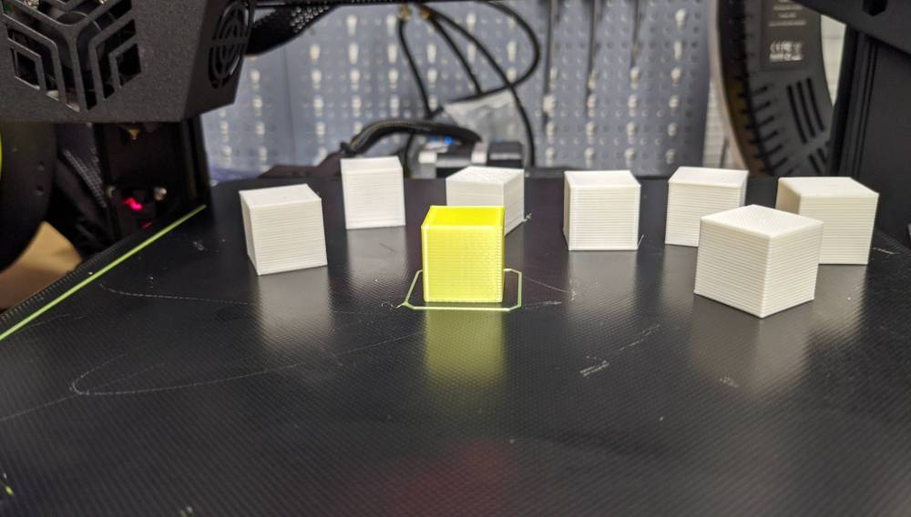

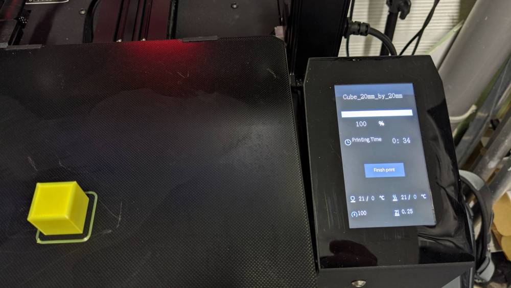

Loicstk Posté(e) Juin 13, 2020 Partager Posté(e) Juin 13, 2020 Finalement elles seront toutes livrées avec carte 32 bits. Pas de sondage à ce sujet. Sinon as-tu toujours le phénomène de wobble? Lien vers le commentaire Partager sur d’autres sites More sharing options...

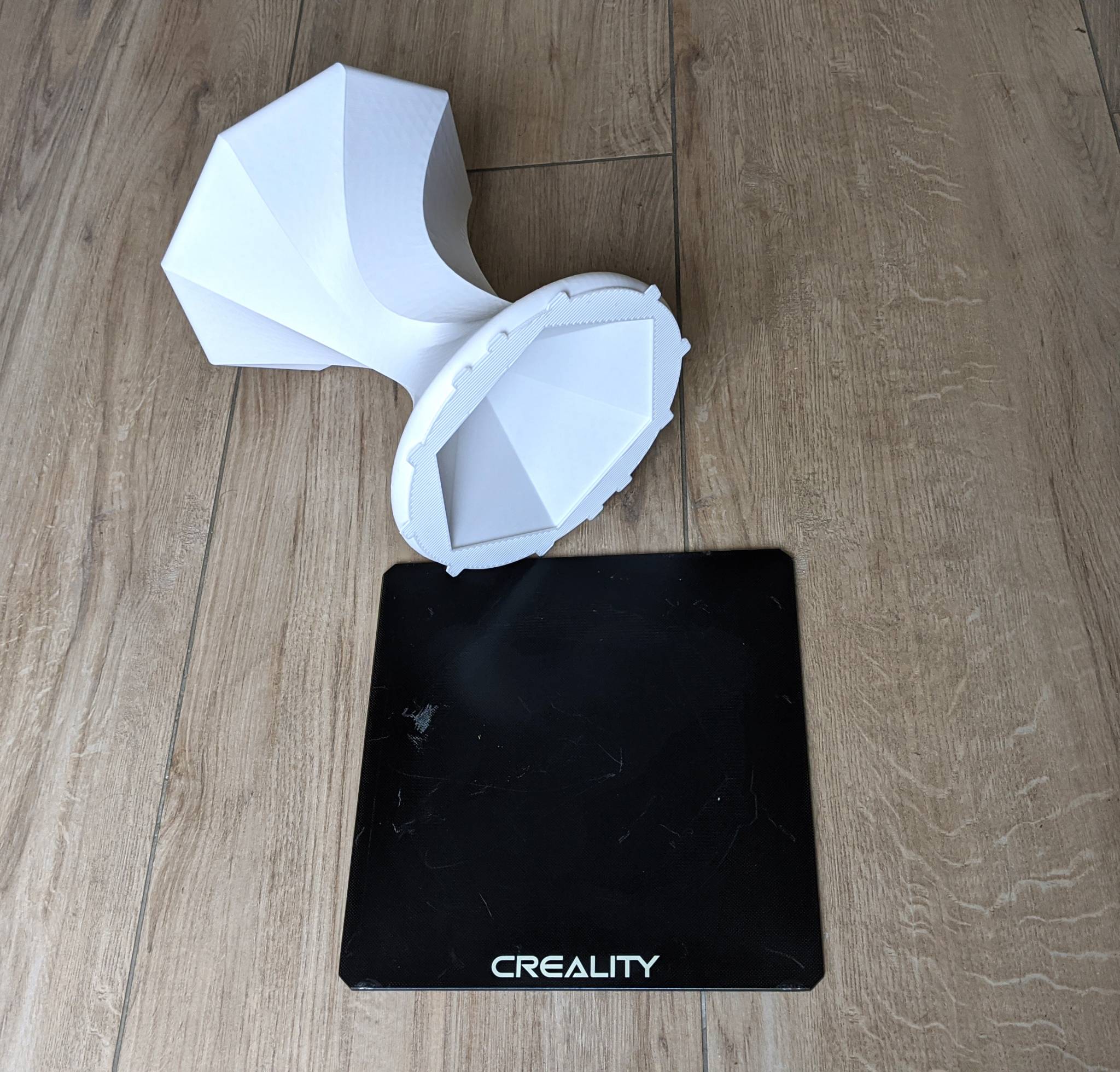

Motard Geek Posté(e) Juin 14, 2020 Auteur Partager Posté(e) Juin 14, 2020 Il y a 15 heures, Loicstk a dit : Sinon as-tu toujours le phénomène de wobble? Non : Pas avec Cura Finalement grâce au raft j'ai pu retirer la grosse pièce juste en grattant un peu le plateau avec la spatule à un endroit : Ce plateau accroche super bien, y'a rien à dire. Mais à mon goût un plateau flexible est bien mieux Lien vers le commentaire Partager sur d’autres sites More sharing options...
Cricri67 Posté(e) Juin 14, 2020 Partager Posté(e) Juin 14, 2020 Juste une petite question si le plateau accroche bien pourquoi utiliser un raft.. Lien vers le commentaire Partager sur d’autres sites More sharing options...
Motard Geek Posté(e) Juin 14, 2020 Auteur Partager Posté(e) Juin 14, 2020 Peut-être pour qu'il y ait justement moins de surface d'accroche et faciliter le retrait ? Je n'ai pas d'autre idée, je n'ai jamais utilisé de raft à part avec la UP Box C'est encore un fichier qui se trouvait sur la carte SD Lien vers le commentaire Partager sur d’autres sites More sharing options...

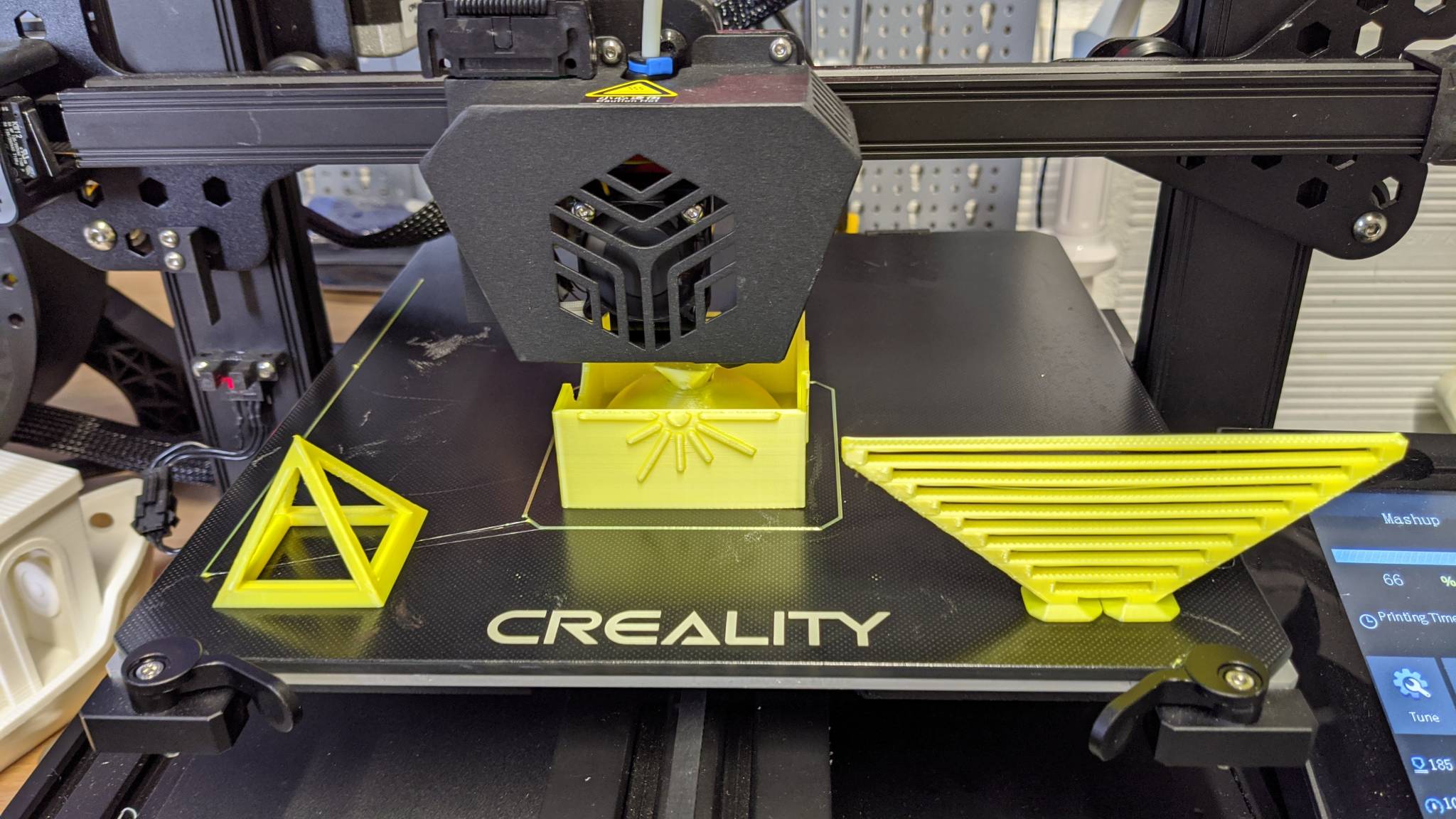

Motard Geek Posté(e) Juin 19, 2020 Auteur Partager Posté(e) Juin 19, 2020 Dernier bench PLA et j'attaque le TPU 2 Lien vers le commentaire Partager sur d’autres sites More sharing options...

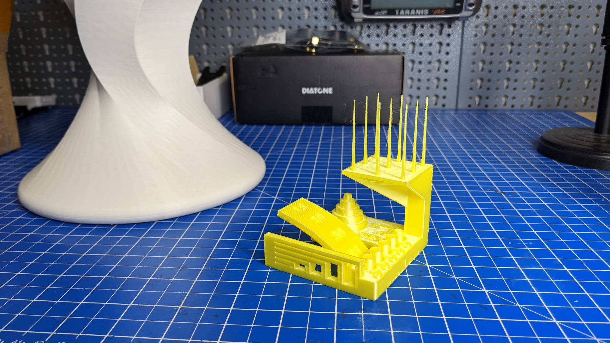

Motard Geek Posté(e) Juin 19, 2020 Auteur Partager Posté(e) Juin 19, 2020 J'ai print ça aussi : 2 Lien vers le commentaire Partager sur d’autres sites More sharing options...
fran6p Posté(e) Juin 19, 2020 Partager Posté(e) Juin 19, 2020 @Motard Geek Franchement même avec sa carte 8 bits, elle produit de bien belles pièces cette imprimante. Le torture test Kickstarter me semble très bon. Le test des ponts permet d'en réaliser sur de grandes distances, je trouve ça «magique» quand on voit l'imprimante tirer le filament d'un bord à l'autre et réussir à effectuer la jonction sans (ou très peu) d'affaissement. C'est quoi le filament jaune? Celui livré avec la machine? Le benchy tu l'as grossi de combien? J'ai vu que dans la version bugfixes du Marlin2, figurait un nouvel ABL : Citation /** * Pressure sensor with a BLTouch-like interface */ //#define CREALITY_TOUCH Lien vers le commentaire Partager sur d’autres sites More sharing options...

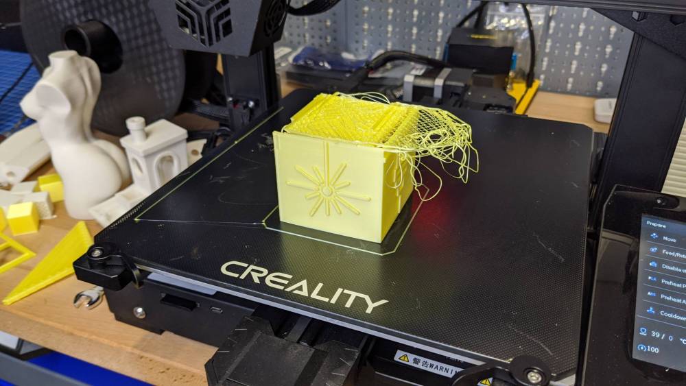

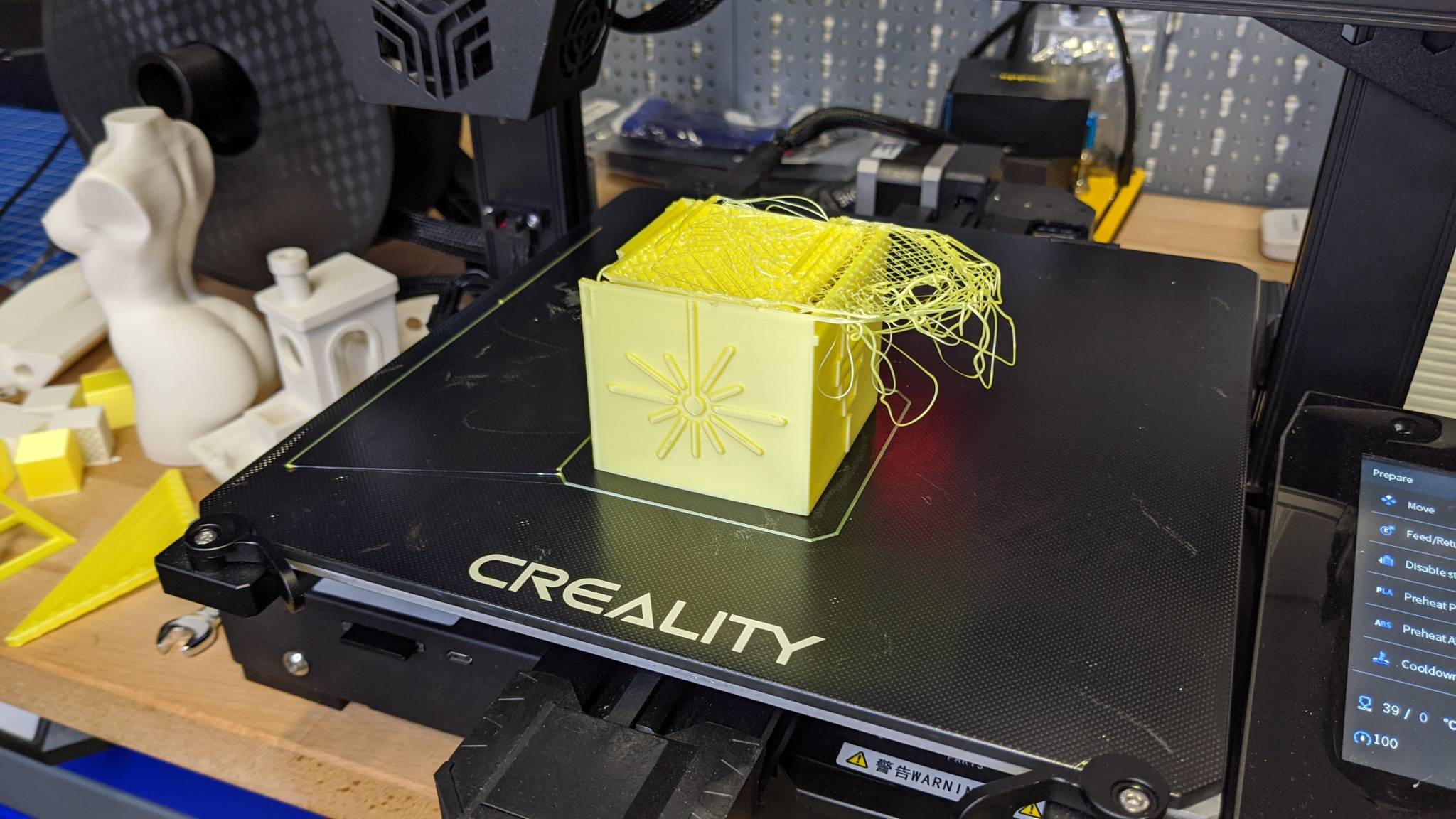

Motard Geek Posté(e) Juin 19, 2020 Auteur Partager Posté(e) Juin 19, 2020 il y a 33 minutes, fran6p a dit : C'est quoi le filament jaune? Celui livré avec la machine? Nop, c'était du blanc de moyenne qualité qui a cassé 2 fois entre le capteur et l'extrudeur. Le jaune vient de grossite3D de mémoire. il y a 33 minutes, fran6p a dit : Le benchy tu l'as grossi de combien? C'est un gCode de la SD mais je ne crois pas qu'il ait été grossi, ce modèle est bien gros sur Thingiverse. il y a 36 minutes, fran6p a dit : Franchement même avec sa carte 8 bits, elle produit de bien belles pièces cette imprimante. Le torture test Kickstarter me semble très bon. La machine s'en sort très bien en effet et franchement le 8 bits sur ma X1 j'ai vraiment pas à m'en plaindre il y a 36 minutes, fran6p a dit : Franchement même avec sa carte 8 bits, elle produit de bien belles pièces cette imprimante. Le torture test Kickstarter me semble très bon. Bien vu, jme suis pas encore connecté à la machine pour voir. Le gros Mashup Cube a foiré sur la fin, la pyramide inversée s'est mise à bouger... Après c'est un print à 60mm/s avec un profil S3D très peu travaillé. L'auteur du cube conseille d'ailleurs de réduire l'échelle pour commencer vu la difficulté J'en suis à 60% d'un cube de 20mm en TPU à 50mm/s ça sort nickel. C'est juste un peu chiant d'enfiler le filament Je vais essayer de rédiger le compte rendu sur le blog pour la semaine prochaine mais dans l'ensemble la machine fonctionne vraiment bien sans aucune retouche et une grande simplicité de montage / mise en oeuvre 1 Lien vers le commentaire Partager sur d’autres sites More sharing options...

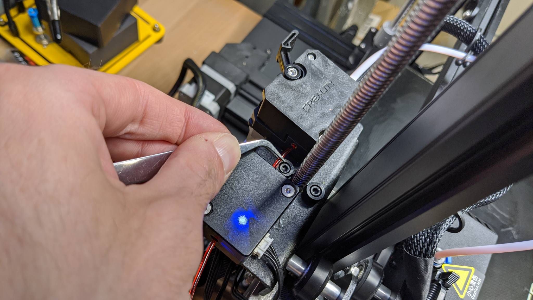

fran6p Posté(e) Juin 19, 2020 Partager Posté(e) Juin 19, 2020 il y a 19 minutes, Motard Geek a dit : Le gros Mashup Cube a foiré sur la fin, la pyramide inversée s'est mise à bouger... C'est vrai que c'est une pièce de test pas facile à imprimer. Avec la CR10V2, il était sorti sans «Annie Croche» Mes Benchy sont plus petits (5-6 centimètres de la proue à la poupe). Celui de ton lien me semble super, en plus plongé dans une baignoire, il flotte (ce qui n'est pas le cas du Benchy ). Ça a l'air chaud effectivement avec le TPU. L'avantage de pouvoir «déboiter» l'extrudeur apparait évident sinon il faudrait une troisième main . 50 mm/s avec du TPU, c'est super bien. Lien vers le commentaire Partager sur d’autres sites More sharing options...

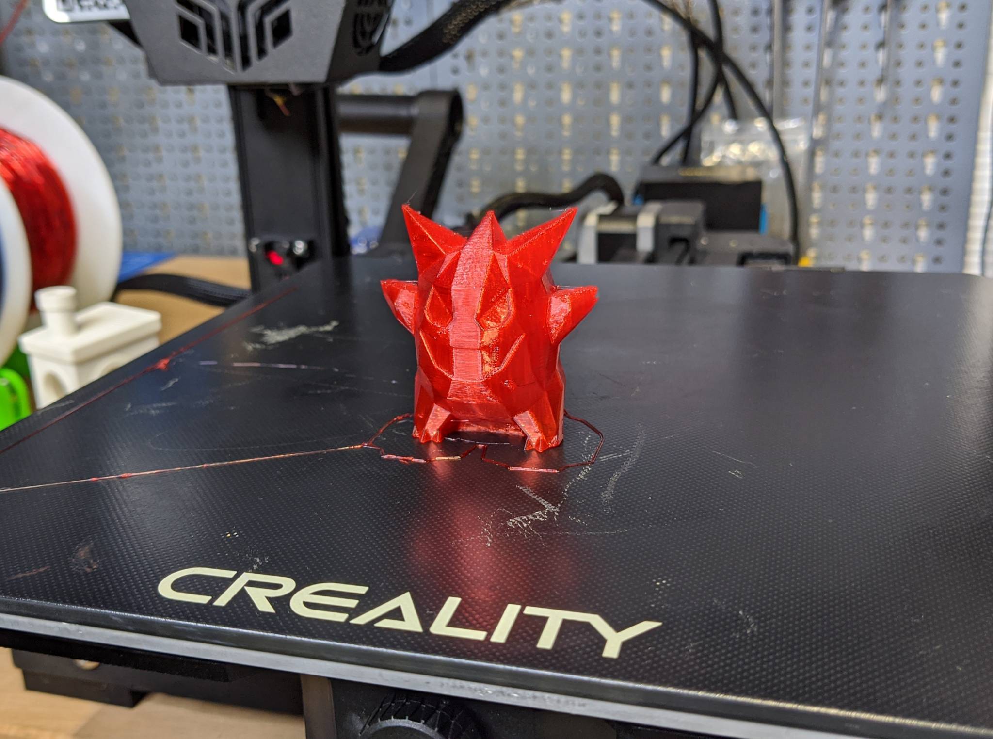

Motard Geek Posté(e) Juin 19, 2020 Auteur Partager Posté(e) Juin 19, 2020 il y a 6 minutes, fran6p a dit : Ça a l'air chaud effectivement avec le TPU. L'avantage de pouvoir «déboiter» l'extrudeur apparait évident sinon il faudrait une troisième main . 50 mm/s avec du TPU, c'est super bien. Ça passe bien J'ai relancé un ptit perso un peu plus gros à 60mm/s comme sur ma X1 en direct drive on va voir ce que ça donne Lien vers le commentaire Partager sur d’autres sites More sharing options...
Motard Geek Posté(e) Juin 19, 2020 Auteur Partager Posté(e) Juin 19, 2020 60mm/s avec 7mm de retract à 40mm/s ça passe nickel J'ai rarement joué avec du TPU en bowden mais pour le coup y'a aucun souci ! Avant de remballer l'imprimante je vais quand même tester du PLA à 100mm/s 1 Lien vers le commentaire Partager sur d’autres sites More sharing options...

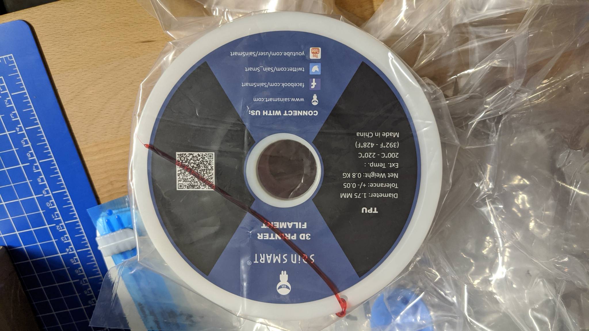

Loicstk Posté(e) Juin 19, 2020 Partager Posté(e) Juin 19, 2020 Merci pour ces tests. Quel filament TPU utilises-tu? Lien vers le commentaire Partager sur d’autres sites More sharing options...
Motard Geek Posté(e) Juin 19, 2020 Auteur Partager Posté(e) Juin 19, 2020 J'utilise principalement du Sainsmart : Sinon Red Devil, 2 valeurs sûres Lien vers le commentaire Partager sur d’autres sites More sharing options...
