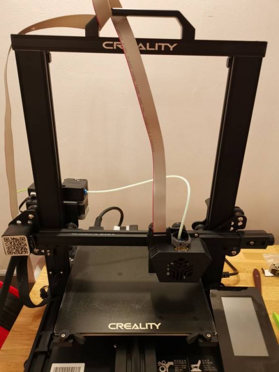

Il y a 19 heures, Francois B a dit :
Mon câble s'est bloqué à 30 bons centimètres de la prise. Ce mod n'aurait pas été suffisant.
Avec ce setup en photo je suis sûr que jamais plus ça ne se reproduira. emoji848.pngIMG_20201217_174019.jpg
Envoyé de mon LYA-L29 en utilisant Tapatalk
😂 Le cas extrême au moins plus de souci !

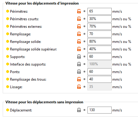

Bonsoir,
J'ai reçu ma CR6-SE mercredi soir 🙂
J'ai lancé l'impression du petit dinosaure livré dans la carte SD, aucun soucis.
Après, je voulais lancé des cube de 20x20.
Je les ai slicé avec PrusaSlicer.  Mais du coup, dans les coins (Selon les axe X et Y), je me retrouve avec de petit bourrelets qui ressemblent à ça (En exagérant un peu pour bien comprendre le phénomène)
https://cdn.discordapp.com/attachments/776140741964726384/792078464865796096/image0.jpg
Voilà mes vitesses,
J'utilise le PLA de Creality livré avec.
Sur le dinosaure livré dans la SD, dans les coins aucun soucis.
Est-ce que vous auriez une piste ?
Merci à vous 🙂
Modifié (le) par bob69740

Phénomène de rebond au changement de sens. Essayer de réduire la vitesse et vérifier la tension des courroies. C'est très difficile de supprimer complètement. J'ai fait des tests avec la CR6 que je viens de mettre en route c'est mieux que sur mes précédentes imprimantes: les bourrelets mesurent environ 5/100. Vitesse 50 mm/s

Il y a 6 heures, JANO3D a dit :
Salut
En retendant mes courroies ça va un poil mieux 🙂
J'avais surement peur de trop les tendre.
En diminuant la vitesse, le phénomène se réduit aussi.

Salut,
Je suis aussi tombé sur ses infos (Sur le site de Grossiste3D)
J'ai tenté de passer les Jerk à 25 au lieu de 8 (J'étais passé à 12... mais visuellement ça n'avait rien changé), là aussi ça améliore un peu le truc, mais bon, est-ce normal d'avoir besoin de le modifier.
Je viens aussi de me rendre compte que le profil Y était déformé à 2 endroit au niveau de la rainure (En partie basse de la rainure).
Environ à -20mm par rapport à la position 0 (Origine des Axe). Du coup quand les roulettes droite passent dedans, ça fait un peu de jeu :S
Au début j'me suis dis... c'est mes roulettes qui ont un plat 😮 Et non, en passant le doigt sur le profilé je sens bien les deux point de déformation du profil alu. Les deux points sont espacé de la même distance que les roulettes.
J'ai contacté TomTop... à voir.

Du coup, pour mon soucis de bourrelets dans les coins.
J'ai un peu retendu les courroies, mais ça n'a pas suffit.
J'ai aussi passé les Jerk X et Y à 30 et là c'est juste parfait. Plus de bourrelets 🙂
J'ai pas l'impression que l'imprimante soit spécialement plus secoué avec ses Jerk là.

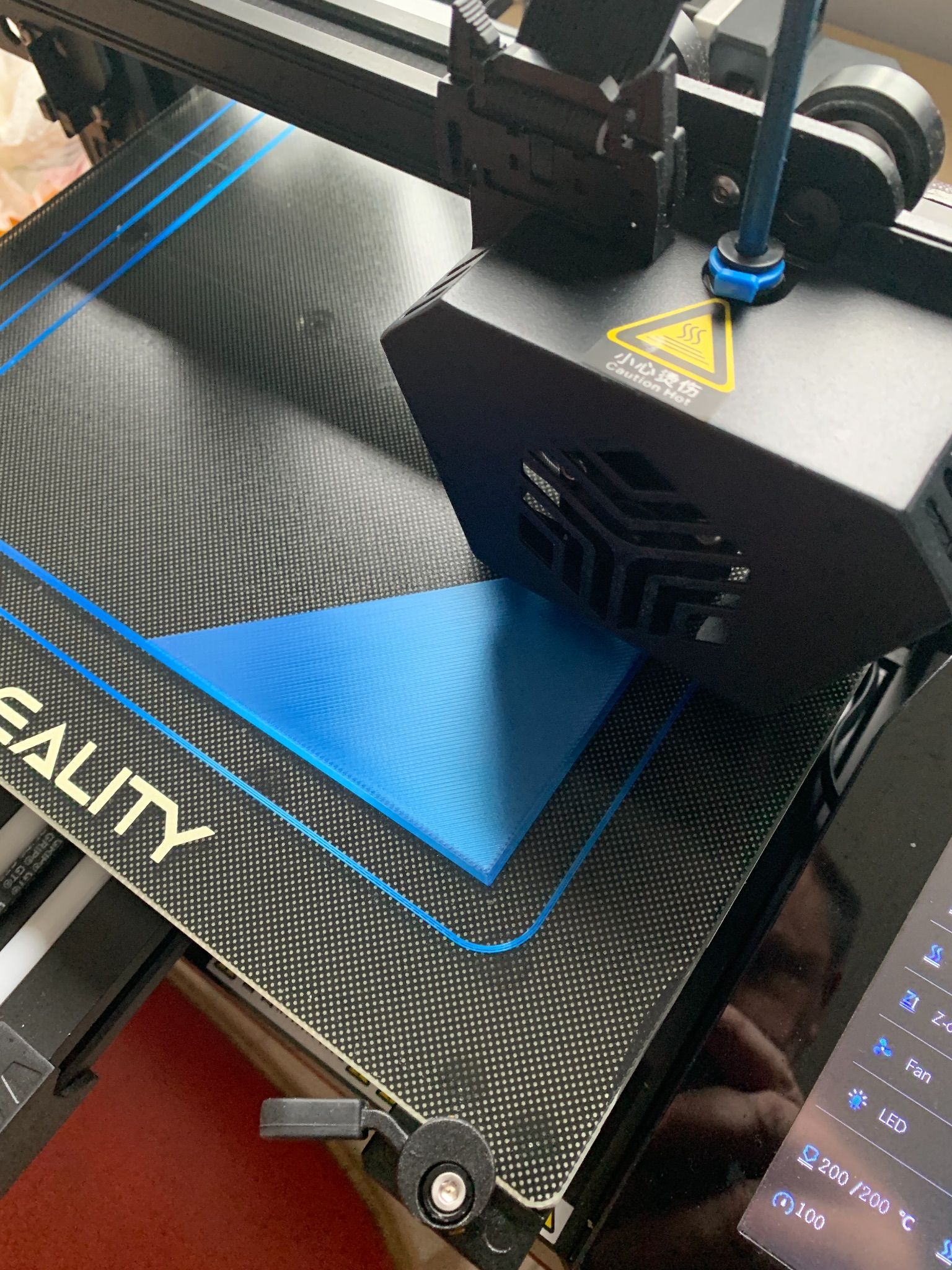

Je suis débutant dans les prints 3D mais j'ai également une CR6 SE (via kickstarter), jusqu'à présent j'en suis assez satisfait mais j'ai quelques soucis d'impressions et je ne trouve pas vraiment la solution.
Alors ici j'utilise le filament fourni par creality avec l'imprimante, donc un PLA si je dis pas de bétises et Creality Slicer 4.2.
J'ai tout d'abord un problème de warping (coins qui décollent). J'ai lu que c'était un problème d'adhérence et que d'augmenter la température du plateau serait déjà une solution mais jusqu'à combien faut-il le faire chauffer ?
J'ai déjà essayé en montant la température de 60 à 80°c.
Autre soucis que j'ai remarqué c'est un espace très fin entre les contours et le remplissage. Ca j'ai lu que cela devait se régler avec l'overlap. Je vois que dans Creality Slicer j'ai 30% d'overlap sur l'infill overlap et 10% seulement sur le skin overlap. J'imagine que mon problème est lié au skin overlap. Je peux l'augmenter de combien ? 20% ? Plus ?
Avez-vous des valeurs à me proposer pour que mes impressions se passent encore mieux ?
Aussi, dans les profiles que j'ai sur creality slicer  je n'ai que 4 tailles disponibles, 0.2mm low, 0.2mm standard, 0.16 dynamic et 0.12 super quality. N'y a-t-il pas moyen d'avoir des tailles plus grandes de type 0.4mm ? Pour pouvoir faire des impressions plus basique parfois si l'objet imprimé ne nécessite pas  d'être aussi fin que du 0.2mm.
Dans l'espoir d'avoir quelques réponses,
Bonne fin de journée à tous,

Avant de regarder des paramètres (un peu) avancés comme l’overlap, assure toi de la bonne distance de la buse avec le plateau. En gros assez proche mais pas trop.
Règle la température pas trop chaude pour commencer  200 degrés / 60 degrés pour le plateau, voire moins.
D’expérience, les températures hautes améliorent la résistance mais sont plus difficiles à imprimer, dans mon expérience, augmenter la température ne m’a jamais aidé à résoudre les problèmes d’adhérence, au contraire.
Règle l’épaisseur de la première couche a 0.2mm qui est un bon compromis
Sache aussi que si tu imprimes des pièces trop petites, le warping et/ou décollement est très fréquent donc fais toi la main sur des pièces de taille moyenne, pas trop grandes non plus. (Évite par exemple les pieds de figurines et commence par des pièces bien stables)
Selon moi le filament fourni avec l’imprimante (un PLA en effet, blanc un peu cassé et légèrement translucide) est de très bonne qualité et un des plus faciles à imprimer que j’aie essayé dans ma courte expérience. (5 PLA et 3 PETG)
Ta buse de base faisant 0.4mm de diamètre par défaut, imagine toi ce qui se passe au niveau de la buse et tu te rendras compte qu’imprimer des épaisseurs de plus de 0.4 relèverait de l’exploit 😉
le plastique fondu doit être un peu écrasé pour bien coller.
il vaut mieux éviter d’imprimer au delà de 50% du diamètre de la buse. 0.16 mm étant un très bon compromis pour débuter
D’ailleurs avant de toucher à l’overlap, je m’orienterais d’après ce que tu décris plutôt vers des paramètres permettant de compenser une sous extrusion (flow rate) car la CR6 a selon ce que j’ai lu tendance à sous extruder

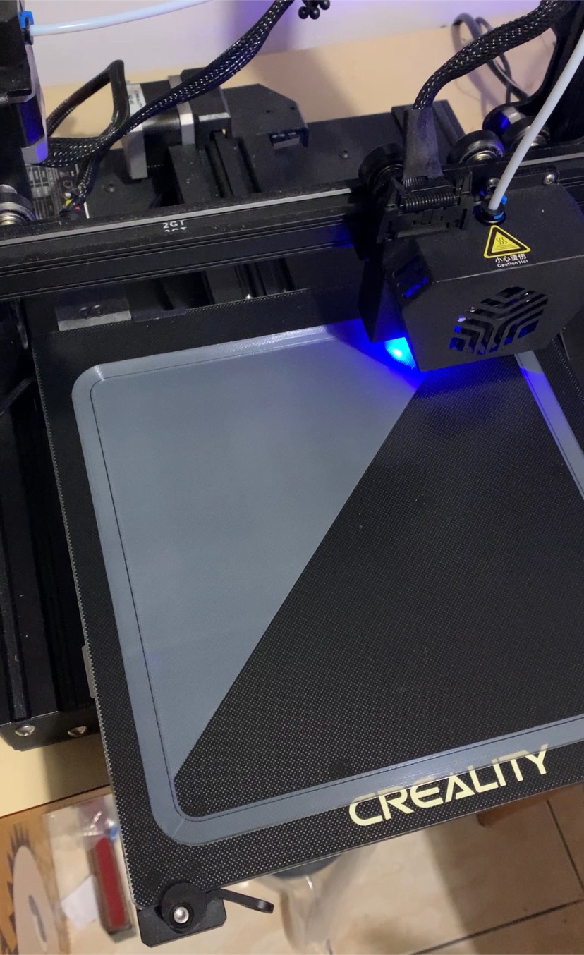

Bonjour a tous. J'espère que vous avez passé un bon Noël.
Je viens de recevoir ma BTT SKR. Je l'ai installée sans difficulté si ce n'est cette colle sur tous les connecteurs un peu pénible. Sinon j'ai discuté avec le store Creality Official Store d'Aliexpress. Ils ont des cartes mères en stock mais elles ne sont pas référencées sur Aliexpress. Ils peuvent en envoyer pour 35 USD frais de port compris en payant sur un de leurs objets "frais de port". La  procédure est un peu compliquée mais ça peut valoir le coup si quelqu'un a besoin.
J'ai tout rebranché, flashé le firmware de la carte mère, et la bête reprend vie. Mais...
J'ai commencé par l'auto-home et le bed levelling et là je me rends compte d'un nouveau problème : mon axe vertical ne s'arrête pas à la descente. J'ai revérifié le câblage sur la carte mère. Il semble bon. J'ai essayé de faire le levelling à la main. Sur l'écran j'ai par défaut X:-5.0  Y:-2.0 Z:0.0    en déplaçant l'axe Z je touche le bed à 2.3.
Je ne sais pas trop quoi faire. J'ai mal remonté l'imprimante ? ou bien j'ai un autre truc de cassé ? Je ne vois pas bien où est le capteur d’arrêt.
Merci de votre aide

Le capteur de fin de course de l'axe Z : EE-SX671 (capteur photo-electrique) est connu pour avoir des problèmes (capteur en bas a gauche, fixé sur le profilé vertical)
Voir l'unboxing de 3d Maker Noob:
L'as-tu bien rebranché ? c'est peut être tout simplement ca ...
Pour vérifier son fonctionnement: il doit émettre une lumière rouge par défaut lorsqu'il est bien alimenté, mais qui s'eteint lorsque quelque chose passe entre les barres (n'importe quoi .. pas forcement metallique)
Sinon, ca coute assez cher chez Omron, et trois fois rien sur AliExpress.... 😉

Merci pour la vidéo. Longue mais instructive.
Le lumière rouge n'est pas présente. je vais défaire les scotchs des connecteurs pour vérifier le câblage car le câblage que j'ai est différent du sien ( il y a des scotchs sur le capteur ) avant d'envisager de racheter un capteur, ou des lots de 10.
Par contre en regardant attentivement la vidéo, c'est la lumière bleue qui m’inquiète plus ( à la minute 52 ), elle ne s'allume pas quand on bouge la buse, donc la carte pcb a du griller et l'auto-level a du être endommagé aussi. Je ne vais pas trouve juste le pcb ( il est dispo que sur le site grossiste de creality )Je vais peut-être devoir commander un kit complet

Sans vouloir faire de la réclame, j'ai tout ca en pièces de rechange (capteur piezo, capteur de fin de course...) si ça peut te dépanner... Contacte moi en MP si tu en as besoin.
Encore que dans ton cas, je pencherais plutôt vers une carte mere qui ne communique pas bien, et/ou des differences de brochage des différents capteurs.
Ou alors la petite carte ou se branchent les différents organes de la tête d'impression pourrait aussi être grillée..
SInon, je confirme que le fonctionnement du capteur piezo avec la lumiere bleue est bien comme dans la video a 52'
Lien vers le commentaire
Partager sur d’autres sites
La petite carte est grillée c'est certain. Avec le câble détruit et la carte mère grillée, ça aurait été surprenant que la petite ait tenu le choc. Je viens de la trouver ici : https://www.creality3dofficial.com/collections/accessories/products/original-replaced-accessories-for-cr-6-se?variant=31887588622409
Après le dîner, je vais tester le câblage du capteur optique comme il l'a fait sur la vidéo ( j'ai peut-etre tiré sur le câble par mégarde, un peu bourrin parfois 😄 ). Peut-être aussi recoller les connecteurs.
En tout cas merci pour la proposition pour les capteurs. Vu que je vais devoir encore attendre 2 semaines pour la carte je vais en commander aussi sur Aliexpress. Tu as une référence pour le piezo ?
