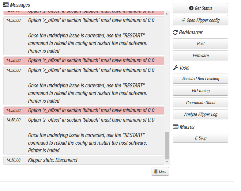

je viens de regarder et dans klipper et il y a une erreur
pour la valeur du bltouch
alors comment régler le z_offest

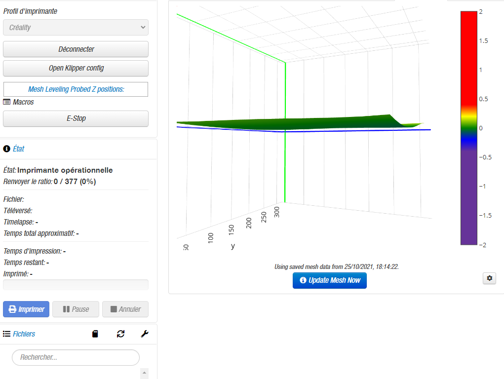

Je pense qu'on touche au but 😉
Le paramètre du Zoffset est bien enregistré dans la configuration de l'imprimante.
Avant de lancer une première impression, l'idéal serait de réaliser la topographie du plateau pour que le Bltouch serve à quelques chose 😄
Si utilises mes macros, un G29 devrait permettre de faire ce maillage et de l'enregistrer :

Si dans Octoprint, tu as ajouté le greffon Bedvisualizer, tu pourras nous montrer la topographie de ton plateau. Exemple pour le mien :
Tu pourras ensuite (sans forcément passer par l'étape d'installation de ce greffon qui peut parfois poser quelques difficultés), lancer une première impression pour voir ce qu'il en est 😉

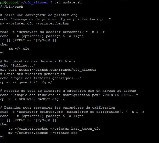

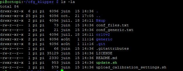

En fait, ils sont à la fois dans des dossiers dans le dossier «cfg_klipper», créé lors de la récupération via la ligne de commande : «git clone https://github.com/fran6p/cfg_klipper»
Et après avoir été recopiés de ces dossiers pour être mis à la racine du «home» de pi :
C'est le script update.sh qui se charge de faire cette copie :

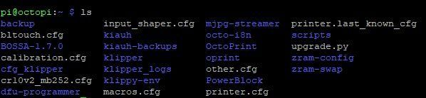

Mais tels quels, tu n'auras plus un fichier printer.cfg monolithique mais faisant appel à des inclusions de fichiers.
Pense à bien faire une sauvegarde de ton printer.cfg actuel et fonctionnel, via un «cp printer.cfg printer.cfg-backup» avant d'exécuter le script «update.sh» car il supprime en préalable tous les fichiers «.cfg» du home de pi si tu réponds (oui, en fait O ou o ou Y ou y) à la question «Nettoyage du dossier personnel» :
pi@octopi:~ $ ls *.cfg
bltouch.cfg      cr10v2_mb252.cfg  macros.cfg  printer.cfg
calibration.cfg  input_shaper.cfg  other.cfg
pi@octopi:~ $ cp printer.cfg printer.cfg-backup
pi@octopi:~ $ ls *.cfg*
calibration.cfg  input_shaper.cfg  other.cfg   printer.cfg-backup
j'ai fais comme tu le préconise, ça c'est bon.

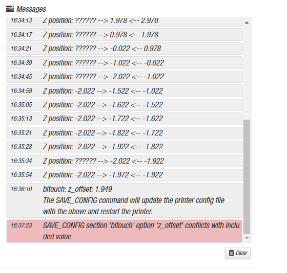

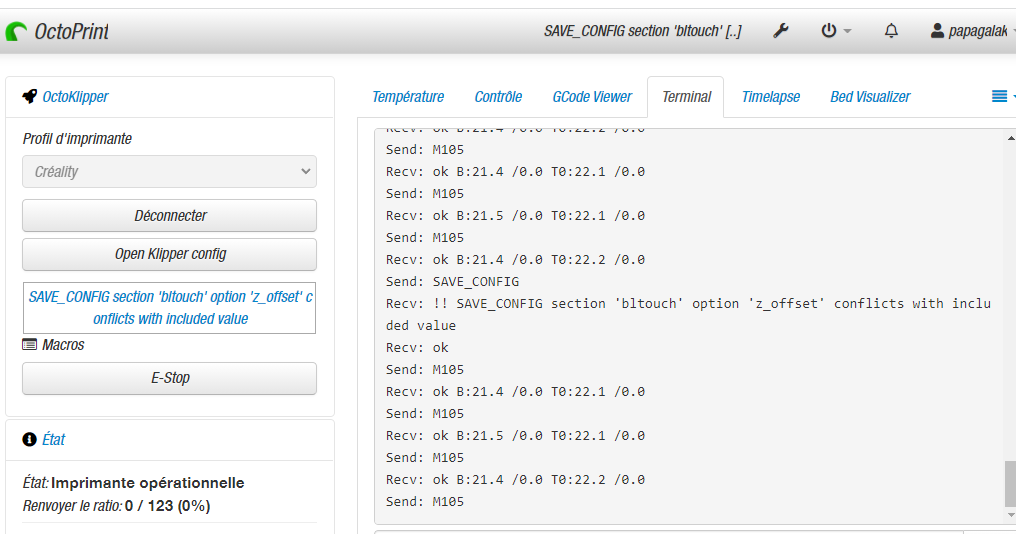

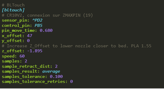

il y a 30 minutes, fran6p a dit :
 dans le dossier «cfg_klipper», 🙂  ... «home» de pi

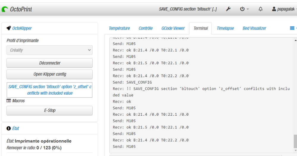

pour mon BlTouch, quand je fais save il me dit qu'il a un conflit de valeur.
faut il supprimer les données concernant le BlTouch ?
C'est quoi le message exact ?
il y a 5 minutes, papagalak a dit :
Si éventuellement tu le faisais, pense toujours à faire une sauvegarde du fichier avant modification 😉
Il y a 1 heure, fran6p a dit :
ce toujours à faire une sauvegarde du fichier avant modification 😉
voila ce qu'il dit:
Send: SAVE_CONFIG
Recv: !! SAVE_CONFIG section 'bltouch' option 'z_offset' conflicts with included value
Recv: ok
dans le bandeau  j'ai:
dans klipper :
Tu dois désactiver le zoffset de la section [bltouch] du fichier printer.cfg en mettant un # devant il est en conflit avec celui qui est dans la partie save.
@Stef67
Normalement c'est inutile car c'est ce que fait justement le SAVE_CONFIG, il commente cette ligne dans la section Bltouch et ajoute à la fin une section «bltouch» avec cette ligne.
Ainsi au prochain démarrage (FIRMWARE _RESTART) c'est la valeur stockée en fin de fichier qui sera utilisée.
Par contre si les modifications ont été réalisées manuellement, si la section en fin de fichier existe pour le bltouch alors il faut effectivement commenter celle de la section [bltouch ] sinon un conflit est détecté par «klippy» 😉
Même chose, par exemple quand on effectue un réglage du PID, les lignes sont commentées dans la section extruder et lit chauffant puis ajoutée en fin de printer.cfg.
@papagalak, remets ton fichier printer.cfg actuel
Tu peux également joindre le fichier journal (log) de Klipper. Il est dans le dossier «tmp» à la racine du système (/tmp) :

pour ce qui est du plugin "Bed Visualizer",il  me demande de le configurer:
In order for this plugin to work properly, you must configure the GCODE commands necessary to send back a Bed Topography Report in Settings..
Donc je ne peux pas vous envoyer une capture d'ecran, mais par contre j'ai les coordonnées du Bed_Mesh_Cccalibrate:

il y a 38 minutes, papagalak a dit :
Avec klipper, normalement tu peux mettre ça dans les paramètres du plugin pour qu'il fonctionne.

je viens de mettre les commandes que m'avait donné @fran6p, à savoir
28
BED_MESH_CALIBRATE
@BEDLEVELVISUALIZER
BED_MESH_OUTPUT
dans bed_mesh_visualizer.
il en ressort cela240850812_bedmesh.thumb.png.44fce09956997ab71d3140ecd6063a5c.png
on s'aperçoit qu'il n'est pas plan, je sais...🤣
alors comment y remédier : En jouant sur les molettes ou un autre procédé 🧐
Modifié (le) par papagalak
Il y a 13 heures, papagalak a dit :
en fait @fran6p refait le mesh pour l'afficher,
G28
BED_MESH_CALIBRATE
alors que je me contente de lire le mesh actif 🙂 (non ce n'est pas de la flemme, juste de l'optimisation 😄 )
Tu dois pouvoir en corriger une partie avec les molettes, après même si le graphique le montre tout déformé, il n'y a pas 1 mètre entre les extrêmes non plus 🙂
Vu les écarts le mesh va permettre à l'imprimante de faire les corrections de niveau automatiquement sans problème, donc normalement, tout va bien 🙂
il y a 11 minutes, Savate a dit :
Merci pour l'info, je peaufine les réglages avec les molettes et je passe au test impression.
