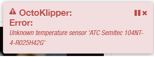

j'ai modifié la ligne 54  modif.txt
en me servant des infos sur mon hotend
avez vous une idée ...

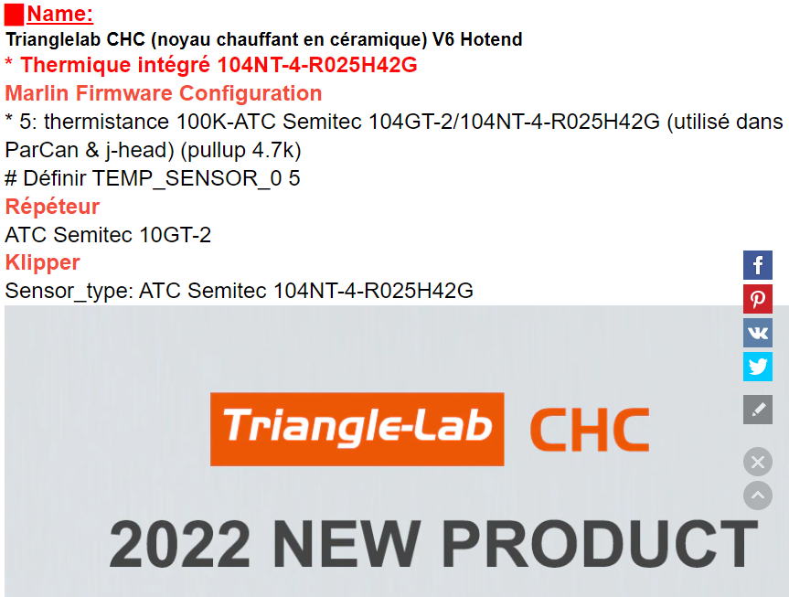

Ton "ATC Semitec 104NT-4-R025H42G" fait pourtant partie de la liste 🤔, bizarre. Tu as bien un espace entre sensor_type: et le type choisi ? C'est bien des 0 (zéro) et pas des O (o majuscule) ?
Modifié (le) par fran6p
@fran6p,j'ai copié la valeur de klipper sur ton lien et je l'ai collé dans mon fichier
toujours erreur je viens  de faire un test avec cette valeur: ATC Semitec 104GT-2
ça marche et mon écran est fonctionnel, si je remets la valeur prévue.
blocage écran bleu

C'est généralement le signe que Klipper n'a pas réussi à démarrer 😉
Pas compris si ça marche ou pas  «ça marche et mon écran est fonctionnel, si je remets la valeur prévue. » ?
Reste sur la 104GT-2 et refais un PID de la tête, ça devrait le faire 😉

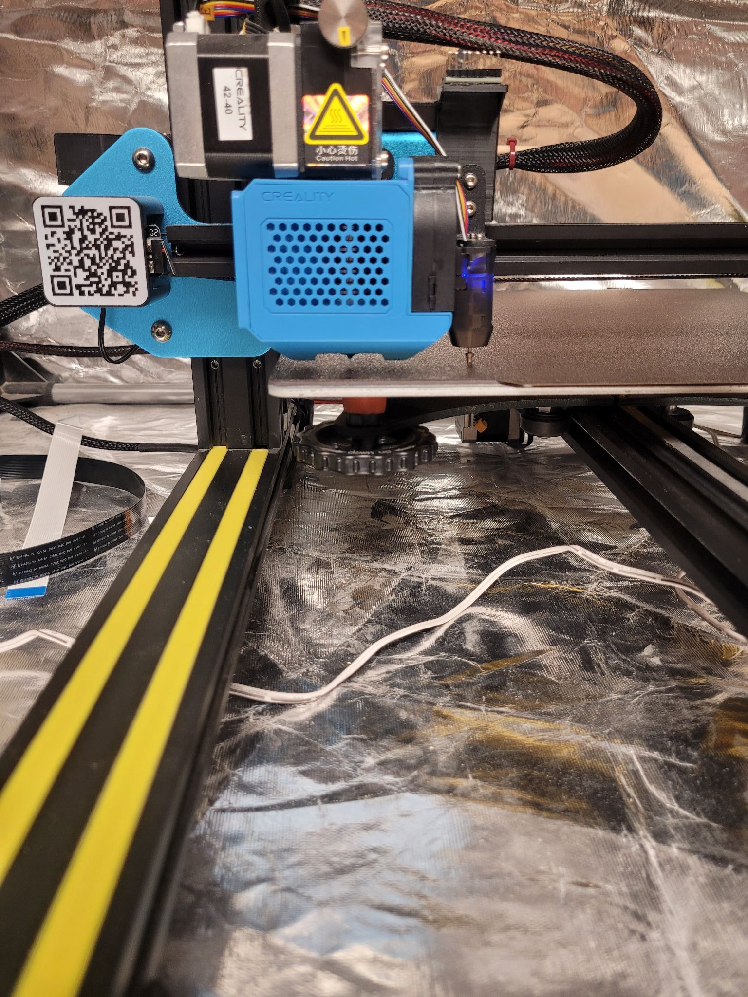

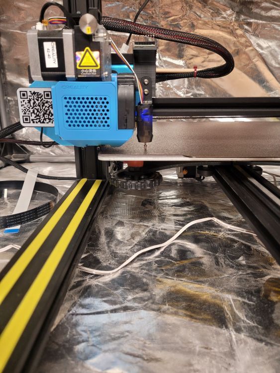

bonjour le bed mesh la buse se place bien au-dessus des vis.
pour ce qui est "SCREWS_TILT_CALCULATE" impossible de le faire complètement.
la position arrière-droit mets le BlTouch hors plateau
screws.txt
mon bltouch est déclaré : x_offset: 47    y_offset: 0
Modifié (le) par papagalak
Salut. Le bed mesh n'a pas besoin d'être au dessus des vis. Le Tilt calculate sert a régler le plateau. Ce n'est pas dramatique de ne pas être au dessus des vis, par contre essai de mettre le même écart sur les 4 coins. Par exemple si tu es a 2 cm de ta vis en X a l'intérieur du plateau, mets a 2 cm intérieur des 4 vis.
Modifié (le) par Stef67
slt @Stef67, pour connaitre la hauteur j'ai besoin de palper l'A/D, mais comme je le dis le BlTouch est à l'extérieur
et que cout ma buse s'écrase sur le bed je suis obligé d'arrêter le processus ABORT.

Je comprends très bien ce que tu me dis, @fran6p m'a mentionné la même chose, sauf que :
Coordonnées de la position avant gauche à 0, 30 :
Et maintenant, avec la position à 30, 30 (la position que devrait être le BLTouch)
On voit clairement que la buse s'est déplacée vers la droite pour être à X30.
Où est l'erreur ??
