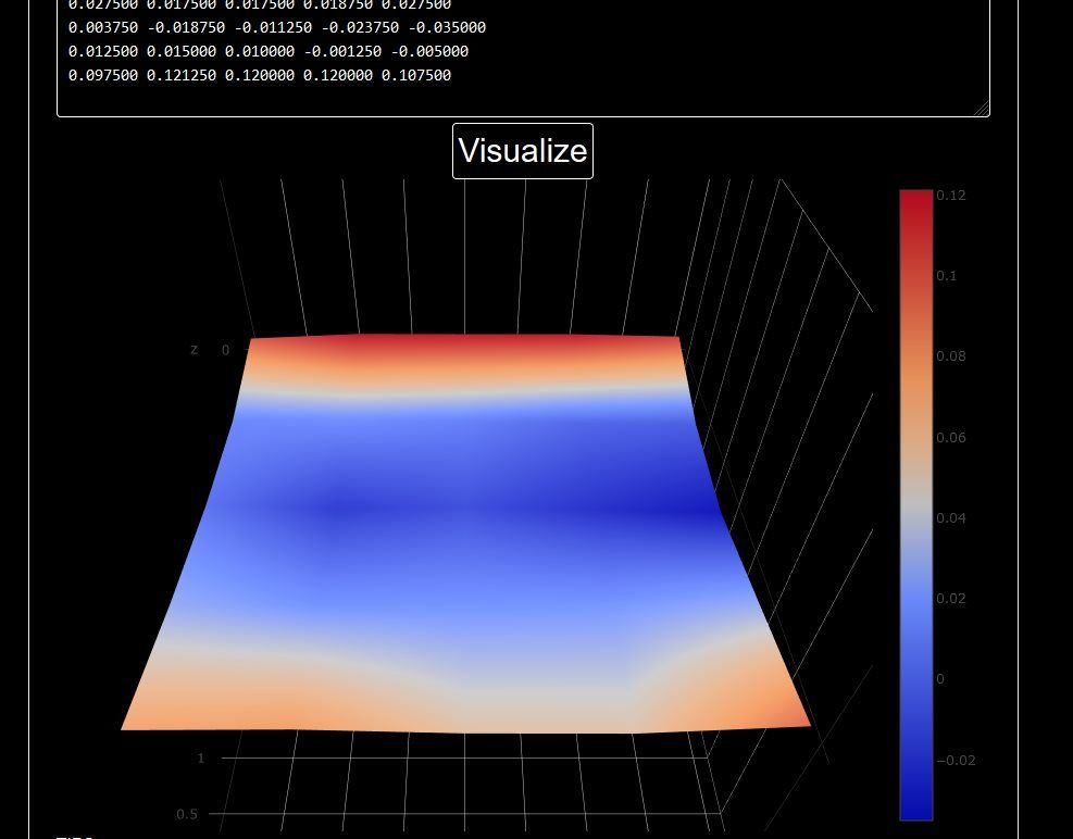

du coté du  bed visualiser
Mesh Leveling Probed Z positions:
0.071250 0.075000 0.053750 0.052500 0.092500
0.027500 0.017500 0.017500 0.018750 0.027500
0.003750 -0.018750 -0.011250 -0.023750 -0.035000
0.012500 0.015000 0.010000 -0.001250 -0.005000
0.097500 0.121250 0.120000 0.120000 0.107500
c'est déjà mieux

@papagalak
Ton plateau est bien nivelé (comme le dit @PierreG, pas la peine de tenter mieux).
Tu peux visualiser ton maillage via ce lien , ce qui donne :

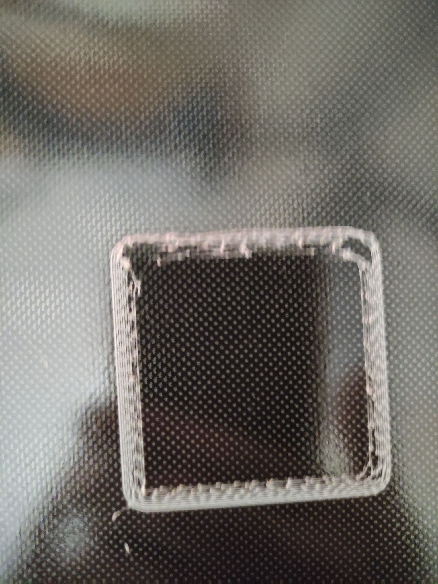

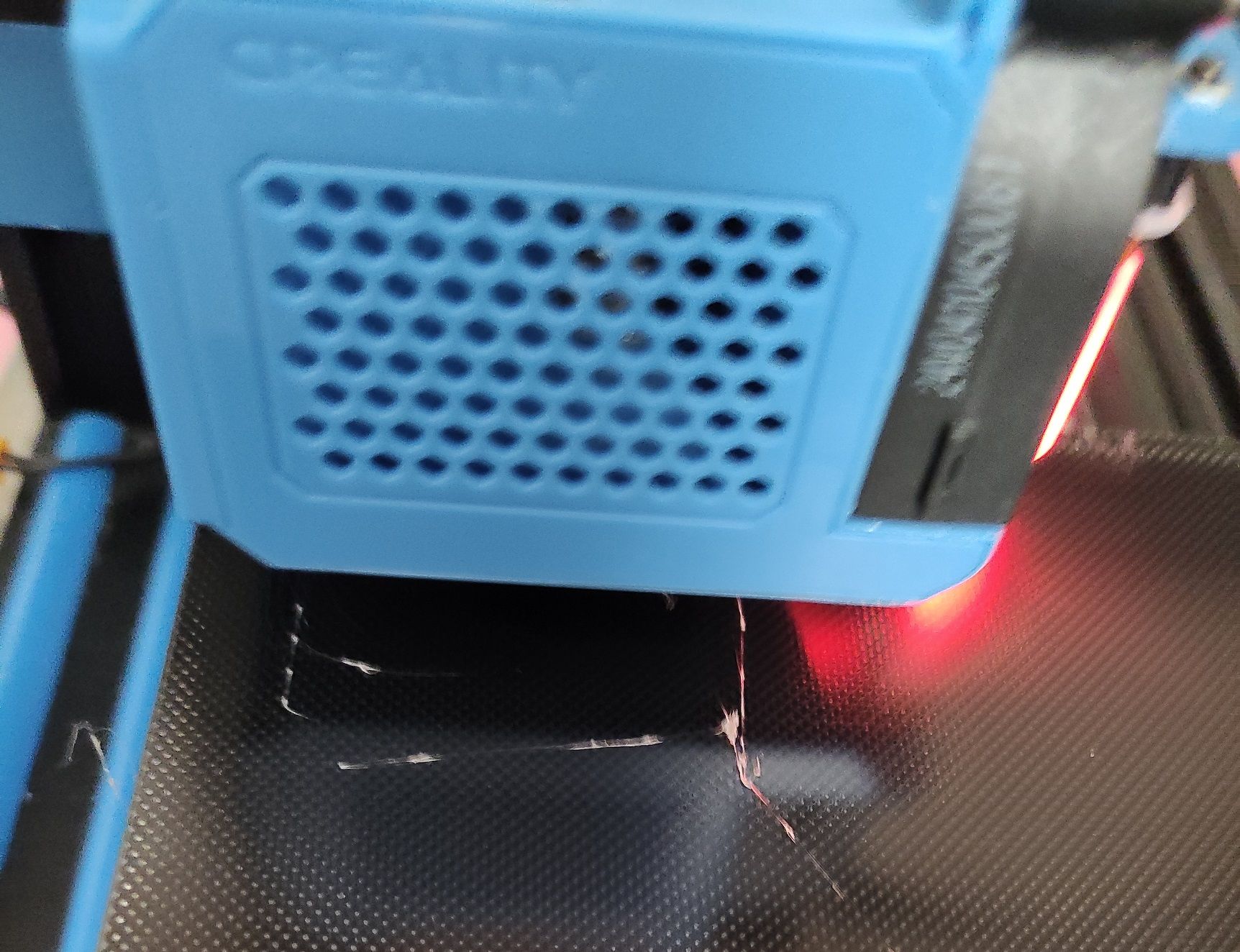

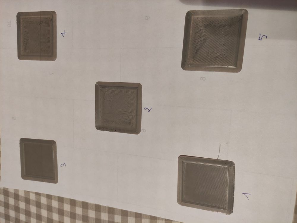

bon ben c'est pas gagné;

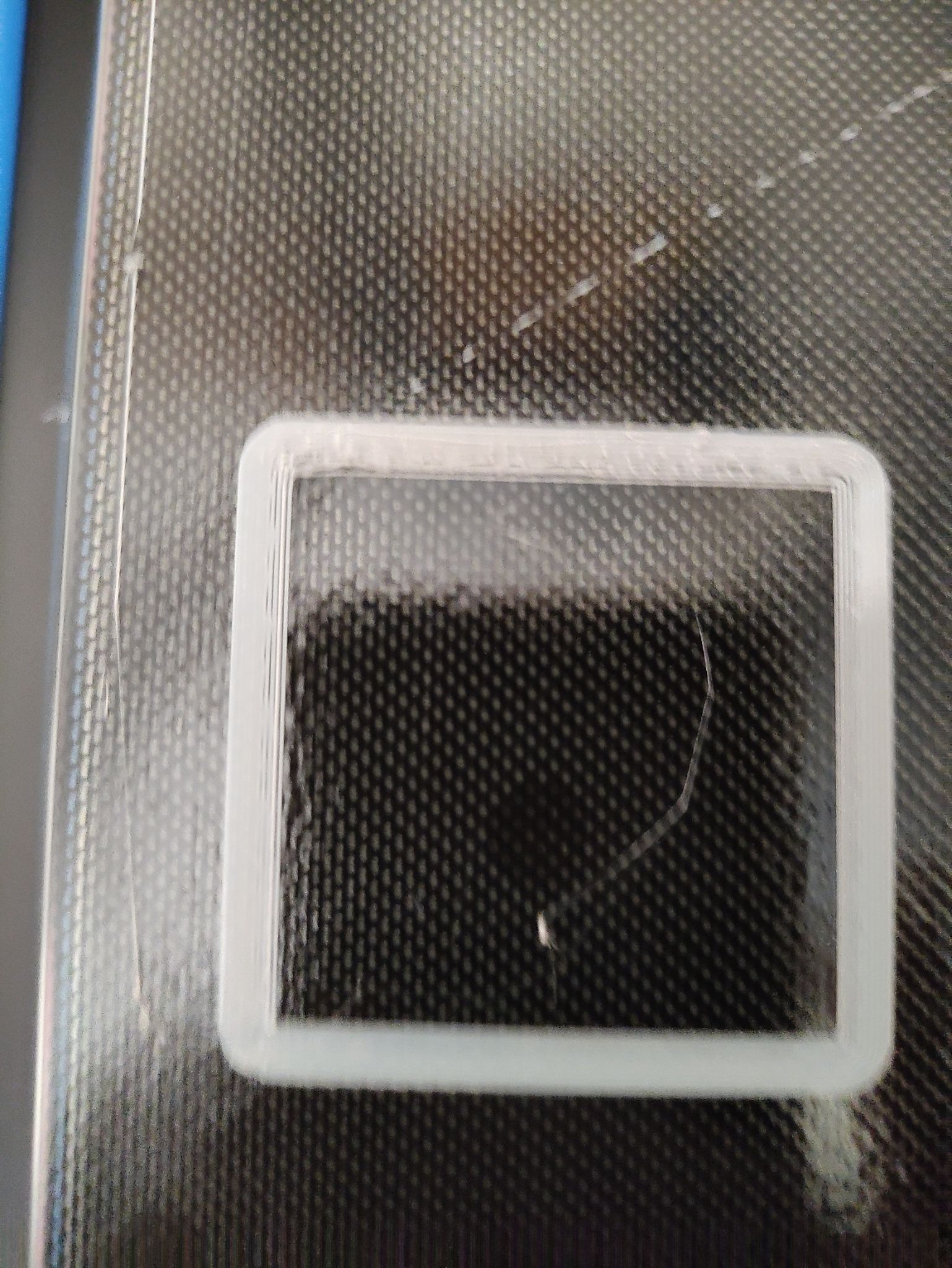

réglage fait, impression désastreuse d'un test plateau (5 carrés de 30X30):
IMG_20230128_164530.thumb.jpg.af5f39cf437d60d9bc82bb8417be11d0.jpg premier carré les lignes sur le haut ne sont pas vraiment jointes
IMG_20230128_164656.thumb.jpg.957752b58002aa3205c315b3f335ace5.jpg carré central affreux affreux affreux (comme dirait Jean Pierre Papin)
IMG_20230128_164713.thumb.jpg.77c337471ba7d8cc185aa9d7c89cf6f1.jpg carré arrière gauche encore pire.
j'ai stoppé  l'impression et j'ai recontrôlé
SCREWS_TILT_CALCULATE.txt
bed_mesh calibrate.txt
je ne sais plus quoi penser.

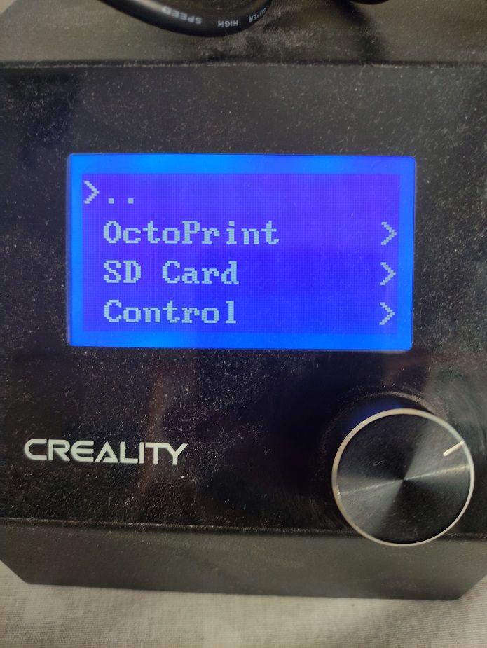

@papagalak     Oui ca se fait...     Je ne me rappelle plus si tu es sous Octoprint, ou Fluidd, mais je sais que sur l'écran de l'imprimante, j'ai un menu "Tune" qui permet d'ajuster le ZOffset en cours d'impression...
il y a 58 minutes, PierreG a dit :
je suis sous Octoprint et sur l'écran de l'imprimante j'ai pas vu.
Modifié (le) par papagalak
@papagalak
Je viens justement de partir une impression...     Voici des photos de l'écran de l'imprimante :
On clique sur la molette :
Et dans le menu Tune
Je présume que selon la logique Klipper, si tu augmentes la valeur à l'écran, sa baisse ta buse d'autant....   et qu'une valeur négative, ca monte la buse !!
Par contre, je ne sais pas si il y a un  "SAVE" apres,   mais au pire tu notes la valeur d'ajustement, et tu modifie ce que tu n'as pas le droit de modifier 😈
À tester...  ou tenter de lire qqchose la-dessus !!   😉
@papagalak  J'ai surement la toute derniere version de Klipper, j'ai ré-installer mon Pi au complet avant-hier !!
Par contre, le flashage de mon imprimante remonte au 10 janvier !!
Edit : je viens d'y penser,  le menu ne s'affiche probablement que lorsque ton imprimante imprime ????
Modifié (le) par PierreG
L'option «Tune» n'est disponible qu'en cours d'impression 😉 (elle remplace alors l'option «Control»)
La modification du décalage Z en cours d'impression n'est pas sauvegardée à la fin de l'impression, il faut envoyer une commande explicite : SAVE_CONFIG ou utiliser une option du menu (n'utilisant pratiquement pas l'écran, je ne sais plus si cette option de sauvegarde existe 🤔).

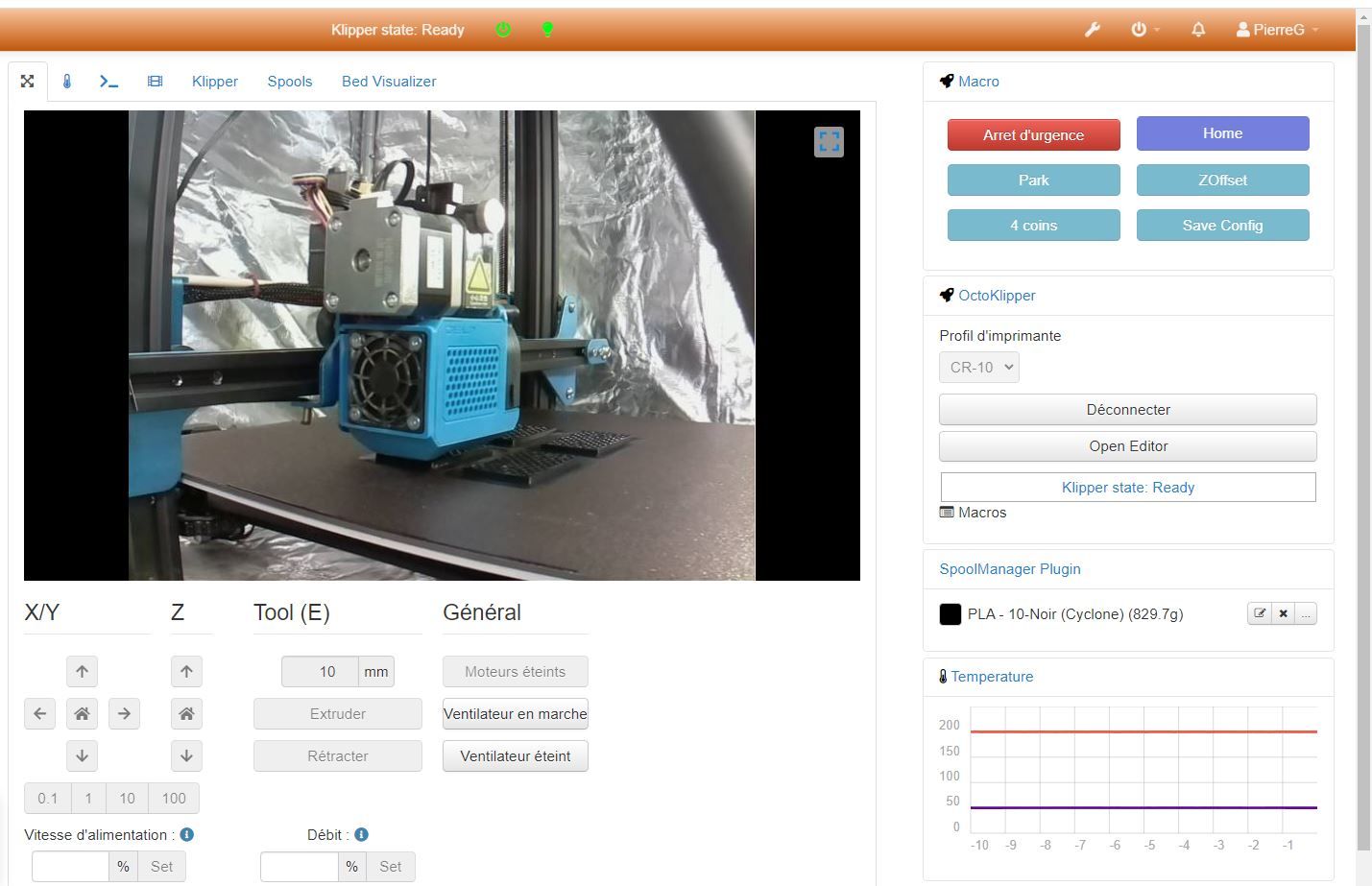

il y a 6 minutes, fran6p a dit :

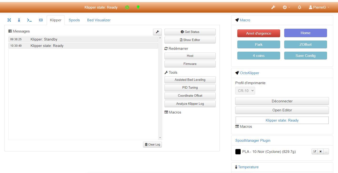

On peut faire encore plus cours en les nommant «Z+», «Z-» au lieu de ZUP, ZDOWN 🤗
Et tu te met deux petits boutons "macro" sur ton interface Klipper...     un clic, et c'est parti !!
Toutafé, même avec Octoprint c'est possible d'ajouter des «boutons» macros, accessibles directement, bien vu @PierreG
On peut ensuite créer deux autres macros: Z-- et Z++ avec comme valeur de Z_ADJUST ± 0.0025 par exemple pour affiner encore un peu plus 😉
Franchement, les macros dans Klipper c'est plus qu'indispensable… Bien plus compliqué à mettre en œuvre avec Marlin 😉
Modifié (le) par fran6p
il y a 9 minutes, fran6p a dit :
J'ai installé le Plugin "Macro" et j'adore.  On peut mettre les boutons pour qu'ils soient accessibles rapidement !!
Normalement le greffon OctoKlipper permet de gérer directement des macros sans besoin d'ajouter un autre greffon, non ? Je ne sais plus trop car j'utilise de plus en plus Moonraker + Mainsail / Fluidd mais certaines extensions d'Octoprint me manquent (Spool manager particulièrement) 😞
il y a 43 minutes, fran6p a dit :
Oui en effet, mais la façon dont les macros sont placées, elles ne sont pas très accessibles (à mon goût à moi)...
Ce qui est sûr, c'est qu'il y a toujours moyen de moyenner !!!  😉
merci @PierreG, @fran6p, avec vos conseils j'ai appris à mettre un bouton macro.
par contre j'ai toujours mon problème d'adhérence.
J’ai la possibilité de jouer sur deux firmware,
en effet je possède de boîtier de commande CR10 V2
(un en Marlin et l’autre Klipper) juste à changer les nappes

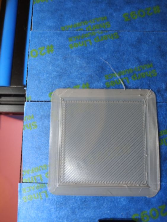

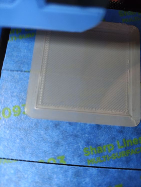

Je viens de refaire un test sous marlin
le carré 1 et 3 sont bien
sous klipper impossible le premier carré n’accroche pas
les Z_Offset sont réglés de la même manière sur les 2 logiciels
IMG_20230128_164713.thumb.jpg.c97b30ce4d5b50ed35fadd2b853f3263.jpg klipper avec ou sans scotch bleu
1600104363_les5.thumb.jpg.db35bfa5630b45515b4d8d9592839e22.jpg sous Marlin
3.thumb.jpg.0a546896a3310388c88ff14b378cc2a8.jpg le 3
1.thumb.jpg.6572196b6f2155f38cfe616a1876d594.jpgle 1
