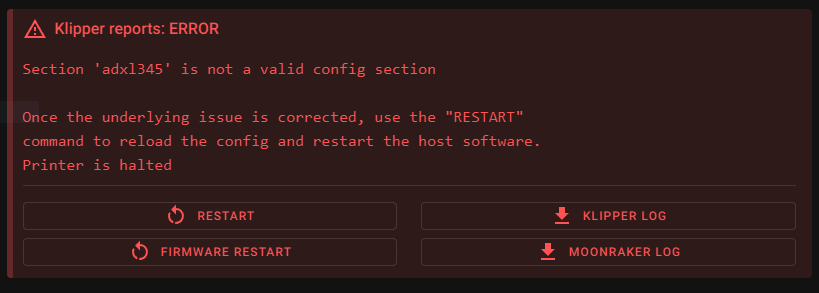

Savate Posté(e) Mars 9, 2024 Posté(e) Mars 9, 2024 il y a 14 minutes, papagalak a dit : peut on supprimer l'installation du premier ADLX345 ou les 2 afin de reprendre à zéro? il suffit de supprimer la ou les sections section [adxlxxx] dans le printer.cfg (ou de supprimer le include adxlxxx) tous les trucs installés avant ne sont pas propre à l'adxl donc rien à désinstaller * gestion des graphiques * passage du pi en mode 'mcu'
papagalak Posté(e) Mars 9, 2024 Posté(e) Mars 9, 2024 il y a 15 minutes, Savate a dit : il suffit de supprimer la ou les sections section [adxlxxx] dans le printer.cfg (ou de supprimer le include adxlxxx) dans mon printer.cfg j'ai rajouté [include pis.cfg] j'ai copié le pis.cfg pis.txt dès que je décommente j'ai le message d'erreur printer.cfg.txt
Savate Posté(e) Mars 9, 2024 Posté(e) Mars 9, 2024 (modifié) il y a 7 minutes, papagalak a dit : dès que je décommente j'ai le message d'erreur si tu lances un ls /dev/serial/by-id/* tu trouves bien ton mcu pis ? quel est le message d'erreur exact (klipper.log) ? Modifié (le) Mars 9, 2024 par Savate

papagalak Posté(e) Mars 10, 2024 Posté(e) Mars 10, 2024 Il y a 18 heures, Savate a dit : si tu lances un ls /dev/serial/by-id/* tu trouves bien ton mcu pis ? pi@mainsailos:~ $ ls -l /dev/serial/by-id/ total 0 lrwxrwxrwx 1 root root 13 Mar 10 09:23 usb-1a86_USB_Serial-if00-port0 -> ../../ttyUSB0 lrwxrwxrwx 1 root root 13 Mar 10 09:23 usb-Klipper_rp2040_E6612C771F5CC72B-if00 -> ../../ttyACM0 Il y a 18 heures, Savate a dit : quel est le message d'erreur exact (klipper.log) ? mais ou ce cache t il? comment le trouver ?
Savate Posté(e) Mars 10, 2024 Posté(e) Mars 10, 2024 il y a 36 minutes, papagalak a dit : mais ou ce cache t il? comment le trouver ? en général à la fin du klipper.log (que tu peux télécharger avec mainsail) tu peux essayer de mettre serial : /dev//ttyACM0 pour ton mcu PIS

Savate Posté(e) Mars 11, 2024 Posté(e) Mars 11, 2024 il y a 1 minute, papagalak a dit : même avec un erreur de toute façons tu avais déjà essayé avec le bon texte au tout début ... (mais je n'avais pas encore vu le début du log) pour tester plus simplement : 1) met le include en commentaire 2) rajoute juste ces deux lignes dans ton printer.cfg (après la section [mcu] par exemple) [mcu] serial: <leserial> --> rajouter ici [mcu PIS] serial: /dev/ttyACM0 et dis moi si tu as une erreur ou pas.
papagalak Posté(e) Mars 11, 2024 Posté(e) Mars 11, 2024 @Savate alors voila ce que j'ai modifié dans mon printer.cfg: # BED_MESH_CALIBRATE [include mainsail.cfg] #[include pis.cfg] [mcu] serial: usb-Klipper_rp2040_E6612C771F5CC72B-if00 [mcu PIS] serial: /dev/ttyACM0 pas de message d'erreur
Savate Posté(e) Mars 11, 2024 Posté(e) Mars 11, 2024 (modifié) il y a 7 minutes, papagalak a dit : pas de message d'erreur tu peux remettre le klippy.log pour valider que la carte est bien reconnue ? tu peux aussi essayer de rajouter ça (en dessous des lignes que tu viens de rajouter) : [adxl345] cs_pin: PIS:gpio13 spi_software_sclk_pin: PIS:gpio10 spi_software_mosi_pin: PIS:gpio11 spi_software_miso_pin: PIS:gpio12 axes_map: x,-z,y Modifié (le) Mars 11, 2024 par Savate
papagalak Posté(e) Mars 11, 2024 Posté(e) Mars 11, 2024 @Savate, voila ce que tu me demande. avant toute chose au redémarrage du rpi problème avec l'input shaper. il a fallu que je commente les lignes que tu m'avais fait ajouter klippy.txt voila partie que j'ai modifié qui me donne une erreur maintenant: [mcu] serial: usb-Klipper_rp2040_E6612C771F5CC72B-if00 [mcu PIS] serial: /dev/ttyACM0 [adxl345] cs_pin: PIS:gpio13 spi_software_sclk_pin: PIS:gpio10 spi_software_mosi_pin: PIS:gpio11 spi_software_miso_pin: PIS:gpio12 axes_map: x,-z,y

Savate Posté(e) Mars 11, 2024 Posté(e) Mars 11, 2024 (modifié) il y a 14 minutes, papagalak a dit : voila partie que j'ai modifié qui me donne une erreur maintenant: [mcu] serial: usb-Klipper_rp2040_E6612C771F5CC72B-if00 il faut serial: /dev/serial/by-id/usb-Klipper_rp2040_E6612C771F5CC72B-if00 et une petite vérification : Dans le répertoire /klipper/klippy/extras tu as bien le fichier adxl345.py ? Modifié (le) Mars 11, 2024 par Savate
papagalak Posté(e) Mars 12, 2024 Posté(e) Mars 12, 2024 (modifié) Il y a 20 heures, Savate a dit : Dans le répertoire /klipper/klippy/extras tu as bien le fichier adxl345.py ? Oui, je viens de refaire l'instal sur une nouvelle carte SD. j'ai tout refais comme il dit "Error" j'ai effectué les modifs proposées "Error" ci joint mon log.klippy.txt mais je crois que je vais laisser tomber car à chaque reboot je perds le serial sur le RPI. je pense que la carte a un soucis car 2 RPI sur 2SD même erreur Modifié (le) Mars 12, 2024 par papagalak
Savate Posté(e) Mars 12, 2024 Posté(e) Mars 12, 2024 il y a 25 minutes, papagalak a dit : mais je crois que je vais laisser tomber car à chaque reboot je perds le serial sur le RPI. quel serial ? tu utilises /dev/ttyUSB0 Reprenons depuis le début : 1) si tu fais un lsusb avec la cm et le pis branchés tu as quoi ? 2) si tu fais un ls /dev/serial/by-id/* avec les deux branchés tu as quoi ? 3) la carte mère du pis a bien été flashée comme indiqué dans la vidéo de @bistory ? (la dernière erreur indique plus un problème de communication que de adxl345 inconnu)
papagalak Posté(e) Mars 14, 2024 Posté(e) Mars 14, 2024 @Savate, merci à toi pour ta patience. j'ai refais et testé avec les commandes que tu m'a proposé. Le constat est sans appel: LE MODULE EST HS. du coup j'ai pris mon courage à 2 mains et j'ai confectionné n câble pour l'autre module ADXL345 Bingo ça marche du premier coup. merci à @fran6p et au autres contribueurs. @+ 1
