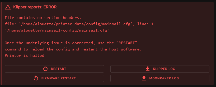

papagalak Posté(e) Décembre 16, 2023 Posté(e) Décembre 16, 2023 bonsoir, je reviens vers vous, plutôt vers @fran6p pour exposer mon problème. je viens d'installer mainsail sur raspi 3B. tout c'est bien passé, mais c'etait sans compter le demarrage avec les fichiers de Fran6p: je les ai déposés dan le dossier printer.data et j'ai un message d'erreur je lui dit /home/alouette/mainsail-config/mainsail.cfg vu que c'est le mon du raspi
fran6p Posté(e) Décembre 17, 2023 Auteur Posté(e) Décembre 17, 2023 Les fichiers proviennent de quel dépôt. Il y en a deux pour la CR10V2 dont le plus ancien n'est plus adapté. Le fichier mainsail.cfg est un fichier fourni par l'équipe Mainsail via un dépôt complémentaire => https://github.com/mainsail-crew/mainsail-config Il y a 22 heures, papagalak a dit : je lui dit /home/alouette/mainsail-config/mainsail.cfg vu que c'est le mon du raspi Le dossier «home» est celui réservé aux utilisateurs du RPi (root possède le sien propre nommé /root). A moins que lors de la création de l'image système tu aies déclaré un utilisateur «alouette» (généralement on utilise plutôt «pi»), il est fort probable que le dossier /home/alouette n'existe pas sur ton système.
papagalak Posté(e) Décembre 18, 2023 Posté(e) Décembre 18, 2023 (modifié) @fran6p,J’ai tout réinstallé, je suis bien en "pi". Le fichier, les fichiers de "cr10v2 klipper" déposés dans le dossier "printer_data" En regardant le fichier maisnail.cfg ne comporte qu’une seule phrase dans les 2 dossiers, est ce normal, car j’ai toujours le message d’erreur? Modifié (le) Décembre 18, 2023 par papagalak

fran6p Posté(e) Décembre 18, 2023 Auteur Posté(e) Décembre 18, 2023 En supprimant le « ! » de dir_pin dans le stepper_z ( dir_pin: PC5 au lieu de dir_pin: !PC5 ), ça ne change pas la direction ? La configuration pour une E5Pro avec carte Creality => il faut juste utiliser les broches de la configuration d'une carte BTT mini E3v2.0 @papagalak Le dépôt contient les fichiers de configuration correspondant à mes modifications. Certains fichiers / dossiers n'en sont pas «réellement», ce sont des liens symboliques (un peu comme les raccourcis de Windows), le nom du fichier / dossier contient une flèche. En cliquant sur ce fichier tu «vois» où se trouve réellement le fichier (ex pour mainsail.cfg => /home/pi/mainsail-config/mainsail.cfg … c'est bien en dehors du dossier de configuration ( /home/pi/printer_data/config ). Ils proviennent d'installation de dépôts complémentaires: mainsail-config (le mainsail.cfg) timelapse KAMP De plus, certaines macros pour être pleinement fonctionnelles nécessitent l'installation de Gcode_shell_command (via KIAUH, c'est le plus simple pour le faire). Dans un premier temps, le plus simple si tu ne veux pas installer de dépôts supplémentaires est de commenter les lignes qui incluent ces fichiers additionnels #======================== Included Configurations ================== #[include mainsail.cfg] [include client_macro.cfg] #[include timelapse.cfg] [include macros.cfg] #[include shell_command.cfg] #[include KAMP/Adaptive_Mesh.cfg] #[include KAMP/Voron_Purge.cfg] #[include KAMP/Line_Purge.cfg] # From klippain github (https://github.com/Frix-x/klippain) #[include IS_vibrations_measurement.cfg] #[include IS_shaper_calibrate.cfg] #[include calibrate_pa.cfg] #[include calibrate_flow.cfg] au lieu de : #======================== Included Configurations ================== [include mainsail.cfg] [include client_macro.cfg] [include timelapse.cfg] [include macros.cfg] [include shell_command.cfg] #[include KAMP/Adaptive_Mesh.cfg] #[include KAMP/Voron_Purge.cfg] #[include KAMP/Line_Purge.cfg] # From klippain github (https://github.com/Frix-x/klippain) #[include IS_vibrations_measurement.cfg] #[include IS_shaper_calibrate.cfg] #[include calibrate_pa.cfg] #[include calibrate_flow.cfg] 1
