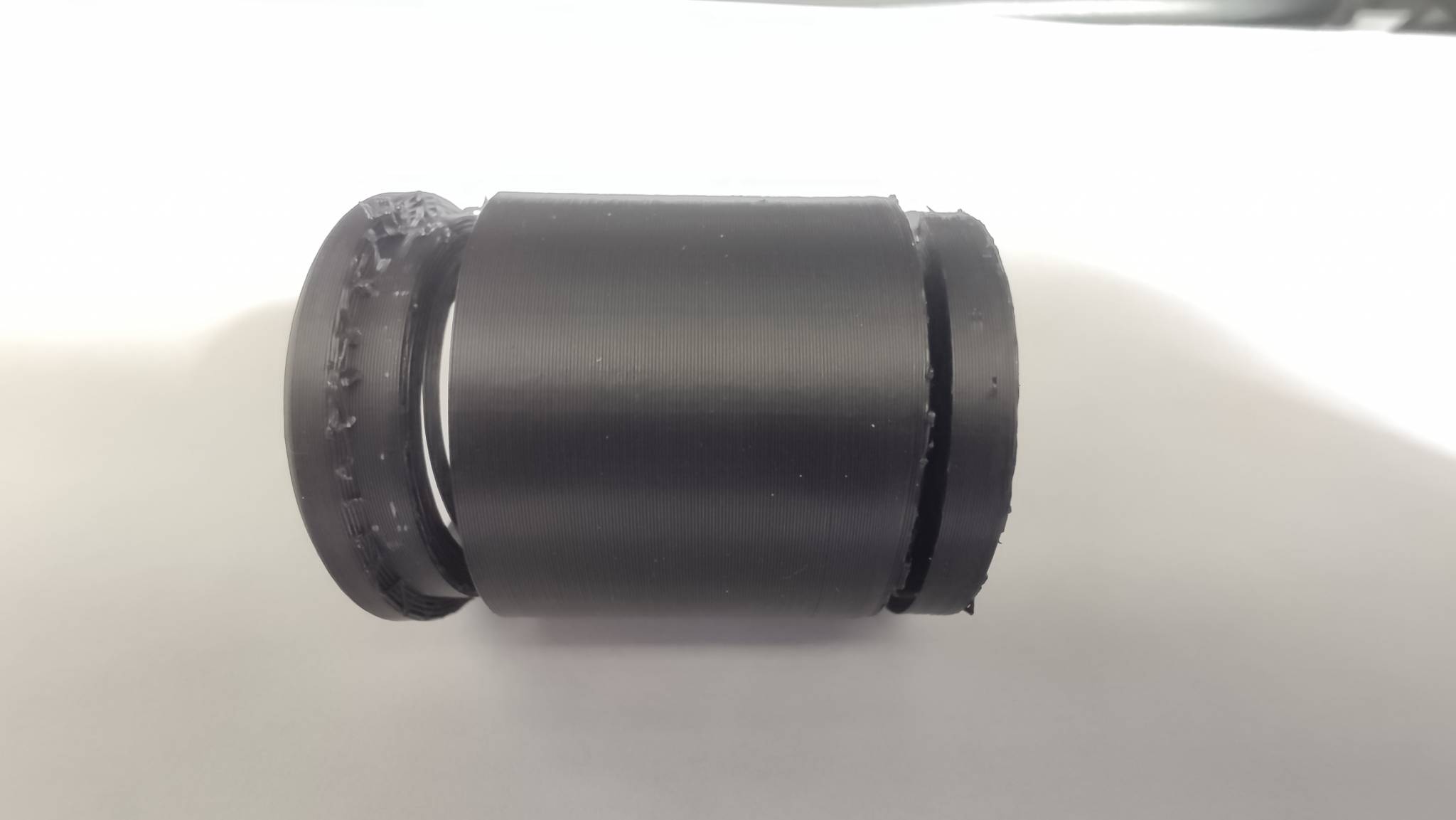

J'ai une Ender 3 pro qui fonctionne très bien en PLA.
J'ai acheté de l'ABS Sunlu pour réaliser des pièces qui doivent tenir un peu plus mécaniquement et surtout à l'humidité / eau.
J'ai pas mal galéré avec le wraping voir le délaminage et écumé le forum pour parvenir à peu près à imprimer en réglant le bed, avec de la laque et en jouant sur les températures et le débit.
Au dernier essai, j'étais à 260°C, 105°C pour le bed, un débit de 104% et 110% pour la 1ere couche.
Je trouve l'impression pas si mal que ça visuellement (ne pas tenir compte de la partie cassée et des supports que je n'ai pas enlevé totalement)
MAIS elle est très fragile. A peine on force, les couches de séparent.
A gauche, elle s'est cassée en essayant d'enlever le support (c'est une gorge de joint)
A droite, il y a normalement un épaulement (plus petit diamètre) qui s'est également coupé en enlevant le support qui pourtant ne tient pas beaucoup, malgré que j'ai mis une distance Z des supports nulle (ce que je ne fais jamais en PLA).
la pièce en coupe pour info :

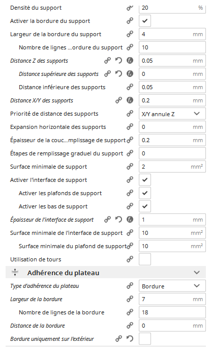

PS mes paramètres complets sous Cura :
Capture1.PNG.ee8f4bf0606596fcdf70e985766f8c5e.PNGCapture2.PNG.50ecd0b7e4bbc2651cf07b72f9cad30f.PNGCapture3.PNG.ba2ab6f4d01df65544987af4b569ae6c.PNGCapture4.PNG.11bb7db9c20404adbc5b8ad154282662.PNG

Je serais direct en te disant : C'est normal qu'elle casse, c'est de l'ABS ! Tu t'attendais à quoi ?!
Telle que la position/orientation de ta pièce pour l'imprimer, tu obtiendras une pièce fragile qui cassera au premier effort.

La première solution que je te propose pour obtenir cette pièce, et pour qu'elle soit solide, c'est de modifier l'orientation... et encore, elle ne sera pas solide (pour vivre éternellement).
Plus concrètement... il faudrait imprimer la pièce incliné sur un angle de 45°... avec des supports bien entendu pour la soutenir.
Je l'ai fait récemment... et avec de l'ABS... cela a permis d'obtenir une pièce "légèrement" plus solide... mais pour être très honnête, elle n'a tenu que quelques heures d'efforts...
La seconde solution : Jouer sur le débit et sur le remplissage. Cela aide beaucoup plus. Tu peut essayer à 110% de débit, il y aura plus de matière déposé, et une meilleure adhésion des couches. Cela fonctionne aussi en jouant sur le remplissage : Un remplissage de 100%, plutôt que 20%, tu obtiendras une pièce plus solide.
La troisième solution : Jouer sur le qualité des couches : Là tu est en "0.2mm", je te  recommande de passer sur du "0.1mm", et en cumulant avec les  solutions précédentes, tu verras que ta pièce en sera plus solide.
Donc je récapitule : Couche en 0.1mm + Remplissage à 100% + Pièce orienté à 45° = le Trio gagnant pour obtenir une pièce (à vocation mécanique) solide.
Cela s'applique pour n'importe quel type de Filament : PLA, ABS, Flexible, etc...
Ceci étant dit, je serais honnête en te disant mon retour d'expérience : L'ABS est moins résistant comme plastique à usage mécanique que le PLA. Donc je recommande le PLA. Et je recommande encore plus les PLA comprenant des "particules" de métal, pour un effet métalisé. Les PLA métallisés sont encore plus résistants que le PLA basique aux contraintes et efforts mécanique.
Sur les plus de 100 impressions en ABS de pièces mécaniques... si je regarde vite fait mes tiroirs... j'ai 2 survivantes uniquement. Tout cela pour te dire que l'ABS n'est pas très viable à un usage "mécanique".

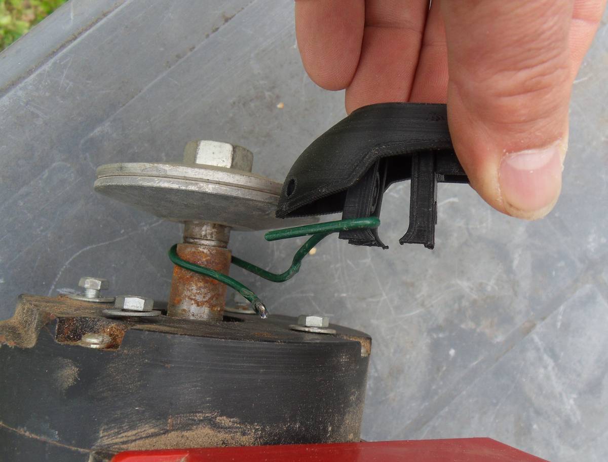

Tu es sur de ce que tu avances, là ?
j'ai repris le benchy avorté des tests de mon caisson :
un crochet vite fait autour d'un des montants de la cabine, et un moteur (qui traine) de plus de 6kg.
Certes, ça a fini par casser, mais j'ai entièrement soulevé le moteur !
Donc, même si ça reste du plastique, délaminer l'impression juste en enlevant les supports, il y a un problème.
