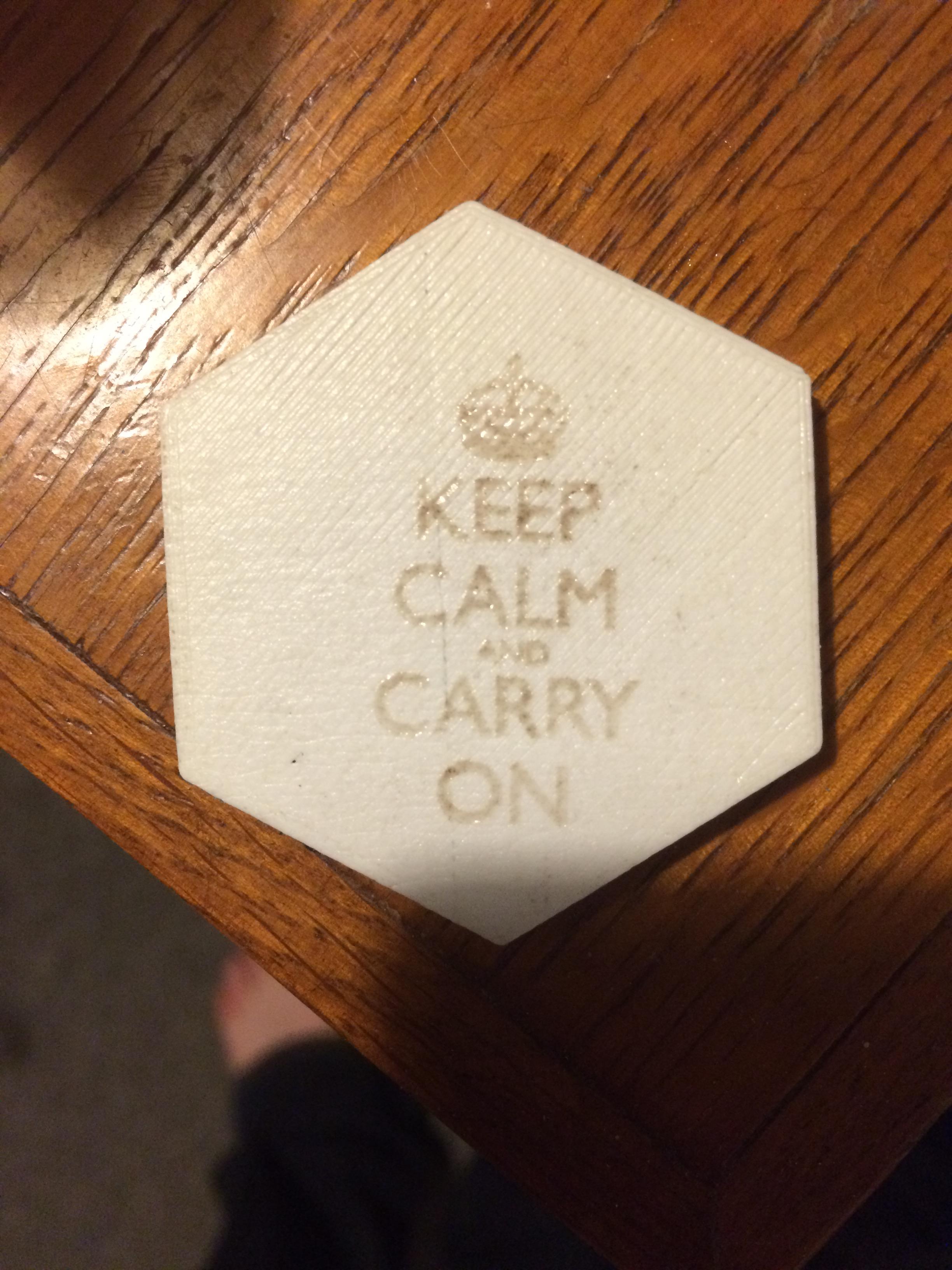

Qui a déjà essayé de graver au laser sur du PLA ? Car je l'ai acheté pour compléter l'impression 3D...
Merci
seb
C'est mon sujet! xD
J'ai fait un essai sur du pla. Ca donne une aspect fondue au plastic. Faut faire attention par contre à ce que la surface soit bien lisse pour une bonne gravure. Le résultat est pas mal si tu veux ce soir je t'enverrais une photo
a votre avis, le driver de ma petite diode laser est intégré dans la carte de la cnc ou comme c'est pas un laser puissant c'est juste un petit truc sur la diode? non par ce que la j'ai refait complètement la structure de la disco en modifiant certaine parties pour la transformer en machine à deux axes vue que j'ai pas mal de pièces de rechange mais j'ai plus les moyens d'investir dans de nouvelles pièces donc si il faut que j'achète encore des pièces à 30€ je vais mettre ce projet de coté et me contenter de graver sur des porte feuilles et des coques de téléphones.
@Nakomi voila sur du PLA blanc avec un burning time de 80
Le fait que ce soit blanc n'aide pas a graver mais le resultat reste pas mal.
c'est à confirmer mais le blanc réfléchit bien plus la lumière que les autres couleurs du coup une partie de l'énergie se perd et si on veux graver il faut donc rester plus longtemps que sur une autre couleur et ça rend moins précis. Après les matières plastiques fondent a la différence des matières comme le bois qui brulent du coup c'est moins précis avec le plastique quoi qu'il arrive.
Mais le résultat est quand même pas mal je trouve

Oui, pour une machine de ce prix, ça fonctionne même bien. Après on ne se rend pas bien compte de l'échelle de la pièce blanche, mais elle doit être assez petite.

Pour du 500mW c'est beaucoup plus facile de graver du PLA ou de l'ABS noir voir même de le découper en fine épaisseur genre +/-1mm
Avec une puissance de 6W possibilité de couper du balsa de 4 mm environ et la gravure sur métal c'est à partir de 10W, mais il est difficile de trouver des diodes au delà de 6W.
