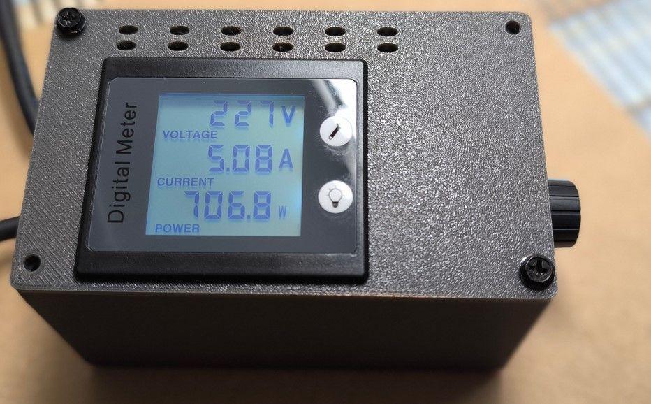

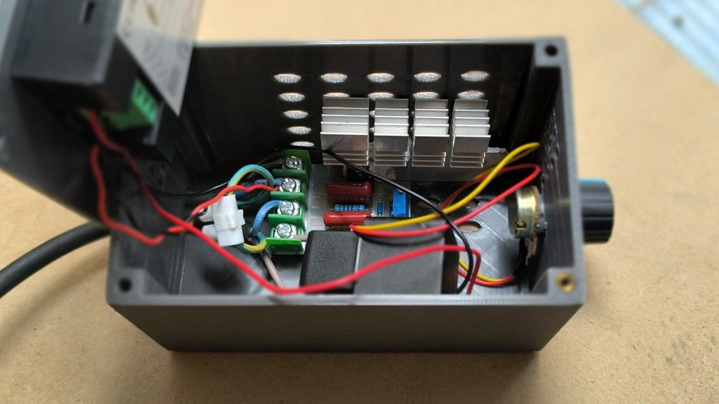

Je me suis laissé tenter par une plancha à pas cher, et encore moins cher, puisqu'en solde. Elle fonctionne très bien, mais elle avait un très gros défaut. Son régulateur thermostatique était plus que merdique. La température de la plaque était en dents de scie. Elle passait de 250° a 160° en permanence à cause d'une sonde avec une inertie extrêmement longue. Le thermostat est le même système que sur un fer à repasser. Un système à bilame.
On peut à la rigueur faire cuire des merguez ou un steak haché, et encore. Mais moi, je voulais cuisiner sur cette plancha, et c'était impossible sans une température stable. Il fallait que je trouve une solution à pas cher et très facile à mettre en œuvre.
La seule solution que j'ai trouvée était de baisser la tension pour réguler la chaleur de la résistance avec un variateur (6€) et son potentiomètre. J'ai donc acheté un dimmer 2000W (la plancha fait 2000W).
J'ai changé le radiateur sur le triac qui chauffait un peu trop. J'en ai mis un plus grand récupéré sur alimentation PC hs. Au départ, je voulais juste faire ça, et puis je me suis dit, pourquoi ne pas ajouter un ampèremètre qui permettrait de contrôler finement la température. Et voilà.
J'ai coupé le câble d'alimentation pour mettre le système au milieu, entre la plancha et la prise.
Screenshot_393.jpg.809987c384823f9f26d50788c2bd1e2a.jpgScreenshot_392.jpg.826b9705e26bcb6321b3b3b94f9730de.jpg

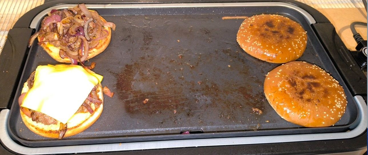

Après quelques essais de température, je sais que la plancha a une température  entre 200/220° à 5A, après un temps de chauffe de plusieurs minutes.  Il faut d'abord que je monte à 250/270°, et ensuite seulement, je mets à la température voulue.
Pas plus tard qu'hier soir, j'ai fait 2 gros burger . 🤣
Modifié (le) par medmed
  • J'aime 3
Bien vu, très bonne idée !

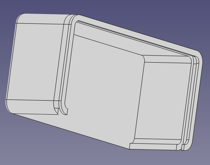

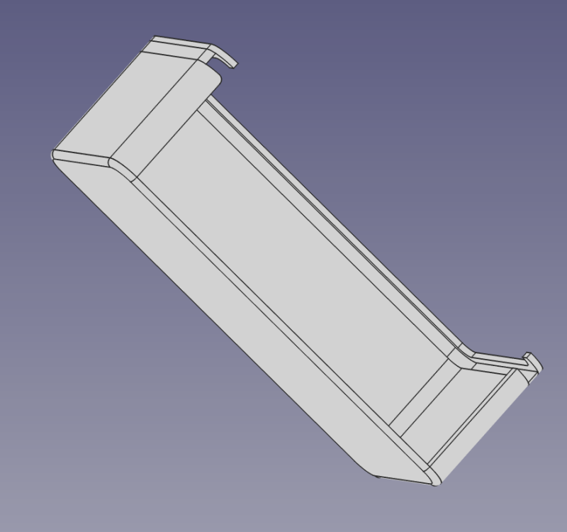

Nouveau schmilblick:
Dimensions : 77 x 38 x 24 mm
C'est une pièce d'un ensemble dont il faut deviné la fonction...
il y a 27 minutes, gerardm a dit :
Est-ce que les rainures servent à tenir un couvercle qui ferme la boite ?
Non quelque chose se glisse bien dans la rainure, mais on ne peut pas dire que c'est un couvercle... Je dirais plutôt que le schmilblick est le couvercle de quelque chose...
il y a 5 minutes, gerardm a dit :
La rainure contient-elle une carte électronique ?
Elle contient quelque chose qui lui porte des éléments électroniques...
il y a 24 minutes, papagalak a dit :
Pour l’intérieur ou extérieur ?
Bricolage, electroménager,  imprimante ou luminaire?
Intérieur... Mais ce n'est pas pour bricoler, ni pour un électroménager ni une imprimante ni un luminaire...
C'est pour un PC, de l'informatique ?
