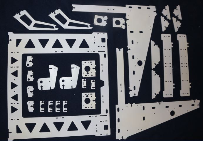

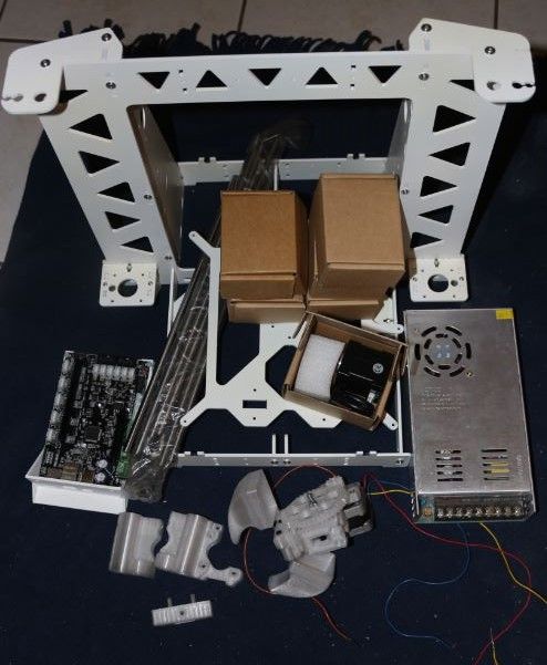

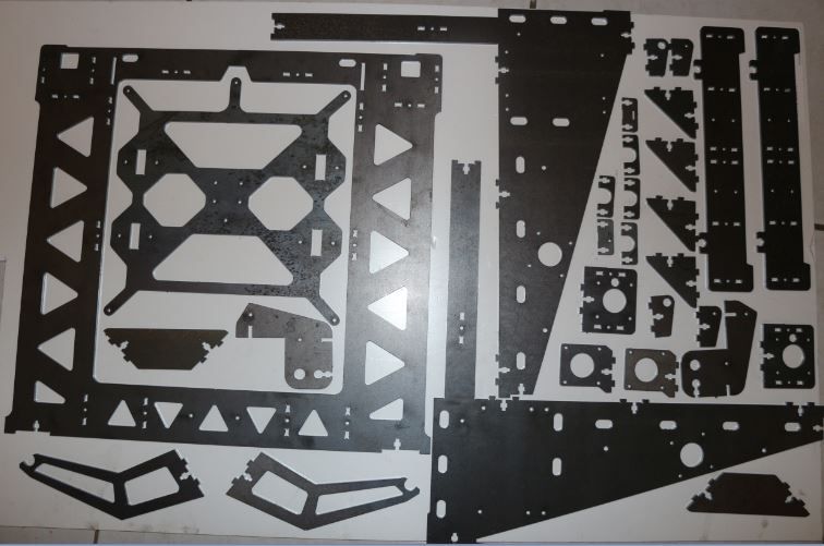

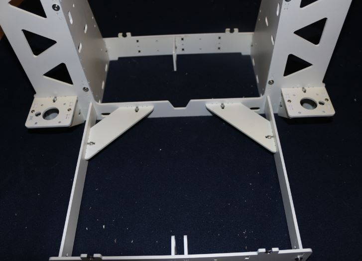

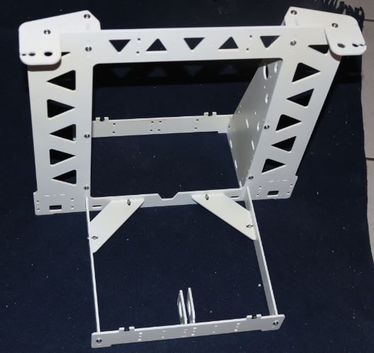

La Bidouille Posté(e) Mai 28, 2016 Posté(e) Mai 28, 2016 (modifié) Hello, Je vais certainement ouvrir un sujet en // pour pas polluer le tien . Pour ma part j'ai sauté le pas .... J'ai choisi le kit Orbalo acier galva (merci @J-Max.fr pour la piste), que j'ai après une sous couche d'accroche, peint avec de la peinture antirouille et vernis au polyuréthane (because ras le bol du noir ... gris ...) il ont aussi un kit en inox il faut porter attention au détails des différents kit "steel" vendu ... j'ai choisi celui la , entre autre , car par exemple les flancs gauche et droite sont identiques (perçages...) et surtout ont deja les découpes pour fixer éventuellement 2 nema pour un double extrusion ! (tous ne l'ont pas) sinon commandé le lundi soir ... reçu le vendredi matin.(le semaine dernière) Pour le reste je re-detaillerais lorsque que je ferai un post pour donner mon avis et aider les futurs volontaires pour cette aventure , mais en vrac .... douilles igus (ou des graphite que j'ai deja), mks S base /smoothieware ( merci @Misterblue ), alim 24 volt/20A.(12v/30A dans un premier temps)...extrudeur type wade lk3 (merci @lv-esad) dans un premier temps (toranado ou double extrusion par la suite) autoleveling ... e3dv6 (à 8€ !!) , mk3....et le reste du classique quoi... En 15 jours j'ai réussi à tout sourcer (bon j'avais quelques bidules et emotion tech pas loin) et tout recevoir (sauf les igus ... demain je pense). Pour les pièces imprimées.... c'est ma dago qui est à la tache ce qu'elle fait fort bien ... y'a plus qu'a ..... (je pense deja à une Delta en diy pour la suite) A bientot .... dans ces colonnes PS: pour la feuille de verre ...j'ai tout simplement pris le verre d'un cadre photo 20x20 à.... 2€ et quelques.... mais je pense revenir sur du buildtak Modifié (le) Mai 28, 2016 par La Bidouille 1
dough29 Posté(e) Mai 28, 2016 Auteur Posté(e) Mai 28, 2016 Il y a 8 heures, ericg a dit : C'est le même que le mien, les ressorts ne sont pas réglables: les vis sans tête sont plus petites que le diametre des ressorts... Merci pour l'info, en gros le réglage est sensé être fait par les vis sans tête en venant appuyer plus ou moins sur les ressorts ? Super @La Bidouille, oui ouvre un sujet que je suive ça de près ! Tu as une BOM accessible ? Tu sera en direct/bowden ?
La Bidouille Posté(e) Mai 28, 2016 Posté(e) Mai 28, 2016 Hello, Je vais rédiger tout ça (le plus dur à commander....est le temps en fait) DD avec le wade (j'utilise pas mal de type de matière de filaments différents) et une double extrusion ensuite pour soit ; bi matiere; bi diametre de buse, ou bi couleur. Ce n'est pas trop chiant pour changer le systeme d'extrusion "presque à la volée" Voili...voilou...
