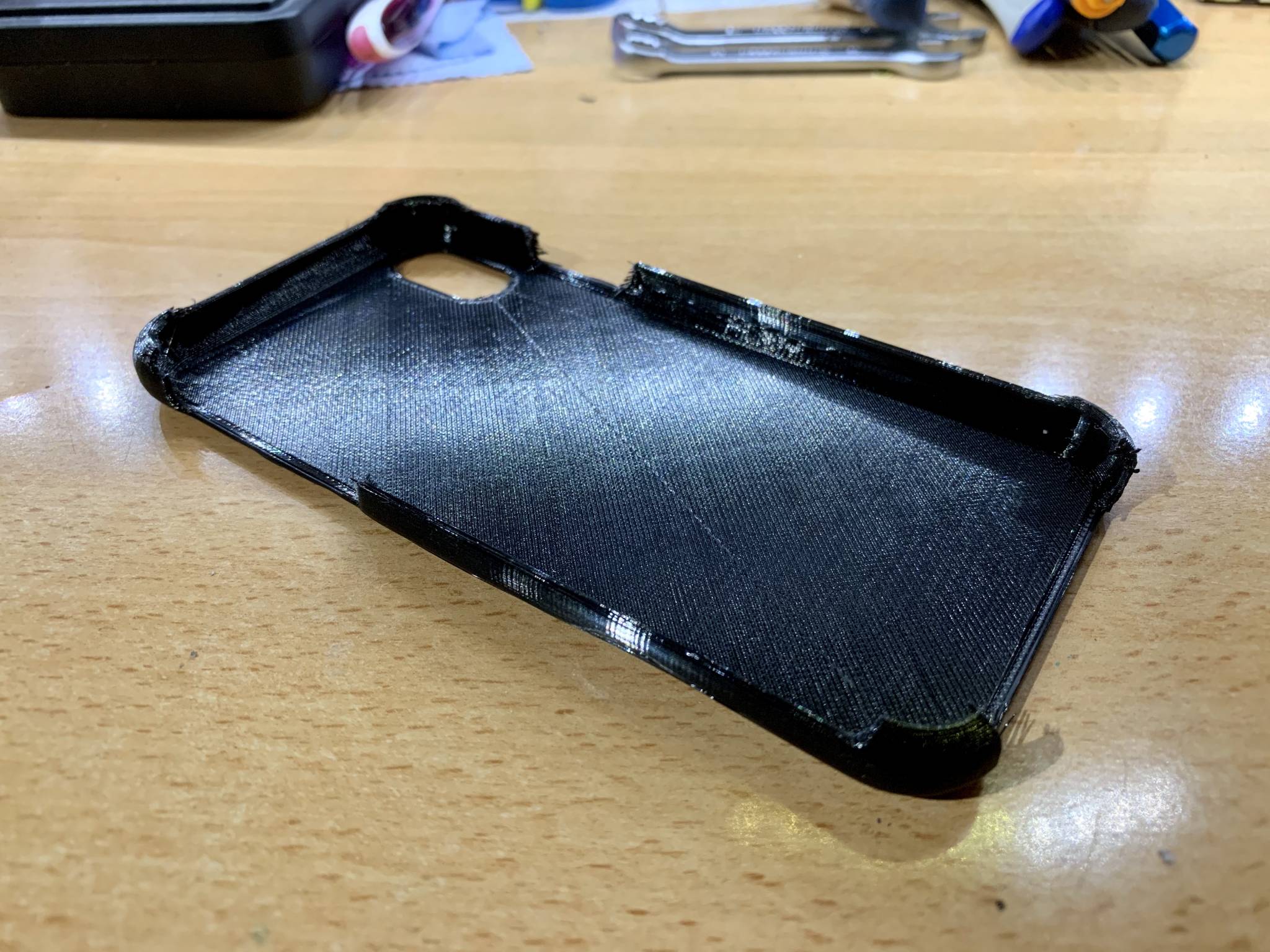

Baroudeur Posté(e) Aout 8, 2020 Posté(e) Aout 8, 2020 Je suppose qu'il faut changer le pas pour les extrudeurs ensuite. J'aimerai bien voir une impression avec ces têtes. C'est sur que le Titan pour le filament souple est meilleur que les extrudeurs de base, mais combien d'impression souple faites vous par an ? J'ai réussi à imprimer correctement avec les extrudeurs d'origine, un étui pour iphone qui est perfectible Mais je me demande quand même si cela vaut le coup de faire toutes ces modifs pour un type d'impression qu'on va faire rarement. 1

Baroudeur Posté(e) Aout 9, 2020 Posté(e) Aout 9, 2020 (modifié) il y a une heure, Yellow T-pot a dit : Salut, réduire le poids de la tête d'impression, c'est aussi et surtout améliorer la qualité d'impression et pouvoir augmenter la vitesses d'impression. Effectivement, c'est un argument ! Sur Amazon, ils sont dispos https://amzn.to/31zNfC3 . Attention c'est le prix de 1 extrudeur On va attendre les retours de ceux qui ont installé les Titans Modifié (le) Aout 9, 2020 par Baroudeur
