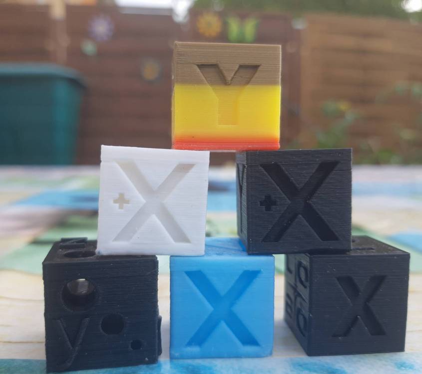

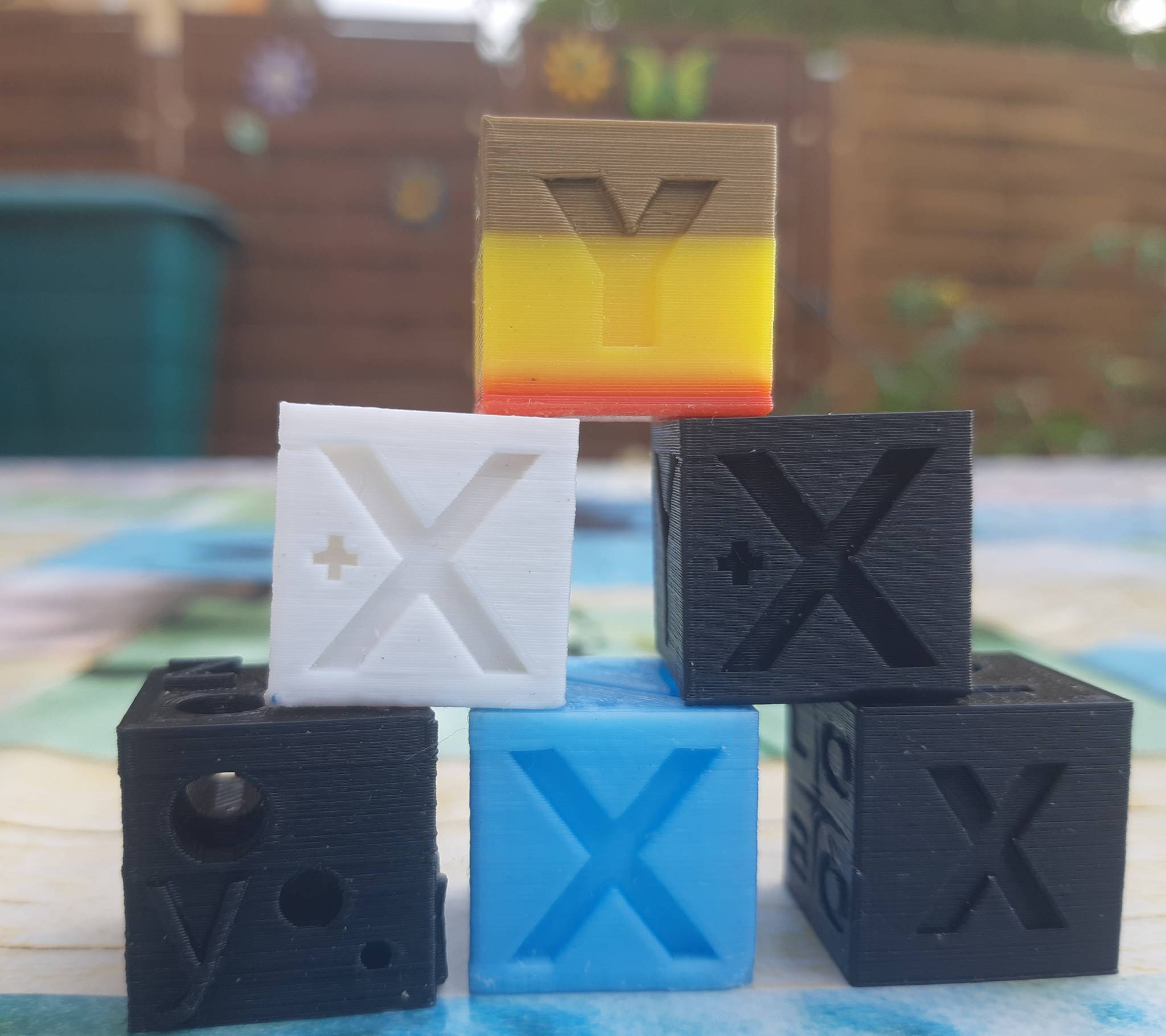

vap38 Posté(e) Aout 10, 2020 Posté(e) Aout 10, 2020 (modifié) mon conseil il y a sans doute à vérifier l'axe Y il y a sans doute une légère contrainte mécanique ! une petite révision des axes s’impose avec un léger graissage du rail guide sur l'axe X. Il nous faut une photo du cheminement du filament avec les bobines pour une vue d'ensemble.Après nous pourrons donner des conseils. Je sais ce n'est pas évident pour obtenir de la qualité çà demande de la recherche et de l'observation. Pour attester de la qualité voici quelques impressions à des vitesses comprises entre 60 à 80 mm/s. ce sont des cubes de 20x20 mm avec toutes les difficultés que nous pouvons rencontrer. le cube blanc est imprimé à 80 mm/s avec de légers défauts sur le changement de niveaux.! mais pas de Ghosting J'ai même du cube tri couleur çà c'est une bonne question pourquoi dites moi ? a+ Modifié (le) Aout 10, 2020 par vap38

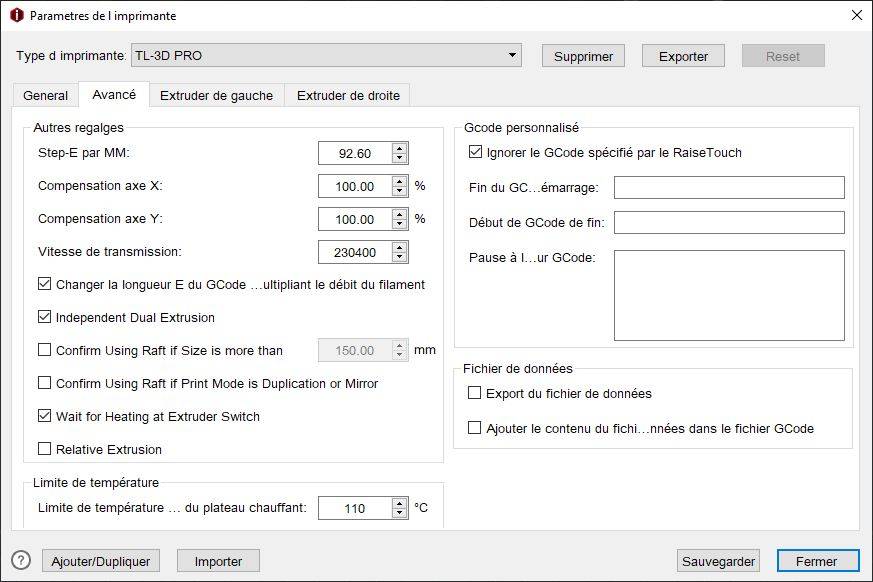

vap38 Posté(e) Aout 12, 2020 Posté(e) Aout 12, 2020 re @mysterd2006oui effectivement il y a un problème avec le nouveau firmware avec Ideamaker à la fin de l'impression nous avons un recalibrage systématique de l'écran LCD bizarre ? pourquoi je ne sais pas ???
vap38 Posté(e) Aout 12, 2020 Posté(e) Aout 12, 2020 @mysterd2006 j'ai fait le test suivant j'ai imprimé le même sujet avec les mêmes paramètres c'est à dire le Gcode de fin identique à CURA qui fonctionne bien ! par contre dans IDEAMAKER le problème est toujours récurant ? (recalibrage de l'écran) je ne comprends pas le problème... j'ai portant éditer les deux gcodes rien de particulier a part que le fichier de CURA fait 1.400 Koctets et IDEAMAKER fait 704Koctects
mysterd2006 Posté(e) Aout 12, 2020 Auteur Posté(e) Aout 12, 2020 La taille du gcode doit dépendre des paramètres d'impression je suppose... Est-ce que le gcode de début ne poserait pas problème ? une instruction bizarre ? En plus y'a pas mal de paramètres dans ideamaker qui rajoutent des portions de gcode sans que ce soit directement visible dans l'interface... Il faudrait peut-être regarder à ce niveau... Un bon test je pense serait de faire une pièce tout à fait minimale (j'en sais rien juste un carré d'une couche d'épaisseur, non rempli) pour pouvoir facilement comparer les deux gcode et checker toutes les instructions. Sinon de mon côté, j'ai fait de nouveaux essais en changeant le jerk (que j'ai mis à 4), ca limite un tout petit peu le ghosting, mais il se voit quand même encore... J'ai même fait une impression à 30mm/s et ça change rien.... je pense qu'il y a qqch d'autre... Je dois continuer à chercher.
vap38 Posté(e) Aout 12, 2020 Posté(e) Aout 12, 2020 @mysterd2006 j'ai trouvé le problème le gcode détient au début (la commande M1001 et à la fin M1002 ) il suffit de supprimer les deux lignes et çà fonctionne ! Je vais demander au support IDEAMAKER comment supprimer ces deux lignes dans la génération du Gcode automatiquement sans intervenir manuellement. M1001 et M1002 gère la gestion d'énergie de leur imprimantes !
mysterd2006 Posté(e) Aout 14, 2020 Auteur Posté(e) Aout 14, 2020 Le 12/08/2020 at 18:35, vap38 a dit : @mysterd2006 j'ai trouvé le problème le gcode détient au début (la commande M1001 et à la fin M1002 ) il suffit de supprimer les deux lignes et çà fonctionne ! Je vais demander au support IDEAMAKER comment supprimer ces deux lignes dans la génération du Gcode automatiquement sans intervenir manuellement. M1001 et M1002 gère la gestion d'énergie de leur imprimantes ! Hello. Désolé de mon retour tardif Bravo pour la découverte !! ca me permettra aussi d'utiliser ideamaker plus avant. Pour les nouveaux extrudeurs, quelqu'un a fait un test finalement ?
vap38 Posté(e) Aout 14, 2020 Posté(e) Aout 14, 2020 hello, @mysterd2006 pour réglet le problème de l'écran qui demande un recalibrage Il faut dans IDEAMAker dans imprimante sélection paramètres avancé et cocher Ignorer le Gcode de IDEAMAKER. voilà pour résoudre le problème ainsi les commmandes M1001 et M1002 sont supprimées a+
mysterd2006 Posté(e) Aout 15, 2020 Auteur Posté(e) Aout 15, 2020 hello, [mention=28134]mysterd2006[/mention] pour réglet le problème de l'écran qui demande un recalibrage Il faut dans IDEAMAker dans imprimante sélection paramètres avancé et cocher Ignorer le Gcode de IDEAMAKER. voilà pour résoudre le problème ainsi les commmandes M1001 et M1002 sont supprimées a+ Yes merci j'avais suivi les autres échanges à ce sujet.Je regarderai tout ça bientôt Envoyé de mon LLD-L31 en utilisant Tapatalk

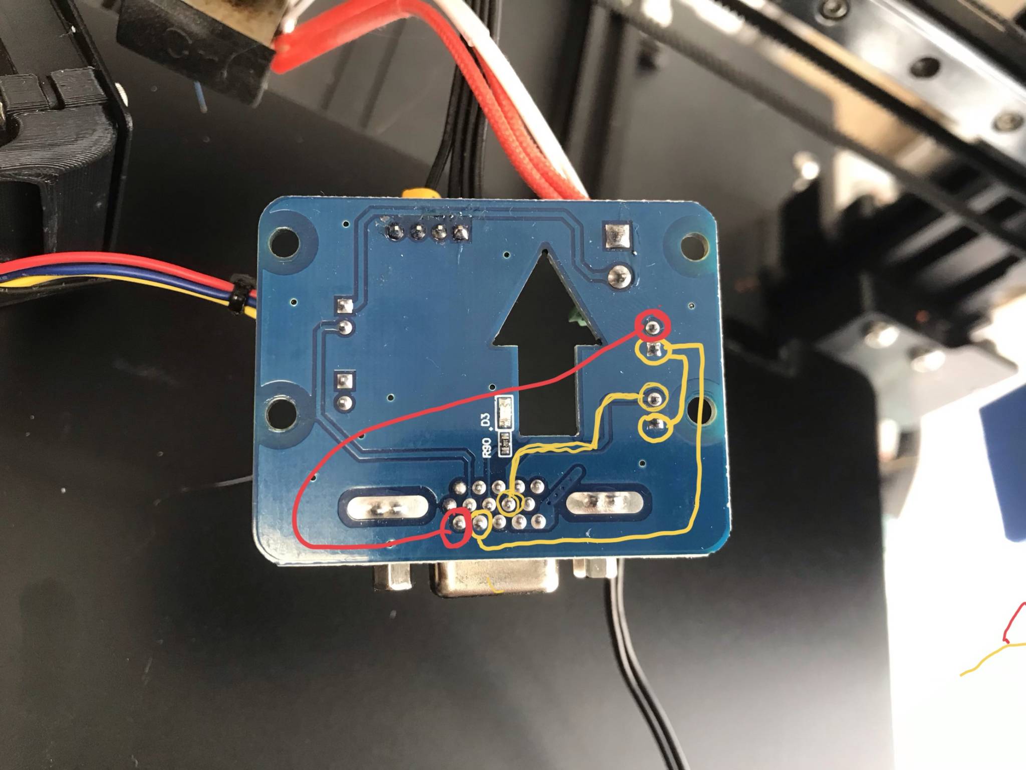

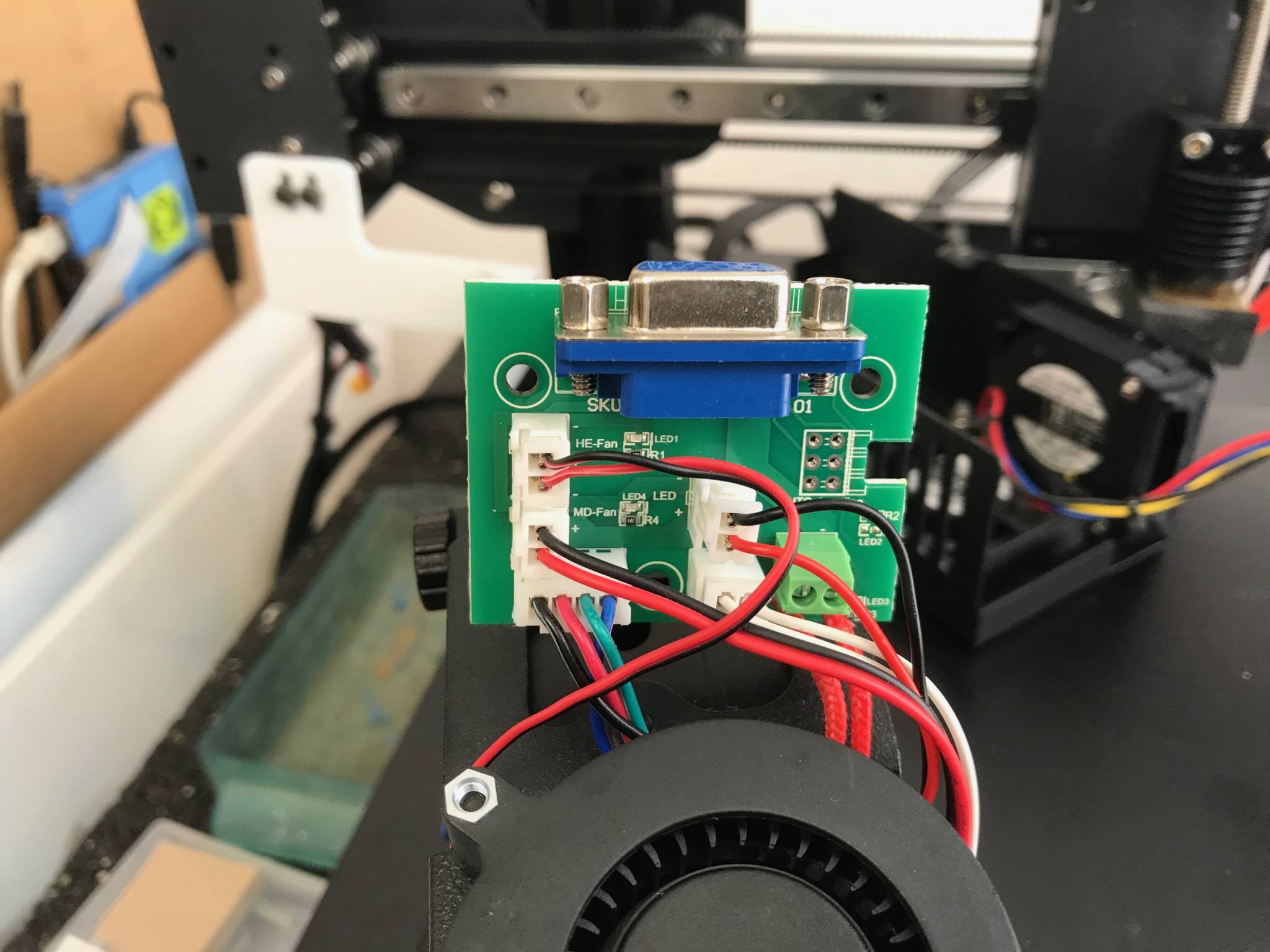

ADN3D Posté(e) Aout 19, 2020 Posté(e) Aout 19, 2020 bonjour je viens de recevoir mes extrudeur titan comment vous avez contourner le problème du détecteur de filament ? je pense qu'il faire un pontage entre deux broches du connecteur, mais j'ai remarqué q'une des broches du détecteur de filament était en liaison avec une des broche de la sonde de température donc on en peut mettre simplement deux fils il faut respecter la connexion comme sur l'extruder original mes compétence en électronique étant ce quelle sont si quelqu'un à le bon branchement je suis preneur l'empêchement pour l'auto level sur le titane est connecté a rien je pensait mettre mon connecteur la voila un photo montrant le branchement qui devrait fonctionner (uniquement le jaune pas le rouge)
CL92500 Posté(e) Aout 19, 2020 Posté(e) Aout 19, 2020 (modifié) Bonsoir, Titan reçus et montés. Impression test en cours (extrudeur 1) un "petit" problème, l'extrudeur 2 tourne à l'envers alors que le 1 fonctionne parfaitement. firmware 1.2.3 (d'origine), A 4988 (d'origine) steps sur 300 empiriquement si l'un d'entre vous à une idée. les câblages semblent identique ? bonne soirée Modifié (le) Aout 19, 2020 par CL92500
