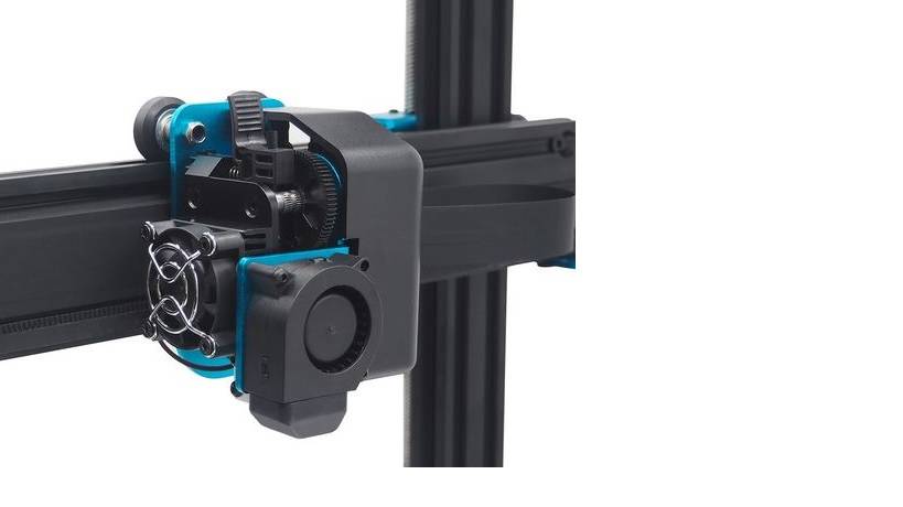

voici l'extrudeur ArtIllery assez encombrant aussi, mais les ventilateurs sont plus accessibles !

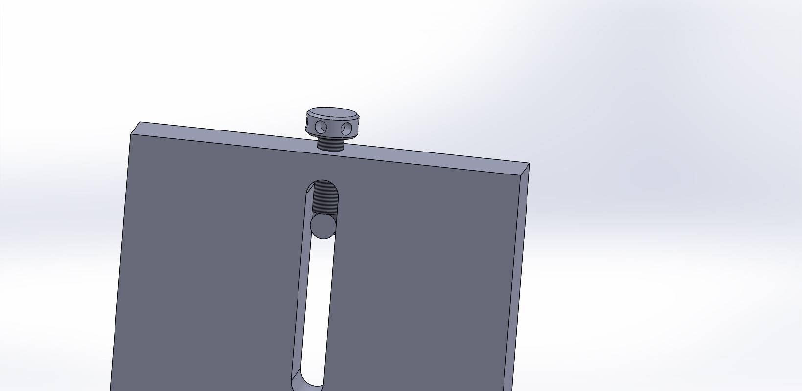

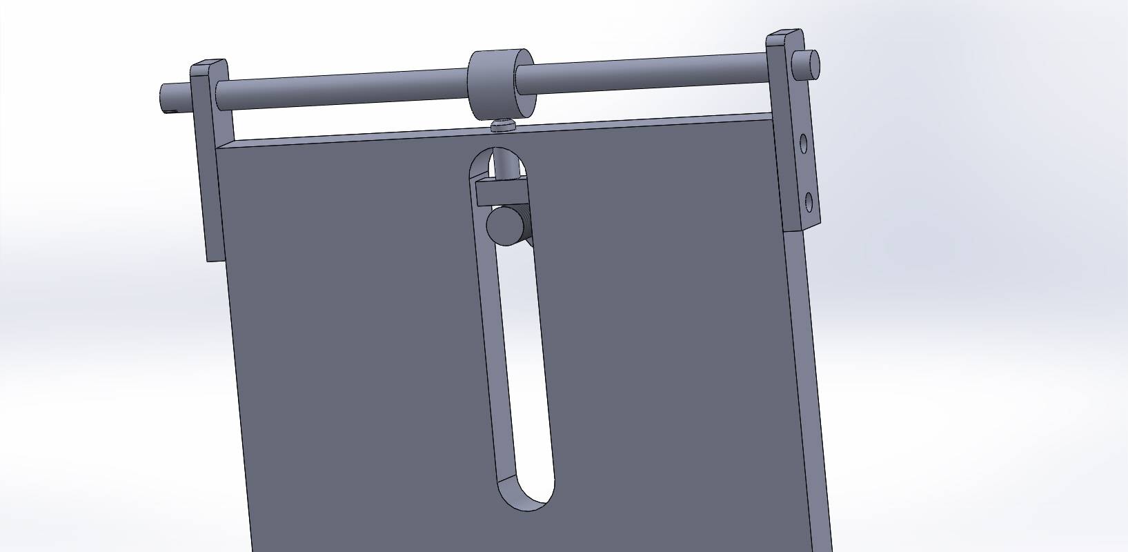

Merci @CL92500pour les photos j'ai réfléchi comment déplacer l'axe vertical  de l'extrudeur.
 Idée 1 :Je pense qu'il faut prendre appui sur la vis de la butée verticale.
Je pense percer dans le plan vertical de la visse de la butée avec un taraudage M4.
Ensuite réaliser un vis M4 avec une tête de Ø8 avec des perçages Ø2.5 périphériques à 45° pour engager une tige de manœuvre dans les trous.
le but c'est de faire monter ou descendre de quelques dixièmes de mm ensuite abloquer la tête avec les deux vis latérales.
Nota : il faut vérifier la hauteur libre entre le moteur et la coulisse de l'extrudeur.
Pour avoir un ablocage sans marque pour la rainure introduire un feuillard en laiton de 0.2mm afin d'augmenter l'adhérence par déformation sans altérer la surface de l'aluminium à voir !

une bonne idée mais ...
Hauteur libre = 9 mm
épaisseur de la coulisse = 6 mm le taraudage ne risque t il pas d’être trop pres du bord ?
une tête diam 8 mm est je pense un peu trop grande ...
la toile restante entre l’extrémité supérieur du trou oblong et le haut de la coulisse est inférieure à 2 mm

voici pour matérialiser mon idée première.
Hauteur 9 mm c'est jouable avec une tête de vis à créneaux plus petite !
je vais encore réfléchir avec un système à excentrique à piston au contact de la vis à butée.
je dessine le nouveau projet.
Modifié (le) par vap38

Voici une version avec un excentrique qui permet de manœuvrer latéralement l'axe de l'excentrique.
Un piston inclus dans la rainure fait office de poussée verticale. La hauteur du palier y compris l'excentrique fait 8.5mm.
le fait de tourner l'axe de l'excentrique fait monter ou descendre l'extrudeur, nous pouvons incorporer un ressort pour automatiser le déplacement vertical dans les deux sens.

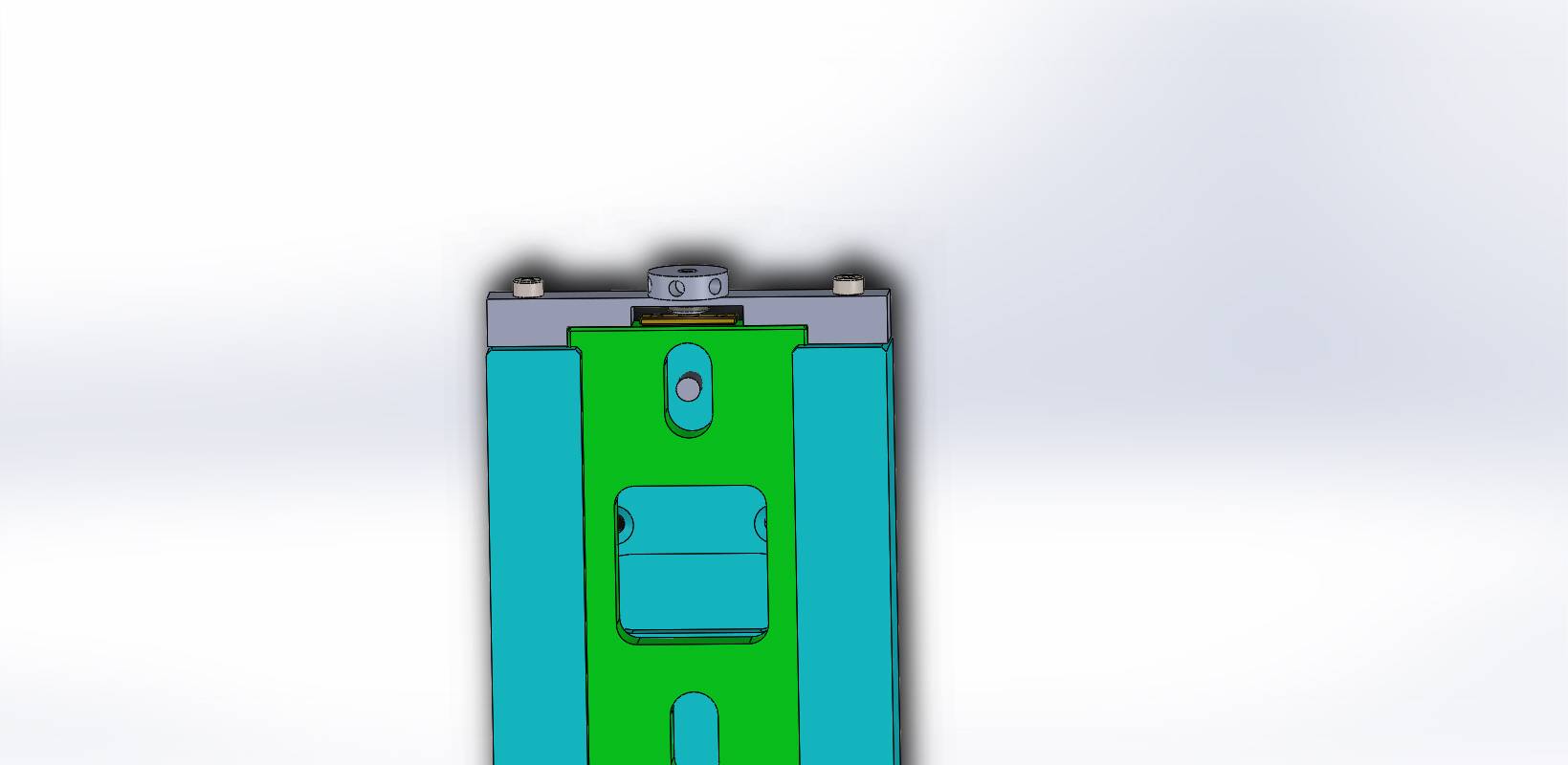

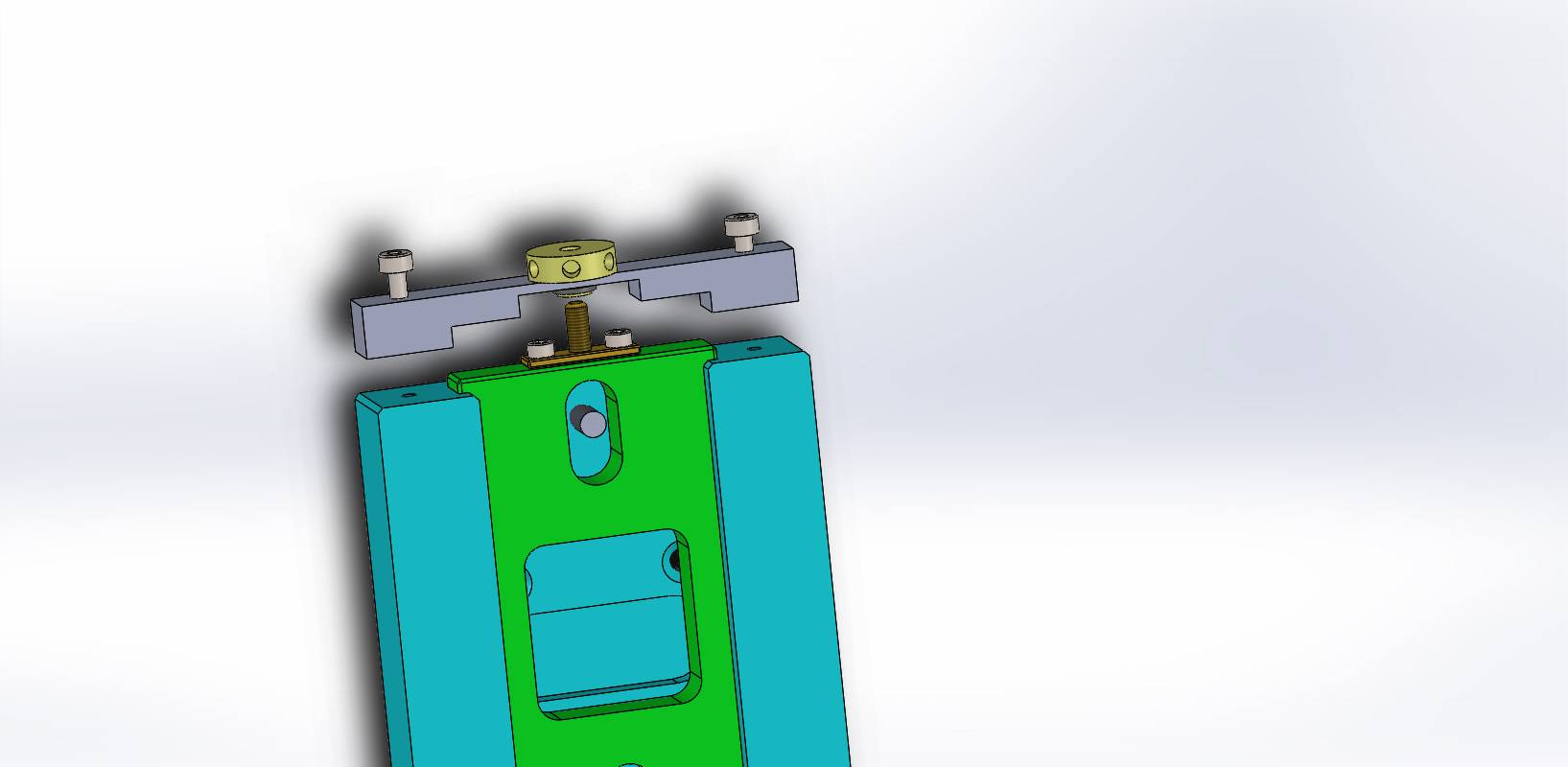

Voici une autre idée avec plus de pièces simples. @CL92500
le principe l'écrou à rochet est abloqué avec un circlips pour que celui puisse entrainer verticalement vers le haut et le bas la pièce verte  (c'est L'extrudeur) la pièce bleue c'est le support fixé sur le linear guide (donc immobile)
La potence en gris permet de maintenir l'ensemble abloqué avec la pièce bleue . (deux vis M2mm)
la pièce  jaune (c'est la vis ) elle est fixée sur la pièce verte avec deux vis M1.6mm.
Le principe si nous tournons l'écrou à rochets l'ensemble vert monte ou descend selon le sens de rotation.
J'ai une cote de 8.5mm entre l'écrou à rochets et l’embase bleue. (donc le système prend sa place juste en dessous du moteur. )
ce principe permet un réglage en hauteur de l'extrudeur sans très peu de jeux; ainsi le système est envisageable.
Attention ce montage démontre un principe de fonctionnement, il faut redessiner les pièces aux dimensions réelles.
Toutefois j'ai bien respecté la distance de 9 mm écart entre le moteur et le support de l'extrudeur.
voici les pièces ouvertes !

La méthode est bonne et logique pour aligner les deux extrudeurs. @ADN3D
Il m'est difficile dans l'étude mécanique d'apporter une solution définitive car je ne détiens pas d'extrudeurs TITAN! 😏
L'idée de ce principe d'un vis de réglage est intéressante car il permet un ablocage de l'extrudeur dans le plan vertical.
Nous pouvons pas ce principe régler la buse avec une hauteur très précise au 1/10 de mm 😉.
hélas ce montage demande d'usiner des pièces car ce n'est pas accessible pour tout le monde c'est pas évident.
J'ai modélisé ce montage sous SOLIWORKS; enfin si je détiens toutes les cotes je pourrai valider ce montage.
En conclusion je pense qu'il serait plus facile de placer ce mécanisme en bas du support plus accessible et sans contrainte de place.
Dans ce cas je vois pas de difficulté à placer ce dispositif.
solution :  il faut non pas placer le dispositif en haut mais en bas de l'extrudeur.
Nous avons un accès facile au niveau de la buse à placer deux vis M2 pour le montage de la potence.

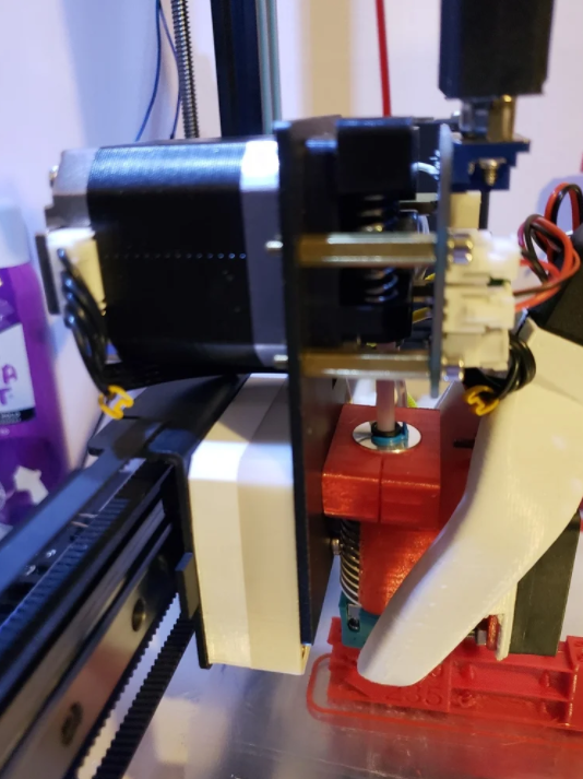

Pour information j'ai pesé un extrudeur V1 le poids est de 882 gr avec une extrudeur en option en aluminium selon mon montage pour modifier l'origine soit un gain de 58 gr !  il est annoncé 940 gr sur la V1 d'origine ?
Lien vers le commentaire
Partager sur d’autres sites
il y a 39 minutes, vap38 a dit :
Vu la différence ça vaudrait le coup de peser une tête titan pour vérifier le poids annoncé et vérifié le gain sur ce point.  Je n'ai pas pesé les têtes de ma V2
Je pensais qu'on pouvait mettre des moteurs plus cours pour réduire le poids mais le couple moteur n semble pas être le même et j'avais pensé remplacer les entretoises carrées à l’arrière des fixations par des plus légères un peu comme ici :
