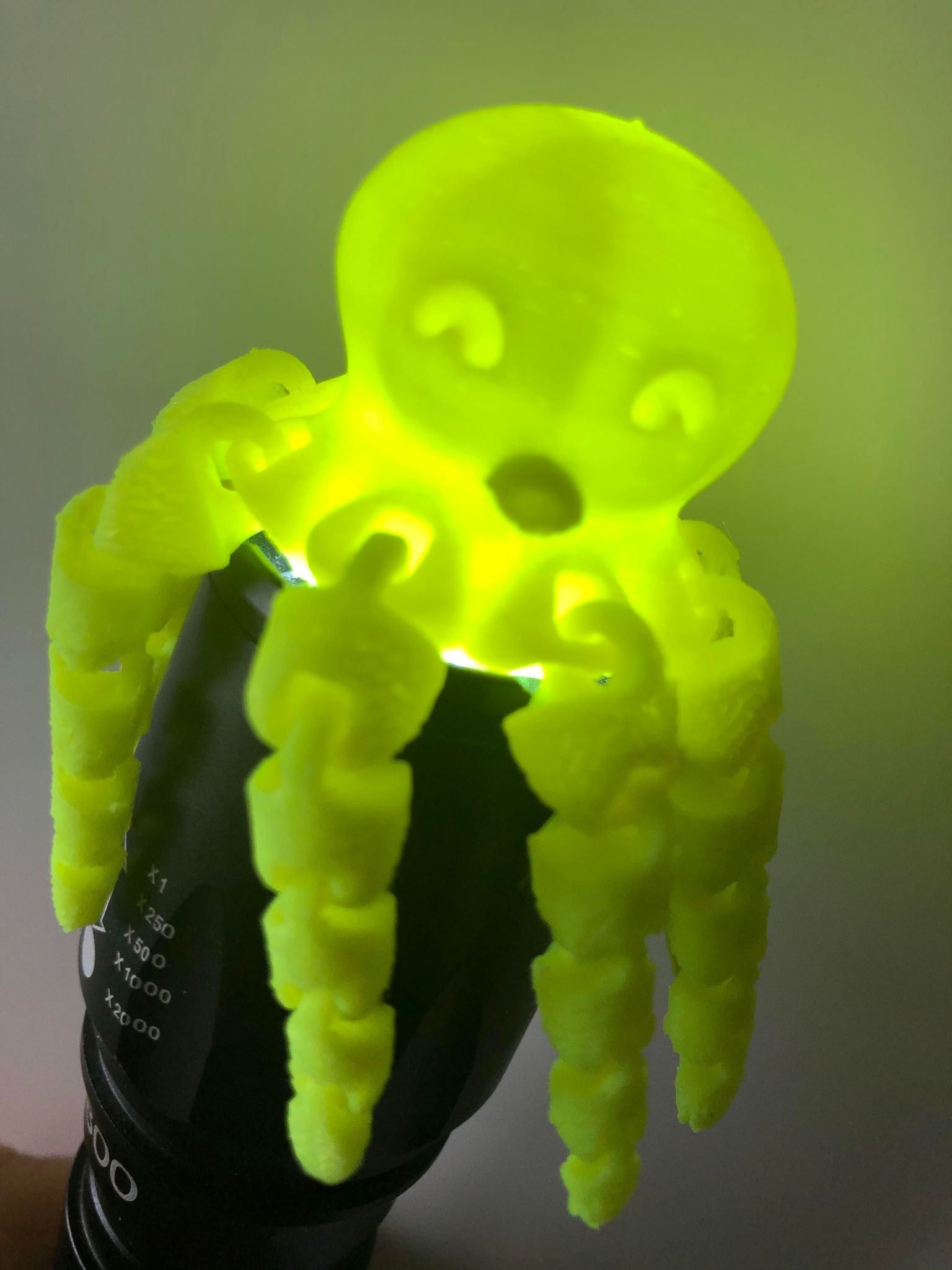

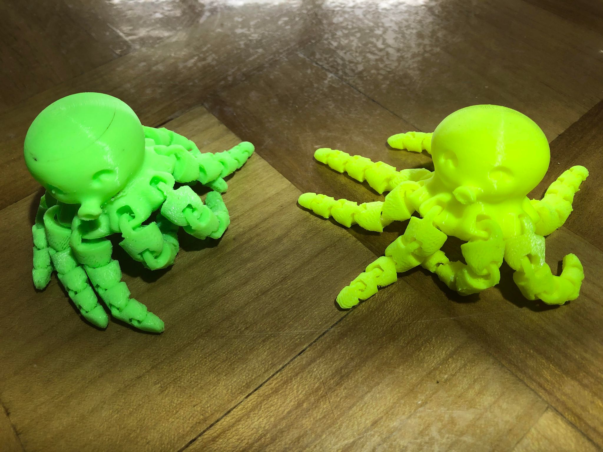

@Baroudeur, Je suis en cours d'appro pour le filament flexible (avec plein d'hésitation sur la marque et le modèle)
 prints du jour avec les titans (plaisent beaucoup à mes petits enfants)

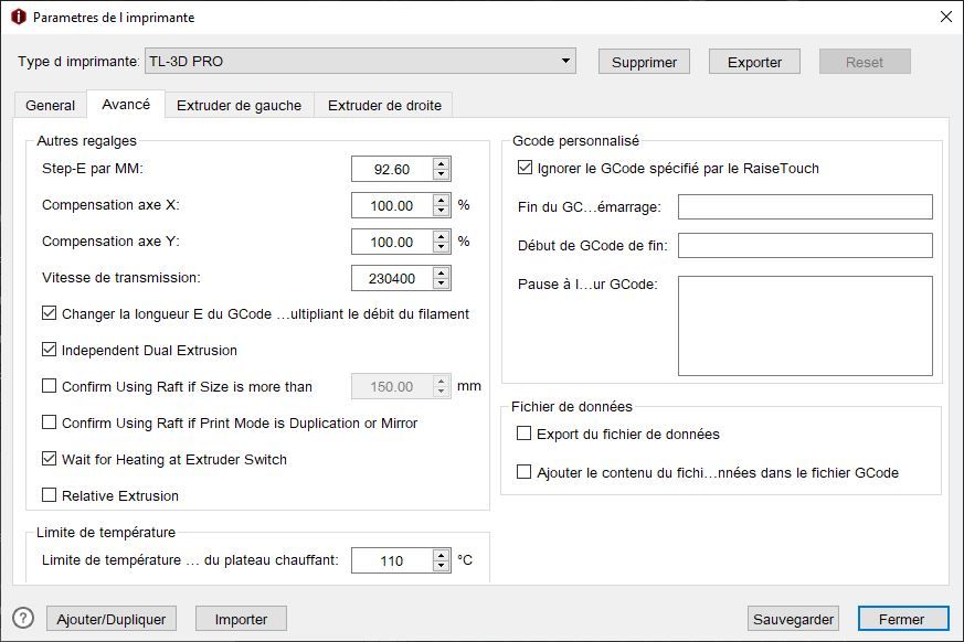

on peut rentrer directement la valeur sur l'écran de setting
aprés correction j'ai passer la valeur à 425 pour être calé sur 200mm d'extrusion par contre cette valeur est commune au deux extrudeurs pour connaitre la bonne valeur sur celui de droite il faut refaire le calcul et mettre dans le clicher (ideamaker pour moi )réglages avancé du profil
ATTENTION c'est un pourcentage qu'il faut rentre non la valeur trouver lors du calcul
pour mes extrudeurs j'ai 425 à gauche et 447 à droite soit 447/425 = 105.1764 arrondi à 105.2 sur ideamaker on ne peut mettre q'une décimale sur ce paramètre

hélas le réglage est commun aux deux extrudeurs sur la tenlog mais le Slicer IDEAMAKER permet d'enregistrer les valeurs pour chaque extrudeur. quand le GCODE est généré c'est le Slicer qui est le maitre !

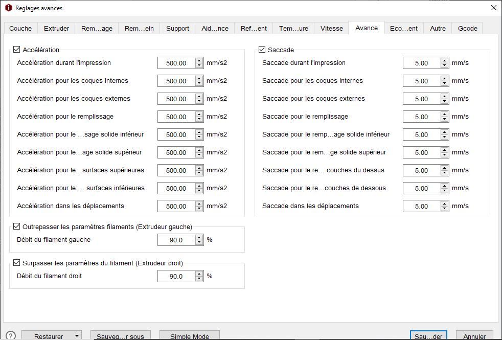

merci @ADN3Den complément d'informations
Autre réglage standard pour les extrudeurs; regarde dans paramètres de l’imprimante dans la fenêtre avancé. mais le réglage est commun aux extrudeurs !
ou autre solution jouer sur un coefficient voir la deuxième solution individuelle par extrudeur géré en pourcentages.

et oui je n'ai trouvé que ces 2 possibilités alors que marin permet de gérer les step pour chaque extrudeur j'ai posé la question a Tenlog il ont botter en touche en me disant qu'il était en cours de développement
il va falloir qu'il se bouge parce que des imprimantes Idex commence à arrivée Sur marche la dernière et la JGMaker Artist-D Dual Extruder Independent 3D Printer elle sur Kickstarter et plusieurs youtubeur la présente comme une très bonne machine aprés quelque améliorations qui seront disponible sur la version finale livré en décembre entre autre le réglage séparer des extrudeurs

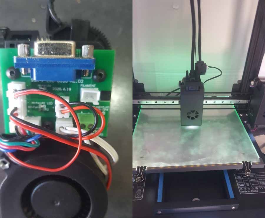

Montage des titans. Effectivement grosse différence de poids.
Mes deux titan sont équipés d'origine d'une prise pour le détecteur de filament et d'un éclairage intégré
Impression nickel avec E1 à 425

Avec une tête naze, je n'ai pas cherché bien loin
Amazon 51€/U, commandé vendredi, reçues lundi
Env 50 $US sur site chinois soit en général 44€
Date de fabrication sur la carte voir photo 06/2020
En impression 0.1 un miroir au contact vitre
