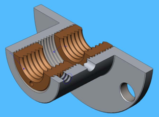

F14Claude Posté(e) Septembre 6, 2022 Partager Posté(e) Septembre 6, 2022 Moi, j'ai ça. C'est pas mal. Lien vers le commentaire Partager sur d’autres sites More sharing options...

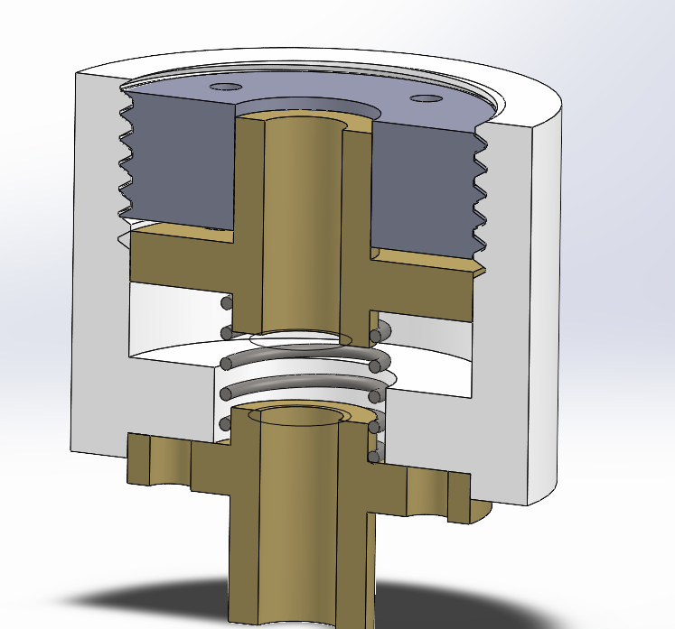

fred5976 Posté(e) Septembre 8, 2022 Partager Posté(e) Septembre 8, 2022 Je viens mettre mon grain de sel. La solution proposée par @F14Claude, c'est pour limiter les a-coups dans les vis trapézoïdales, et le jeu. C'est composé de 2 écrous (1 mâle et 1 femelle en montage avec jeu) et d'un ressort qui pousse l'un par rapport à l'autre. Donc ça ne peut pas rigidifier le montage du plateau La solution faite par @Yellow T-pot, c'est pour rigidifier le montage du plateau, en augmentant la surface vissée, et en réduisant le jeu vis-écrou. Toutefois je vois un petit inconvénient dans ce que tu as fait, @Yellow T-pot, tu as réduit de 1/10 de mm (si je ne me trompe pas, le pas étant de 2mm) le jeu des vis en mettant une cale de 3.9. Je crains que tu contrains de trop tes écrous laiton sur une vis en acier (je ne connais pas les nuances des matières). Qui dit contrainte, dit effort supplémentaire pour le déplacement (même si l'axe z bouge peu en terme de vitesse et de cadence). Donc les NEMA seront plus sollicités pendant les phases de nivelage et autre mouvement qui nécessitera beaucoup de tour/min durant un faible laps de temps. Mais tu as 2 vis pour actionner l'axe Z, il faudra non seulement avoir la même contrainte de chaque coté, mais aussi une synchronisation parfaite. Sinon, tu risques d'avoir des blocages et/ou potentiellement une usure (du fait d'un matage potentiel des écrous du à la contrainte). Mais comme il n'y a rien d'insurmontable, j'ai potentiellement une solution, qui englobe ce que montrait @F14Claude et ce que tu souhaites faire. L'idée c'est de faire un étui fixé et centré sur un écrou, le second écrou est centré dedans, légèrement flottant en Z et bloqué en rotation. Tu mets un ressort soit entre les 2 écrous, soit entre l'étui et l’écrou. Je vais tracé un truc cet aprèm, et je te le montre. Lien vers le commentaire Partager sur d’autres sites More sharing options...
fred5976 Posté(e) Septembre 8, 2022 Partager Posté(e) Septembre 8, 2022 (modifié) Comme promis, voilà en image, ce à quoi je pensais. Donc la partie blanche fixée en même temps que l'écrou du bas. Le ressort Et donc la partie grise fixée de manière flottante à l'écrou supérieur avec un jeu supérieur au pas des vis trapézoidale. Cet ensemble serait vissé dans l'étui. Donc tu récupères de la rigidité, tout en ayant un contrôle sur la précontrainte. Juste pour info, des systèmes équivalent existent dans l'industrie, je n'invente rien, c'est juste une adaptation https://www.haydonkerkpittman.com/-/media/ametekhaydonkerk/downloads/data-sheets/leadscrew-nuts/kerk-ntg-nut-data.pdf?la=en&revision=b121c67e-967e-4fff-b7ee-639cfecbab3c https://www.unimec.eu/fr/acc/rg-tp-ecrou-pour-le-rattrapage-de-jeu-axial-48.html Ecrous pour vis de guidage trapézoïdale : Devis sur Techni-Contact - Ecrous avec tendeur torsionnel Écrous de vis-- Type à rattrapage de jeu de MISUMI | Boutique en ligne MISUMI - Sélectionner, configurer, commander (misumi-ec.com) Sinon, un gars a fait ça sans ressort ici http://www.metabricoleur.com/t516-modifications-sur-ma-cn-ecrou Modifié (le) Septembre 8, 2022 par fred5976 1 Lien vers le commentaire Partager sur d’autres sites More sharing options...
Yellow T-pot Posté(e) Septembre 8, 2022 Auteur Partager Posté(e) Septembre 8, 2022 (modifié) Salut et merci @fred5976, Il y a 23 heures, fred5976 a dit : Mais tu as 2 vis pour actionner l'axe Z, il faudra non seulement avoir la même contrainte de chaque coté, mais aussi une synchronisation parfaite. Sinon, tu risques d'avoir des blocages et/ou potentiellement une usure (du fait d'un matage potentiel des écrous du à la contrainte). Je te rassure, pas de blocage et j'ai toujours la courroie de synchro entre les 2 moteurs. Les cales de 3,9 mm entre les 2 noix a été testée par un montage à blanc sur chaque vis et la rotation reste très fluide. Un bon coup de graisse sèche au PTFE sur tout ça et c'est parfait. Mon montage simpliste se rapproche de ton dernier lien, le principe est le même: Pour ta proposition astucieuse, cela répond à ma problématique mais demande des moyens d'usinage que je n'ai pas. Modifié (le) Septembre 9, 2022 par Yellow T-pot Lien vers le commentaire Partager sur d’autres sites More sharing options...

fred5976 Posté(e) Septembre 9, 2022 Partager Posté(e) Septembre 9, 2022 Il y a 9 heures, Yellow T-pot a dit : Pour ta proposition astucieuse, cela répond à ma problématique mais demande des moyens d'usinage que je n'ai pas. Pourquoi usiner, hormis avoir un taraud m3, ça se fait en impression3D. C'est en pas de 2mm sur un diamètre interne de la taille de ton écrou. Mais tant que ta solution fonctionne, c'est ce qui prévaut. Lien vers le commentaire Partager sur d’autres sites More sharing options...

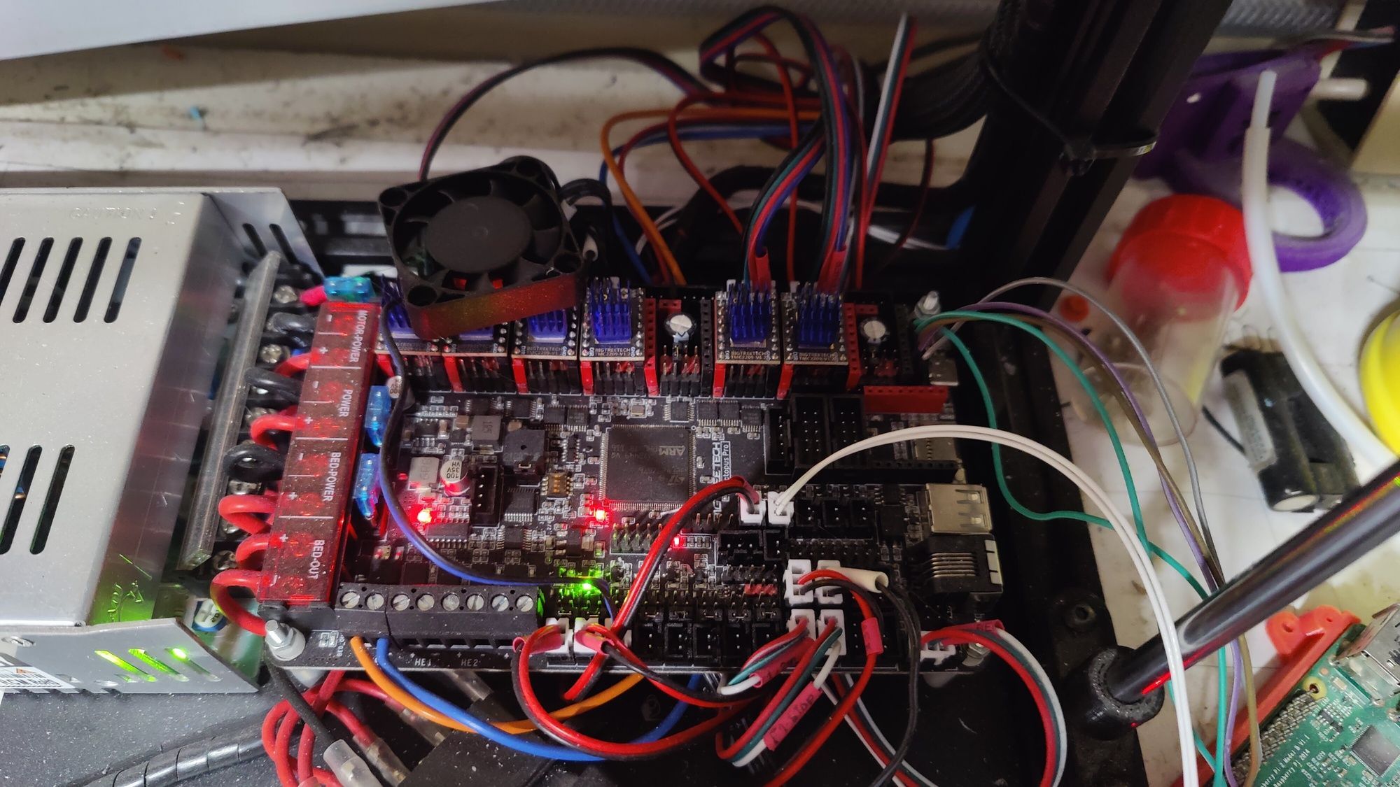

gringo54 Posté(e) Mars 10, 2023 Partager Posté(e) Mars 10, 2023 Bonjour. Après un peu plus de 2 ans d'arrêt (pb santé) je reprends mes projets 3D. Je vois que c'est calme depuis quelques mois. J'ai passé ma X5SA 400 sous marlin 2.0.9, ca marche pas mal mais les menus sont juste des lignes textuelles, pas trop génant. Après je vais utiliser toutes les modif que @Yellow T-pot a mis gentillement mis sur le forum. Coté électronique je garde pour l'instant marlin sur la carte chitu, mais j'ai un pack MKSPi+MKS nano robin V3+ TMC2209 qui vient d'arriver pour mettre le tout sous Klipper. Bien sûr avant je vais renforcer la structure. Pour l'instant je me bat avec une BTT SKR 1.1 et marlin pour redonner vie à ma Geeteeck A10. A+ Lien vers le commentaire Partager sur d’autres sites More sharing options...
Yellow T-pot Posté(e) Mars 10, 2023 Auteur Partager Posté(e) Mars 10, 2023 Il y a 1 heure, gringo54 a dit : Bonjour. Après un peu plus de 2 ans d'arrêt (pb santé) je reprends mes projets 3D. Salut @gringo54, content de te revoir parmi nous et en espérant que tes problèmes de santé soient complètement résolus (le plus important). Klipper a fait une grosse percée par ici, donc pas mal de tutos sont dispo et @palouf34 est toujours là en appui au besoin . Pour une optimisation de ton Marlin sur X5SA, je suis sur que @fred5976 sera de bon conseil A+ Lien vers le commentaire Partager sur d’autres sites More sharing options...
fred5976 Posté(e) Mars 11, 2023 Partager Posté(e) Mars 11, 2023 Il y a 17 heures, gringo54 a dit : J'ai passé ma X5SA 400 sous marlin 2.0.9, ca marche pas mal mais les menus sont juste des lignes textuelles C'est vrai que c'est moins "fonctionnel" que les boutons de l'interface de base, mais au moins, en théorie, tu as accès à toutes les fonctionnalités du marlin en direct. Il y a 15 heures, Yellow T-pot a dit : Pour une optimisation de ton Marlin sur X5SA, je suis sur que @fred5976 sera de bon conseil Merci @Yellow T-pot de me prêter cette compétence, j'essaierai de pas dire de connerie alors 1 Lien vers le commentaire Partager sur d’autres sites More sharing options...
gringo54 Posté(e) Mars 11, 2023 Partager Posté(e) Mars 11, 2023 hello. Pas de soucis @fred5976, mes questions sont souvent plus pour confirmer ce que j'ai lu sur le net ou avoir un avis de quelqu'un qui a déjà "essuyé les plâtres". Après y a que ceux qui font rien qui se trompent pas. Lien vers le commentaire Partager sur d’autres sites More sharing options...

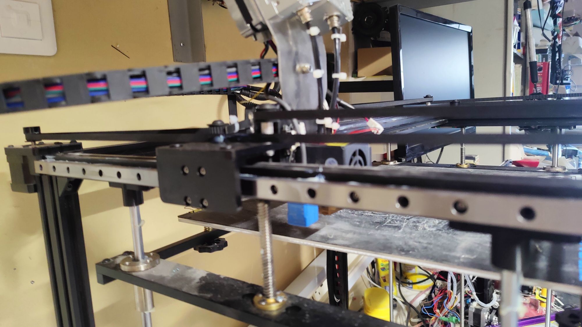

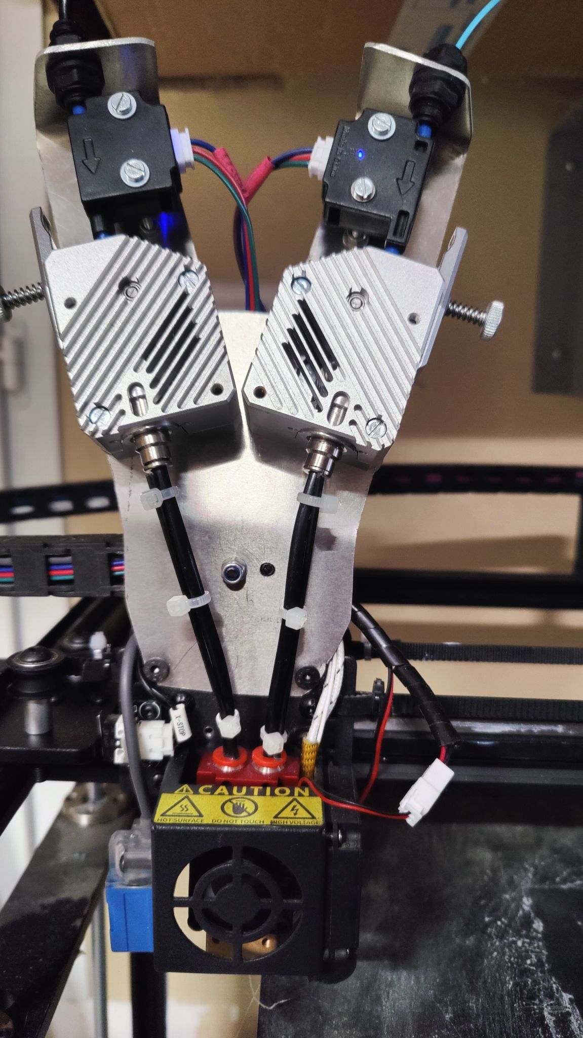

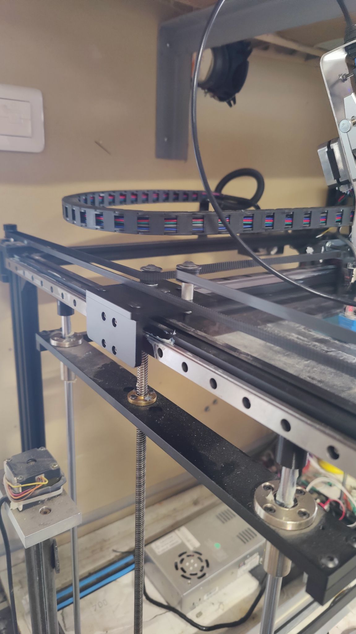

mickaelr30 Posté(e) Avril 29, 2023 Partager Posté(e) Avril 29, 2023 (modifié) bonjour à tous, sur la mienne j'ai fait quelques modifications : - transformation de la tête avec l'ajout de 2 extrudeurs en presque direct drive pour 2 couleurs - remplacement de la tête par une bigtreetech 2 en 1 - remplacement de la carte mère par une octopus pro ( mais à refaire j'aurai pris une manta ) - remplacement des roulettes des axes X et Y par des rails linéaire -mis en place de renforts d'angles en aluminium - bientôt mise en place d'un écran couleur 7'' Bon par contre il faut tout rerégler et faire les boitiers Modifié (le) Avril 29, 2023 par mickaelr30 1 Lien vers le commentaire Partager sur d’autres sites More sharing options...

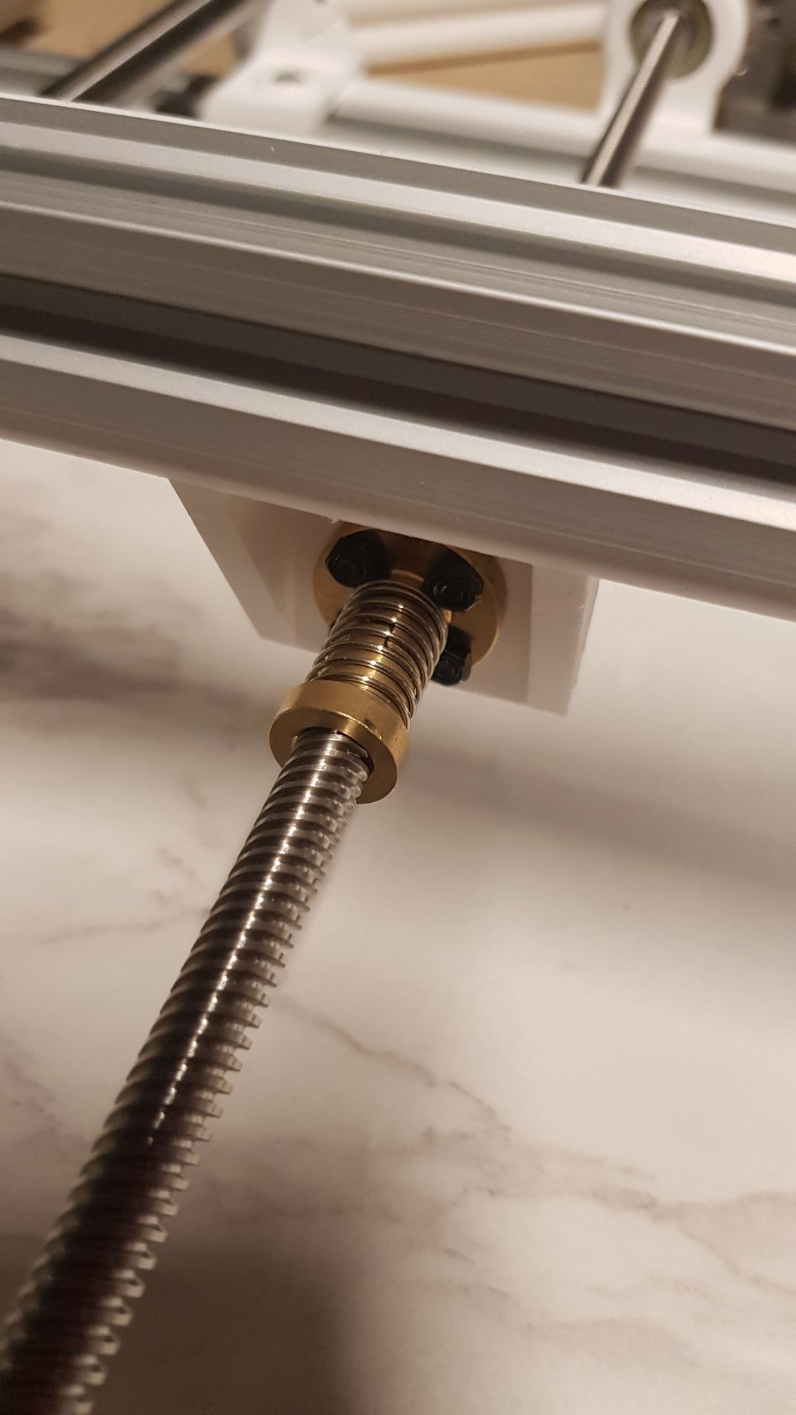

ano3d Posté(e) Mai 4, 2023 Partager Posté(e) Mai 4, 2023 Le 08/09/2022 at 21:23, Yellow T-pot a dit : Salut et merci @fred5976, Je te rassure, pas de blocage et j'ai toujours la courroie de synchro entre les 2 moteurs. Les cales de 3,9 mm entre les 2 noix a été testée par un montage à blanc sur chaque vis et la rotation reste très fluide. Un bon coup de graisse sèche au PTFE sur tout ça et c'est parfait. Mon montage simpliste se rapproche de ton dernier lien, le principe est le même: Pour ta proposition astucieuse, cela répond à ma problématique mais demande des moyens d'usinage que je n'ai pas. Bonjour Yello, Tu as une imprimante et pas 100 donc a mon avis tu devrais utiliser des vis a billes (c'est ce qu'il y a sur les machines outils de précisions). Les prix sont maintenant abordable pour des petits diamètre de tige Autre point qui n'as rien a voir: j'ai vu hier sur ce cite que quelqu'un a écrit que l'on ne pouvais pas utilisé une buse de 2mm avec un filament de 1.75! C'est faux car pendant l'utilisation d'une imprimante 3D il y a 0.x mm entre la sortie de la buse et le plateau ou la couche d'avant. Donc la sortie est partiellement bouché! C'est comme dire que l'on ne peut pas utilisé une buse de 0.4 avec un filament de 1.75! Lien vers le commentaire Partager sur d’autres sites More sharing options...
Yellow T-pot Posté(e) Mai 4, 2023 Auteur Partager Posté(e) Mai 4, 2023 Il y a 3 heures, ano3d a dit : Tu as une imprimante et pas 100 donc a mon avis tu devrais utiliser des vis a billes (c'est ce qu'il y a sur les machines outils de précisions). Les prix sont maintenant abordable pour des petits diamètre de tige Hello Ano, oui en théorie mais à condition d'avoir une tige parfaitement droite car contrairement aux noix laiton qui ont un léger jeu en X et en Y, la vis à bille n'en a pas ce qui veut dire wobble au niveau plateau. On est alors obligé de découplé le plateau du chariot avec un appui de type billes sur des aimants...beaucoup de problèmes pour un gain pas si évident que ça. Lien vers le commentaire Partager sur d’autres sites More sharing options...
ano3d Posté(e) Mai 4, 2023 Partager Posté(e) Mai 4, 2023 (modifié) il y a 44 minutes, Yellow T-pot a dit : Hello Ano, oui en théorie mais à condition d'avoir une tige parfaitement droite car contrairement aux noix laiton qui ont un léger jeu en X et en Y, la vis à bille n'en a pas ce qui veut dire wobble au niveau plateau. On est alors obligé de découplé le plateau du chariot avec un appui de type billes sur des aimants...beaucoup de problèmes pour un gain pas si évident que ça. Normalement c'est le couplage entre le moteur et la tige qui doit éviter l'oscillation dont tu parle. Tu peut faire un petit banc d'essais d'un des coté pour voir Modifié (le) Mai 4, 2023 par ano3d Lien vers le commentaire Partager sur d’autres sites More sharing options...
ano3d Posté(e) Mai 5, 2023 Partager Posté(e) Mai 5, 2023 Il y a 22 heures, Yellow T-pot a dit : Hello Ano, oui en théorie mais à condition d'avoir une tige parfaitement droite car contrairement aux noix laiton qui ont un léger jeu en X et en Y, la vis à bille n'en a pas ce qui veut dire wobble au niveau plateau. On est alors obligé de découplé le plateau du chariot avec un appui de type billes sur des aimants...beaucoup de problèmes pour un gain pas si évident que ça. Tu as vu cette modif! Fichier 3D gratuit TronXY X5S Z-Axis Belt・Modèle à télécharger et à imprimer en 3D・Cults (cults3d.com) !!! Cela fait réfléchir! Lien vers le commentaire Partager sur d’autres sites More sharing options...
Yellow T-pot Posté(e) Mai 6, 2023 Auteur Partager Posté(e) Mai 6, 2023 Il y a 17 heures, ano3d a dit : Tu as vu cette modif! Non, je ne l'avais pas vu. Solution intéressante. C'est un peu le principe de la Voron 2.4 avec son système de courroies Z sauf que c'est le plateau qui se déplace (ici avec un seul moteur). Lien vers le commentaire Partager sur d’autres sites More sharing options...
