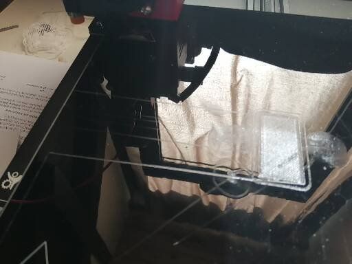

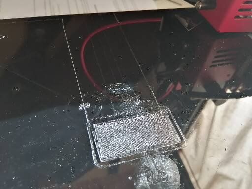

Tu sais prends une photo des dégâts pour voir d’où ça peut venir
Car avec un trait de purge à 0.5mm de haut et une couche initial à 0.3mm je ne vois pas trop comment c'est possible vu qu'une imprimante ne sait pas descendre sous la valeur 0 en hauteur
à l’instant, Lunamaria a dit :
je peux toujours espérer imprimer sur la plaque même si elle a morflée ?
Oui tu auras peut être un léger défaut à cette endroit la sur la couche initial et encore ça m'étonnerais si c'est juste un trait...
Mais vu ce que tu m'expliques je pense que l'état de ton plateau doit pas être le plus important pour l'instant 😮

Et rester le a coté pour la couper car la ça à du en faire un bruit pas possible quand ça à gratté la surface

et a l'impression elle est toujours a griffer la plaque

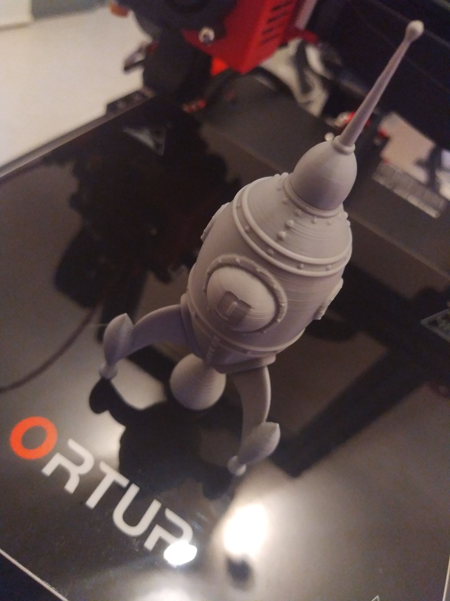

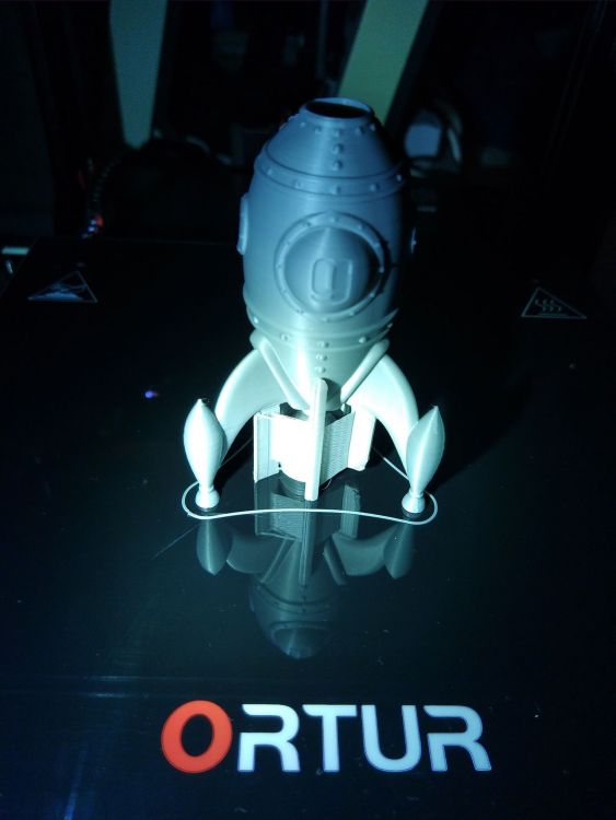

Voici ce que je viens de sortir aujourd'hui en 0.15 à 40mm/s 🤩
il y a 35 minutes, Rene6442 a dit :

Salut je ne te nargue pas c'est pour montrer ce que je fais au autres personnes de ce topic 😉
Pour savoir ça je te conseil d'utiliser le fichier Gcode fourni sur la carte micro SD
Qui porte ce nom ci : PLA Testing Obisidian.gcode
Qui est fait pas Ortur et qui sert a voir si le soucis vient de la machine ou du Slicer 🙂
Si ça gratte ton plateau c'est que ça vient de l'imprimante, mais vu que mon fichier déconne aussi pour toi ,le soucis ce situe sur l'imprimante...
Car la fusée que je viens de sortir, je l'ai slicer avec cura avec le même profil pour la pièce que je t'ai donné au début
