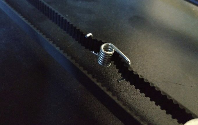

fran6p Posté(e) Novembre 5, 2020 Partager Posté(e) Novembre 5, 2020 (modifié) Il y a 20 heures, Tircown a dit : Il y a des constructeurs qui ont trouvé le moyen de mettre des roulements lisse coté crans pour économiser... C'est le cas de toutes les Creality (et probablement aussi des modèles similaires ). Ayant ajouté des tendeurs de courroies sur la CR10. j'ai remplacé les poulies lisses (deux roulements avec flanc) par des poulies crantées. Sur ma vieille CR10 toujours équipée de son antédiluvienne carte mère, les moteurs X et Y sont équipés d'amortisseurs (un devant et un derrière (ceinture et bretelles)), elle ne fait pas plus de bruit que la CR10-V2 équipée de TMC2208 (en standalone ). J'ai depuis longtemps remplacé les courroies d'origine par de la Gates ainsi que les poulies crantées par celles de Trianglelab. Je n'ai aucun moyen de vérifier la rotondité d'icelles mais les pièces produites me satisfont pleinement , j'ai aussi ajouté au niveau du maintien de la courroie sur le tripode de la tête des pièces modélisées par @Titi78 pour que la courroie reste parallèle à l'axe X. Je ne joins pas de photos à cause de la perte d'un disque dur qui contenait tout mon «historique» hacker / maker (le seul disque évidemment pour lequel je n'avais aucune sauvegarde (merci Murphy)). Renvoyé en SAV Toshiba, j'espère (sans trop y croire) que ce n'est que la carte électronique sinon il ne me restera que mes yeux pour pleurer. Modifié (le) Novembre 5, 2020 par fran6p Lien vers le commentaire Partager sur d’autres sites More sharing options...

divers Posté(e) Novembre 5, 2020 Partager Posté(e) Novembre 5, 2020 (modifié) Ce qui me surprend c'est l'utilisation d'un tendeur élastique sur un brin d'une courroie crantée. Je ne me souviens pas avoir vu ça dans l'industrie et je ne trouve pas cela logique (c'est une fausse bonne solution). J'ai une douzaine de robots linéaires trois axes + une rotation en bout, il y a uniquement le tendeur sur le pignon libre que l'on bloque après réglage, comme sur mes imprimantes. Modifié (le) Novembre 5, 2020 par divers Lien vers le commentaire Partager sur d’autres sites More sharing options...
Jean-Claude Garnier Posté(e) Novembre 5, 2020 Auteur Partager Posté(e) Novembre 5, 2020 Tu veux dire le truc qui ressemble à un tendeur de pince à linge ? En effet on ne voit pas ça dans l'industrie, où les masses en mouvement sont beaucoup plus importantes. On ne voit même pas ça sur les CNC de hobby, seulement sur les imprimantes 3D Ça rejoint l'utilisation des accouplements élastiques, qui sont une connerie monumentale : un jour un gars a eu l'idée d'en monter un et depuis tout le monde a suivi sans se poser de question (mais pas Joseph ) alors qu'il faut le rappeler, l'accouplement élastique (kupplung) est fait à la base pour accoupler un codeur incrémental avec un bout d'arbre ou de vis à bille. Il permet un jeu axial et légèrement radial qui convient bien à un codeur, par essence fragile. Perso je ne mets que des accouplements rigides. Les tendeurs élastiques, j'en avais sur ma Freesculpt quand on me l'a donnée, je les ai enlevés car moi non plus j'aime pô.... 1 Lien vers le commentaire Partager sur d’autres sites More sharing options...
fran6p Posté(e) Novembre 5, 2020 Partager Posté(e) Novembre 5, 2020 il y a 25 minutes, divers a dit : c'est une fausse bonne solution Pourrais-tu développer? J'aime me faire ma propre opinion à partir de données factuelles, vérifiables et vérifiées. Quelle différence entre tendre sa courroie manuellement après vissage / dévissage de vis pour effectuer ce réglage et la praticité d'un tendeur qu'on ne manipule pas à tout instant ? C'est tout de même «marrant» que tu trouves toujours à redire particulièrement quand je poste. PS: pour information à @Jean-Claude Garnier, bien que disposant du «bouton» rouge», il est très rare que j'aie à l'utiliser. Ton propos plus haut dans ce sujet est difficile à comprendre et pourrait laisser penser que les deux en questions seraient @Kachidoki et moi (un autre modérateur est passé par là pour masquer l'intervention de l'homme au bob vantant une charcuterie à base de viande de cochon). Lien vers le commentaire Partager sur d’autres sites More sharing options...
jlm1948 Posté(e) Novembre 5, 2020 Partager Posté(e) Novembre 5, 2020 Les moteurs pas à pas ont par définition un mouvement saccadé, or les mouvements de la table devraient être lissés. C'est l'élasticité des matériaux constituant la machine, et les jeux, qui absorbent cette différence. ll n'est pas idiot de vouloir que des éléments dédiés se chargent de cette fonction. Sur les grosses machines industrielles, c'est le cas. Bien sûr, ce n'est pas une raison pour faire n'importe quoi. Lien vers le commentaire Partager sur d’autres sites More sharing options...
Kachidoki Posté(e) Novembre 5, 2020 Partager Posté(e) Novembre 5, 2020 Je répondais effectivement avant le masquage du message de divers. il y a 12 minutes, fran6p a dit : Quelle différence entre tendre sa courroie manuellement après vissage / dévissage de vis pour effectuer ce réglage et la praticité d'un tendeur qu'on ne manipule pas à tout instant ? C'est tout de même «marrant» que tu trouves toujours à redire particulièrement quand je poste. Keep calm, je pense qu'il parlait de ce type de "tendeur" : Faut pas avoir fait polytech pour comprendre que c'est une fausse bonne idée. Ca tend en statique, mais en dynamique... @jlm1948, de nos jours les moteurs pas à pas sont loin d'avancer par accoups, ils sont piloté en pseudo-sinusoïde, jusqu'à 256 microsteps, c'est à dire le découpage d'un pas (généralement 1.8°) en 256 pas (soit 0.007°)... Il ne faut pas oublier que les accélérations et le jerk sont aussi "maitrisés" logiciellement. Sur les Stratasys Fortus, c'est de la grosse vis à bille, avec des mouvements de fou, ça tape dans tout les sens avec des accélérations folles. Mon regard de maker me pousserai à ralentir la bête, ou baisser le jerk, mais non c'est conçu pour ça. Pour absorber ça, la machine est simplement posée sur amortisseurs. Lien vers le commentaire Partager sur d’autres sites More sharing options...
divers Posté(e) Novembre 5, 2020 Partager Posté(e) Novembre 5, 2020 (modifié) Jean-Claude vient de répondre parfaitement a ta question, les tendeurs sur un brin de courroie n'ont pas lieu d'être. Ce que j'ai dit d'une façon plus agréable, moins direct, (mais lorsque c'est moi qui le dit c'est mal interprété, c'est considéré comme une attaque, dommage). Pour revenir au sujet, cela rejoint ce que j'ai écrit sur un tuto: N’essayez pas de remédier aux conséquences d’un problème, mais à la cause d’un problème. En gérant mieux les moteurs d'axes cet artifice n'a aucun raison d'exister sauf à engraisser son fabricant. Pour finir, je n'ai absolument rien contre toi, j'ai donné mon avis sur un seul point du message. Pour le reste, je suis convaincu que changer les courroies par des produits de qualité ne peut être que bénéfique (ce que tu as raison d'avoir fait). Je ne vois aucun problème que tu vantes les qualités des marques que tu as mis en avant, bien au contraire: "J'ai depuis longtemps remplacé les courroies d'origine par de la Gates ainsi que les poulies crantées par celles de Trianglelab". Modifié (le) Novembre 5, 2020 par divers Lien vers le commentaire Partager sur d’autres sites More sharing options...
