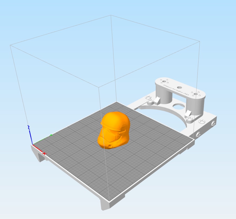

biostrike Posté(e) Juillet 22, 2016 Posté(e) Juillet 22, 2016 (modifié) Effectivement problème avec le plateau : Nouvelle version du plateau : plateau.stl Nouvelle version du profil FFF : S3D_SC3D_RC-3.zip Modifié (le) Juillet 23, 2016 par biostrike 1

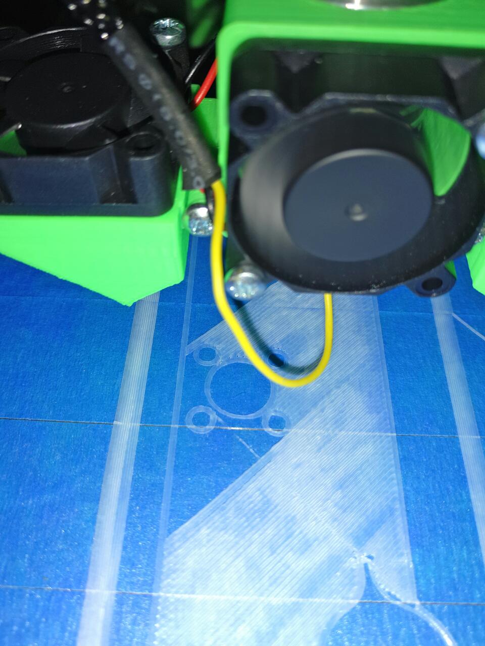

dusters Posté(e) Juillet 23, 2016 Auteur Posté(e) Juillet 23, 2016 Le 22/07/2016 at 17:05, Furtys a dit : Bon moi j'ai quelques problèmes … des ronds pas ronds et des remplissage qui ne touchent pas les murs … (le problème d'irrégularité en largeur à été réglé) Dérouler Tu n'as pas le problème avec le profil Repetier ? Tu utilise quoi comme version de FFF pour S3D ? Regarde ici : https://www.simplify3d.com/support/print-quality-troubleshooting/#not-extruding-enough-plastic https://www.simplify3d.com/support/print-quality-troubleshooting/#gaps-between-infill-and-outline
Furtys Posté(e) Juillet 23, 2016 Posté(e) Juillet 23, 2016 Je viens de lancer la même pièce sous Repetier, je vais voir ce que ça donne ! Pour le moment les ronds ont l'air rond et le remplissage correcte ! Je verrais à la fin si les pièces rentrent bien dedans, mais la pièce imprimé par Simplify3D ne fonctionnait pas du tout ! J'ai utilisé le profil RC2
dusters Posté(e) Juillet 23, 2016 Auteur Posté(e) Juillet 23, 2016 Peut-être la pièce ? Je te proposerai bien d'essayer de l'imprimer pour voir si j'ai la même chose... Mais mon imprimante est en carafe pour le moment , j'ai bousillé/usé la buse
micka24 Posté(e) Aout 3, 2016 Posté(e) Aout 3, 2016 (modifié) Voici ma petite contribution. Un nouveau plateau de SmartCube3D pour Simplify3D. Lien Thingiverse Petite astuce au cas ou le plateau ne serait pas centré sur la grille d'impression. 1 - Faite comme si vous vouliez l'imprimer en chargeant le STL dans simplify3D 2 - Cliquez deux fois sur le STL pour accéder au menu " Change Option " et centrez le modèle à la grille en ajustant x, y, z Offset. 3 - Enregistrez votre document dans " File / Export Models / Export Binary STL ". 4 - Pour finir chargez votre nouveau plateau centré dans " Tools / Options / Machine / Printer Model " , cliquez sur " Add " et allez chercher votre STL. 5 - Cliquez sur OK PS : Vu que j'ai mis plusieurs heures à trouver l'astuce sur le Web, j'ai fait un tuto en images dans la section "Tutoriel" ICI. Modifié (le) Aout 3, 2016 par micka24 6
