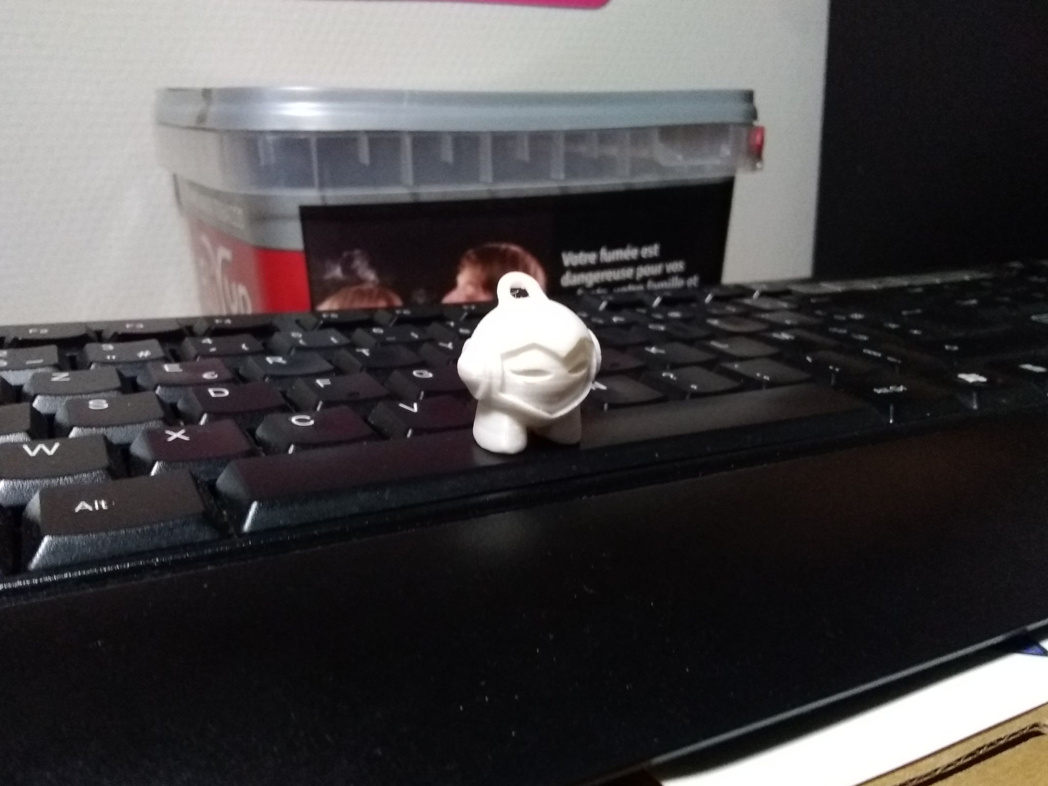

Neo-FX Posté(e) Novembre 27, 2020 Posté(e) Novembre 27, 2020 Salut @MrMagounet, Je viens de l'installer il y a 1h, avec en même temps mon support décalé V2.2 pour bobine de 2Kg (voir ici). (Merci à @Atoban encore...) J'ai bien refait le réglage du Bed, normal vus l'épaisseur de plus. Je veins de faire des tests avec un Marvin à 5, 10 et 15° de plus que "ma" normale, vis à vis de "mon" PLA et je verrais les résultats quand le 15° va finir. Je précise bien "MES" trucs entre guillemets, car on ne sait pas tous que la qualité du filament joue aussi.
Gege34 Posté(e) Novembre 28, 2020 Posté(e) Novembre 28, 2020 J'ai rien rajouté en température car je suis déjà à 70°, mais dans ton cas (55°) je dirais 5° de plus. J'ai pas découpé la base magnétique pour la mettre à 230, ça ne dépasse vraiment pas de beaucoup et ça n'est pas du tout gênant.
Neo-FX Posté(e) Novembre 28, 2020 Posté(e) Novembre 28, 2020 Donc après mes 3 tests de Temp°C, le 10° de plus est super bien. (voir photo) Comme toi @Gege34, je n'ai rien découpé de la base car elle fait 310mm, donc j'ai 0.5mm de dépassement...
MrMagounet Posté(e) Novembre 28, 2020 Auteur Posté(e) Novembre 28, 2020 Cela m'a l'aire très bien, ce que j'apprécie c'est le rendu ultra lisse de la première couche, j'ai fait des support d'outils de précision et j'ai imprimer les face avant a plat sur le bed le rendu est juste top.
