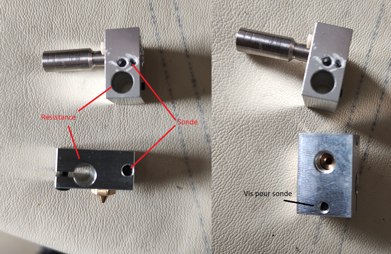

sur la version origine de la CR 10 V2 le corps de chauffe reçoit
la résistance bloquée par une vis
et la sonde est maintenue par une vis dans son logement.
pour la EV6 le corps de chauffe est différente au niveau de la sonde.
comment faites vous?
Diam du trou de la sonde
origine 2mm
EV6 diam 3.25

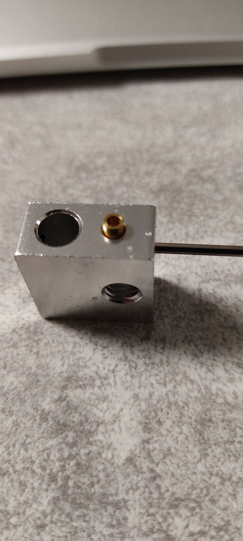

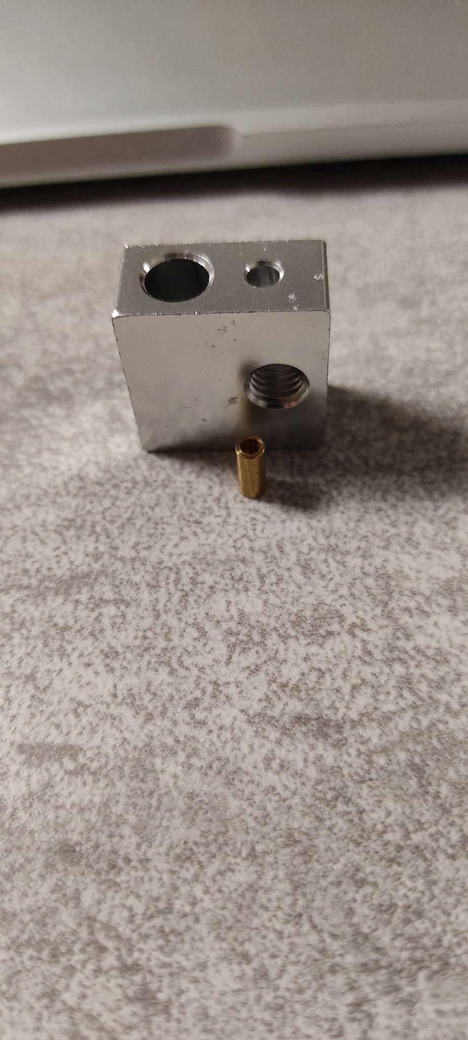

@papagalak
avec le lot de cartouche chauffante et sonde que j'ai reçu, il y a des petits tubes d'adaptateurs
ils ne  servent a rien  dans mon cas.
c'est certainement ce qu'il te faut
en dépannage , je mettrais de la pâte thermique dans le trou et fixerai de façon parfaite la sonde afin qu'elle ne bouge pas
voila, en dehors en une fois inséré dans le bloc de chauffe
par contre ne pas me demander ou je les ai eu, je ne garde aucune facture , ni lien vers le marchand qui change presque à chaque fois

Le mieux est de mettre une thermistance à capsule en acier, elle a un diamètre de 3mm, rentre dans l'orifice prévu et est maintenue par le serrage de la vis sans tête.
Exemple de thermistances: https://www.amazon.fr/DollaTek-HT-NTC100K-température-thermistance-imprimante/dp/B081JN6Q63
Leur avantage par rapport aux capsules en verre: moins fragiles et surtout moins de risques de couper ou détériorer les fils lors du serrage de la vis de fixation servant à maintenir la thermistance en place 😉

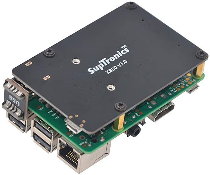

pour le moment je voudrais savoir, à vous les utilisateur de rasperry Pi 3 + SSD
comment faite vous pour surveiller votre imprimante avec une webcam,(Logitech C270 Webcam HD)
Moi si je la connecte  avant de lancer le raspberry, le boot est bloqué.
donc quel webcam utilisez vous ?
J'en ai plusieurs (principalement des Logitech C270 et des «Papalook»), connectées via USB en permanence sur les RPi (3B+, 4 et 0 2W) sans que cela interfère avec le démarrage du RPi y compris sur le Pi4 dans son boitier Argon et SSD M2, les autres utilisant des cartes SD. Aucun n'utilise de SSD connecté via un adaptateur USB, c'est peut-être la raison 🤔 ?
Pour le démarrage tu n'utilises que le SSD ou via une carte SD qui n'a que la partition /boot en FAT32 et le SSD ?
J'avais également comme @PierreGune PiCAM avec ses DELs pour la vision nocturne mais avec un câble trop long ça tirait trop de jus pour le RPi et déclenchait l'alerte de sous alimentation (en plus les DELs chauffaient beaucoup 😞 ). Dommage car bien pratique pour «voir» (sans couleurs 🙄) une impression dans l'obscurité.
Modifié (le) par fran6p
@fran6p, j'utilise ce type de carte, j'ai copié l'image de ma SD sur un SSD.
Je boit directement sur ce dernier qui est tout seul dans le Raspi.
L'alimentation est faite par le micro Usb qui est sur le côté, pas d'alimentation supplémentaire pour la carte sup tronics. Que la connexion par l'adaptateur USB en façade.
C'est une connexion USB comme un adaptateur mais prend moins de place.
Ta Webcam tu la connectes sur quelle prise USB (sur les trois restantes) ?
(pas facile de boire directement sur …, booter / démarrer, je suppose 😉 )

Peu de sujet concernant ce problème de démarrage bloqué si / quand un autre périphérique est connecté en plus sur le RPi 😞
Le peu que j'ai trouvé pencherait soit vers un problème avec le chipset de la carte X850 V3 (Jmicron) qui réalise la conversion USB/SATA soit vers un SSD tirant trop de jus pour le Pi (alimentation Pi officielle (5,1V 2,5A)) ou encore trop lent à démarrer.
Que donne les résultats de :
lsusb
lsusb -t
usb-devices
cat /etc/fstab
cat /boot/cmdline.txt
vcgencmd otp_dump | grep 17:
Les problèmes matériels avec Linux sont parfois difficiles à résoudre 😞
Ce que je tenterais, c'est de faire le démarrage via une carte SD:
-petite capacité si tu en as qui traine dans un tiroir, formatée FAT32, sur la quelle tu recopies le fichier bootcode.bin du répertoire /boot du SSD.
Une fois fait, laisser la carte SD dans le lecteur du RPi, ton SSD connecté avec son adaptateur livré avec ta carte X850 V3. Ainsi la carte SD ne risque pas de corruption même en éteignant sauvagement le Pi puisqu'elle n'est lue qu'au démarrage et ensuite plus utilisée.
Si toujours problème avec la carte SD, ajouter un fichier (vide) nommé « timeout » (sans les guillemets) en plus du fichier bootcode.bin
Pour compléter, ce sujet, en anglais : https://forums.raspberrypi.com/viewtopic.php?t=225812

Là j'ai atteint mon niveau d'incompétence (et d'après Peter je devrais être promu, cependant étant à la retraite, je ne vois pas de quelle promotion je pourrais bénéficier). Je n'ai plus qu'une dernière idée :
À tenter mais ça nécessite que tu aies quelque part un câble USB mâle / mâle: enlever l'adaptateur USB qui relie la carte X850 au RPi et réaliser une connexion entre les deux matériels via le câble USB M/M en testant les quatre ports USB du RPi.
Il y a 13 heures, fran6p a dit :
Un câble USB mâle / mâle
Comme toi j'y ai pensé et j'ai déjà commandé des fiches USB pour me faire un câble.
Pour ta promotion nul doute que comme moi tu peux pas aller plus haut et pour ta soi disant incompétence, j'aimerai être à ton niveau.
