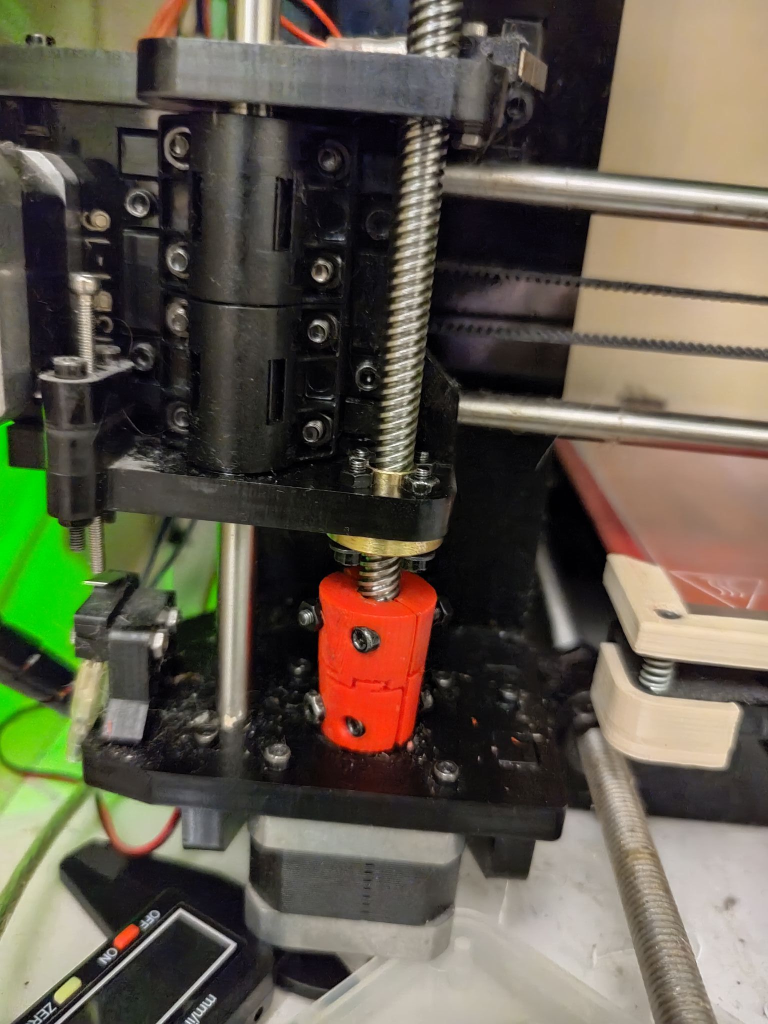

J'ai une imprimante Geeetech Prusa I3 X (https://www.amazon.fr/gp/product/B01E8T5PVW/ref=ppx_yo_dt_b_search_asin_title?ie=UTF8&psc=1&fpw=alm) depuis 2017. J'ai récemment remplacé les tiges M8 par des tiges trapézoïdales T8 (https://www.amazon.fr/gp/product/B07LDZLD2M/ref=ppx_yo_dt_b_search_asin_title?ie=UTF8&psc=1&fpw=alm).
Elles ont un pas de vis de 2mm et un diamètre de 8mm.
J'ai suivi ce tuto :
Cependant, je n'ai pas mis 400 dans DEFAULT_AXIS_STEPS_PER_UNIT mais 1600 car elles ont bien un pas de vis de 2 et non de 8 (cependant, j'ai tout de même testé 400 également).
Mon problème est le suivant : depuis le changement de mes tiges, l'axe Z ne monte pas plus haut que 1mm. Ça coince complètement, le moteurs n'arrivent pas à faire monter plus haut.
J'ai pourtant tout essayé : dévisser les noix, bien mettre à niveau... ça ne change rien.
J'ai mise la dernière version de Marlin et je me suis basé sur cette config : https://github.com/MarlinFirmware/Configurations/blob/release-2.0.7.2/config/examples/Geeetech/I3_Pro_X-GT2560/Configuration.h
Cependant, j'ai du modifier DEFAULT_AXIS_STEPS_PER_UNIT à 1600 et MOTHERBOARD à BOARD_ULTIMAKER au lieu de BOARD_GT2560_REV_A_PLUS, sinon l'axe Z faisait n'importe quoi. Et la BOARD_ULTIMAKER est la valeur qu'il y avait sur la version de base de Marlin.
Est-ce que quelqu'un a une idée ?

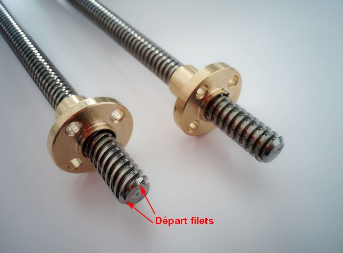

Bonsoir,
pas de 2 avec 4 filets  ? en un tour ça monte de 8mm ?
Pour info , j'ai un step de 400 pour le Z avec des tiges en pas de 2 et 4 filets

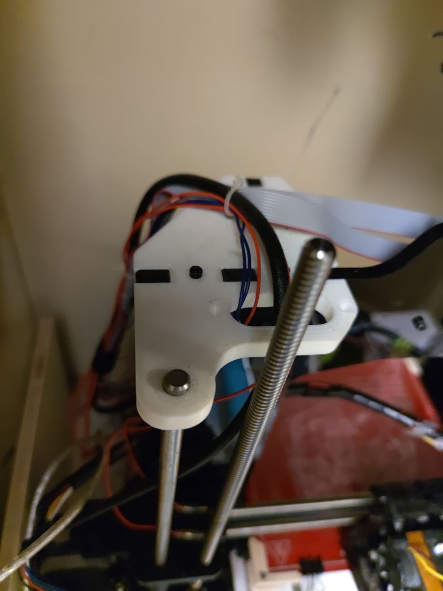

Merci @raoullevert.
Oui, c'est ce que j'ai cru, mais elles semblent bien droites et quand je regarde, même si elles ne l'étaient pas, il n'y a pas de contraintes dessus puisqu'en haut j'avais imprimé ceci.

Bonsoir kimbrechts,
C'est une opération que j'ai réalisé sur une dagoma passage de vis trapeoizidale t8 pas de 8mm par des t8 pas de 2mm.
Je confirme que pour des t8pas de 2 il faut mettre un zpas/mm å 1600
Pour ton problème de bloquage as tu vérifié que ton montage , l'ecrou trapeoizidal + les vis/ rondelle ne touche/ frotte pas ton coupleur quand la tête d'impression est au plus bas ? ( Je dis ça car sur ta première photo on dirait qu'il a pas assez de jeu )
Avant le montage as tu vérifié que l'ecrou se déplaçait facilement sur la tige trapeoizidale ?

Salut,
Tu as un probleme de parallelisme sur le bas de la tige. Desserres la fixation des moteurs Z et test de nouveau.
Si cela fonctionne alors tu peux faire descendre le chariot au plus bas et ensuite reserrer la fixation des moteurs.
Il faut egalement que la noix en bronze ne soit pas trop serree sur son support. En poussant sur la tige tu dois pouvoir la faire bouger. Cela permet d'absorber les defauts de la tige trapezoidale.
Cdt
SoM
Bien vu @miserovitch. C'était simplement ça. Merci !

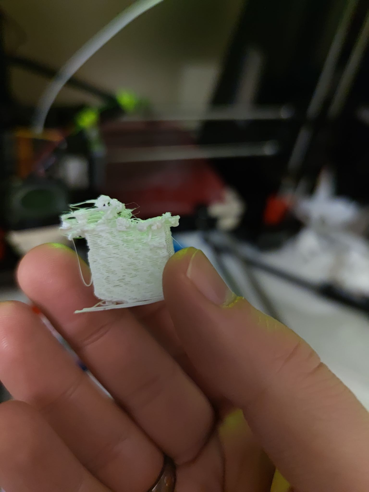

Par contre, le Z montre trop haut au début, j'ai bien réglé avec le feuille.
Ensuite, du coup je l'ai descendu encore, mais le résultat est foiré. Je suppose qu'il faut baisser la valeur de DEFAULT_AXIS_STEPS_PER_UNIT pour le Z ?
Bonjour kimbrechts,
Quand je vois cette photo pour moi tu as un probleme de Zpas /mm tu es sur que quand tu lui demande de ce déplacer de 10mm elle les fait bien ? (je veux dire quelle ne se déplace pas de 20 ou de 15 mm).
Pour le réglage de la buse avec le feuille papier as tu vérifié quelle était toujours écraser de la même façon sur l'axe X et Y ?
Car il es possible que lors du montage l'axe Y ne soit plus horizontal, décalage de quelques 1/10 de entre les deux axe Z. (pour régler cela il faut éteindre l'imprimante et vis ou deviser la vis trapézoïdale de l'axe en question ).

Re,
d'ou ma remarque du début du post.
Si c'est une tige au pas de 2 , mais avec 4 filets ....c'est 400 qu'il faut mettre .si on tourne d'un tour (1 pas) , ça monte de 8mm (4 filets)

Comment sais-tu que c'est 4 filets en fait ? J'ai un peu de mal à comprendre tout ça.
Bon du coup je suis passé à 400, mais c'est pareil... Si je déplace de 10mm, ça déplace de 40. Vraiment très étrange.
Le 11/12/2020 at 20:26, Idealnight a dit :
sous extrusion pour moi surtout si le z a été réglé, voir tuto @fran6p et @Titi78 section creality, sujets sur les sous-extrusion + titi's procédure.
Je vais aller voir cela, mais à mon avis, il y a bien un problème avec l'axe Z.

Re,
sur les tige T8 pour imprimante , c'est le plus souvent le cas en standard ; sur le lien que tu as donné pour ton achat  , on vois bien le départ des 4 filets.
pour vérifier , c'est simple , tu tournes d'un tour et tu mesures la distance.

Salut @kimbrechts,
Je suis d'accord avec @Idealnight, c'est de la sous-extrusion. As-tu calibré ton extrudeur? (voir ce tuto)
D'après ton fichier configuration.h, il semble que non... 😉 E steps/mm = 93 = valeur par défaut.
Si tu regardes en bout de vis trapézoïdale, tu verras 4 départs de filets si c'est une vis à 4 filets.

D'accord merci pour la précision ! Je comprends mieux 😆
Bon par contre, le fait de mettre à 400 n'a rien changé malheureusement 😥 l'axe de déplace exactement pareil.
