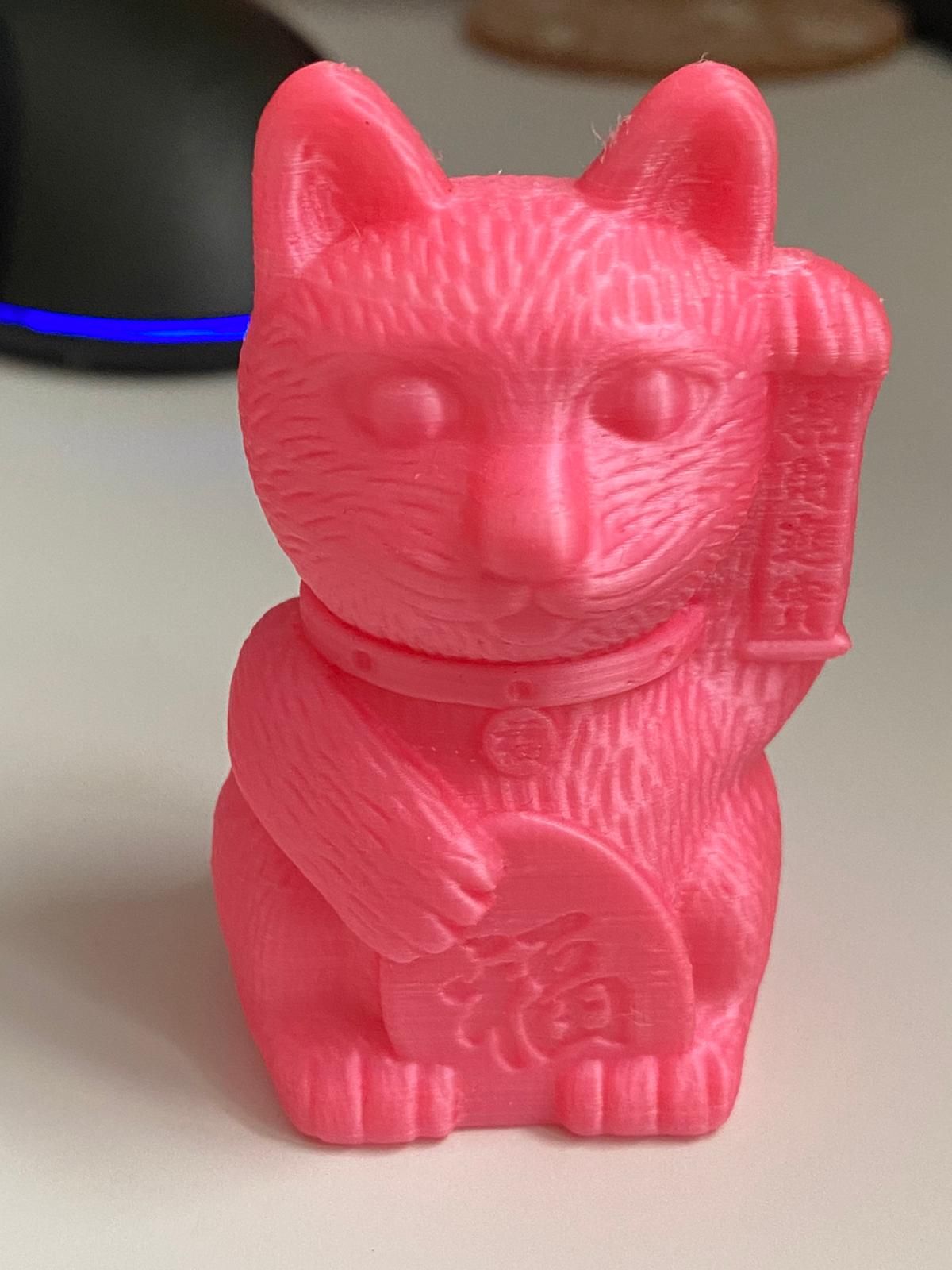

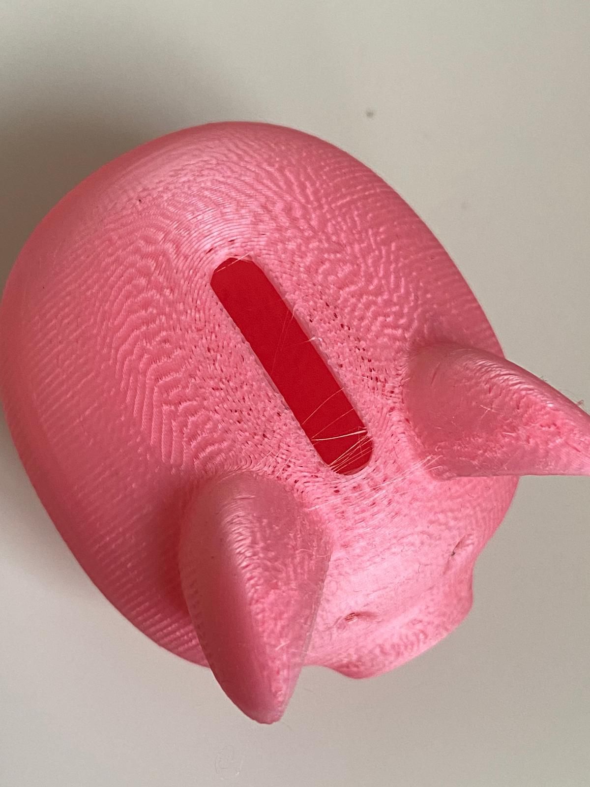

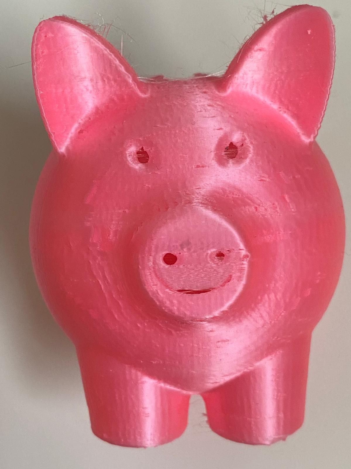

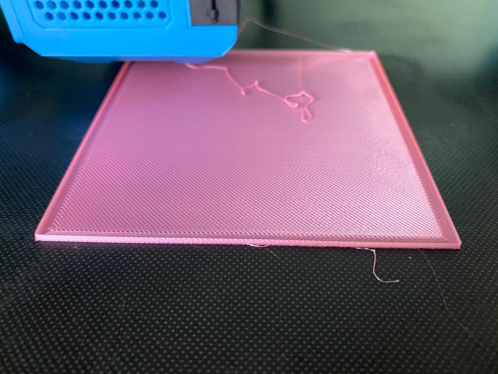

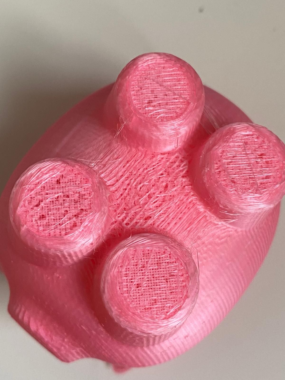

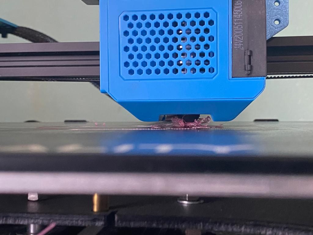

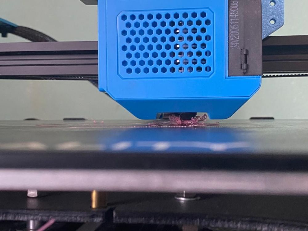

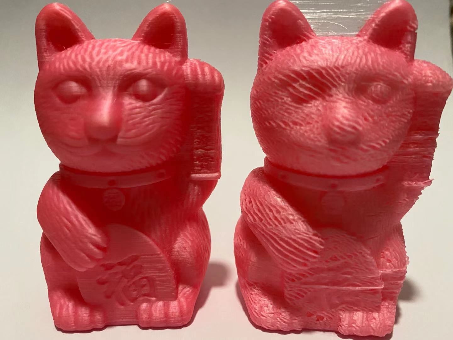

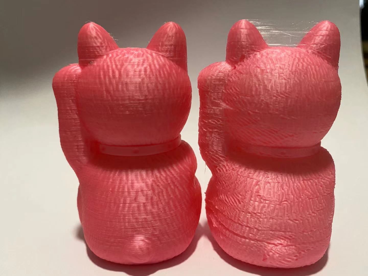

Gl0ux Posté(e) Décembre 29, 2020 Partager Posté(e) Décembre 29, 2020 Bonjour a tous, Je me lance dans l’impression 3D avec ma CR10 V3. Mes deux premier impressions préconiser par Creality dans la carte SD, ont été satisfaisante surtout le petit chat ^^' qui est parfait. Ma deuxième impression étais beaucoup moins belle le cochon alors que j'ai toucher a aucun réglage, je ne sais pas ce qui a joué mais la qualité d'impression a diminué. Depuis toutes mes impressions ne collais plus au plateau. J'ai suivi quelques instruction de réglage ici et j'ai relancer un "All In One 3D Printer test" tout commencé bien jusqu’à image 3 et 4 Avez vous une idée quel réglage je peux effectuer ? Merci par avance! Lien vers le commentaire Partager sur d’autres sites More sharing options...
Titi78 Posté(e) Décembre 29, 2020 Partager Posté(e) Décembre 29, 2020 A mon avis cela ressemble à de la sous extrusion provoquée par une mauvaise étanchéité ptfe/buses. Regarde la titi's procédure épinglée dans la rubrique creality ou dans ma signature... 2 Lien vers le commentaire Partager sur d’autres sites More sharing options...

Bosco2509 Posté(e) Décembre 30, 2020 Partager Posté(e) Décembre 30, 2020 Sous-extrusion ! Sous-extrusion ! Sous-extrusion ! Sous-extrusion ! Il faut trouver l'origine de la sous-extrusion... avant de réimprimer de nouveau. Lien vers le commentaire Partager sur d’autres sites More sharing options...

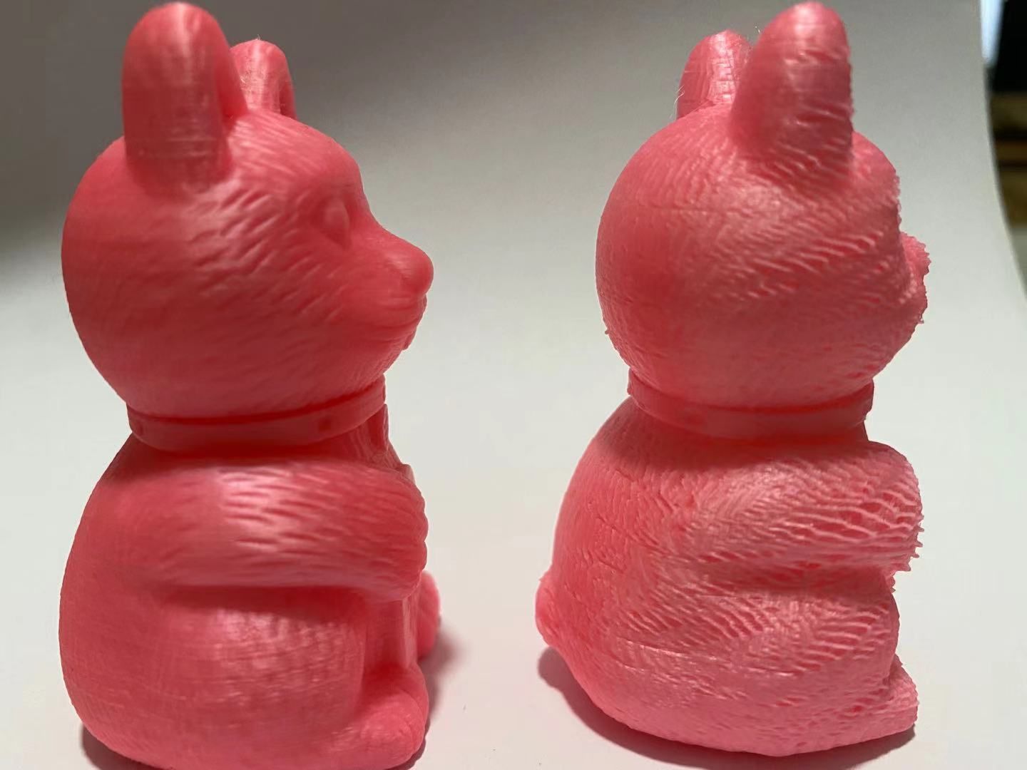

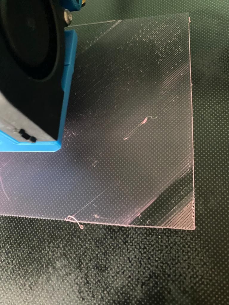

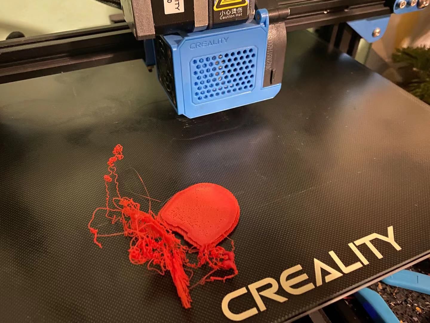

Gl0ux Posté(e) Janvier 6, 2021 Auteur Partager Posté(e) Janvier 6, 2021 bon j'ai refait un test ! vous me valider que je suis en sous extrusion ? et que c est ce putain de tube qui foule camp? Lien vers le commentaire Partager sur d’autres sites More sharing options...
remibora Posté(e) Janvier 6, 2021 Partager Posté(e) Janvier 6, 2021 Salut, Vu les fils d'ange que tu as maintenant entre les oreilles, c'est fort probable. Pour vérifier la bonne tenue du tube PTFE, tu peux lancer une impression avec beaucoup de rétractation (cette pièce par exemple) et voir pendant l'impression si le tube est bien fixé à chaque extrémité dans le raccord. Ou tu peux tirer sur le tube pour voir sa tenue dans les raccords. Sinon, tu as un bouchon dans le hotend. Du coup, ce tuto te servira. PS: je te déconseille d'insulter ton imprimante, ces sales bêtes sont très rancunières et te le font payer au centuple ! Lien vers le commentaire Partager sur d’autres sites More sharing options...

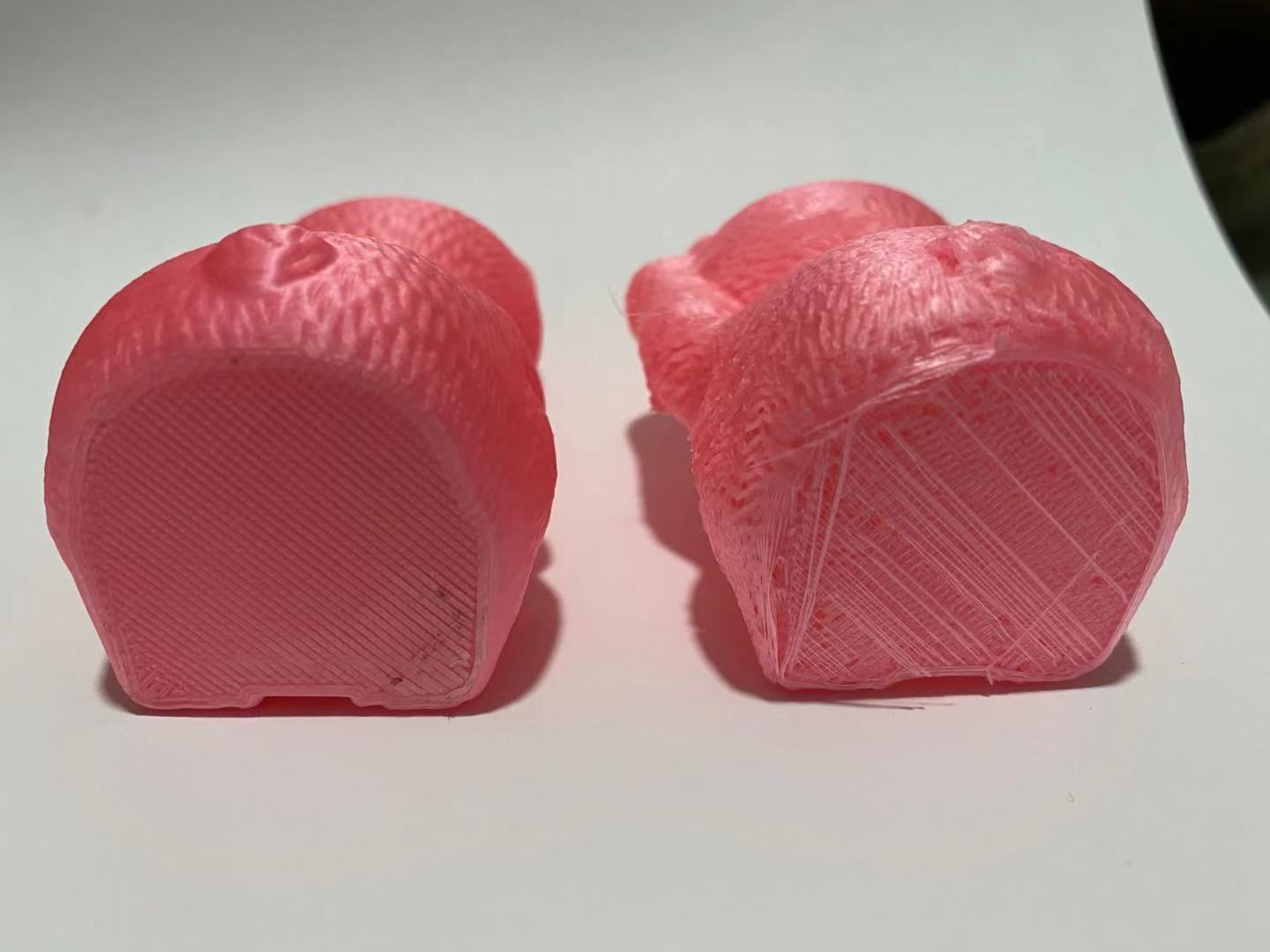

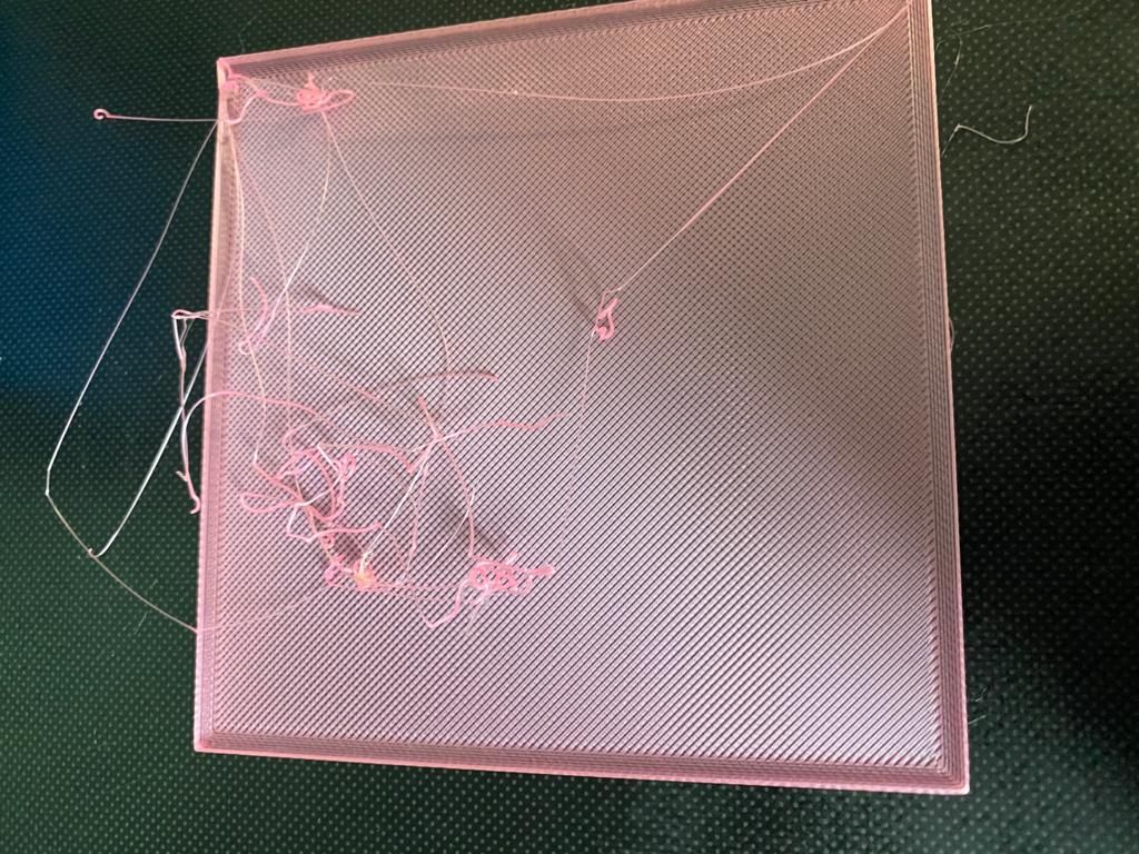

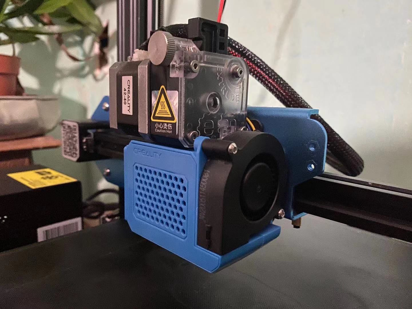

Gl0ux Posté(e) Janvier 7, 2021 Auteur Partager Posté(e) Janvier 7, 2021 (modifié) Il y a 16 heures, remibora a dit : Normalement, si. Tu peux voir cette vidéo avant de tout démonter... J'ai vu ta vidéo merci, mais je crois que mon corps de chauffe est directement fixer sur mon extruder. donc je ne pense pas avoir de tube ptfe! je refait un test, avec une buse neuve L'impression a encore échoué, cette fois ci la pièce c est décoller Modifié (le) Janvier 7, 2021 par Gl0ux Lien vers le commentaire Partager sur d’autres sites More sharing options...
papagalak Posté(e) Janvier 7, 2021 Partager Posté(e) Janvier 7, 2021 Je viens de recevoir un direct drive titan de chez creality. Sur leur vidéo on voit bien qu'il y a un PTFE e dtre titan et corps de chauffe. Creality titan 1 Lien vers le commentaire Partager sur d’autres sites More sharing options...
Gl0ux Posté(e) Janvier 7, 2021 Auteur Partager Posté(e) Janvier 7, 2021 Bon j’ai tout démontré et j’ai même changé le câble PTFE. La coupe me semblais pas droite et le câble un peu court. J’ai relancé un test mais cela ne change rien!Envoyé de mon iPhone en utilisant Tapatalk Lien vers le commentaire Partager sur d’autres sites More sharing options...

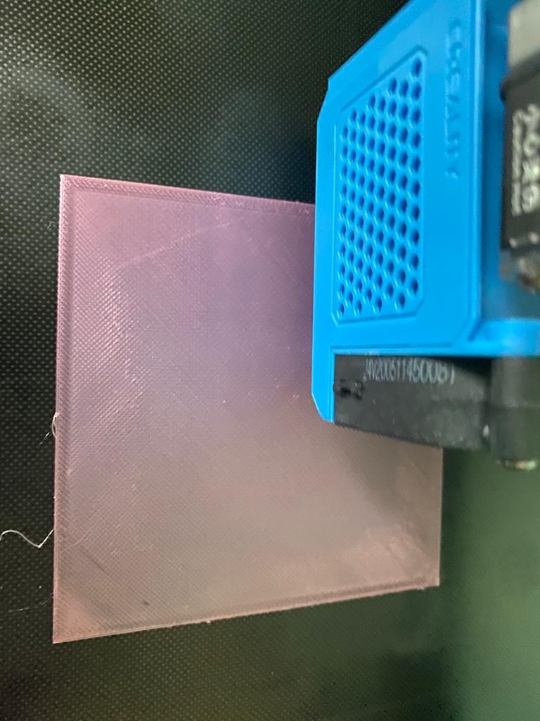

Maya35 Posté(e) Janvier 8, 2021 Partager Posté(e) Janvier 8, 2021 (modifié) Il faut reprendre depuis le début Tous les axes coulissent sans effort et sans jeux La pression de l'entraîneur est bonne (photo des dents créées sur le filament) Le vstep/mm de l'extrudeur est correcte (10cm demandé = 10cm poussé) Ps: pour les premières couches le ventilateur ne doit pas tourner a régler dans le slicer Modifié (le) Janvier 8, 2021 par Maya35 Lien vers le commentaire Partager sur d’autres sites More sharing options...
Gl0ux Posté(e) Janvier 8, 2021 Auteur Partager Posté(e) Janvier 8, 2021 J’ai tout repris depuis le début!J’ai révisé les axes dévisser d’origine [emoji34]J’ai revu la pression de l’entraîneur Le ventilateur ne tourne pas au démarrage...okLe gros problème venais du réglages Steps/mm. Je l’ai modifié ma valeur 382.14 par 421,61J’ai relancé un print et les couches sont parfaites, malgré que ma pièce c’est encore décollé....[emoji24]En tout cas merci beaucoup Envoyé de mon iPhone en utilisant Tapatalk Lien vers le commentaire Partager sur d’autres sites More sharing options...
Maya35 Posté(e) Janvier 8, 2021 Partager Posté(e) Janvier 8, 2021 Les step/mm en général doivent très peu varier par rapport aux reglages d'origines, sinon le problème vient d'ailleurs Pour le decollage plateau le classique : Mise à niveau du bed, nettoyage bed (IPA) Bed et buse plus chaud pour les premières couches (bien laissé le temps au bed de monter en température, au pirs un pré-chauffage) Première couche plus épaisse, sans ventilateur Lien vers le commentaire Partager sur d’autres sites More sharing options...
Gl0ux Posté(e) Janvier 8, 2021 Auteur Partager Posté(e) Janvier 8, 2021 En augmentant la température du plateau la pièce adhère parfaitement, elle me semble parfaite pour le moment merci [emoji120] Mais avec toutes mes expériences... j’ai un nouveau problème c’est pas possible[emoji29][emoji2959]Quand le fil ce rétracte il y a un bruit.Envoyé de mon iPhone en utilisant Tapatalk Lien vers le commentaire Partager sur d’autres sites More sharing options...
