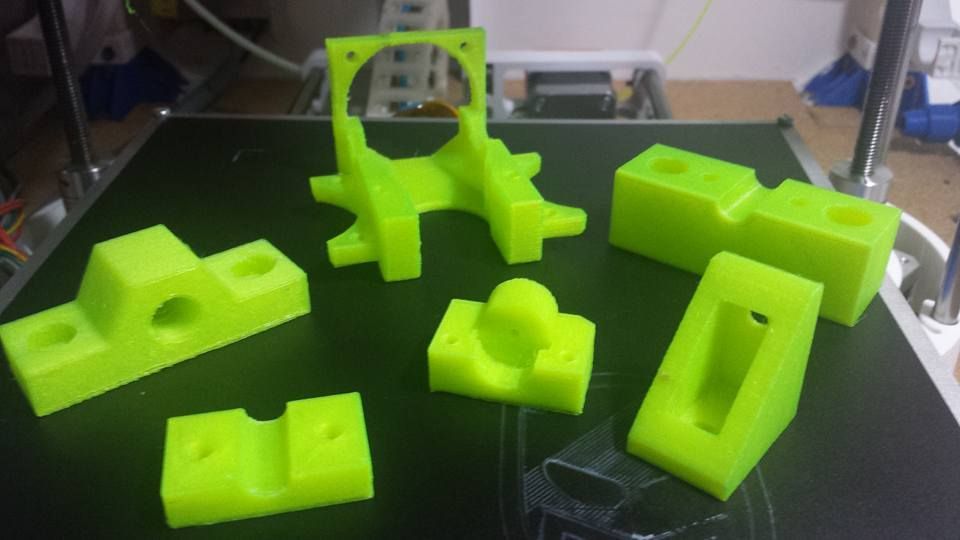

Nimbus2815 Posté(e) Juin 12, 2016 Auteur Posté(e) Juin 12, 2016 Premières impressions pour la "Vulcanimbus", ... cette fois-ci.... en jaune fluo La suite se fera progressivement en attendant l'arrivée des pièces détachées.

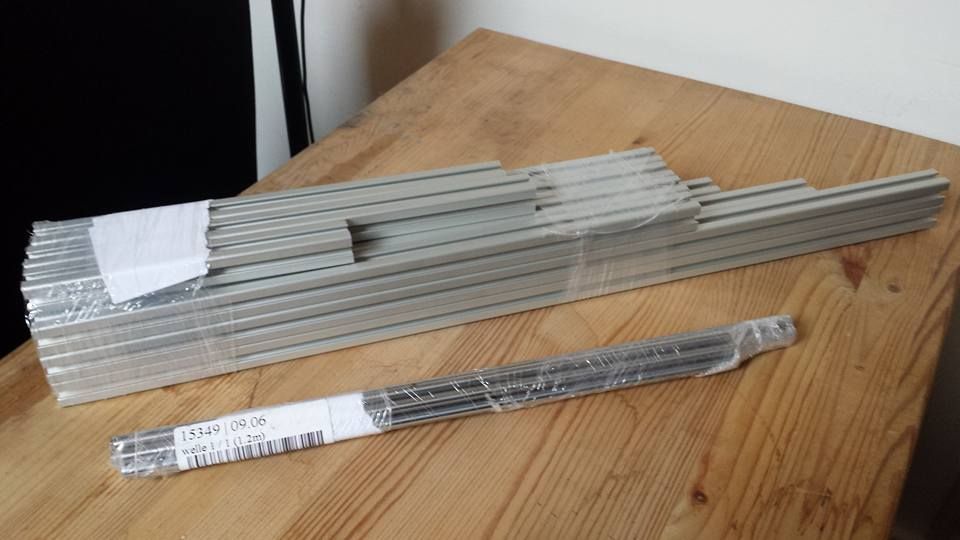

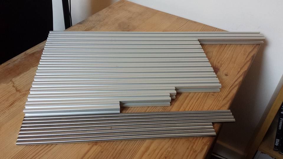

Nimbus2815 Posté(e) Juin 20, 2016 Auteur Posté(e) Juin 20, 2016 Commande reçue de Motedis... il y a du profilé aluminium et des axes ... et on commence fort : un seul jeu ( au lieu de deux commandés ) des profilés aluminium... Je viens d'envoyer un message au fournisseur... la suite, demain...

Nimbus2815 Posté(e) Juin 21, 2016 Auteur Posté(e) Juin 21, 2016 Non, non je les ai imprimé J'ai reçu aujourd'hui les écrous à glisser dans les profilés. Je teste çà et je mets une ou deux photos pour le rendu . Et le fournisseur va me renvoyer les profilés manquants : un jeu sur deux ( " 21.06.2016 Mail du clientBonjour, Je reçois ce droit. vous manque: 1 x Profilé aluminium 20x20 I-Type rainure 5- Longueur: 6m: ( 10 x 400 ; 2 x 600 ; 1 x 295 ; 1 x 280 ; R:63 )salutation Max Hoffmann " )

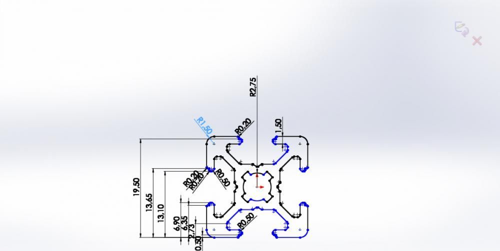

nicephore Posté(e) Juin 21, 2016 Posté(e) Juin 21, 2016 Tes profiles motedis sont de type B rainure 6 ?
Nimbus2815 Posté(e) Juin 21, 2016 Auteur Posté(e) Juin 21, 2016 (modifié) Non des I-Type, rainure 5 ( les moins cher ). Après vérification... les deux modèles sont au même prix... Effectivement, rainures "plus ouvertes" sur le second modèle... je vais devoir faire avec Modifié (le) Juin 21, 2016 par Nimbus2815
nicephore Posté(e) Juin 21, 2016 Posté(e) Juin 21, 2016 Ha dommage ... pour les les type B rainure 6, voici les côtes : 1
Nimbus2815 Posté(e) Juin 21, 2016 Auteur Posté(e) Juin 21, 2016 C'est toi qui a "dessiné" ce plan ou bien tu l'as trouvé sur le site de Motedis ? Si je suis ce plan, il y a ( 13,10-6,90 )... 6,2 mm d'ouverture, les noix seraient alors passés. Apparemment, le modèle I-Type, rainure 5 que j'ai peut tolérer des écrous simples de 5 mm... Je vais vérifier çà ( direction : garage ^^ ).

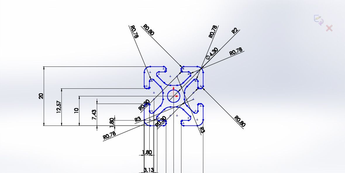

nicephore Posté(e) Juin 21, 2016 Posté(e) Juin 21, 2016 Et voici en I rainure 5 En fait regarde ICI y-a les fichiers STP 1
Nimbus2815 Posté(e) Juin 21, 2016 Auteur Posté(e) Juin 21, 2016 Ah cool, merci, les écrous simples ne passent pas sur la hauteur, je vais voir avec des écrous fins .
