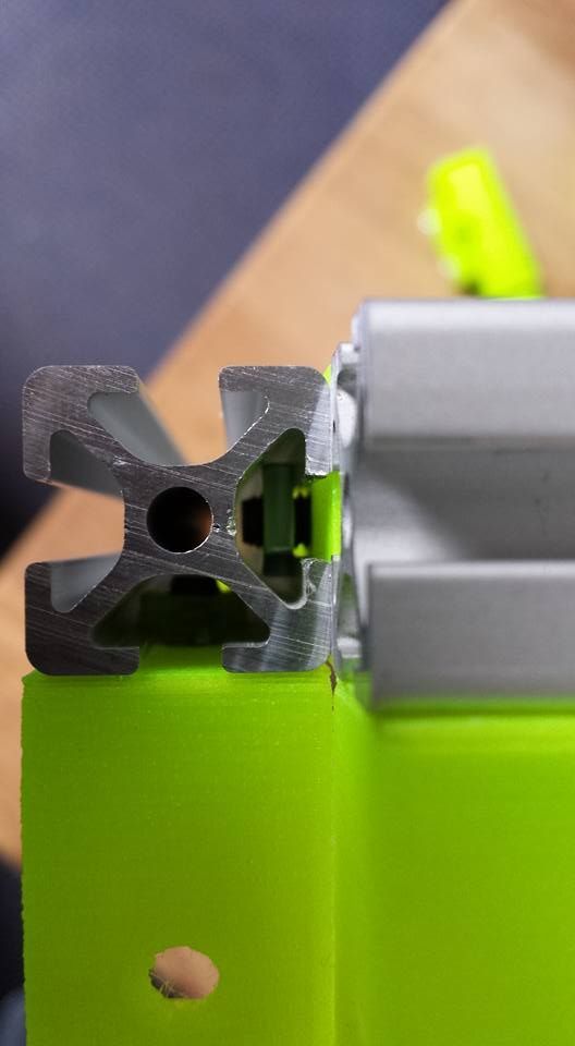

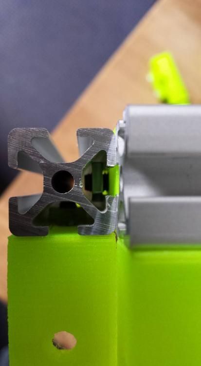

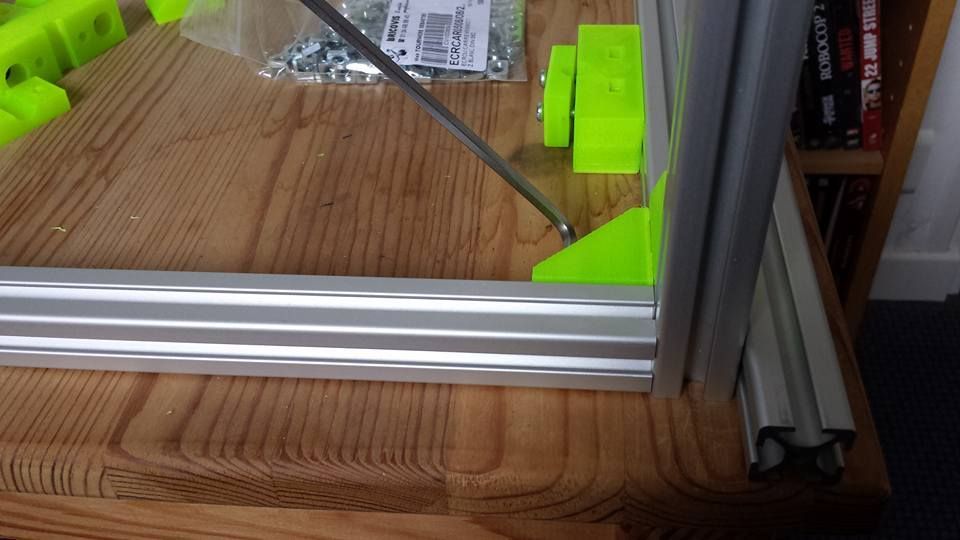

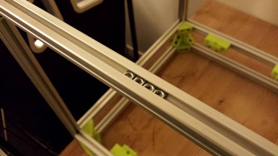

Nimbus2815 Posté(e) Juin 28, 2016 Auteur Partager Posté(e) Juin 28, 2016 L'idée du filetage M5 dans le PLA est très mauvaise... un peu comme du meuble IKEA mais en pire. Tu as du mal à obtenir une pièce convenable... et quand tu l'as... si tu démontes, çà devient inutilisable une seconde fois. Bref, même pour du montage à blanc, ne vous prenez pas la tête ( ou alors un diamètre supérieur en M6 peut être sur du profilé 30x30 ). E-mail, reçu de la livraison au point relais de la commande Bricovis. Je récupère çà demain matin, et réponse dans la journée si çà convient ou pas pour le profilé 20x20 I-Type Rainure 5. Lien vers le commentaire Partager sur d’autres sites More sharing options...

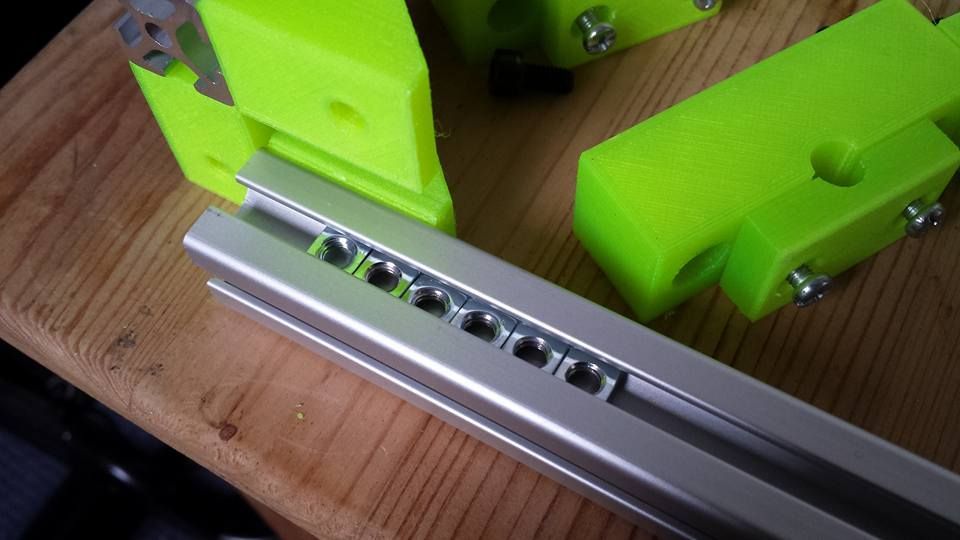

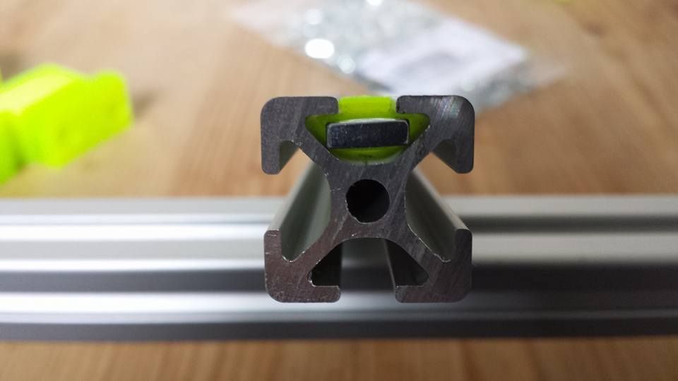

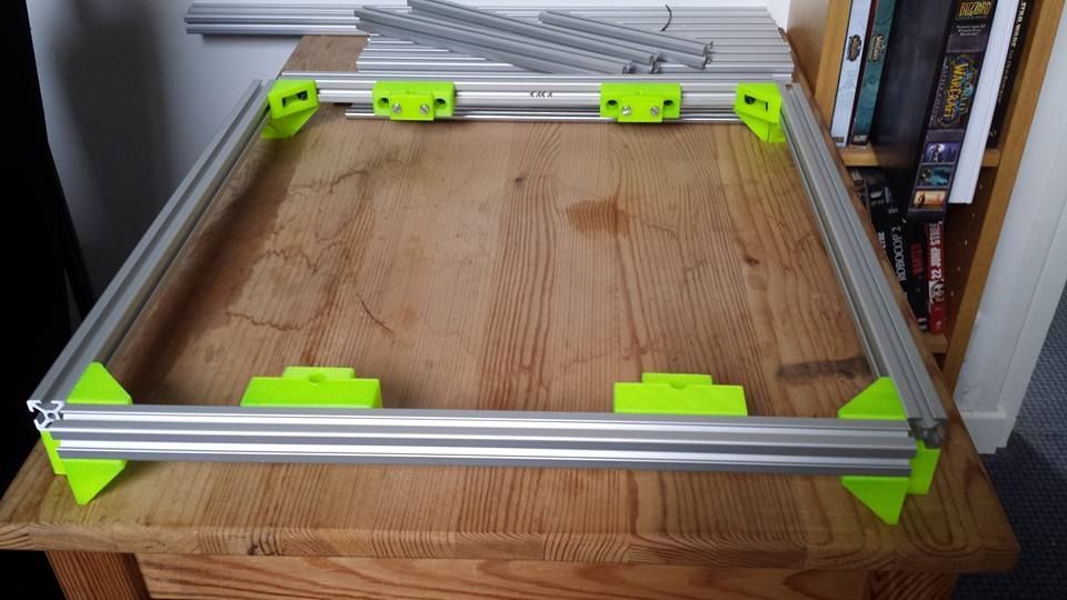

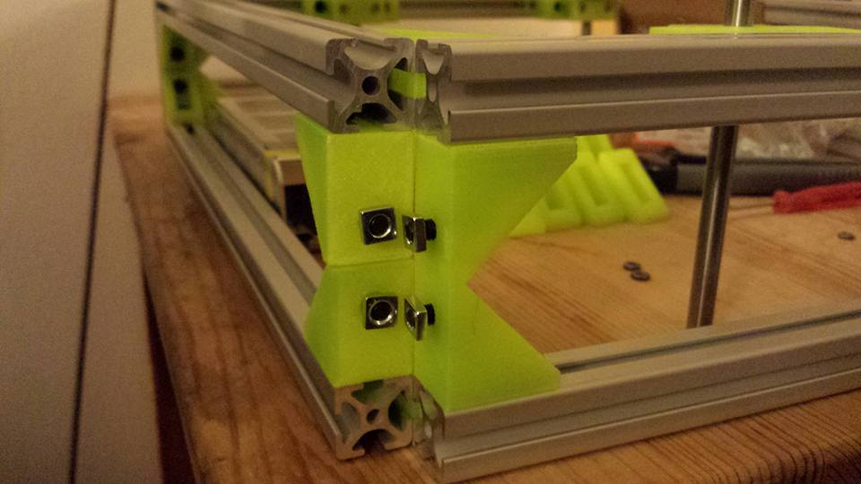

Nimbus2815 Posté(e) Juin 29, 2016 Auteur Partager Posté(e) Juin 29, 2016 Enfin !!! Les écrous carrés M5 8x8x2,7 sont efficaces ( pas de serrage foireux comme mes impressions en PLA ). Pensez à mettre trois profilés en plus derrière vos angles à serrer ( x,y et z... ) pour avoir un alignement parfait. Et surtout, mettez la quantité suffisante d'écrou carré dans la rainure "bouchée" ( voir photo )... sinon démontage assuré . La preuve en images... Maintenant, il faut que je réimprime plus d'équerres et que Motedis me livre le complément de ma commande ( au courant et écrit par le fournisseur depuis le 21.06 : relance faite aujourd'hui... ). Lien vers le commentaire Partager sur d’autres sites More sharing options...
Invité Posté(e) Juin 29, 2016 Partager Posté(e) Juin 29, 2016 les taquets tiennes sur mon cube mais les carrés s'insérerons dans une prochaine commande. j'ai rajouté ça sur les coins de la base pour plus de rigidité coin ext (2).stl Lien vers le commentaire Partager sur d’autres sites More sharing options...
Simon59000 Posté(e) Juin 29, 2016 Partager Posté(e) Juin 29, 2016 J'ai négocié les rails (environ 7m) et les écrous (200 pièces) chinois, je m'en tire pour 70$ (63€) le tout, j'ai rajouté des angles (pour la résistance) que je cacherai avec des beaux angles imprimées pour le style J'attend que le vendeur m'explique comment bénéficier de la négo sur Aliexpress et je commande Sympas tes écrous carrés, ça passe pile poil, tu as géré Lien vers le commentaire Partager sur d’autres sites More sharing options...
nicephore Posté(e) Juin 29, 2016 Partager Posté(e) Juin 29, 2016 (modifié) @Nimbus2815Super tes écrous et merci pour le conseil concernant les équerres. Modifié (le) Juin 29, 2016 par nicephore 1 Lien vers le commentaire Partager sur d’autres sites More sharing options...

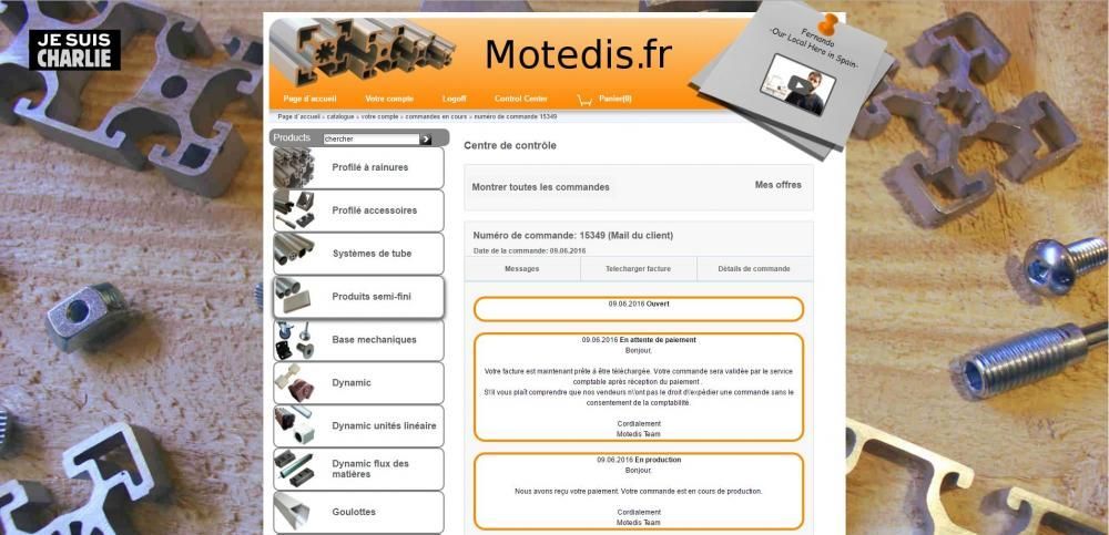

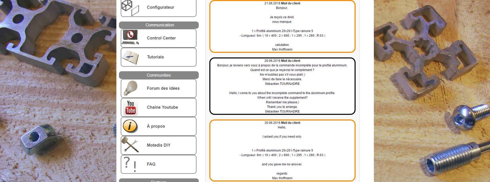

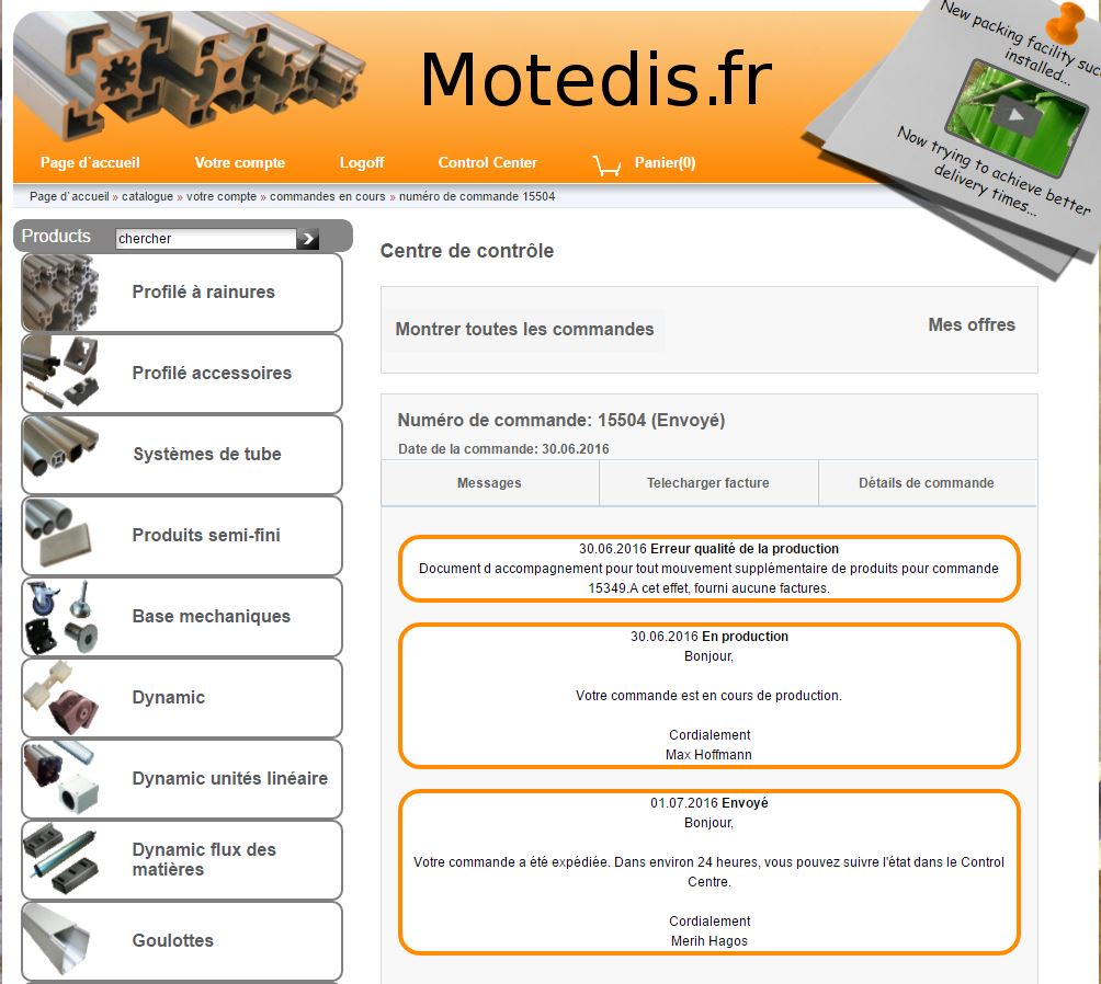

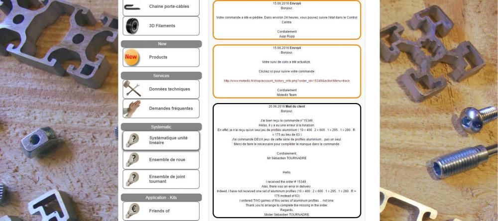

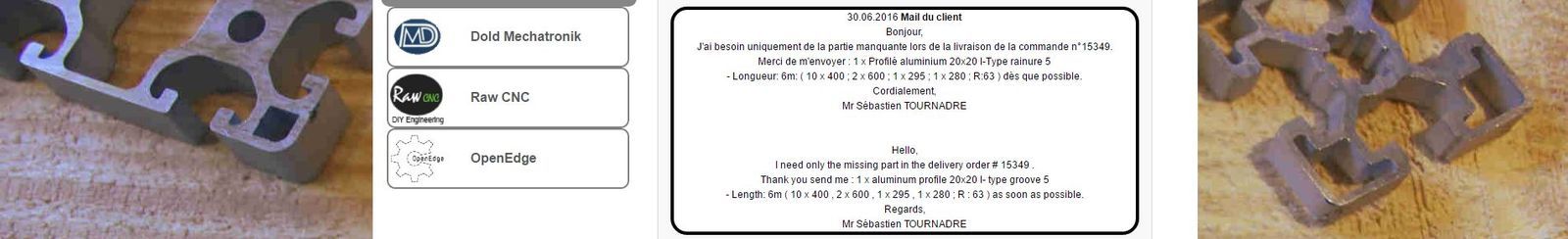

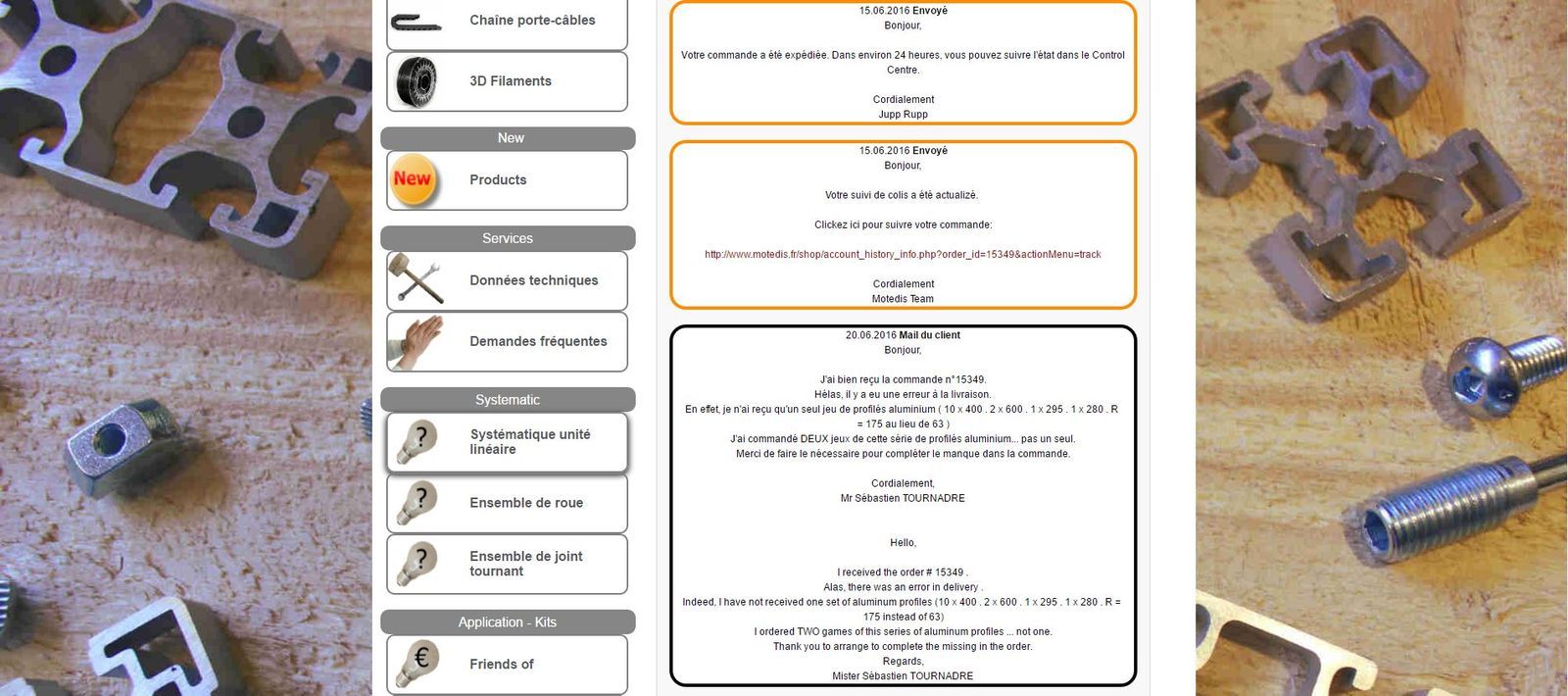

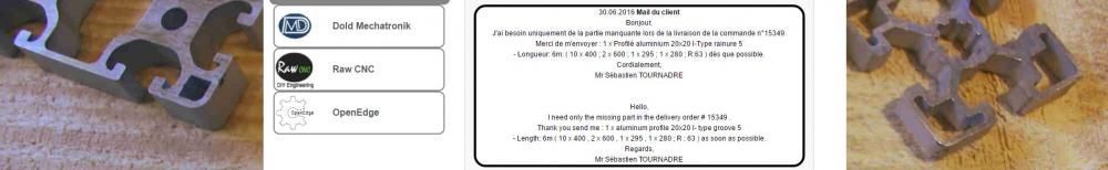

Nimbus2815 Posté(e) Juin 30, 2016 Auteur Partager Posté(e) Juin 30, 2016 (modifié) Aujourd'hui, je vous propose un dialogue de sourds avec le vendeur de profilés aluminium Motedis ... Quelqu'un m'explique l'incompréhension ? L'art de perdre une semaine ( ou de gagner pour le fournisseur s'il attendait un réapprovisionnement de la matière première ? ) Espérons que cette fois-ci..., çà sera la bonne ? Modifié (le) Juin 30, 2016 par Nimbus2815 Lien vers le commentaire Partager sur d’autres sites More sharing options...
legired Posté(e) Juin 30, 2016 Partager Posté(e) Juin 30, 2016 (modifié) Bah il as du attendre une confirmation de ta pars comme quoi il ne manque que ça et pas autre chose entre temps Modifié (le) Juin 30, 2016 par legired Lien vers le commentaire Partager sur d’autres sites More sharing options...

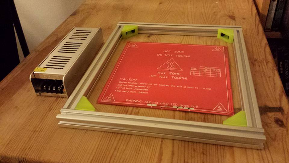

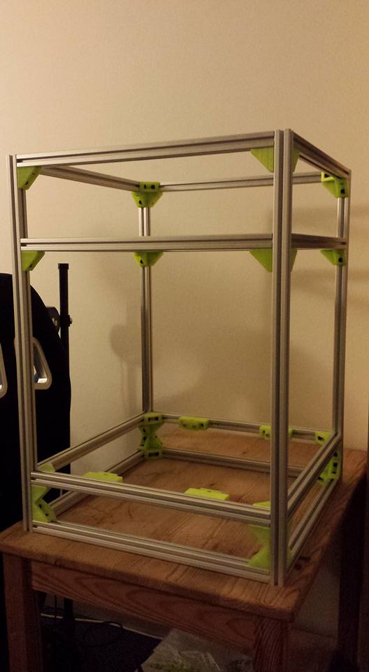

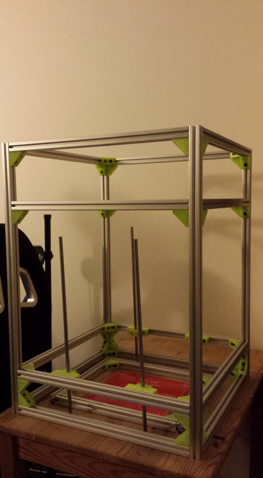

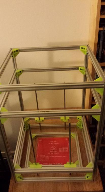

Nimbus2815 Posté(e) Juillet 5, 2016 Auteur Partager Posté(e) Juillet 5, 2016 La seconde livraison de Motedis ( l'oubli de leur part ) s'est faite aujourd'hui. J'ai enfin pu monter la structure principale. Pensez à mettre vos écrous carrés à l'avance pour la suite du montage ( manque certaines pièces imprimées )... sinon, vous devrez démonter pour les ajouter ( sauf si vous prenez les écrous de Motedis... çà doit pouvoir s'insérer depuis l'extérieur ). 1kg de Pla consommés en jaune fluo. ..après j'utiliserai une bobine... Orange Ce bicolore sera un peu ... trash ^^ ( orange citron ) 2 Lien vers le commentaire Partager sur d’autres sites More sharing options...
La Bidouille Posté(e) Juillet 5, 2016 Partager Posté(e) Juillet 5, 2016 (modifié) YESSSSSsssssss ! (manque du pailleté ... quand même...) Modifié (le) Juillet 5, 2016 par La Bidouille 1 Lien vers le commentaire Partager sur d’autres sites More sharing options...
nicephore Posté(e) Juillet 6, 2016 Partager Posté(e) Juillet 6, 2016 En bien voila que le sérieux commence ... super. 1 Lien vers le commentaire Partager sur d’autres sites More sharing options...
eGGyyS Posté(e) Juillet 6, 2016 Partager Posté(e) Juillet 6, 2016 au fait @Nimbus2815 c'est la V1 ou la V1 rework que tu fais ? 1 Lien vers le commentaire Partager sur d’autres sites More sharing options...
Donovan-88 Posté(e) Juillet 6, 2016 Partager Posté(e) Juillet 6, 2016 Jolie! 1 Lien vers le commentaire Partager sur d’autres sites More sharing options...
Nimbus2815 Posté(e) Juillet 6, 2016 Auteur Partager Posté(e) Juillet 6, 2016 V1 pour l'instant , j'ai vu les fichiers de la Rework entre deux... mais trop tard. Je vais rester sur l'idée de base, je changerai peut être par la suite. Et surtout je changerai probablement des éléments à ma sauce Orange-Citron . Lien vers le commentaire Partager sur d’autres sites More sharing options...
nicephore Posté(e) Juillet 6, 2016 Partager Posté(e) Juillet 6, 2016 il y a 32 minutes, Nimbus2815 a dit : Orange-Citron Une bonne idée de démarque ... ou une marque de frabrique. 1 Lien vers le commentaire Partager sur d’autres sites More sharing options...
Simon59000 Posté(e) Juillet 7, 2016 Partager Posté(e) Juillet 7, 2016 Tant mieux pour l'orange-citron moi je veux du vert Uranium Ça commence à prendre forme tout ça 1 Lien vers le commentaire Partager sur d’autres sites More sharing options...
