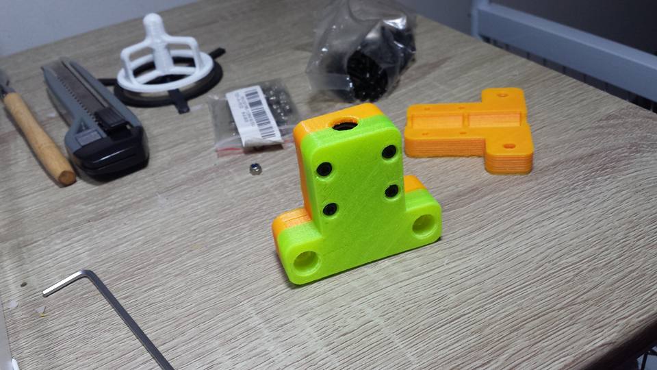

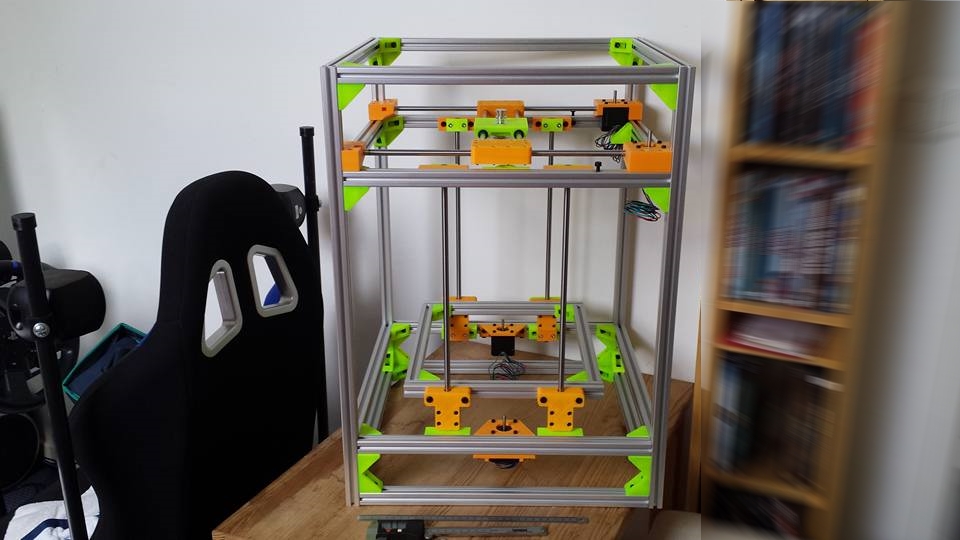

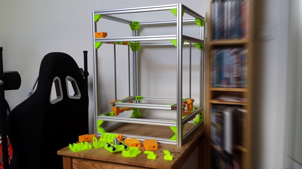

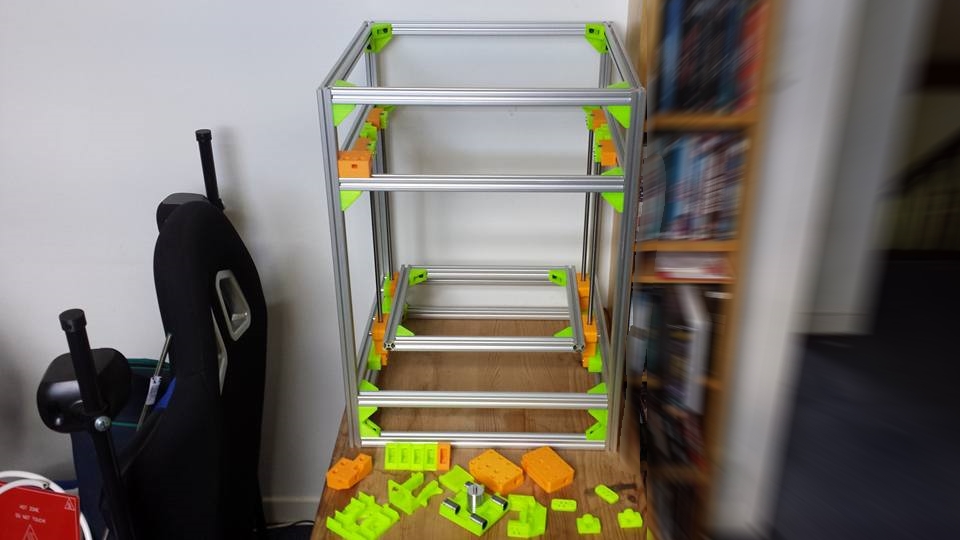

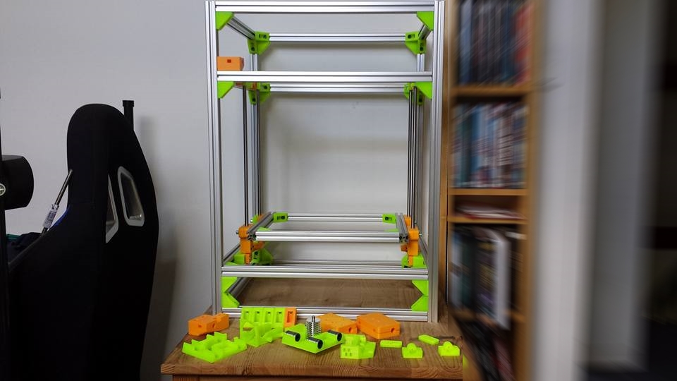

Nimbus2815 Posté(e) Juillet 17, 2016 Auteur Posté(e) Juillet 17, 2016 Comme promis, quelques photos de l'avancée ( trop lente à mon goût ^^ ) : Attention, de garder une partie des vis M5x12 ( et non M5x10 ) pour fixer les pièces d'angle pour les axes X et Y. Encore pas mal de boulot, rien que sur le chassis... je la rabptise Vulcavis.... C'est impressionnant... j'ai l'impression de monter un abri de jardin en métal ( ceux qui en ont déjà monté un comprendront... ). 3

yearzero Posté(e) Juillet 19, 2016 Posté(e) Juillet 19, 2016 @Nimbus2815 tu feras attention ton étagere est flou, pas pratique pour savoir quel film tu veux regarder. 1

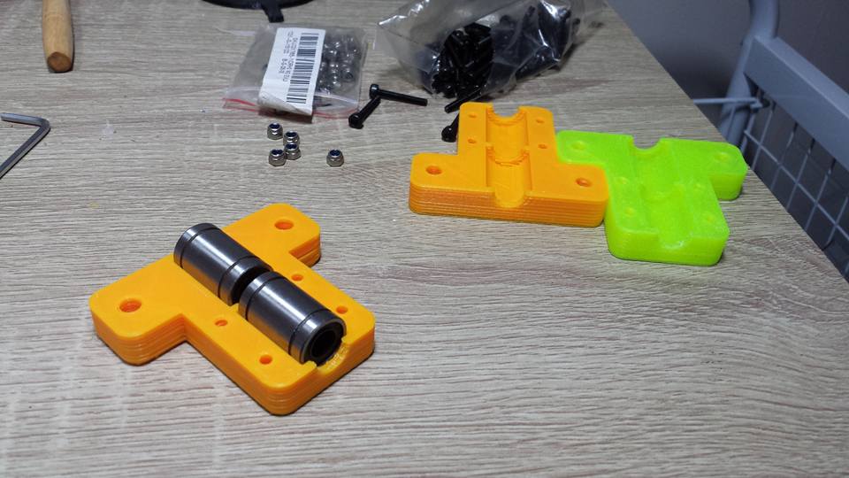

Nimbus2815 Posté(e) Juillet 19, 2016 Auteur Posté(e) Juillet 19, 2016 Ce sont des vieux jeux ( Everquest, World of Warcraft, ... ) et des vieux dvd... il faudrait que je pense à virer tout çà, pour avoir un peu de place pour certains de mes blu-ray ;)... Voilà, hors-sujet complet lol. Là, j'attends ma troisième commande chez Bricovis ( à récupérer demain ou après demain ).... Ne prenez pas de vis M5x10... prenez directement des M5x12 pour tout

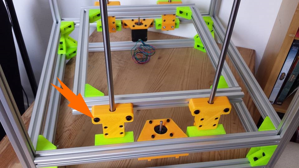

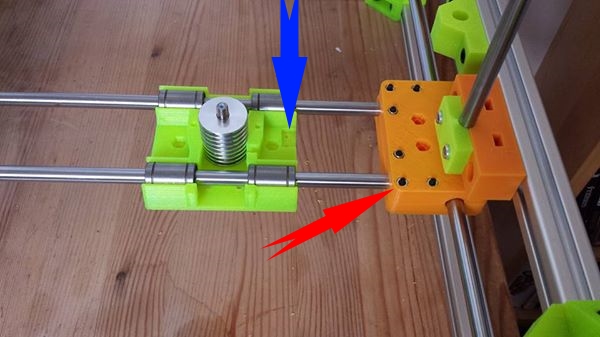

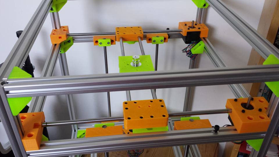

Nimbus2815 Posté(e) Juillet 24, 2016 Auteur Posté(e) Juillet 24, 2016 (modifié) Mise à jour du 24/07/2016 : Montage guidages linéaires pour axes X et Y : deux ronds inox taille standard à 350 mm et deux autres coupées à 325 mm ( 4 ronds inox pour l'axe Z sont à 400 mm de longueur ). Flèche bleue : post précédent, emplacement prévu pour un micro switch pour contact de fin de course. Flèche rouge : pour refermer facilement les axes x et y, retournez le "cube" et insérez ( légèrement en force, ou ébavurez ) l'écrou... le vissage se fera ensuite facilement par dessous. Flèche orange : les vis M5 x 20 sont trop courtes et les M5 x 25 sont........ trop longues........ : prévoyez de meuler légèrement les M5x25 ( pour obtenir une taille intermédiaire )... ou bien trouvez des rondelles à faible diamètre pour compenser. Montage des moteurs des axes X,Y et Z. A bientôt pour la suite Modifié (le) Juillet 24, 2016 par Nimbus2815 1
Nimbus2815 Posté(e) Juillet 24, 2016 Auteur Posté(e) Juillet 24, 2016 Commande des roulements pour les 2 courroies des axes X et Y : http://www.banggood.com/10pcs-4x13x5mm-Steel-Sealed-Shielded-Deep-Groove-Ball-Bearings-624zz-p-980197.html Eh oui, il ne s'agit pas de roulements 10x3x4 type Dagoma Discovery 200 , mais de roulements : 13x5x4 .... vis M5 et non pas M3... Comme quoi chaque détail a son importance On va s'occuper de l'électronique en attendant ^^
eGGyyS Posté(e) Juillet 25, 2016 Posté(e) Juillet 25, 2016 jolie réalisation bi-goût Niveau rigidité cela donne quoi ? 1
nicephore Posté(e) Juillet 25, 2016 Posté(e) Juillet 25, 2016 Ça commence sérieusement à avoir de la gueule 1

Nimbus2815 Posté(e) Juillet 25, 2016 Auteur Posté(e) Juillet 25, 2016 Le 25/07/2016 at 07:10, eGGyyS a dit : jolie réalisation bi-goût Niveau rigidité cela donne quoi ? Dérouler Il faudra attendre les début d'impression, mais il est clair que la rigidité semble bien plus importante qu'une Discovery 200 ^^

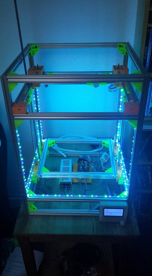

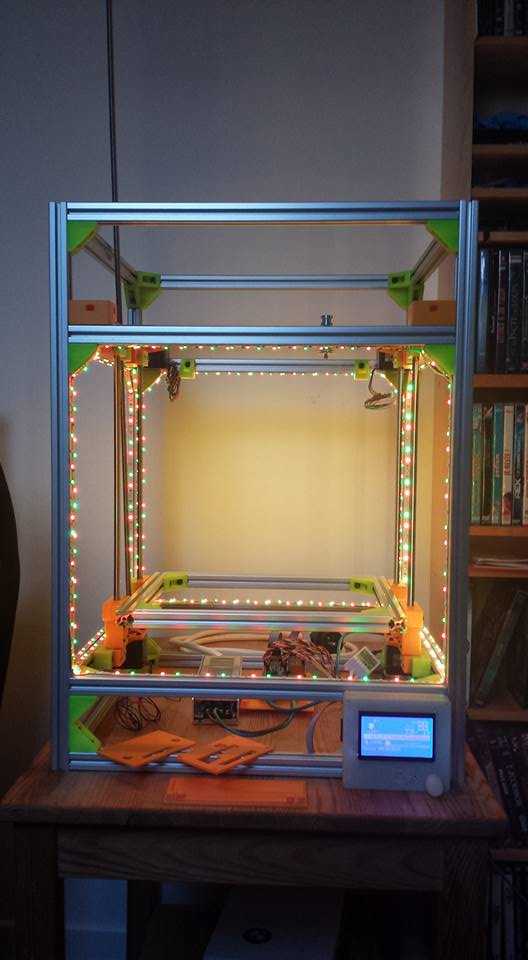

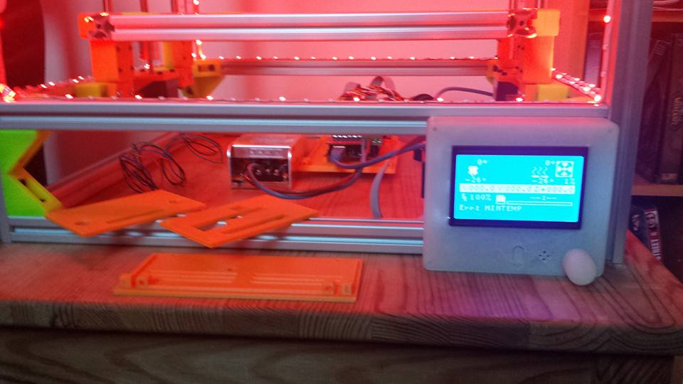

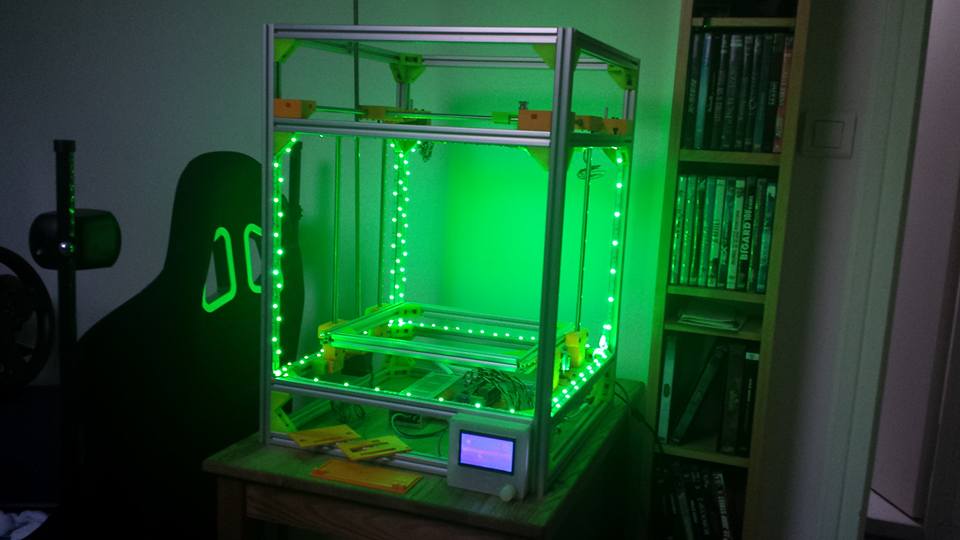

Nimbus2815 Posté(e) Juillet 31, 2016 Auteur Posté(e) Juillet 31, 2016 Après études des prix des plexiglas couleurs... je suis un peu interloqué.... il faut environ 125-135 Euros pour (440x600)x4 et (440x440)x2... sur du 3 mm d'épaisseur... Possible que j'envisage simplement du 5 mm transparent... à voir... En attendant d'autres recherches, j'ai fait des tests des Leds ( 2 x 5 mètres ) RVB... Impression d'un support d'écran 12864 ( je l'ai fait, il y a bon moment, de nombreux modèles disponibles sur Thingiverse ). Après une impression aux ajustements chaotiques ( mauvaise modélisation ou côtes erronées... ), impression d'un nouveau support de Mega2560+Ramps 1.4 volumineux mais simple : http://www.thingiverse.com/thing:863076 Prochaines étapes : pose des pignons, roulements et courroies pour les mouvements X et Y. tests des moteurs pas à pas ( vu les galères rencontrées par @stan42 sur le chat aujourd'hui... je vais anticiper çà ). modélisation des fixations pour l'alimentation principale, du boitier des leds et pour le boitier Ramps 1.4 ( modifications de la base ). attente des pièces commandées en cours d'acheminement . 1
