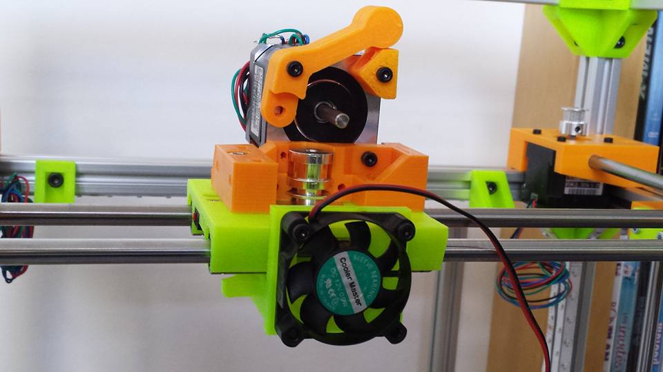

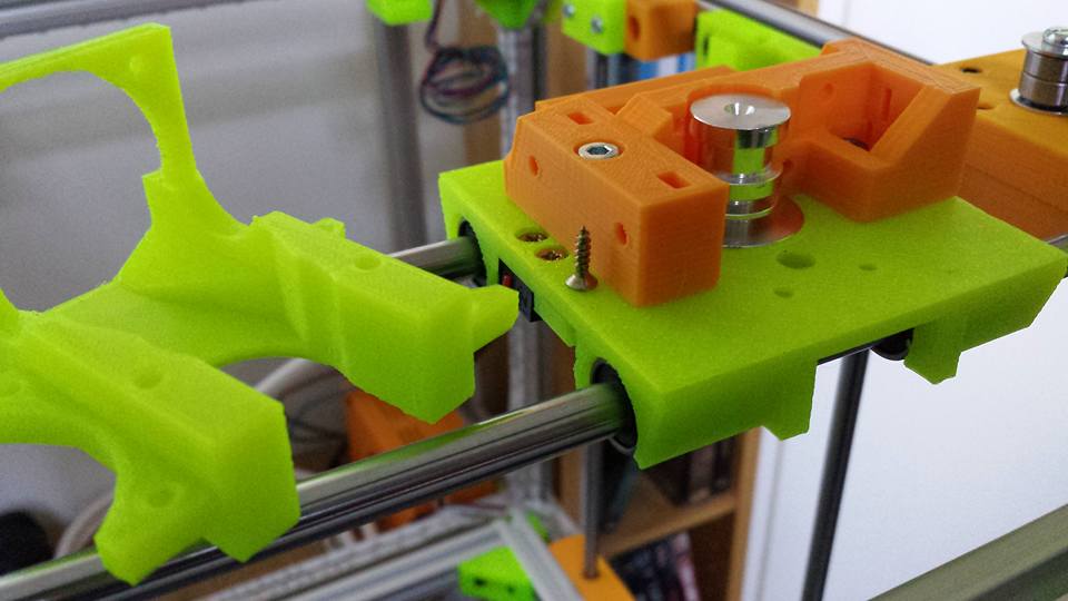

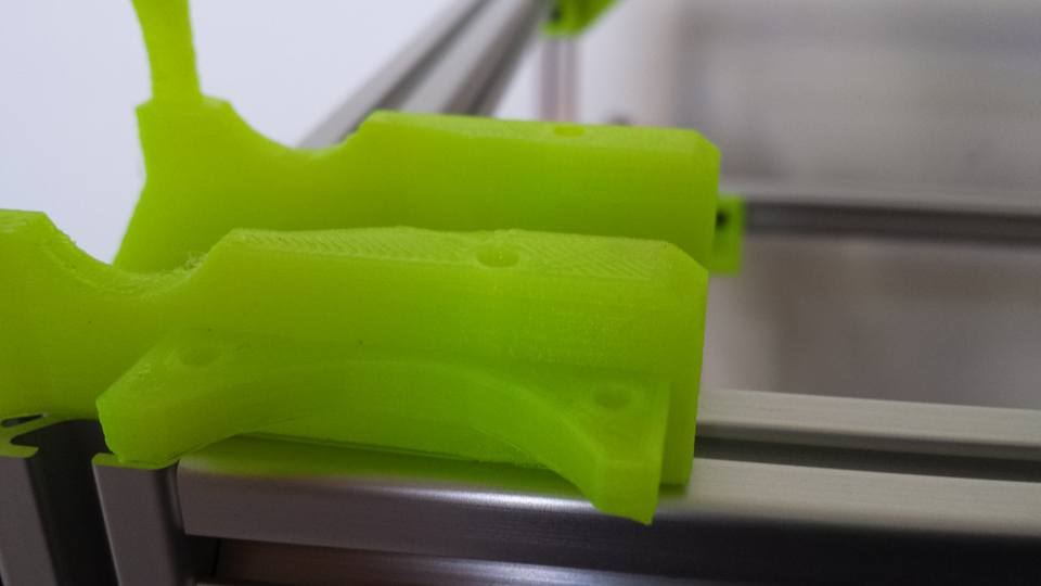

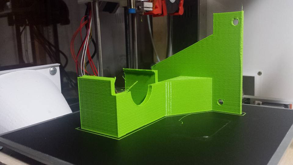

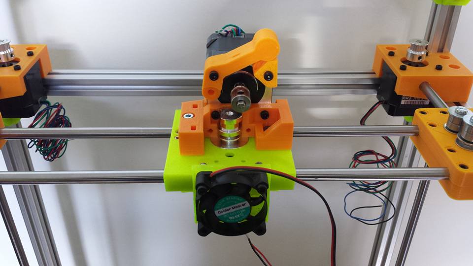

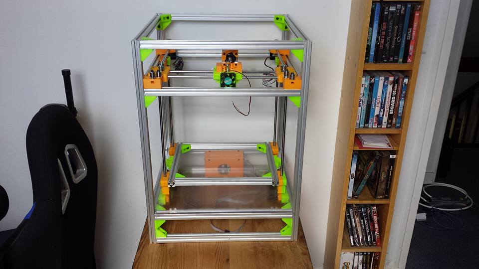

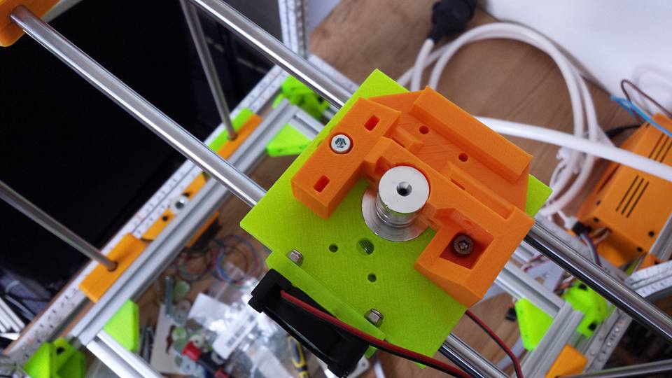

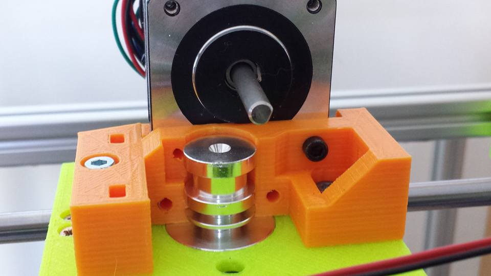

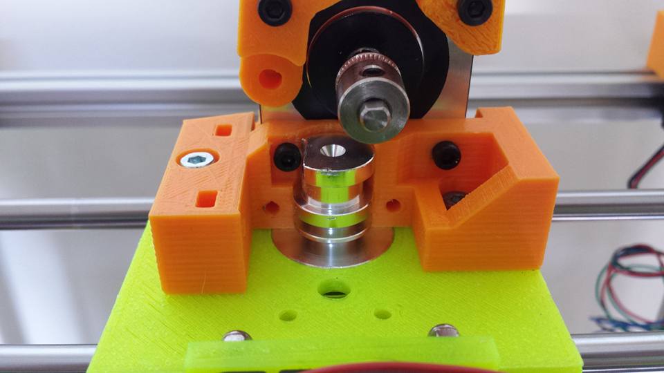

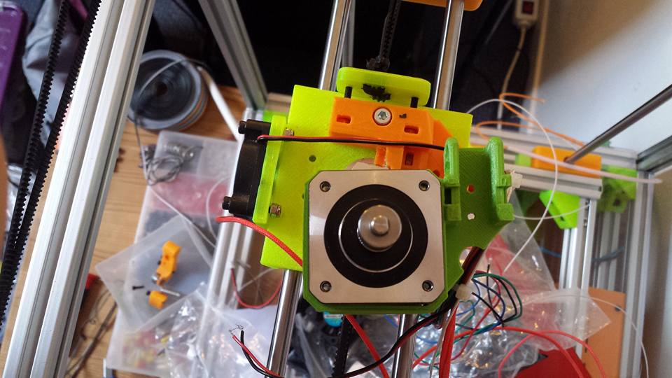

Nimbus2815 Posté(e) Aout 6, 2016 Auteur Partager Posté(e) Aout 6, 2016 (modifié) Pour les mini microswitchs ( butée : fin de course ), les vis de 3 mm sont trop grosses.... opération : vis à bois ( attention, taille microscopique... ) La première partie du support J-Head va plus ou moins bien ( légèrement en force, mais çà passe ). Par contre, la seconde partie ne va pas du tout... revoir copie... et, çà ne sera plus orange ( rupture de stock ). Et pour finir, s'il vous venait un jour l'idée d'imprimer cette imprimante... ne faites pas le support ventilateur droit ( en jaune fluo, posé à gauche sur les tiges ), mais la version "biseautée" ( il y a deux pièces quasi identiques ). Vu que j'ai imprimé cette pièce en 100% remplissage... je vais tenter la Dremel , sinon je réimprimerai. Modifié (le) Aout 6, 2016 par Nimbus2815 Lien vers le commentaire Partager sur d’autres sites More sharing options...
La Bidouille Posté(e) Aout 6, 2016 Partager Posté(e) Aout 6, 2016 (modifié) Il y a 6 heures, Nimbus2815 a dit : Pour les mini microswitchs ( butée : fin de course ), les vis de 3 mm sont trop grosses.... opération : vis à bois ( attention, taille microscopique... ) Astuce : En principe c'est du 2.5 environ .... perso je les taraude à 3 dans le plastique ! Il y a 6 heures, Nimbus2815 a dit : Vu que j'ai imprimé cette pièce en 100% remplissage... je vais tenter la Dremel , sinon je réimprimerai. Sinon l'ancienne - cutter / bougie - (pour les initiés) .. Modifié (le) Aout 6, 2016 par La Bidouille 1 Lien vers le commentaire Partager sur d’autres sites More sharing options...

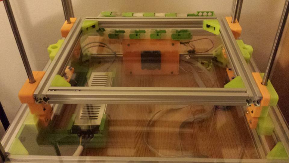

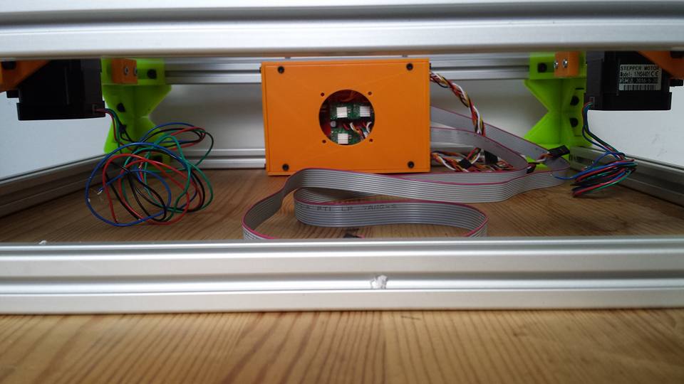

Nimbus2815 Posté(e) Aout 14, 2016 Auteur Partager Posté(e) Aout 14, 2016 (modifié) Démontage complet, remontage avec l'électronique fixée ( boitier orange ) à son emplacement définitif. La Dremel a fonctionné sur le support ventilateur, les douilles à bille "coincaient" sinon et également sur la tête J-Head. Le moteur dédié à l'extrudeur a donc maintenant ses deux vis. Pose du plexiglas pour séparer la partie électronique et la "chambre" d'impression ( aspect "flouté", car présence du plastique de protection ). Ne cherchez plus les LEDS.... il n'y en a aura pas avant le fonctionnement complet ( ou noël sinon ^^ ). Modifié (le) Aout 14, 2016 par Nimbus2815 3 Lien vers le commentaire Partager sur d’autres sites More sharing options...

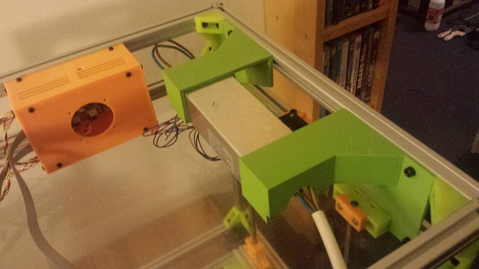

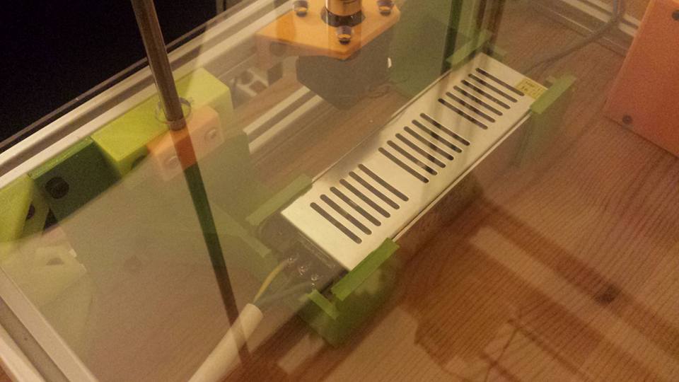

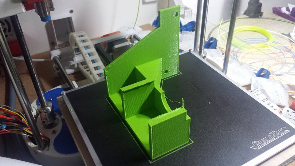

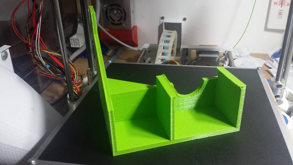

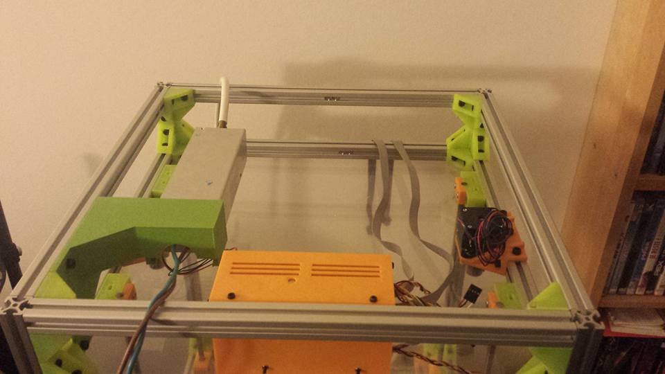

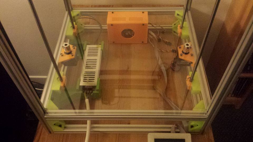

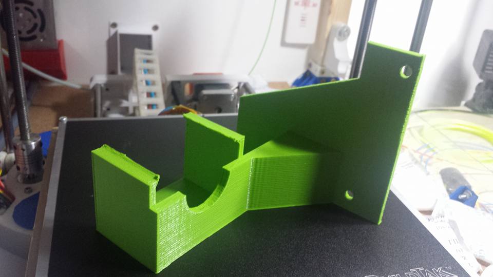

Nimbus2815 Posté(e) Aout 14, 2016 Auteur Partager Posté(e) Aout 14, 2016 Modélisation du support d'alimentation : https://tinkercad.com/things/2kQGxSgVAPW Première partie imprimée et en visualisation à partir des photos ci dessous ( seconde partie en cours d'impression ). Déport pour éviter de se retrouver sous l'un des moteurs de l'axe Z. Imprimante retournée pour accéder à la partie électronique... demain, j'attaque le câblage, promis . Quelques défauts, mais pièce parfaitement fonctionnelle. Plus tard, le démontage d'une seule des deux pièces permettra de retirer l'alimentation électrique. 1 Lien vers le commentaire Partager sur d’autres sites More sharing options...
La Bidouille Posté(e) Aout 14, 2016 Partager Posté(e) Aout 14, 2016 tu vas épuiser tout les couleurs des fournisseurs (et de l'arc en ciel) SUPERBE BOULOT ! 1 Lien vers le commentaire Partager sur d’autres sites More sharing options...

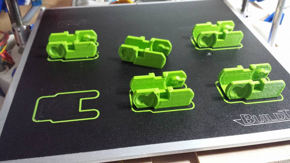

Nimbus2815 Posté(e) Aout 15, 2016 Auteur Partager Posté(e) Aout 15, 2016 Seconde pièce imprimée, l'alimentation électrique est parfaitement fixée ( quelques mm de jeu ). La suite tout à l'heure, bonne nuit 2 Lien vers le commentaire Partager sur d’autres sites More sharing options...
La Bidouille Posté(e) Aout 15, 2016 Partager Posté(e) Aout 15, 2016 (modifié) Pas mal le vivarium .... y'a plus qu'a trouver les tortues Ça commence à avoir de la gueule ! Modifié (le) Aout 15, 2016 par La Bidouille 1 Lien vers le commentaire Partager sur d’autres sites More sharing options...

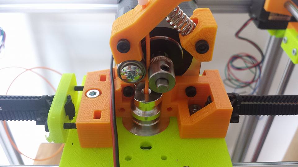

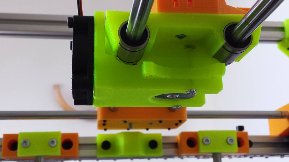

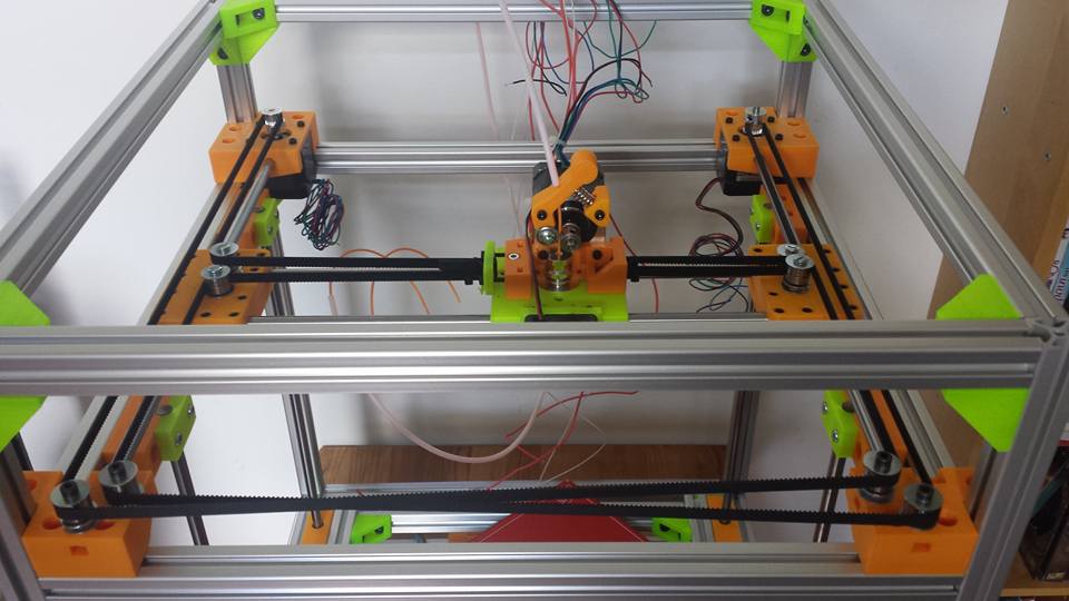

Nimbus2815 Posté(e) Aout 15, 2016 Auteur Partager Posté(e) Aout 15, 2016 Pose des courroies, il faut jouer un peu comme avec des baguettes chinoises pour faire la première boucle.de la courroie "basse". Sinon, système de tension bien conçu ( sur la gauche avec la patte jaune fluo sur la tête d'impression ). Mauvais point, Vis du roulement d'extrudeur qui ne tient pas ( en attendant, j'ai fondu un peu du filament avec le fer à souder pour qu'elle ne bouge pas trop ). Une petite pause, reprise ce week-end ou après un bon film et une sieste . 3 Lien vers le commentaire Partager sur d’autres sites More sharing options...

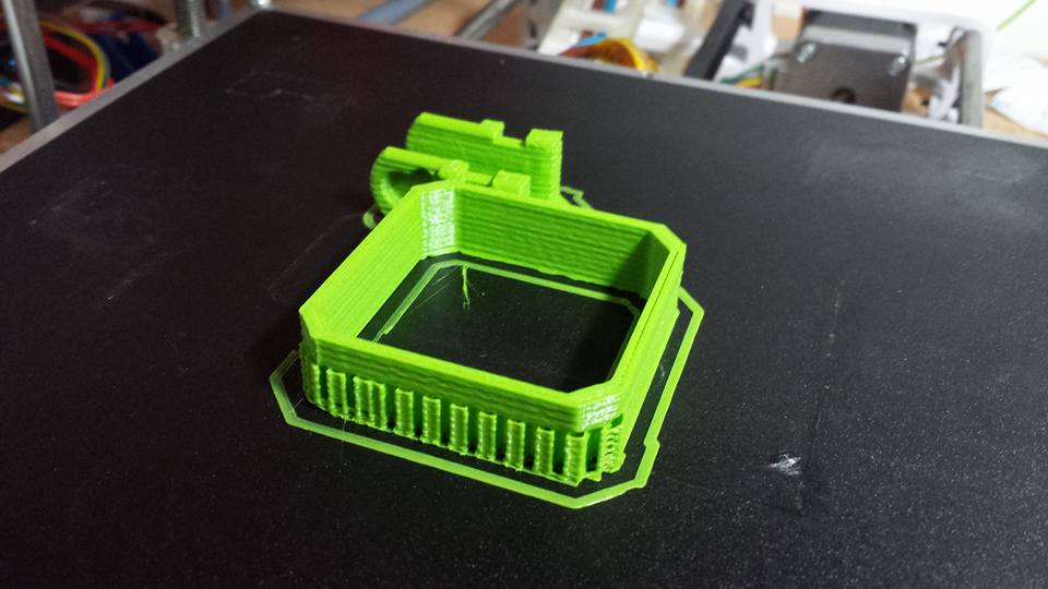

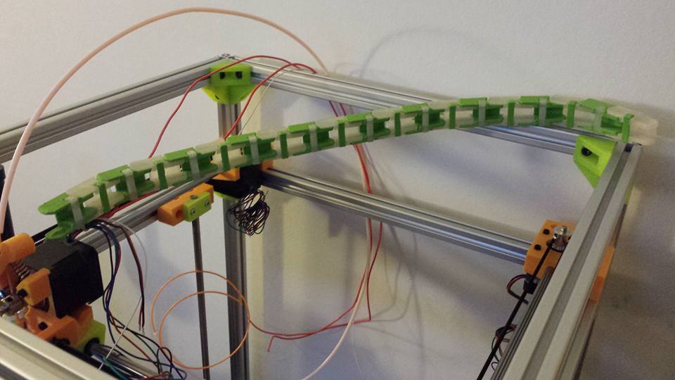

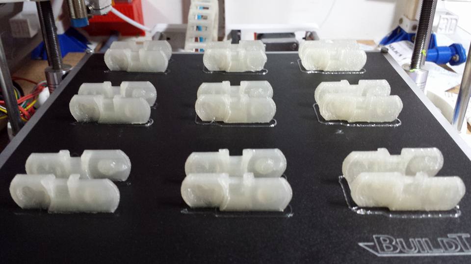

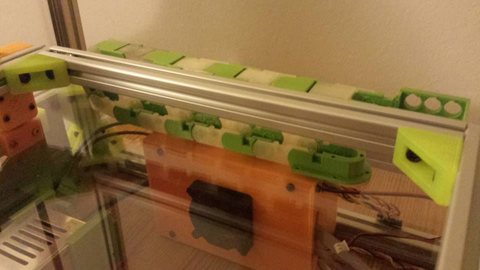

Nimbus2815 Posté(e) Aout 20, 2016 Auteur Partager Posté(e) Aout 20, 2016 Retour du week-end, je m'y remets un petit peu .... impression de deux chaînes porte-câbles : axes X-Y et plateau chauffant ( axe Z ) selon ce modèle : https://www.youmagine.com/designs/ultimaker2-cable-chain J'aime beaucoup l'idée de pouvoir "dégraffer" et de pouvoir permuter des câbles défectueux ou autre. De plus, l'impression en 2 pièces permet de ne plus avoir d'impression avec support ou "vague" dans le vide. Quelques photos arriveront dans l'après midi . Lien vers le commentaire Partager sur d’autres sites More sharing options...

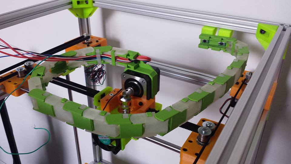

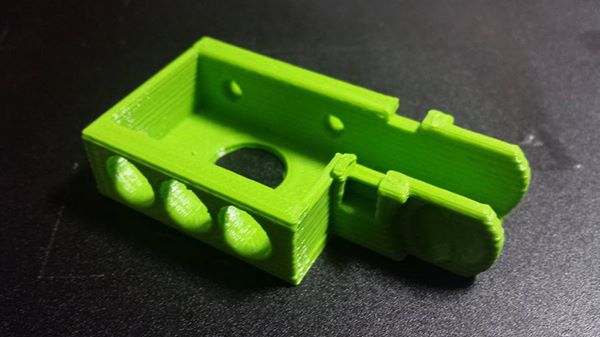

Nimbus2815 Posté(e) Aout 20, 2016 Auteur Partager Posté(e) Aout 20, 2016 Les photos du début... Il va falloir modéliser les extrémités. Il a fallu retoucher à la Dremel les petites pièces en vert et pas les transparent ( plus de matière extrudée ? ). La suite, de diou, la suite... 1 Lien vers le commentaire Partager sur d’autres sites More sharing options...

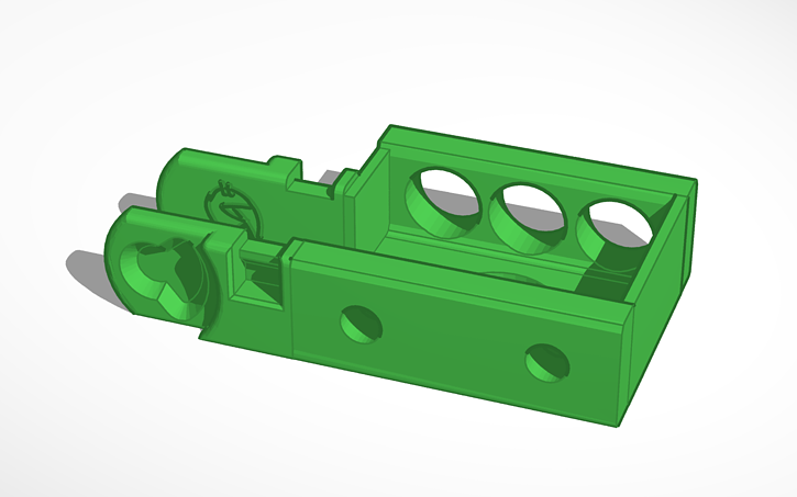

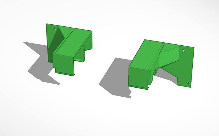

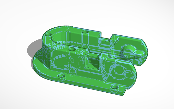

Nimbus2815 Posté(e) Aout 21, 2016 Auteur Partager Posté(e) Aout 21, 2016 Le serrage autour du moteur est pile poil Modélisation des deux extrémités... https://tinkercad.com/things/ipsJHGG3GwB https://tinkercad.com/things/1u6nYokGCL7 Je vais surement refaire la pièce le long des profilés pour "accompagner" la descente des câbles. Dans l'optimisation, il faudrait donner de l'inclinaison au maillon sur le moteur... pour aider la chaine à se maintenir à niveau ( là, çà fléchit légèrement, donc à terme.... risque de cassure ). 2 Lien vers le commentaire Partager sur d’autres sites More sharing options...

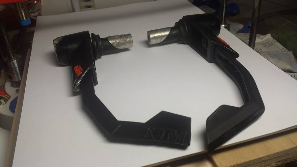

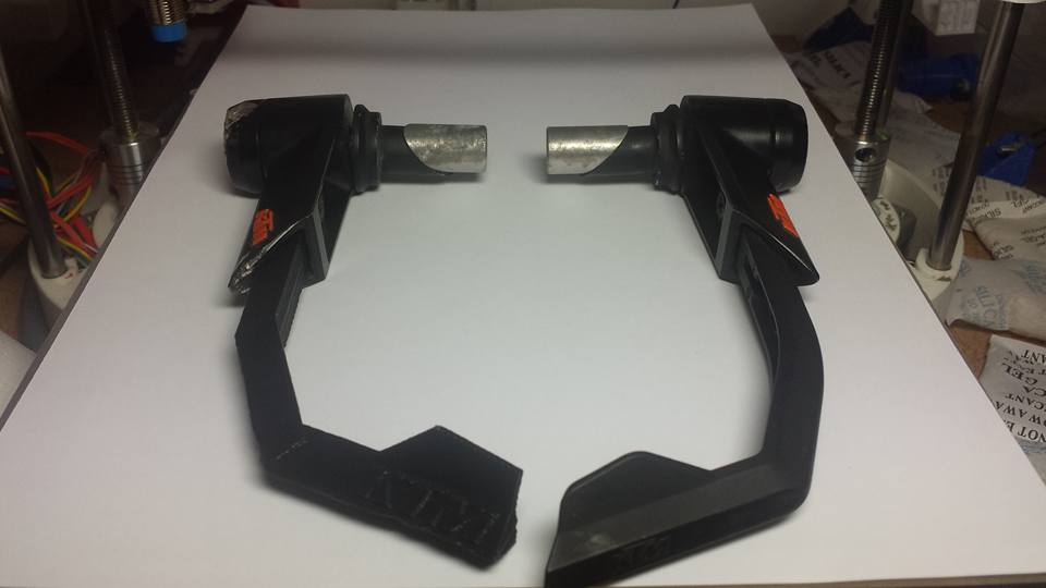

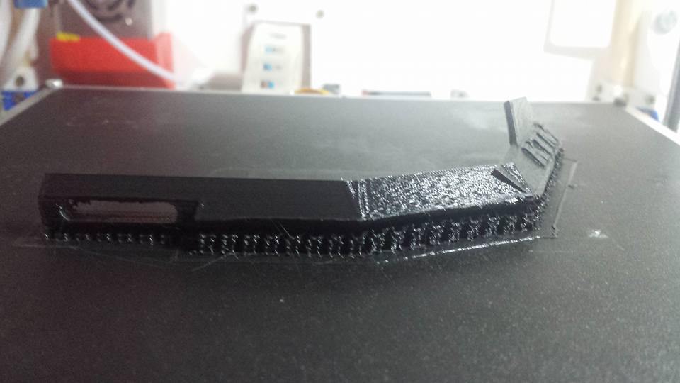

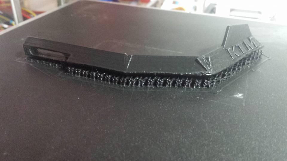

Nimbus2815 Posté(e) Aout 29, 2016 Auteur Partager Posté(e) Aout 29, 2016 Hors-sujet, mais comme quoi il y a toujours de l'occupation Copie inexacte, mais l'essentiel est là : https://tinkercad.com/things/5C4EE8SEZbt Peut être prévoir de rallonger un petit peu. A voir avec le proprio de la Ktm 1290 Superduke... de 180 chevaux.... Jumelle voisine en cours d'impression P.S : Pour info, impression 3d à gauche et original à droite 3 Lien vers le commentaire Partager sur d’autres sites More sharing options...
