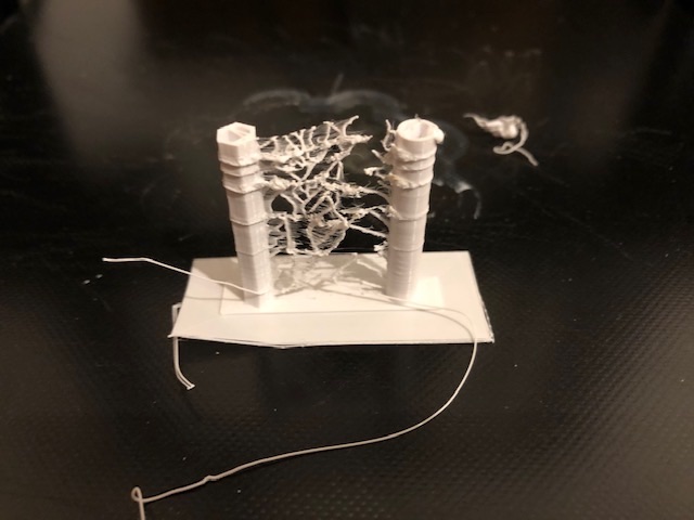

Titanium Posté(e) Janvier 18, 2021 Posté(e) Janvier 18, 2021 (modifié) Bonjour, Bonsoir et meilleurs voeux, Après l'infortune du BLTouch j'essaye désespérément de faire des impressions 3D sans réel succès : 1- j'ai acheté du PLA+ White Cold de chez eSun et ... cela m'a détruit ma vitre de bed ! La pièce était tellement collée, que lors du décollage, en la basculant sur le coté, une partie du verre est resté sur la pièce. Résultat : C'est bête non ? Mais je vous sollicite pour un autre problème : Afin de pouvoir trouver les réglages mon Ender 3 pro, j'ai conçu une pièce avec 2 plots (un hexagone et un cylindre) de 5mm de diamètre et 5cm de hauteur, espacé l'un de l'autre d'environ 2cm et sur un rectangle de 1mm d'épaisseur et 1cm de coté x 5cm de long. J'ai ensuite utilisé la dernière version de Cura 4.8 avec mon PLA+ de chez eSun pour faire l'impression à 205, 210, 215, 220 et 225 degrés et trouver le meilleur réglage. Le paramétrage du rétract est à 8mm y compris en changement de couche et le résultat est inexploitable : Seule une impression à gauche en arrière à 220° fait 5cm et ressemble à ma pièce (mais elle n'est pas complètement lisse). J'ai tenter une nouvelle impression avec 10mm de rétractation (la pièce devant) à 220° mais le résultat est identique, ça bave de partout ! et la justesse d'impression en Z est improbable (c'est moins haut). j'ai même tenté une impression avec le slicer Creality avec 10mm de retract : Cela ne ressemble pas du tout à la pièce demandée, c'est franchement nul ! Auriez vous des idées ? Sachant qu'il n'y a pas de jeu sur X, Y ou Z, que les courroies sont bien tendues et que le PLA+ eSun est donné par le fournisseur comme imprimable entre 210 et 230° MERCI DE VOTRE AIDE, je n'en peux plus ! Modifié (le) Janvier 18, 2021 par Titanium Photos non prises en compte
Titouvol Posté(e) Janvier 19, 2021 Posté(e) Janvier 19, 2021 (modifié) 10mm c'est beaucoup trop. Tu risques de boucher la tête car le pla chaud va remonter trop loin, refroidir et ne pourra plus avancer pour refondre. Par contre quelle est ta vitesse de réfraction ? Essaie plutôt de mettre 5 ou 6mm max, mais avec 50mm/s. Enfin pour le stringing, c'est plutôt en baissant la température que tu l'enlèveras, car plus le filament est chaud, plus il est liquide et coule. Modifié (le) Janvier 19, 2021 par Titouvol
Idealnight Posté(e) Janvier 19, 2021 Posté(e) Janvier 19, 2021 (modifié) Tes traces sur le bed me ferait croire que ta buse est trop proche. Ensuite plutôt que de toucher aux réglages logiciels je ferais une vérif des réglages mécanique (extrudeur règle des 120mm, excentriques et courroies, tige filetée/coupleur). Si tu peux vérifies que les températures de la buse soient cohérentes. Je confirme également que 10mm c'est bien trop donc en bas je te met un tuto pour contrôler et bien remettre ta buse, une bonne base de travail c'est comme le dit @Titouvol 5/6mm par contre je partirai plus sur 25mm/s en vitesse et l'augmenter de +5 au fur et a mesure. Mais d'abord un contrôle de la machine. Modifié (le) Janvier 19, 2021 par Idealnight

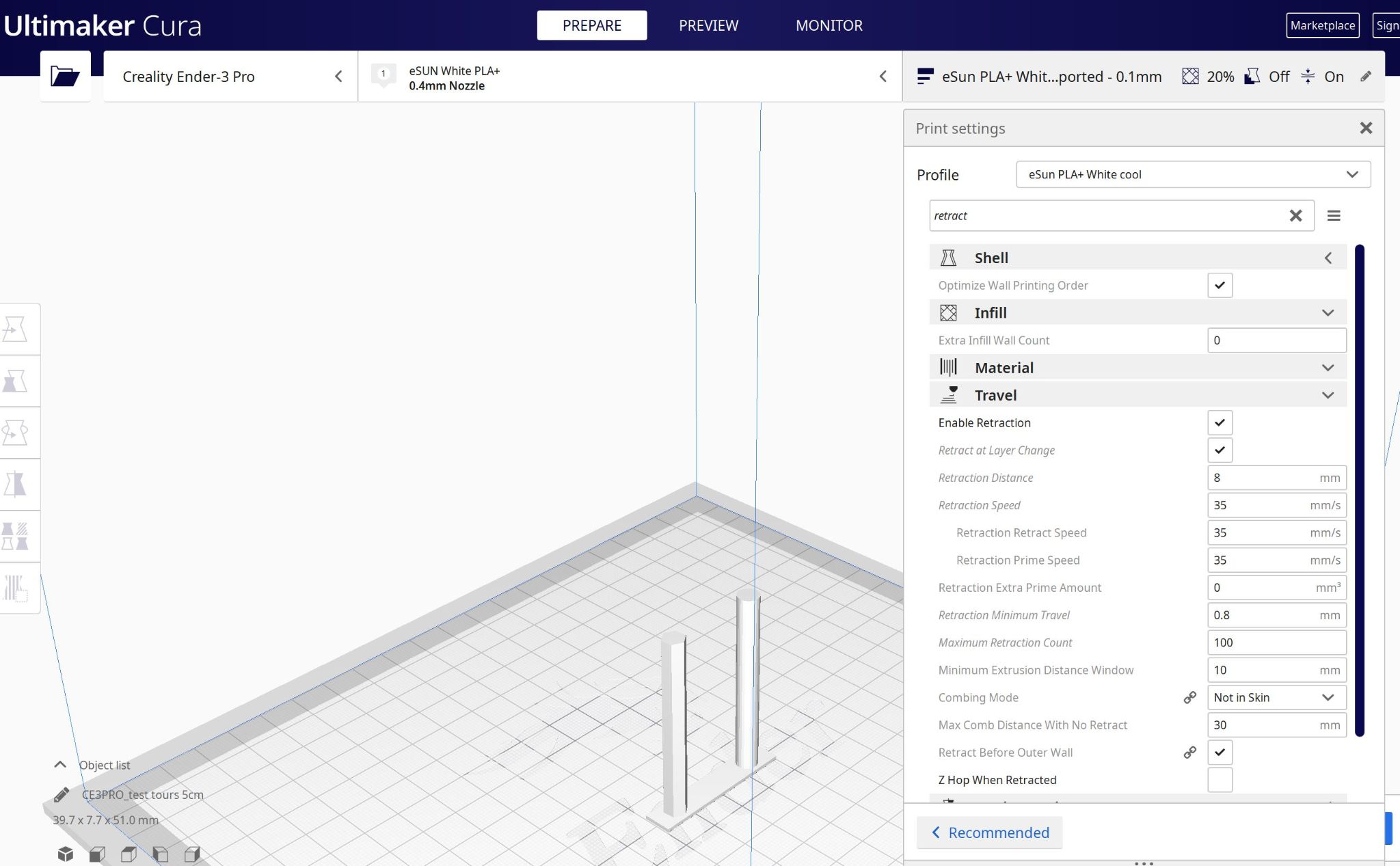

Titanium Posté(e) Janvier 19, 2021 Auteur Posté(e) Janvier 19, 2021 Pour ce qui est des réglages, le mieux est de montrer cette image :

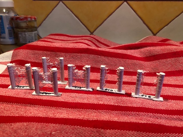

Titanium Posté(e) Janvier 23, 2021 Auteur Posté(e) Janvier 23, 2021 Bonjour, Après avoir : vérifier l'extruder : sur 100mm il prenait 96mm, la rectification a donc été faite comme indiqué sur le lien (merci nico378) Vérifier le blocage des raccords pneumatique du PTFE Raccourci le PTFE de 10cm pour assurer plus de raideur corriger la longueur de rétractation en restant à 6mm Corriger la vitesse à 25mm/s le résultat est toujours aussi approximatif : Franchement : j'ai beau changer, vérifier, tester ... rien n'y fait, j'y perds mon latin. SI VOUS AVEZ DES IDEES, JE SUIS PRENEUR CAR JE SUIS PERDU !
Maya35 Posté(e) Janvier 23, 2021 Posté(e) Janvier 23, 2021 As tu essayé de baisser la température ? Constates tu réellement la rétractation lors de l'impression ?
Titanium Posté(e) Janvier 24, 2021 Auteur Posté(e) Janvier 24, 2021 Il y a 6 heures, Maya35 a dit : As tu essayé de baisser la température ? Oui, comme le montre les premières photos : de 205 à 225°, rien n'y fait. Il y a 6 heures, Maya35 a dit : Constates tu réellement la rétractation lors de l'impression ? Totalement, j'ai une roue sur le shaft du moteur de l'extruder et elle montre bien la rétractation. Il y a 5 heures, Idealnight a dit : as-tu essayé une bobine neuve ? La bobine est neuve, mais je peux changer pour un autre PLA... je tente demain. Mais si l'impression était meilleure, cela voudrai-il dire que je dois jeter ma bobine ?
Thierry94 Posté(e) Janvier 24, 2021 Posté(e) Janvier 24, 2021 (modifié) Ton problème ressemble énormément à une température de filament bien trop élevée. Il est possible que ta sonde de température ne renvoie pas la température réelle de la buse. Si tu as un appareil adapté essaye de mesurer la température de ta buse et compare là à celle renvoyée par la sonde. Fait un test d'impression à 190° (valeur sonde), réduit la distance de rétractation à 4,5mm et la vitesse de 25mm/s Modifié (le) Janvier 24, 2021 par Thierry94

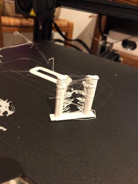

Titanium Posté(e) Janvier 25, 2021 Auteur Posté(e) Janvier 25, 2021 (modifié) Il y a 10 heures, Idealnight a dit : je te conseillerai de faire tes tests au milieu (tu ajusteras par la suite) soit 215°. Le meilleur essai était à 220° visible sur la seconde photo (c'est celui qui faisait bien 5cm de haut et qui est le plus éloigné). Je réessaye depuis à cette température mais n'obtiens pas du tout le même résultat (la dernière photo est à cette température ?!) Comme je l'ai dit, je vais vérifier la température du bloc chauffant et refaire des essais à température plus basses comme me le conseille Thierry94. Il y a 10 heures, Idealnight a dit : C'est quoi comme marque de filament ? Comme je n'arrivais à rien avec un filament PLA SunLu couleur noir (il commençait à imprimer correctement mais finissait par boucher la buse et aussi bouchait le PTFE (ce qui impliquait changement de PTFE et changement de buse), j'ai acheté un filament eSun PLA+ White Cold (parce qu'il était dans la liste de ceux supporté par Cura 4.7 et le Slicer de Creality). Il y a 10 heures, Idealnight a dit : : As-tu activé la gestion des jerk et accélérations dans cura ? tu fais bien tes tests sur cura 4.8 ? Je ne sais pas (encore) ce que sont "les jerks", mais après vérification, le paramètre n'est pas activé dans cura 4.8.0 Modifié (le) Janvier 25, 2021 par Titanium

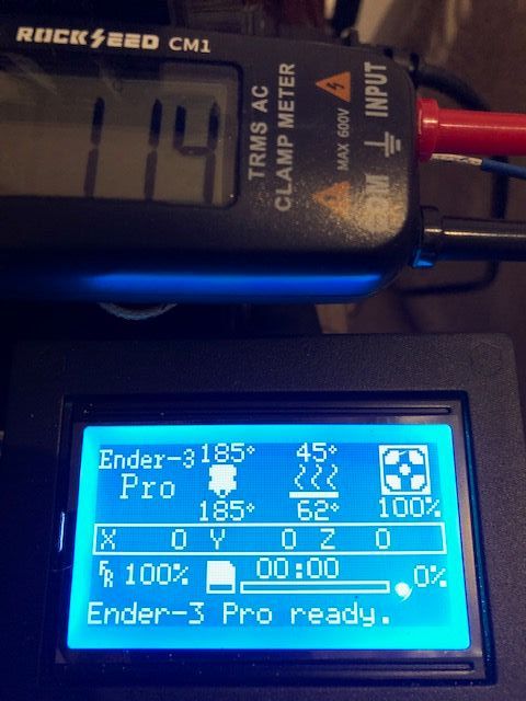

Titanium Posté(e) Janvier 29, 2021 Auteur Posté(e) Janvier 29, 2021 Hello, Finalement nous sommes partis de bonne heure ce soir et je peux vous donner des news (qui me surprennent) : Tout d'abord l'étiquette du filament utilisé : pas de surprise pour l'instant, mais voici les tests avec sonde de température. La sonde a été placée entre le caoutchouc et le bloc chauffant maintenu par appuie sur le bloc. Premier essai en demandant à l'imprimante de faire un preheat PLA soit 185°. Le résultat fourni par la sonde est de : 114° !!! Le second essai demandé est un preheat ABS soit 240° et la sonde donne : 223° Je suis donc largement en dessous de la température attendue. D'après vous que dois-je faire pour calibrer tout ceci correctement, sachant que j'ai bien suivi le réglage du pID ???
Idealnight Posté(e) Janvier 29, 2021 Posté(e) Janvier 29, 2021 (modifié) sonde HS ? Testes la Modifié (le) Janvier 29, 2021 par Idealnight
Titouvol Posté(e) Janvier 29, 2021 Posté(e) Janvier 29, 2021 Après, juste mettre la sonde du multimètre en contact avec la buse n'est pas très précis non plus, le point de contact peu important et donc c'est assez propice à de fausses mesures. Ne pas oublier non plus que même si on parle de température de buse, en réalité c'est celle du bloc de chauffe que la sonde de l'imprimante mesure. La buse est donc logiquement toujours légèrement plus froide. 2
