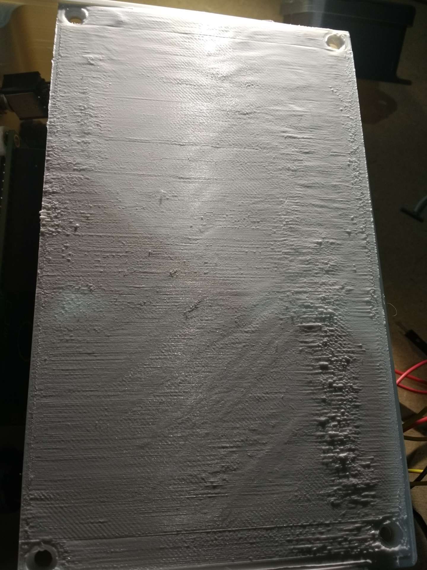

cln Posté(e) Février 2, 2021 Posté(e) Février 2, 2021 Bonjour à tous, Je débute en impression 3D avec une imprimante CR10 V3. Pour l'instant, j'utilise du filament PLA et Prusaslicer. Je suis assez content du résultat à part les aplats, ces grandes surfaces toutes plates où je trouve que la finition est loin très correcte. Je vous joins une photo pour vous montrer le résultat. La photo est prise avec une lumière rasante ce qui amplifie un peu le phénomène. En fait je n'arrive pas à trouver le ou les paramètres à modifier pour essayer d'arranger ce problème. Je me permets donc de vous solliciter.
Idealnight Posté(e) Février 2, 2021 Posté(e) Février 2, 2021 on dirait du plâtre mal lissé lol. Tu peux nous en dire plus sur les paramètres d'impression. Est-ce que les dimensions sont respectées ?
cln Posté(e) Février 2, 2021 Auteur Posté(e) Février 2, 2021 Effectivement cela ressemble à du plâtre non lissé. La photo représente la face extérieure de la plaque imprimée. La face sur le plateau est correcte. Les dimensions de la pièce sont respectées. J'ai déjà réglé mon extrudeur : - Une commande d'avance de 10 cm de filament correspond bien à 10 cm de fil consommé. - l'impression d'un cube de 20*20*20 donne bien un cube de 20*20*20 - j'ai imprimé un "cube" en mode vase et la paroi fait bien 0.4mm
cln Posté(e) Février 2, 2021 Auteur Posté(e) Février 2, 2021 Voici mes principaux paramètres d'impression : - filament PLA emotion tech - buse de 0,4 - température de buse 215 - température de plateau 60 - Hauteur première couche 0.3 - hauteur couches suivantes 0.2 -vitesse d'impression 40 - multiplicateur d'extrusion 1
Idealnight Posté(e) Février 2, 2021 Posté(e) Février 2, 2021 Si je prends les données du fabricant de PLA sur du blanc classic il est recommandé 180/210° et tu imprimes a 215°, pourquoi ? Fais donc un test entre 190 et 200° tu peux faire +5° pour la première couche.

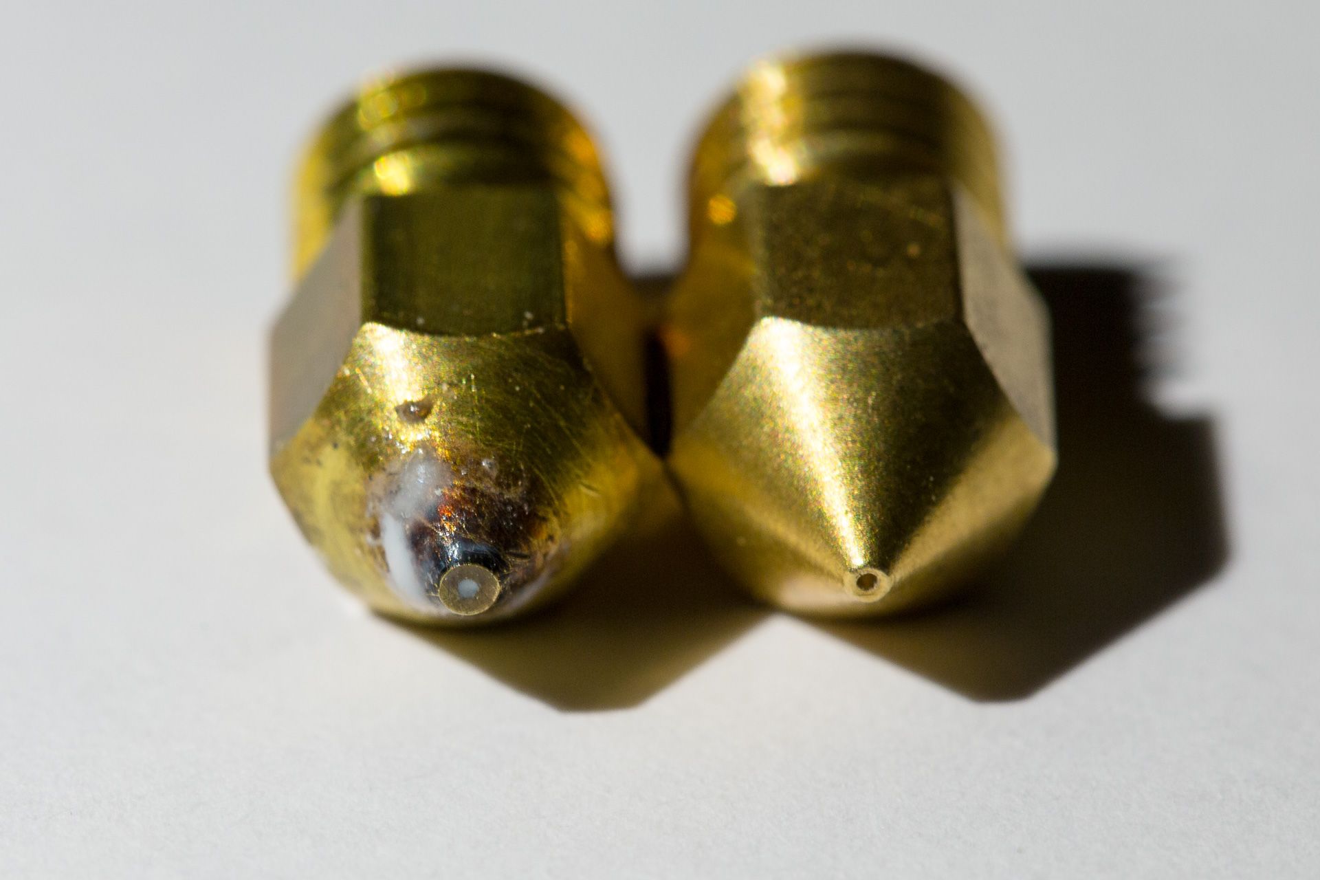

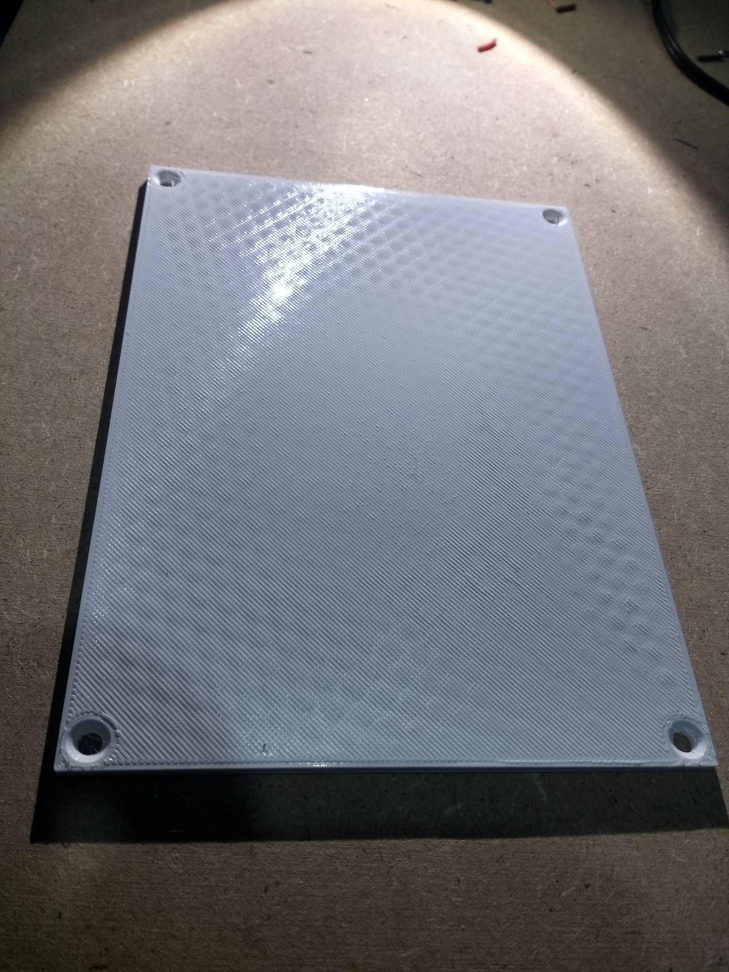

cln Posté(e) Février 3, 2021 Auteur Posté(e) Février 3, 2021 Bonjour, Je reviens vers vous afin de vous faire part de mes modifications qui m’ont permis d'avoir un état de surface bien meilleur, bien que non parfait. - J'ai d'abord baissé les températures d'impression, première couche 210 avec plateau à 60, puis 205 et 50. - Ensuite j'ai installé mon imprimante dans un caisson, la température ambiante d'impression est alors passée de 10 à 19-20 degrés. - J'ai changé la tête d'impression, au vu de la photo jointe, elle me semblait très usée. - Et pour finir, j'ai passé le coefficient d'extrusion de 1 à 0.9. Comme vous pourrez le voir sur la photo jointe, la finition n'est pas parfaite, encore quelques stries, mais c'est nettement mieux. Bon il faut que je rajoute quelque couches en final pour masquer le motif de remplissage. Maintenant je ne sais plus sur quel paramètre agir. PrusaSlicer propose un lissage de la dernière couche. Cela peut-il améliorer le rendu final ?
Idealnight Posté(e) Février 3, 2021 Posté(e) Février 3, 2021 (modifié) Je pense que le problème sur ta pièce est qu'il manque des couches pleines supérieures/inférieures mets-en 3 ou 4 car on voit le remplissage. Pourquoi avoir changé le coef d'extrusion ? Je baisserai encore la température de 5° -> 205 1ere couche et 200 pour les suivantes Modifié (le) Février 3, 2021 par Idealnight 1
cln Posté(e) Février 3, 2021 Auteur Posté(e) Février 3, 2021 (modifié) Effectivement il manque des couches, actuellement c'est paramétré pour 3 couches, je vais passer à 5. J'ai changé le coefficient d'extrusion après avoir imprimé un cube creux avec une paroi de 0.8mm. Au calibre à coulisse, elle faisait 0.88. Je vais également essayer de baisser encore un peu la température. Modifié (le) Février 3, 2021 par cln

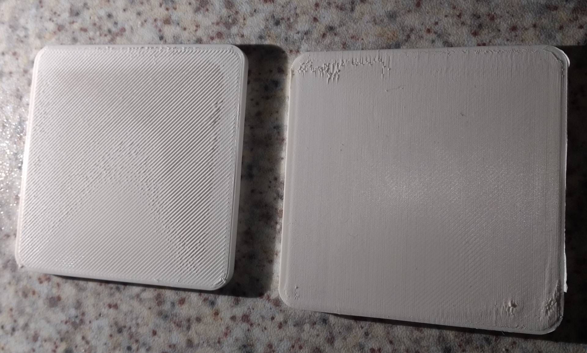

cln Posté(e) Février 4, 2021 Auteur Posté(e) Février 4, 2021 (modifié) Voici le résultat de mes derniers essais : - j'ai baissé la température 205 - 60 pour la première couche puis 200-50 pour les suivantes - j'ai forcé la ventilation à 100 à partir de la 4ème couche, avant c'était Prusaslicer qui réglait la vitesse du ventilateur en fonction de beaucoup de critères. - j'ai passé le coefficient d'extrusion de 0.9 à 0.95 - j'ai mis 5 couches pleines au-dessus. Vous trouverez ci-dessous le résultat en image, la photo de gauche sans lissage de la dernière, celle de droite avec cette fonctionnalité d'activés au niveau du slicer. Le résultat est encore en dessous de mes exigences. Que puis-je faire pour améliorer le résultat ? Modifié (le) Février 4, 2021 par cln

Kachidoki Posté(e) Février 4, 2021 Posté(e) Février 4, 2021 Ouhlalala. Commences d'abord par arrêter de bidouiller avec l'ironing. Ca ne te rendra pas service, pour preuve, la première photo... Tu dois commencer par avoir un top infill impeccable, l'ironing n'est qu'un "polish" qui est encore plus compliqué à régler correctement, surtout sur de grands aplats. Au début j'ai pensé à une sur-extrusion, vu les bouloches partout, mais en y regardant de plus près, c'est l'inverse. En effet, on aperçoit les diagonales inversées de la couche en dessous, donc les lignes ne sont pas jointives, et ça c'est un problème. C'est très visible sur la photo où on voit l'infill par relief. Notamment le coin en bas à gauche, les lignes d'extrusions sont clairement boudinées et non jointives. On dirait même que le top infill seul se soulève dans ce coin comparé au reste. Etant donné que la CR10 V3 est une direct drive (des photos que j'ai vu), cela pourrait être dû au chariot qui est mis en tension par l'effort de traction sur le filament (problème qui n'arrive pas sur un bowden). Est-ce que la bobine se déroule correctement et sans effort ? Cesses de te battre avec la température pour le moment, à mon avis tu as au moins 2 ou 3 problèmes cumulés. Utilises-tu le profil préconfiguré dans PrusaSlicer pour la CR-10 V3 ? 1

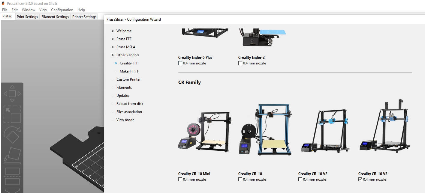

Kachidoki Posté(e) Février 4, 2021 Posté(e) Février 4, 2021 Dans Configuration -> Configuration Wizard Il faut cocher Creality dans Other Vendors, et ensuite aller cocher la CR-10 V3. Pour la tension dans le filament, tu peux toujours tester en faisant du baby-sitting, et dérouler le fil à la main pour que la machine n'ait aucun effort à fournir.
