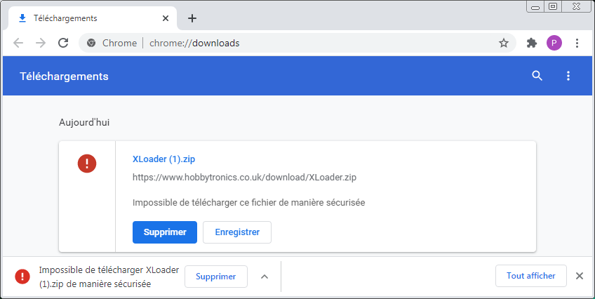

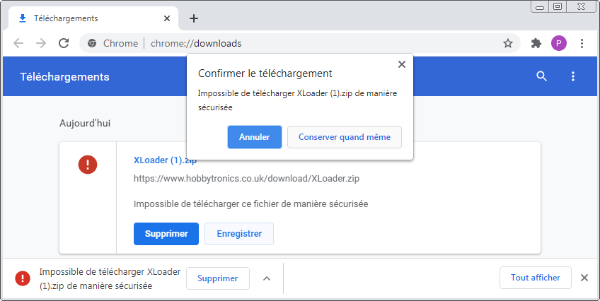

PPAC Posté(e) Mars 11, 2021 Posté(e) Mars 11, 2021 Je pense avoir trouvé pour avrdude.exe, il manque libusb0.dll dans le répertoire, que j'ai trouvé dans une version de XLoader https://www.hobbytronics.co.uk/arduino-xloader que chrome ne voulais pas télécharger, j'ai du faire un clic droit enregistrer sous sur le lien pour avoir le bouton "Enregistrer" qui donne : et là faut cliquer sur "Conserver quand même" ... ( je me souvenais que cela était si compliquer de forcer un téléchargent ...) Bon donc le .dll et le .zip de XLoader en pièces jointe (j’espère que je vous file pas un virus ... je n'en ai même pas mis sur le Windows que j'utilise pour faire cela ...) libusb0.dll XLoader.zip

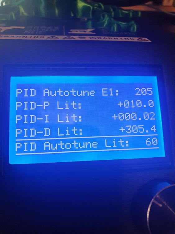

remibora Posté(e) Mars 12, 2021 Posté(e) Mars 12, 2021 (modifié) Salut @gaetan11560, Je ne pense pas que tu aies un problème électrique. Comme tu arrives à flasher le firmware, voici une version compilée avec les dernières sources stables de Marlin (V2.0.7.2). Pour mémoire, avant de flasher le firmware, tu notes les valeurs de l'eeprom avec M503. Après avoir flashé le firmware, tu envoies M502 (reset "usine") suivi d'un M500 (enregistrement de l'eeprom) et un M501 (applique les valeurs de l'eeprom à la SRAM) ou via les menus de la machine. Ensuite tu mets à jour les valeurs des paramètres machine (M92 = pas/mm des moteur,...) voir ce tuto. Parmi les fonctionnalités ajoutées, tu as le réglage du PID du lit. Tu peux suivre ces instructions: Pour la buse: M303 E0 S210 C8 en retour, tu devrais avoir quelque chose comme ça (les valeurs seront différentes): RECU: p:17.22 i:1.00 d:74.22 tu n'as plus qu'à envoyer la commande avec tes propres valeurs (le copié/collé fonctionne): tete: M301 P17.22 I1.00 D74.22 Pour le plateau chauffant (à 70°C): M303 E-1 S70 C8 si la température n'est pas atteignable (message d'erreur), tu peux réduire à 60°C: M303 E-1 S60 C8 en retour: RECU: p:841.68 i:152.12 d:1164.25 tu envoies la commande avec tes propres valeurs: M304 P841.68 I152.12 D1164.25 Tu sauvegardes et tu lis les valeurs de l'eeprom: M500 M501 Si ce n'est déjà fait, pour améliorer la chauffe de ton lit, je te conseille d'ajouter un isolant sous celui-ci. De même pour le bloc de chauffe de la buse (à voir en fonction de ton modèle) Tu as également la possibilité de régler la hauteur de buse lors de l'impression de la couche initiale, comme ici. Pour cela, tu double-cliques sur le bouton (potentiomètre du pupitre) et tu modifies l'altitude. firmware.hex Modifié (le) Mars 12, 2021 par remibora 1
