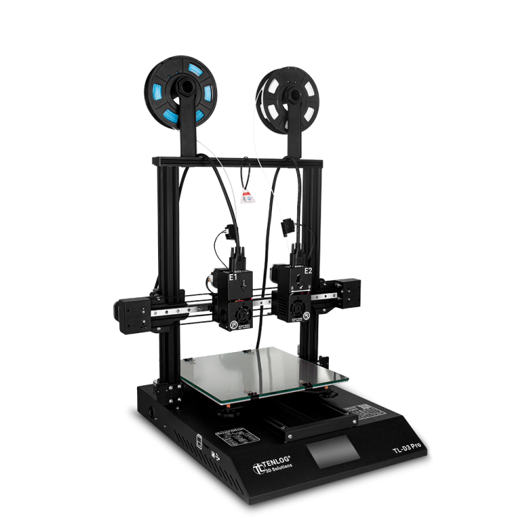

Savate Posté(e) Mars 14, 2021 Partager Posté(e) Mars 14, 2021 Salut @methylene67 Pour la X1 c'est un très bon choix : * facile à régler, même sans BL Touch, * Beau volume d'impression * Imprime pla et tpu 'à a la sortie du carton' * Facile à upgrader car grosse communauté Pour la Tenlog qui est aussi un très bon choix, mais plus cher * Elle est facile à régler malgré ses deux têtes * Beau volume * Imprime pla et tpu 'à a la sortie du carton' * permet d'imprimer les supports en pva ou hips (pour les pièces en tpu et petg) * Pas de BL touch (et même en en rajoutant un il faudra toujours régler la tête n°2 à la main ...) * Belle communauté sur le forum, mais il n'y a pas grand chose à upgrader elle est déjà très bien * Sa vitre d'origine est une m...e, mais un miroir castomerldom à 2€ corrige le pb (sa surface d'impression est amovible, contrairement à la X1) Lien vers le commentaire Partager sur d’autres sites More sharing options...

methylene67 Posté(e) Mars 19, 2021 Auteur Partager Posté(e) Mars 19, 2021 Bon je vois qu'il y a eu de la dérive dans mon sujet Grrrrrrrr. Du coup, j'ai pas mal regardé sur le forum et les avis/test sur youtube and co, je suis très partant pour la Tenlog TD-3D pro (merci @Bosco2509 pour le tuyau). En gros j'hésite encore avec la Artillery, mais il faudrait que la X1 V5 sorte (prévue j'ai lu pour Mai, mais ça ne cesse d'être repoussé, d'abord début 2021 puis mars puis avril puis mai). Sinon, je pourrais aussi attendre la X2 (mais vu que pas grand chose sur ses caractéristiques). Mais la Tenlog me fait beaucoup d'oeil, j'attends de voir encore la qualité d'impression via d'autre photos ect. Pour "mais il n'y a pas grand chose à upgrader elle est déjà très bien" @Savate, pas un problème, car je souhaiterai justement une imprimante avec quasiment pas de bricolage à faire (et de ce côté là la X1 semble avoir beaucoup plus de choses à faire). Peut-être à minima le plateau pour du PEI lisse de chez energetic et une paire de ventilateur silencieux (car 72 Db cf @vap38 c'est mort ); Noctua ? Par contre j'ai lu je ne sais plus où que si le direct driver permet de d'imprimer du TPU facilement, la qualité d'impression est visiblement un peu moins bonne qu'en bowden (ce que je ne comprends pas vraiment pourquoi). Pourriez-vous lever ce doute ? Merci. Lien vers le commentaire Partager sur d’autres sites More sharing options...
Bosco2509 Posté(e) Mars 19, 2021 Partager Posté(e) Mars 19, 2021 Il y a 2 heures, methylene67 a dit : Par contre j'ai lu je ne sais plus où que si le direct driver permet de d'imprimer du TPU facilement, la qualité d'impression est visiblement un peu moins bonne qu'en bowden (ce que je ne comprends pas vraiment pourquoi). Pourriez-vous lever ce doute ? Imprimer du TPU facilement... et "proprement", le direct drive est vivement recommandée. Je suis en Direct Drive... et que cela soit TPU, ABS, TPU, ou autres, perso, un Direct Drive c'est le top, je ne repasserai plus en Bowden. Il y a 2 heures, methylene67 a dit : Noctua ? Surtout pas !!! Pas pour refroidir ! Sauf si tu veut des cheveux (Stringing) en pagailles. Il y a 2 heures, methylene67 a dit : Mais la Tenlog me fait beaucoup d'oeil, j'attends de voir encore la qualité d'impression via d'autre photos ect. Si tu veut en voir plus, quelques vidéos qui valent le coup d'oeil : Et... en tapant Tenlog sur Youtube, tu y trouveras des vidéos... avec vu sur des impressions. 1 Lien vers le commentaire Partager sur d’autres sites More sharing options...
