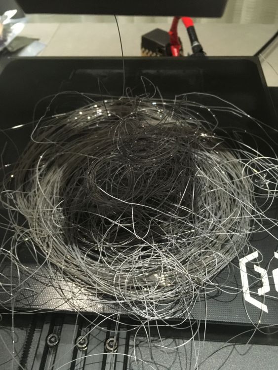

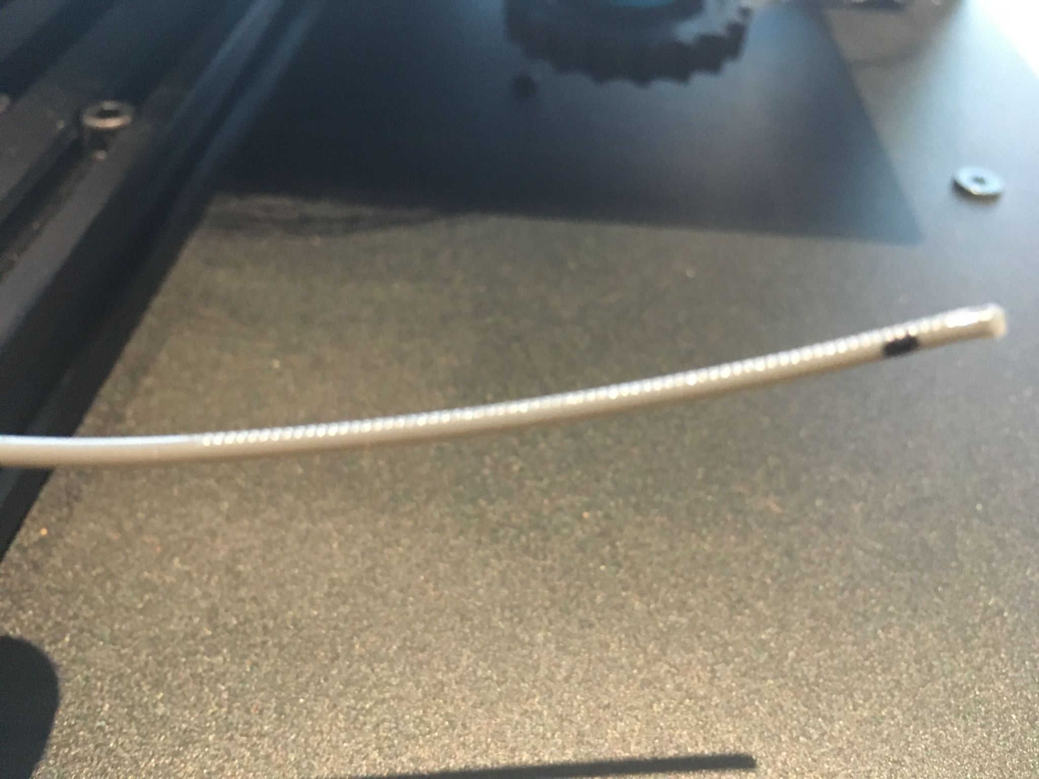

Bonjour à tous,

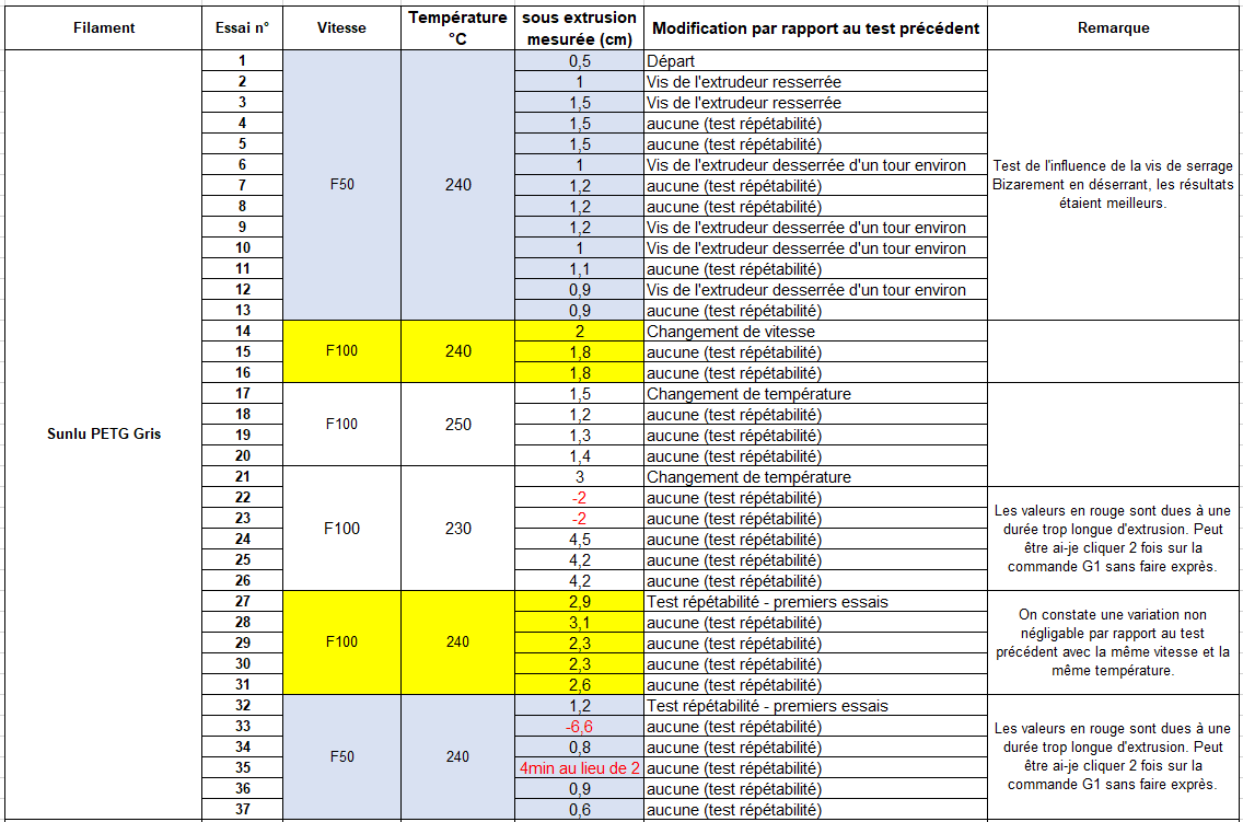

voici une vidéo et un tableau d'essais réalisés sur une Artillery Sidewinder X1 @stock.
On remarque que la quantité d'extrusion dépend de la vitesse et de la température, or cela ne devrait pas.
N'ayant qu'une seule FDM pour le moment, je suis preneur de toutes les informations pouvant résoudre ce problème car je ne peux comparer ces résultats avec une autre imprimante.
Tester avec du filament Sunlu PETG Gris
ligne de commande G1 Fxx E100 pour extruder 10cm de matirère

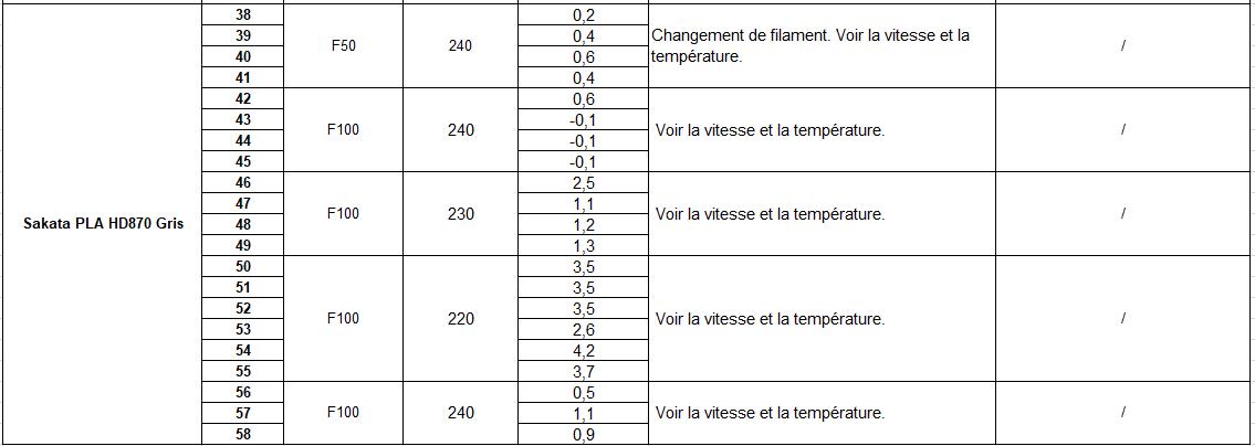

Tester avec du filament Sakata3D PLA HD870 Gris
1353244655_Sakata3DPLAHD870Grisextrusion.thumb.png.2b46a6f6b434709e5cd111722147d44a.png
Conclusion:
Le problème se produit sur 2 types de filament très différents.
Dans mes essais, je n'ai jamais constaté que l'extrudeur rippait, mais simplement que le moteur semble tourner moins vite (voir la vidéo). Si je regarde les marques laissées sur le filament, elles sont très régulières (désolé la photo est flou).
Des pistes ou des certitudes, pour avoir une extraction homogène quelque soit le filament, la vitesse et la température de chauffe ?
On ne pourra pas dire, que je n'ai pas fait d'essais 🙂

Ben si, l'extrusion est fonction de la température et de la vitesse.
Si tu ne chauffes pas assez et que tu imprimes vite, l'extrudeur ne suivra pas la cadence...
Si ton fil est trop mangé par l'extrudeur il faut le détendre et ensuite trouver le bon compromis vitesse d'impression, vitesse d'extrusion, température etc...
Pour info quand on veut imprimer vite on monte souvent un peu la température afin que l'extrusion suive 😉

Si j'ai un moteur suffisamment bien dimensionné et si je lui demande de tirer 10cm, et que le filament est suffisamment fluide (j'ai respecté les recommandations des fabricants dans mes tests) il devrait toujours sortir 10cm quelque soit la vitesse et la température.
Pour le cas du même filament, même vitesse, même température je regarderai pour affiner cela plus tard car cela se joue sur 4-5mm sur 10cm, alors que j'ai 3 à 5cm suivant mes essais avec différentes vitesses et différentes températures.
Je lis de partout que le paramètre super important est le  E-Step des extrudeurs, mais pour moi avec ce genre d'essais c'est du flan😉 On peut le régler au centième près alors que se serait plus à +/-25% près 😢.
Du coup, c'est du pifomètre.
Il y a 2 heures, Idealnight a dit :
Cela confirme mes essais, mais cela me laisse également très dubitatif sur l'intérêt de régler un E-step de l'extrudeur au petit ognon (comme je l'ai lu plusieurs fois) alors que les variations sont énormes (jusqu'à 50% de différence)

En effet, sauf que j'avais 150% en flow sur du PETG afin d'avoir des couches liées (et encore j'aurai du augmenter un peu plus). Ce qui ne me semble pas normal, sachant que l'on préconise de le baisser de 4-5%. Peut être y a t il finalement un problème, j'hésite à mettre un BMG dual drive pour voir si ca change quelque chose.
Il y a 1 heure, Mat63 a dit :
Direct drive ou bowden on s'en fou ! Quand on demande 100mm me filament doit avancer de 100mm ! Si ce n'est pas le cas c'est un problème de pas/mm en considérant qu'il n'y a pas de glissement à l'entraînement.
C'est exactement ma première idée, par contre elle n'est pas partagée par les autres qui considèrent qu'il est "normal" d'avoir une différence dans la quantité d'extrusion en fonction du filament, la vitesse et la température de chauffe.
Dans mes essais, je n'ai jamais joué avec le réglage des step/mm, donc j'aurai toujours du sortir la même quantité de filament quelque soit la vitesse, la température et le type de filament. Ce qui n'était pas le cas.
Ça ne relève en rien du pifomètre, indépendamment des vitesses et températures.
Le pifomètre vient du fait que s'il était ou est normal d'avoir de telles variations alors le réglage du step/mm ne n'hésitait pas une telle précision. J'avais une répétabilité correcte mais avec une vitesse, un filament et une température identique.
Bien sur il faut être réaliste avec ce qu'est capable de faire le matériel dont il est question...
Là est toute la question, que peut faire le matériel que l'on a. Où se trouve un abaque avec des essais précis objectifs basés sur des faits mesurés. Je vois systématiquement des modifications gratifiées par leurs auteurs par un résultat d'impression meilleure, qui parfois semble parfois très subjectif. Rien que l'appareil utilisé pour faire la prise de vue, l'éclairage de la pièce, ce que veut montrer l'auteur ou pas, .... et cela pour une même pièce, je pourrais avoir des avis totalement différents.
Exemple de démarche que je ne trouve pas :
Je sais que si j'ai tel phénomène physique, alors mon impression va en pâtir à une certaine hauteur à quantifier (avec des démonstrations, des photos mettant explicitement ce problème en avant). Je change alors tel matériel qui améliore le phénomène physique et je quantifie ces résultats et observe une amélioration ou non sur ce phénomène gênant.
Je teste donc cela et non l'impression qui DOIT être meilleure.
Exemple pour un extrudeur:
Hypothèse : L'extrudeur doit sortir la matière dont j'ai besoin quelque soit la temp/vitesse/filament. Rentre en jeu, le moteur, son driver et sa limite de courant max, l'entrainement, le la buse chauffante. Je fais des essais @stock, je mesure (exemple que j'ai réalisé plus haut). Après je change par exemple l'extrudeur et je refais des mesures et je compare, je conclue et je continue en modifiant d'autres éléments,...
Et osef du résultat sur l'impression car je sais que si j'extrude quelque soit les circonstances, la quantité demandé et bien je n'aurais plus de sous ou de sur extrusion et que si bon impression n'est pas bonne alors le problème ne vient pas de là.

Le 27/03/2021 at 12:12, Cdo a dit :
D'après ma photo (un peu flou), penses tu que je sers trop. Je ne me rends pas compte.
il faut que le filament soit marqué mais pas trop (en gros tu ne doit pas pouvoir t'en servir de scie après passage dans l'extrudeur 🙂 )
