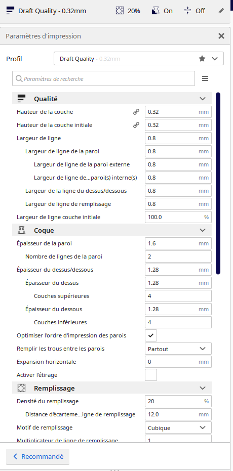

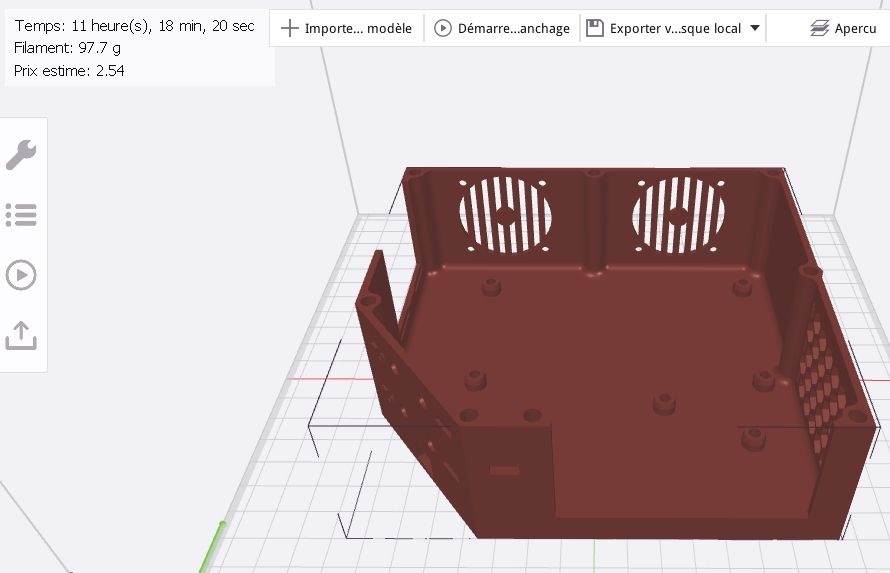

esloch Posté(e) Avril 14, 2021 Partager Posté(e) Avril 14, 2021 Bonsoir Je débute dans l'impression 3D .. et je m'ennui (déjà) devant les long temps d'impression .. bon vu que j'imprime pas trop des trucs avec des détails, ou des figurines .. je me suis dit que le mieux c'est de passer à une buse de 0.8mm .. le double du standard .. qui implique (normalement) un temps d'impression divisé par 2 .. plutôt intéressant. après une mésaventure lors de l'installation de la buse .. j'ai fait une première impression .. j'ai juste modifier la taille de la buse dans le profil cura : je n'ai que le choix de la "Draft Quality" .. traduction "qualité brouillon" .. ca s'annonce bien ! .. avec une hauteur de couche par défaut de 0.32 .. j'ai vu sur le net qui utilisais une hauteur de 0.4 ou de 0.5 .. bon je ne la change pas pour le moment .. je ne sais pas qu'elle paramètres modifier ... finalement je ne touche à rien .. résultat de l'impression .. je dirais correct (je ne suis pas expert) : mais je cherche encore des conseils pour une meilleure utilisation de type de buse 0.8 .. je pense même revenir à la 0.4 .. tellement je ne sais pas si j'ai fais un bon choix .. enfin .. Merci Lien vers le commentaire Partager sur d’autres sites More sharing options...

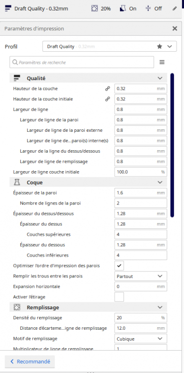

esloch Posté(e) Avril 15, 2021 Auteur Partager Posté(e) Avril 15, 2021 oui j'ai bien regarder le tuto .. mais je pense que c'est correct .. la hauteur de couche m'inquiète .. et aussi le fait que cura me dit : c'est du brouillon ! .. Niveau conception .. j'ai une base .. que j'améliore avec fusion 360 conclusion : le 0.8 .. c'est bien ?? Lien vers le commentaire Partager sur d’autres sites More sharing options...
Titouvol Posté(e) Avril 15, 2021 Partager Posté(e) Avril 15, 2021 En fait cela dépend comment tu as paramétré Cura. Si tu as modifié la taille de la buse du profile 0.4 ou si tu as créé un nouveau profile pour la buse de 0.8. D'après ta hauteur de couche de 0.32 en brouillon, c'est que tu as modifié le 0.4. -> on admet généralement que l'on peut monter la hauteur de couche jusqu'à 80% du diamètre de la buse : 0.4 x 0.8 = 0.32 CQFD. Le mieux est de créer un profile séparé. Tes valeurs High - Normal - Draft seront alors plus ou moins : 0.2 - 0.4 et 0.64 (ou 0.6 si tu ne cherches pas les extrèmes). Sinon concernant le temps d'impression, c'est plus complexe que cela à calculer (laisse faire le slicer) : Car tu oublies que tu as doublé la largeur de la buse mais que tu as aussi accès à des hauteurs de couche supérieures : donc moins de couches pour former ton modèle + ligne déposée plus large ... Par contre comme tout n'est pas parfait, tu ne gagnes pas mathématiquement autant de temps : le principe : hauteur double + largeur double = temps divisé par 4 ne fonctionne pas : cf exemple ci dessous avec des parois ont des valeurs intermédiaires (on ne tombe pas toujours sur un multiple du diamètre de la buse) alors un passage supplémentaire peut être nécessaire (parfois pour pas grand chose). Ex : en 0.4 et 0.8 mm : Une cloison de 1.6mm demandera respectivement 4 et 2 passages. Gain de temps de 50% Mais en une cloison de 1.2mm, en demandera 3 et 2. Gain de 33% Donc comme tu le vois, le gain peut facilement varier en fonction des caractéristiques de ta pièce. Le 0.8 offre aussi une plus grande résistance aux pièces, et en mode vase (donc 1 seule paroi) la différence est vraiment flagrante. 2 Lien vers le commentaire Partager sur d’autres sites More sharing options...

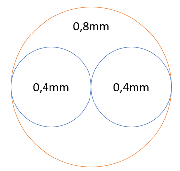

Kachidoki Posté(e) Avril 15, 2021 Partager Posté(e) Avril 15, 2021 Il y a 9 heures, esloch a dit : je me suis dit que le mieux c'est de passer à une buse de 0.8mm .. le double du standard .. qui implique (normalement) un temps d'impression divisé par 2 .. Ah, 0.8mm / 0.4mm = 2 logique, mais... Bah non ! C'est un calcul de surface, => S=π.r² donc ici le débit de matière est multiplié par 4 ! Problème, ta hotend d'origine est bien loin de pouvoir encaisser un tel débit, il faut donc ralentir les vitesses pour éviter la sous-extrusion pour cause d'extrudeur qui patine. Certains slicers le font eux-mêmes, en bridant le MVS (Max Volumetric Speed). Au final, en 0.4 on imprime fin mais vite, en 0.8mm on imprime gros mais lentement, et on ne gagne pas ou peu de temps. Avec un bon extrudeur, on touche assez bien les limites d'une hotend type e3d v6 avec une buse de 0.4mm en poussant les vitesses. Une buse de 0.6mm est un bon compromis, pas mal de débit sans pousser les vitesses, et pas trop trop de problème avec le stringing, les bridges et les supports. La buse de 0.8mm est déjà bien trop grosse pour des pièces de dimensions raisonnables, du style de la pièce que tu montres. Il faut déjà commencer par changer de hotend pour avoir plus de capacité de chauffe et/ou de transmission de calories (Volcano par exemple). Une buse avec une bonne conductivité thermique aide pas mal, style copper plated. Alors vous me direz, quel intérêt des grosses buses ? Il y en a un, les vases avec grosses parois. Et oui, sur une de mes machines j'ai déjà testé le 0.8mm, je suis redescendu à 0.6mm copper plated, compromis excellent. Je ne fais pas assez de grosses pièces pour justifier le passage en volcano et les déboires qui vont avec, je suis du genre paresseux sur le post-traitement. 1 1 Lien vers le commentaire Partager sur d’autres sites More sharing options...

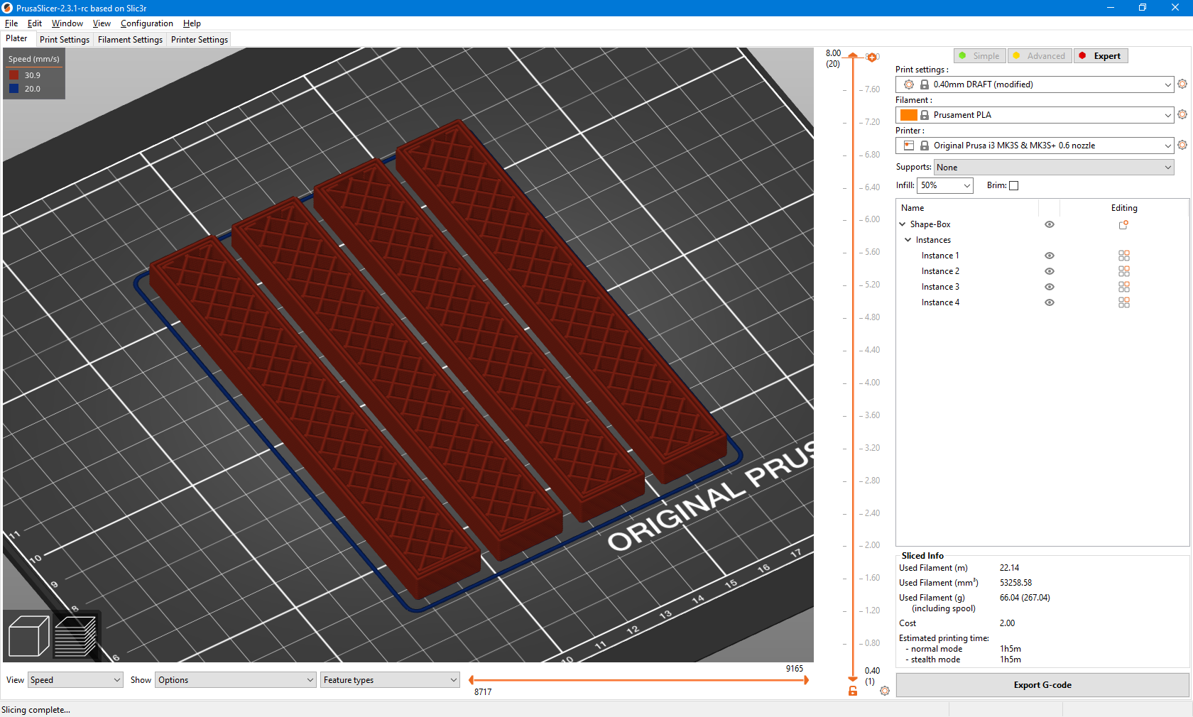

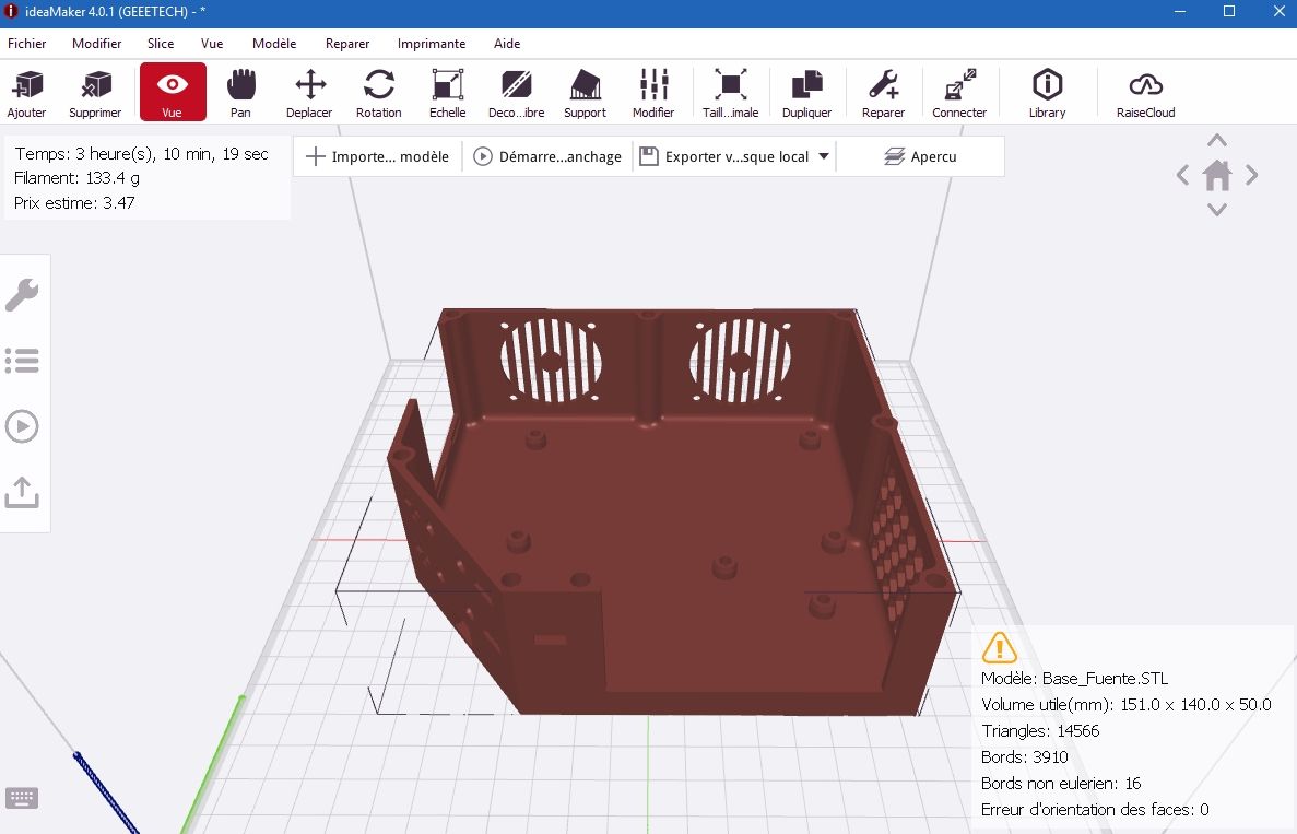

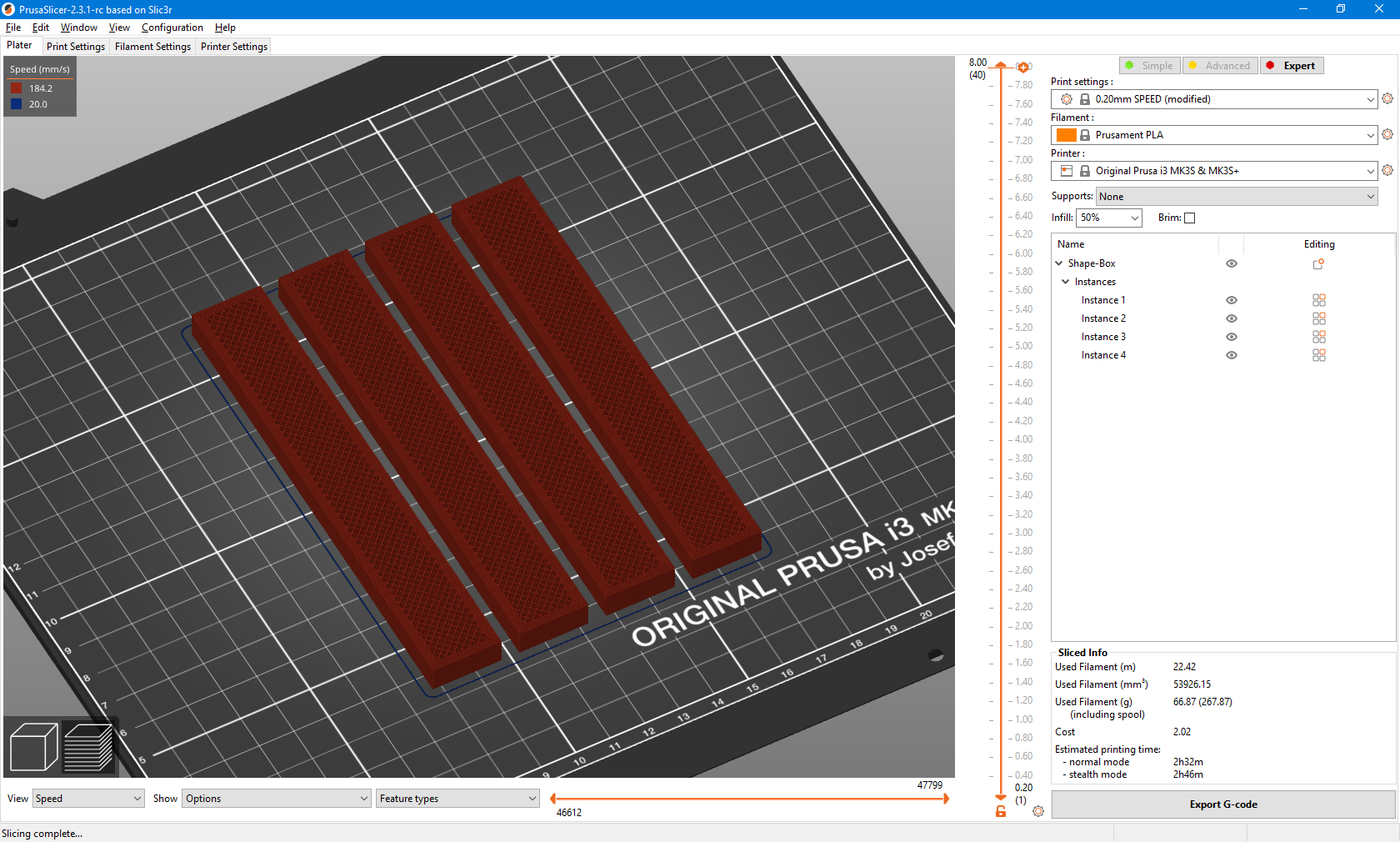

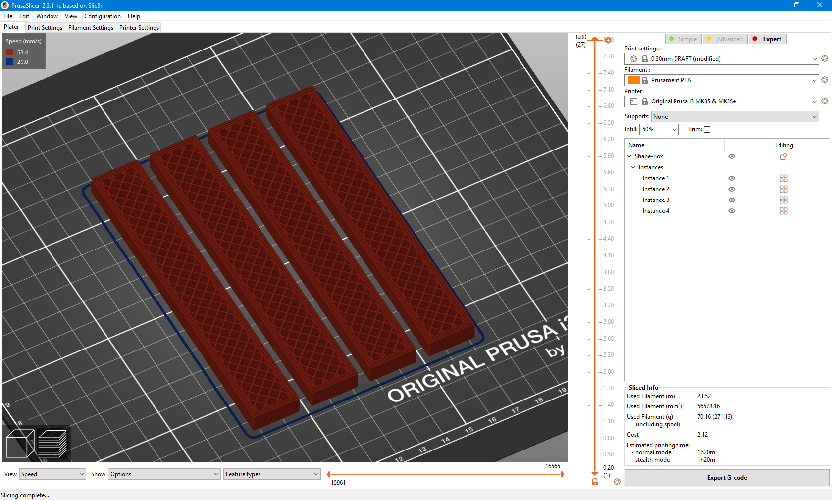

medmed Posté(e) Avril 17, 2021 Partager Posté(e) Avril 17, 2021 (modifié) Le 15/04/2021 at 10:10, akoirium a dit : j'ajoute mon avis de newbie.... effectivement , plus grosse buse ne veut pas dire imprimer plus vite ... ce qui est tres bien expliqué par Kachidoki Là, je ne suis pas d'accord. Si tu prends une buse plus grosse tu dois, en théorie, pouvoir imprimer plus vite. Mais il y a certaines règles à respecter. La première étant qu'on considère la hauteur de couche max à 0.8 fois celle du diamètre de la buse. C’est-à-dire 0.32 pour une buse de 0.4. J'utilise une buse de 0.4 et j'imprime sans problème avec une hauteur de couche 0.3. Je ne comprends pas trop la logique de prendre une buse de 0.8 pour imprimer en 0.32, c’est-à-dire la hauteur de couche maxi théorique d'une buse de 0.4 alors il pourrait imprimer avec une hauteur de couche de 0.62 On comprend bien qu'avec une buse de 0.8 le débit de matière sera bien plus important qu'avec une buse de 0.4, et si on n’ajuste pas le corps de chauffe au débit de matière à extruder on va aller au devant de problème insoluble. Et ce n'est pas l'extrudeur le problème puisque qu'on ne change pas le diamètre du filament. Voilà des buses de 0.4 et 0.6 ... On voit de suite que la longueur de la buse a était adapter au débit et qu'il faut un corps de chauffe lui aussi adapté. @esloch dit qu'il a changé de buse mais pas de corps de chauffe. Si c'est le cas, je me demande comment il ne sait pas rendu compte que sa buse de 0.8 dépassait (et de beaucoup) de son corps de chauffe. Encore un mystère pour moi.. Modifié (le) Avril 17, 2021 par medmed Lien vers le commentaire Partager sur d’autres sites More sharing options...

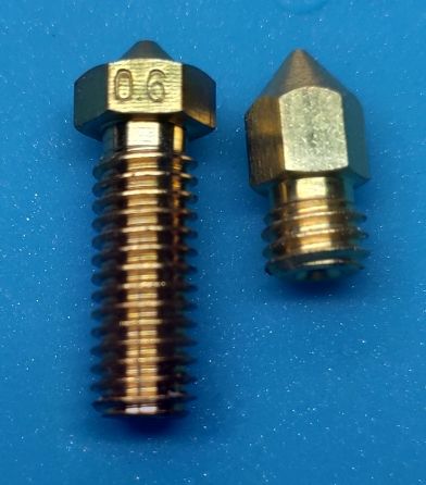

divers Posté(e) Avril 17, 2021 Partager Posté(e) Avril 17, 2021 Tout simplement parce que pour un même corps de chauffe il existe des buses de diamètre : 0,2 - 0,3 -0,4 - 0,6 - 0,8 et pour certain corps de chauffe il y a aussi des 1,0 et 1,2 mm (il n’y a que le diamètre de sortie qui change et heureusement pas les dimensions extérieures) pour les explications techniques tu peux faire confiance à @Kachidoki il ne raconte pas de conneries. 1 Lien vers le commentaire Partager sur d’autres sites More sharing options...
medmed Posté(e) Avril 17, 2021 Partager Posté(e) Avril 17, 2021 (modifié) @divers Dans le cas d'une buse 0.8 de même longueur qu'une buse de 0.4, c'est la longueur du heatbreak que tu changes (ce qui revient au même). Dans les deux cas,tu dois changer ton corps de chauffe pour l'adapter, soit à la longueur de la buse ou du heatbreak. Modifié (le) Avril 17, 2021 par medmed Lien vers le commentaire Partager sur d’autres sites More sharing options...
Pascal03 Posté(e) Avril 17, 2021 Partager Posté(e) Avril 17, 2021 (modifié) il y a 26 minutes, medmed a dit : Dans le cas d'une buse 0.8 de même longueur qu'une buse de 0.4, c'est la longueur du heatbreak que tu changes (ce qui revient au même) Pas du tout ! J'utilise souvent des buses de différents diamètres. elles ont toutes la même longueur, et le heatbreak ne change pas. Quant-à changer la longueur du heatbreak, ça voudrait dire que tu chauffes ton heatbreak dans le corps de chauffe : ça ne revient pas du tout au même (ça va même à l'encontre de ce qui est recherché) Dans ton exemple, tu changes le corps de chauffe (et donc modifies effectivement la longueur de la buse) : c'est un plus mais ce n'est en rien obligatoire. Modifié (le) Avril 17, 2021 par Pascal03 3 Lien vers le commentaire Partager sur d’autres sites More sharing options...
medmed Posté(e) Avril 17, 2021 Partager Posté(e) Avril 17, 2021 (modifié) T'es dans l'obligation de chauffer sur plus grande longueur pour augmenter le débit de matière, sinon ton bloc de chauffe n'a pas le temps de fondre la quantité de matière demandé, ou alors tu diminues la vitesse d'impression ce qui va l'encontre de l'objectif de diminuer le temps d’impression. Petit exemple avec un boitier, en ne changeant que deux paramètres. La hauteur de couche et le diamètre de la buse. Avec une buse de 0.4 et une hauteur de couche de 0.2 : 11 heures d'impression Avec une buse de 0.8 et une hauteur de couche 0.6 : 3 heures d'impression. Le débit de matière est plus de 3 fois supérieur avec une buse de 0.8. Il est pour moi impossible de tenir ce débit sans rien changer au bloc de chauffe. Par contre, il y a une chose que je n'ai pas compris, pourquoi on "mange" plus de matière avec une buse de 0.8 si les cotes sont respecté ?? Si quelqu'un a une explication ? Modifié (le) Avril 17, 2021 par medmed Lien vers le commentaire Partager sur d’autres sites More sharing options...

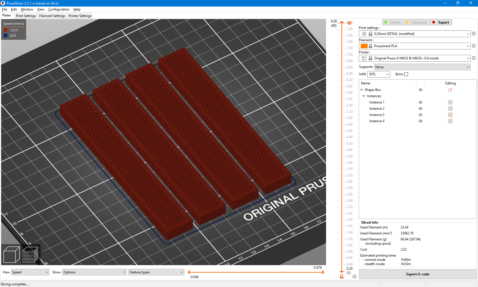

akoirium Posté(e) Avril 17, 2021 Partager Posté(e) Avril 17, 2021 Probablement à cause des lignes de remplissage qui sont plus grosses... Si tu recalcule avec un remplissage a 100% cela devrait correspondre... 1 3 Lien vers le commentaire Partager sur d’autres sites More sharing options...
medmed Posté(e) Avril 17, 2021 Partager Posté(e) Avril 17, 2021 Bien vu akoirium, a un 1g près, à 100% la quantité de matière et la même. Lien vers le commentaire Partager sur d’autres sites More sharing options...
Pascal03 Posté(e) Avril 18, 2021 Partager Posté(e) Avril 18, 2021 Même en chauffant plus fort, il faut imprimer plus lentement. Au niveau du remplissage si on va trop vite quand les lignes se croisent, comme il y a beaucoup de matière débitée ça n'arrive plus à se chevaucher correctement et ça arrache la ligne déjà déposée (ou ça dévie celle en cours de dépôt). Le résultat c'est des virgules, des "becs d'oiseau" un peu partout. sur la périphérie, ils peuvent baver vers la paroi et gêner ensuite le dépôt de cette dernière, créant des défauts de surface. Lien vers le commentaire Partager sur d’autres sites More sharing options...
