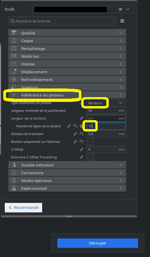

remibora Posté(e) Mai 2, 2021 Posté(e) Mai 2, 2021 (modifié) Règle n°1 avec Cura, ne jamais imprimé via USB. Soit ça marche pas, soit ça plante avant la fin (j'exagère juste un petit peu ) Lorsque tu imprimes le cube, est-ce que la buse est proche du plateau? peux-tu estimer la distance grossièrement, c'est supérieur à 1mm? quel est l'aspect des lignes de purges qui sont faites avant l'impression? est-ce que le filament sort? Est-ce que tu peux ajouter une bordure de 15 lignes. Lorsque l'imprimante commence à faire la bordure, appui 2 fois sur le bouton du pupitre: tu vas accéder à un menu qui te permet de déplacer verticalement la buse. Tourne le bouton pour faire descendre la buse jusqu'à ce que le filament adhère bien au plateau. Je joints mon profil Cura 4.8 pour le PLA si tu veux faire un test. Pour l'importer, il suffit d'aller dans le menu préférences->Configurer Cura-> Profils -> Importer. Profil_RBoraCuraV4.8.0.curaprofileFetching info... Modifié (le) Mai 2, 2021 par remibora 1

remibora Posté(e) Mai 2, 2021 Posté(e) Mai 2, 2021 (modifié) Le 02/05/2021 at 16:15, francis.dhooge a dit : Quant à l'aspect des lignes il n'y en pas Dérouler ???? dans le GCode de démarrage, tu es censé avoir 2 lignes de 180mm de long à gauche du plateau. As-tu calibré ton extrudeur? (voir ce tuto) ton filament ne serait pas trop reculé dans le tube PTFE par hasard? Pour la bordure, c'est dans la partie adhérence: (n'hésite pas à ajouter tous les paramètres dans Cura via les 3 traits horizontaux à droite du champ de recherche puis all) Citation Dérouler Modifié (le) Mai 2, 2021 par remibora 1

remibora Posté(e) Mai 2, 2021 Posté(e) Mai 2, 2021 tu peux essayer avec mon profil, juste pour voir? Là, j'hésite entre la buse est bouchée (d'où la calibration de l'extrudeur) et la buse est trop proche du plateau et ça empêche le filament de sortir... J'ai oublié de préciser pour la bordure, il faut mettre la distance de la bordure à 0 (paramètre sous le "15")
