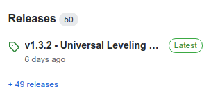

fran6p Posté(e) Mai 7, 2021 Partager Posté(e) Mai 7, 2021 @Krl Bonjour, De nombreux utilisateurs d'Ender3 V2 (en gros ton imprimante avec une carte 4.2.7 et écran tactile) semblent satisfaits de la version Marlin «Jyers» : Le wiki t'apportera plus d'informations : https://github.com/Jyers/Marlin/wiki 1 1 1 Lien vers le commentaire Partager sur d’autres sites More sharing options...
papaone Posté(e) Mai 7, 2021 Partager Posté(e) Mai 7, 2021 Si ça peut t'aider, les 6 fichiers composants le répertoire DWIN_SET original que j'avais sauvegardé " au cas où ...." Mais c'est pour l'écran d'origine ... Le soucis, c'est que tu as un écran différent ... Et ne connaissant pas la version V1 que tu disposes, je ne voudrais pas te donner de fausses informations. Il y a sur ce forum, des personnes + qualifiées qui pourront te donner des infos + pertinentes (comme l'a fait précédemment @fran6p ) Courage ... 9.ICO T5UIC1.CFG T5UIC1_V20_4页面_191022.BIN 1 Lien vers le commentaire Partager sur d’autres sites More sharing options...
Krl Posté(e) Mai 7, 2021 Auteur Partager Posté(e) Mai 7, 2021 je vais tester tout ça très bientot ! Merci pour les links. Mais là je pars en week end à 150Bornes!!!! YAhhooooooooooo Vive la Liberté ! Le 07/05/2021 at 14:25, fran6p a dit : @Krl Bonjour, De nombreux utilisateurs d'Ender3 V2 (en gros ton imprimante avec une carte 4.2.7 et écran tactile) semblent satisfaits de la version Marlin «Jyers» : Le wiki t'apportera plus d'informations : https://github.com/Jyers/Marlin/wiki j'ai carrement du mal à comprendre comment est fait github... par exemple le lien que tu as mis ne permet pas de trouver les fichier *.bin à copier sur la clef... est-ce normal? faut-il compiler des choses? ou est-ce que je suis juste paumé dans l'interface github??? Lien vers le commentaire Partager sur d’autres sites More sharing options...
PPAC Posté(e) Mai 7, 2021 Partager Posté(e) Mai 7, 2021 (modifié) Salut Oui github il faut comprendre ... moi aussi j'ai encore du mal Il faut trouver les "Releases" a la base du projet et tu arrive normalement sur https://github.com/Jyers/Marlin/releases sauf si tu veux compiler la dernier version ... Modifié (le) Mai 7, 2021 par PPAC 1 Lien vers le commentaire Partager sur d’autres sites More sharing options...

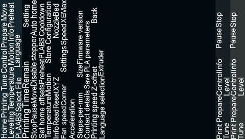

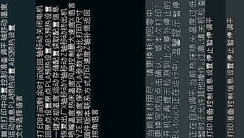

nicaula Posté(e) Décembre 3, 2022 Partager Posté(e) Décembre 3, 2022 (modifié) Bonjour, Je reviens sur le sujet, car j'ai fait une bêtise! J'ai installé sur ma ender 3 un écran touch screen update qui fonctionnait très bien, mais qui manquait effectivement de fonctions. J'ai trouvé qu'il y avait un fichier Dwin-set(celui fourni avec le fichier bin de la mises à jour pour ajouter un écran tactile à la ender3) à mettre sur une sd et directement injecté à l'arrière de l'écran. La mises à jour est allé jusqu'au bout , sauf que maintenant, l'écran ne fonctionne plus! Il s'allume, se met sur la page d'accueil, mais le tactile ne fonctionne plus . Savez vous si il y a une façon de revenir en arrière ? ou mon écran est-il définitivement bloqué ? Je vous remercie. Modifié (le) Décembre 3, 2022 par nicaula Lien vers le commentaire Partager sur d’autres sites More sharing options...
Idealnight Posté(e) Décembre 3, 2022 Partager Posté(e) Décembre 3, 2022 il faut le reflasher avec le bon dwin set qui correspond a ton firmware ou reflasher les 2 Lien vers le commentaire Partager sur d’autres sites More sharing options...
