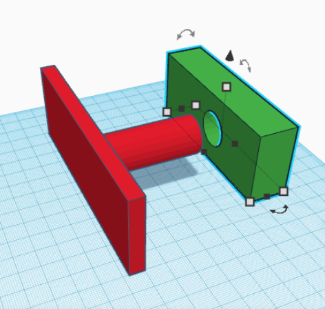

C'est certain que si la rotation est très lente, un simple essieu en PLA, inséré dans une plaque PLA devrait faire le travail, quitte à y ajouter un soupçon de lubrifiant...
Un truc de ce genre :
La caméra est fixée d'un côté du balancier, de l'autre, un contrepoids pour faciliter la rotaton sans heurts.
Un petit engrenage au bout de l'essieu, avec un petit moteur a vitesse réduite....

Oui, super pour quand je m'attaquerai au mouvement vertical, pour l'instant c'est de la rotation horizontale qui s'agit.
Tu le met a plat, ca va faire exactement la même chose....

Il y a 3 heures, PierreG a dit :
Dans mon cas pas vraiment, j’éditerai un croquis pour te montrer pourquoi...

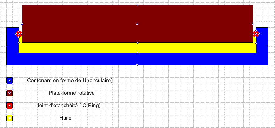

Bon alors...    Voilà....
C'est un secret industriel bien gardé, mais je veux bien le partager avec toi.....
Une plate forme circulaire, qui tourne sur un bain d'huile.    L'huile est dans un contenu circulaire lui aussi.  La plate-forme est assujetti au contenant avec un joint d'étanchéité, qui maintien l'huile entre la plate forme et le contenant.
Ta plateforme pourra tourner jusqu'à ce que la galaxie se désintègre, sans aucun frottement, ni usure et à la vitesse qui te plaira (le joint d'étanchéité devra être changé aux 10 ans, mais bon, y'a des compromis à faire quand même...)
Et en bonus, tu peux y mettre le poids que tu veux (ou presque..).
Merci, excellent !! Avec ça je vais pouvoir faire des time lapses sur les futures ères géologiques 😀

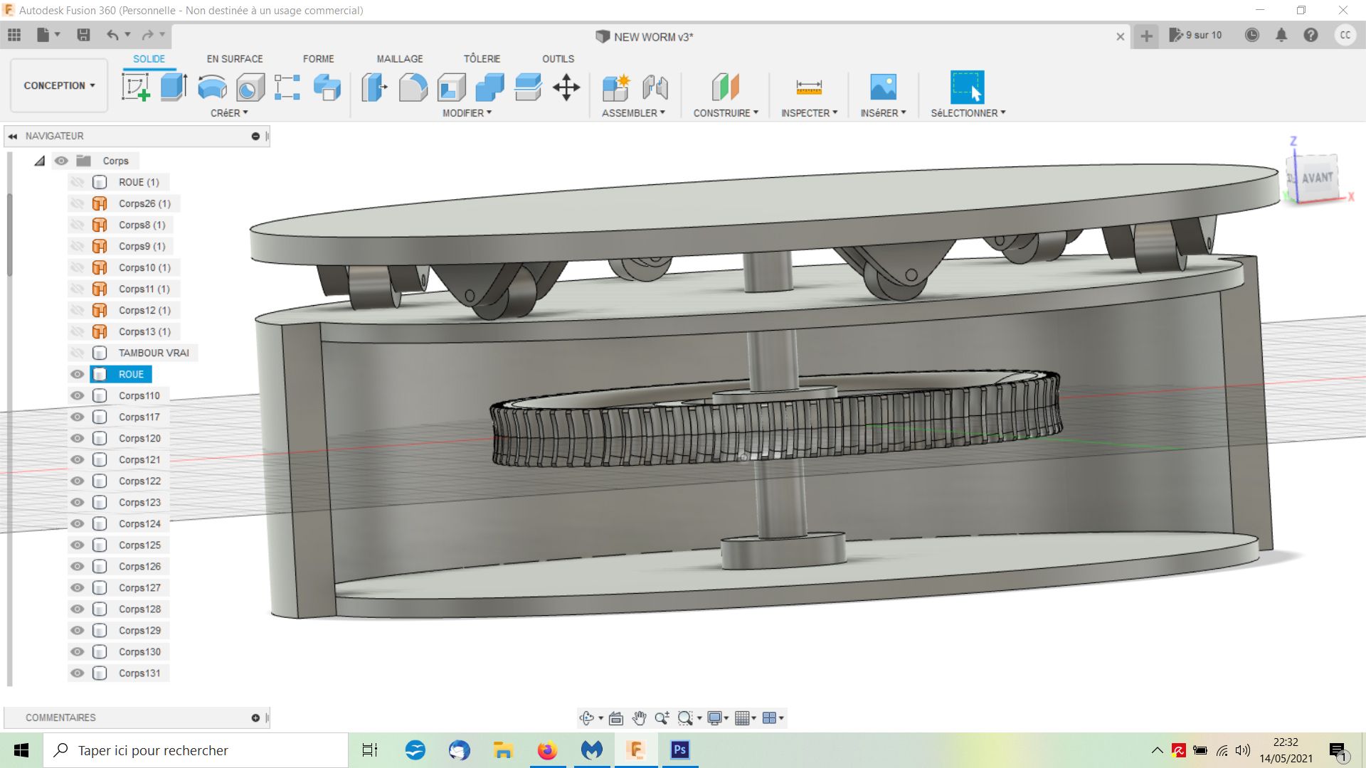

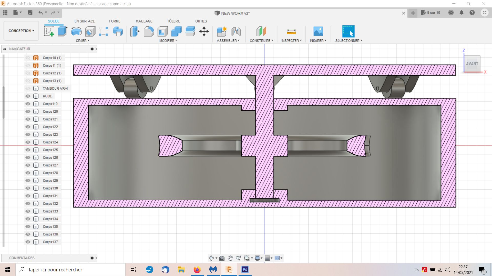

A nouveaux un grand merci à tous pour vos contributions qui m'ont permis de bien avancé dans ce projet 🙂
Voici une première esquisse, rien est à l'échelle, c'est juste pour se faire une idée.
Vous remarquerez le petit compartiment, une technologie de pointe subtilisée à un pays allier et dont je ne divulguerai aucuns détails.
Ça me satisfait largement, mais je reste ouvert à toutes nouvelles suggestions 😉
