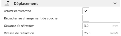

PPAC Posté(e) Mai 15, 2021 Partager Posté(e) Mai 15, 2021 (modifié) J'ai pris le temps de regarder l'export HTML (rapidement ... donc y il a peut etre d'autre chose mais dejà ) 220°C pour le PLA cela me semble un peux haut ... et donc cela augment la chauffe du heatbreak, (Edit chez moi autre machine, j'utilise 190°C ... a tu testé 200°C ou a tu fait une tour de température pour arriver a cela ?) de même une hauteur de couche a 0.18 0.16 mm avec une buse de 0.4 mm fait que le filament reste plus longtemps dans le heatbreak et enfin 6.5mm de rétraction semble trop mais là a chaque fois cela dépend de ta machine, comme je n'ai pas de ender il faudrait que tu vérifie si ces paramètres sont bien adapté ou non. Modifié (le) Mai 15, 2021 par PPAC 1 Lien vers le commentaire Partager sur d’autres sites More sharing options...
Kiting3D Posté(e) Mai 15, 2021 Auteur Partager Posté(e) Mai 15, 2021 il y a 1 minute, PPAC a dit : 220°C pour le PLA cela me semble un peux haut ... et donc cela augment la chauffe du heatbreak, de même une hauteur de couche a 0.18 mm avec une buse de 0.4 mm fait que le filament reste plus longtemps dans le heatbreak et enfin 6.5mm de rétraction semble trop OK, merci pour les conseils @PPAC. 220°C c'est moi qui l'ai mis car j'avais des problèmes d'adhésions. Pour le reste, 0.16mm d'épaisseur de couche, c'était pour avoir une impression suffisamment fine car il s'agit de deux pièces avec filetage. Quant à 6.5mm, c'était dans le STL (et je ne connais pas son effet). Je tiendrai compte de tes conseils pour la prochaine impression. -Nicolas Lien vers le commentaire Partager sur d’autres sites More sharing options...
PPAC Posté(e) Mai 15, 2021 Partager Posté(e) Mai 15, 2021 (modifié) il y a 16 minutes, Kiting3D a dit : car j'avais des problèmes d'adhésions. ha revoir la méthode et/ou les produits de nettoyage du plateau ? alcool isopropylique a 99.9% ? ou alors le réglage de la distance buse/plateau ? De même j'ai remarqué que l'ensemble des débit etait a 100% donc tu n'a surment pas fait cela (merci fran6p) Pour la rétraction ... il s’agit d'un paramètre dans le trancheur cela ne viens pas du .stl ... Si tu utilise cura, et que tu ne l'as pas encore fait, je te recommande d'installer via le "marché en ligne" de Cura, l'extension "Settings Guide". Cela permet d'avoir des informations très utiles concernant les différents paramètres. (il te faudra créer un compte Ultimaker ...) Modifié (le) Mai 15, 2021 par PPAC 1 Lien vers le commentaire Partager sur d’autres sites More sharing options...

Kiting3D Posté(e) Mai 15, 2021 Auteur Partager Posté(e) Mai 15, 2021 (modifié) Merci @PPAC. Je vais regarder le settings guide de Cura. Je fais la "manœuvre de la feuille de papier" très très régulièrement. Quand au plateau, je le nettoie à l'alcool à bruler. Peut-être pas une bonne idée ? Merci @Idealnight pour la confirmation sur le fonctionnement des ventilos. Bref, encore newbie, mais je suis à l'écoute des grands anciens ! -Nicolas Modifié (le) Mai 15, 2021 par Kiting3D Lien vers le commentaire Partager sur d’autres sites More sharing options...
