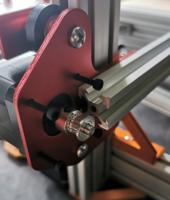

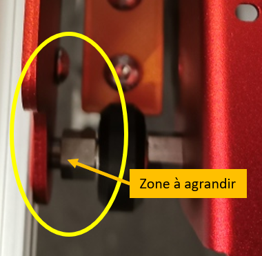

Mares 59400 Posté(e) Juillet 1, 2021 Auteur Partager Posté(e) Juillet 1, 2021 Bonjour @patave. Non je suis toujours en phase pour le direct drive. J'ai monté l'ensemble des pièces pour voir les différents problèmes que je rencontrerais. Je voulais par la même occasion voir comment le chariot allait se comporté. et c'est le seul à coulisser correctement, mais je ne le garderais pas. Je veux monté le monstre en direct drive et ne changerais pas d'avis. te remerciant pour cela. Samedi je ferais les différentes Modifs à réaliser sur les deux chariots et regarderais dans le tuto que tu as réalisé quel type de chariot j'ai besoin. Et surtout trouvé des verrous de courroies adaptées. Je n'ai toujours pas reçu les vis-mère et je risque de bloqué a cause de cela. Il faux aussi que j'imprime des cubes d'étalonnage pour les chariots afin que je puisse réglé cela correctement. Ce qui me fais du boulot pour ce week-end. 1 Lien vers le commentaire Partager sur d’autres sites More sharing options...

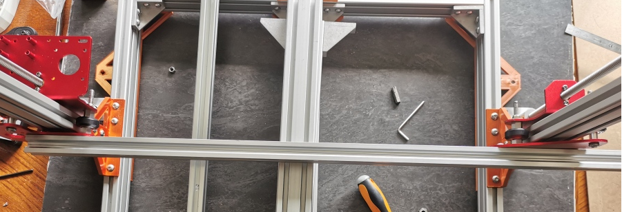

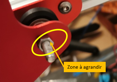

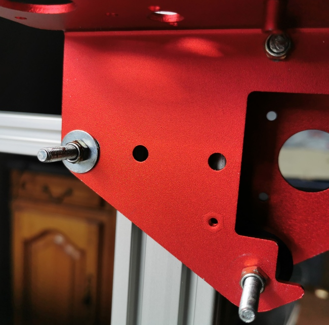

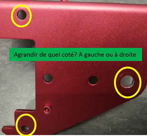

Mares 59400 Posté(e) Juillet 4, 2021 Auteur Partager Posté(e) Juillet 4, 2021 (modifié) Bonjour à tous. Décidé à bien avancer sur le monstre. Je prépare le chantier de l'axe X. Maquette et plan de travail débarrassé. Perception de la perceuse et des forets pour agrandir les différents trous des platines des chariots. Perceuse ne fonctionne pas? Bizarre, batterie HS, hélas non. Les charbons? Non plus c'est une perceuse brushless, direction le magasin et ben NON, on est dimanche. Vive la modernité. Donc je dois attendre demain pour pouvoir agrandir les différents trous au Ø8mm et travaillé les trous pour les excentriques ( les agrandir de façon oblique). Le méplat de l'entretoise dois être en contact avec la platine. Et la Zone à agrandir de 2mm minimum de façon oblong sur les 4 platines des chariots. Je me pose la question, si j'agrandis le trou de 2mm. Je n'arriverai plus à utiliser la fonction réglage de l'entretoise. Dois je les faire de l'autre coté des chariots? That is the question ? En attendant j'ai imprimé le boitier de l'écran ainsi que la chaine de cable de l'axe X. Me reste une piece à réaliser (12h d'impréssion) et quelque maillons. Modifié (le) Juillet 4, 2021 par Mares 59400 Lien vers le commentaire Partager sur d’autres sites More sharing options...
Patave Posté(e) Juillet 4, 2021 Partager Posté(e) Juillet 4, 2021 @Mares 59400 tu agrandis seulement le trou de droite. Pour garder le parallélisme des 2 roues de gauche Lien vers le commentaire Partager sur d’autres sites More sharing options...

Mares 59400 Posté(e) Juillet 4, 2021 Auteur Partager Posté(e) Juillet 4, 2021 Bonjour @Patave, ok je n'agrandis que le trou de droite sur les 2 chariots. Des mon retours demain, je testerai les modifications et te tiens au courant. Lien vers le commentaire Partager sur d’autres sites More sharing options...

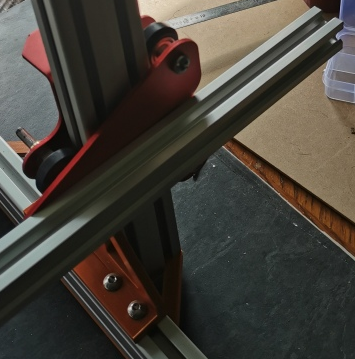

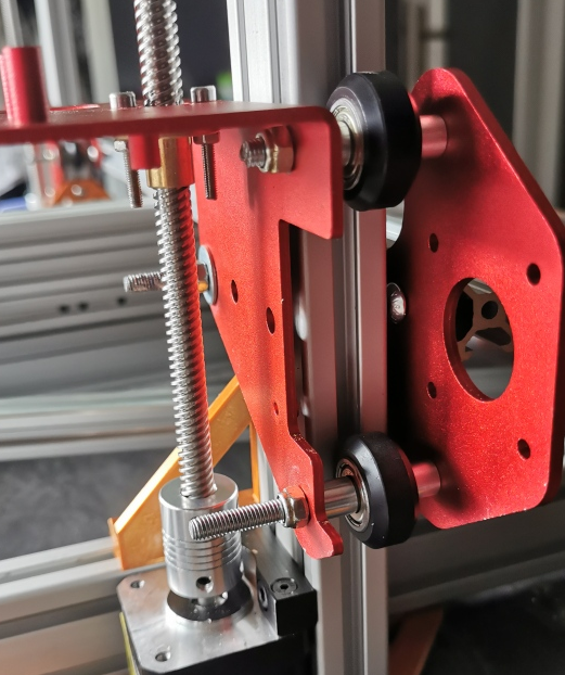

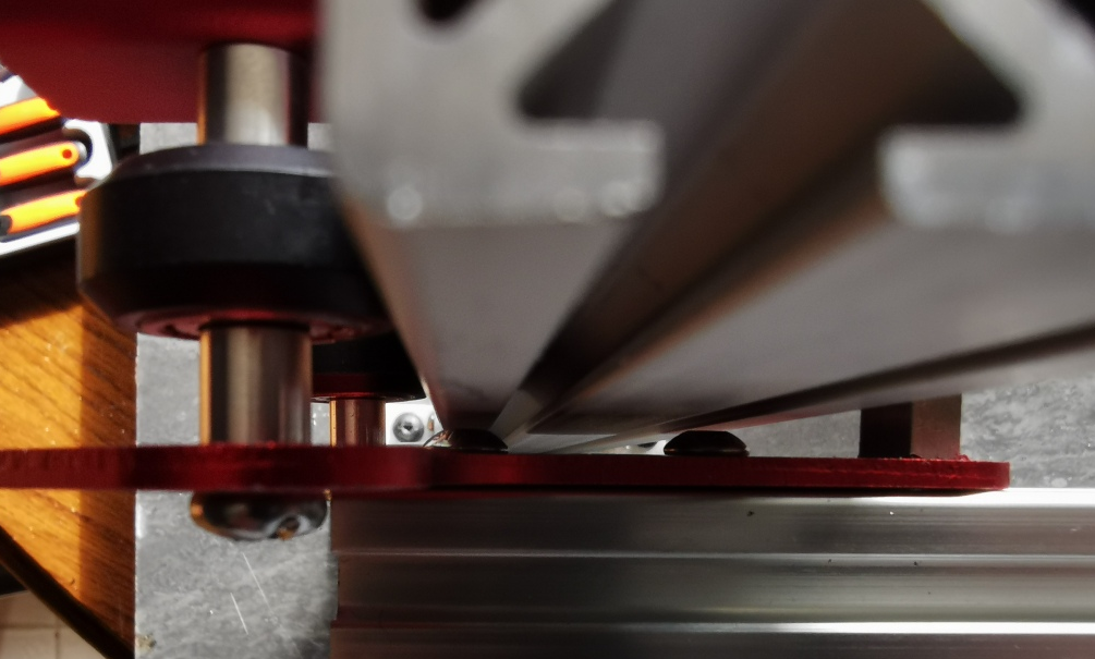

Mares 59400 Posté(e) Juillet 6, 2021 Auteur Partager Posté(e) Juillet 6, 2021 Bonjour à tous. Voila Axe X monté, non sans mal. Mais cela fonctionne. Le choix des entretoises de 8mm agrandit l'écartement du chariot sur la barre de 2020, mais m'a obligé d'écarter plus les excentriques. Je n'ai pas eu à modifier les tètes de vis, uniquement de décaler les vis d'excentriques de plus de 3 mm ce qui m'a parut beaucoup. Obligé de mettre une rondelle pour assurer la planéité de l'ensemble. Mais tous fonctionne correctement. J'ai fait une vidéo mais trop grande. Me reste plus qu'a coupé les différentes vis, ainsi que changer tous les écrous nylstop. Et d'attendre les vis mère de chez Ali-express. Pour pouvoir faire fonctionner l'axe X avec et vérifier que tous cela fonctionne correctement. des receptions de celle ci je pourrais installé les différents moteurs et la courroies. Ce qui me permettra de valider la maquette. Lien vers le commentaire Partager sur d’autres sites More sharing options...
Mares 59400 Posté(e) Juillet 9, 2021 Auteur Partager Posté(e) Juillet 9, 2021 Bonjour à tous. Voila axe X fonctionnel. Cela n'a pas été de tout repos, mais il est fonctionnel. Pas de saccadement, ni point dur lors de la maneuver manuelle, choses que je n'avais pas en debut de semaine. Il y avait un leger point dur. Chose corrigé à cette heure. Reste à couper les différentes vis pour parfaire la finition. La barre 2020 X est elle aussi à découper au dimensions de l'imprimante. Et ensuite à installer le moteur avec les vis à la bonne longueur. Le tendeur de courroie qui est en chemin, ainsi que la courroie. La il faut que je trouve des verrous de courroies pour pouvoir les accrocher au chariot de l'extrudeur qui est lui en commandes. En bref encore un peu de travail pour rendre cela parfait. Par contre j'hésite à couper les vis meres qui dépasse du mat. Une fois que tous cela sera fait, je règlerai la symétrie des deux chariots au petit oignon. J'imprime pour l'instant des chaines pour les différents axes, ainsi que des supports pour l'informatique embarquées. voila le resumé de la semaine. 1 Lien vers le commentaire Partager sur d’autres sites More sharing options...
