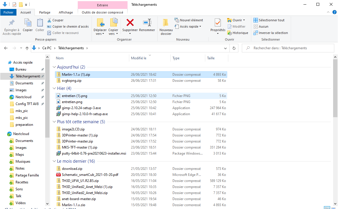

question: as tu décompressé les fichiers?
 tu vas dans téléchargements et tu selectionne ton zip avec le bouton droit de la souris et tu selectionnes extraire
on verra rapidement,

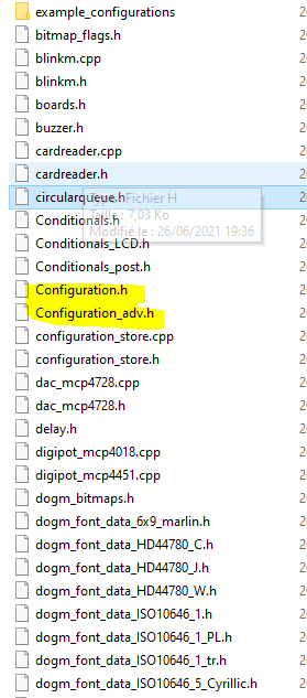

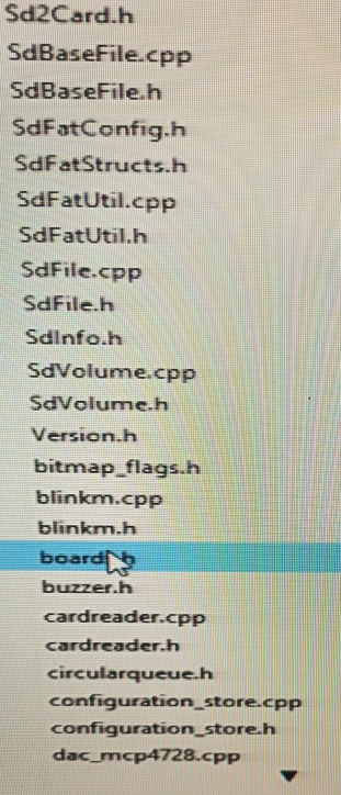

Bon maintenant tu vas ouvrir Marlin.ino de ce meme  repertoire
Parfait, On y arrive 😉

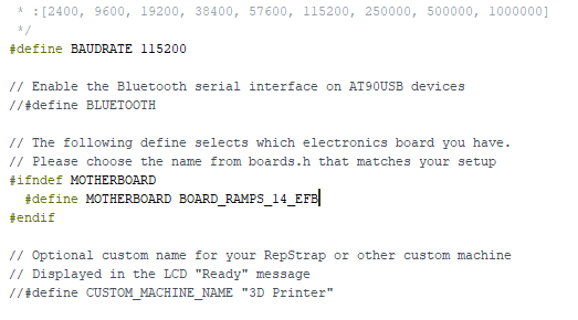

Ensuite tu vas dans Configuration.h et tu recherche
#ifndef MOTHERBOARD
  #define MOTHERBOARD BOARD_ANET_10
#endif
Il faudra remplacer BOARD_ANET_10 par BOARD_RAMPS_14_EFB
Normalement tu as une ramps 1.6 donc c'est la config de la 1.4
EFB etant pour (Power outputs: Hotend, Fan, Bed), c'est le pin out de la carte les sortie D8/D9/D10 (regardes sur la Ramps)

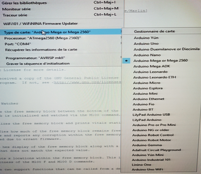

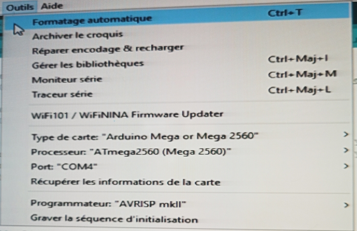

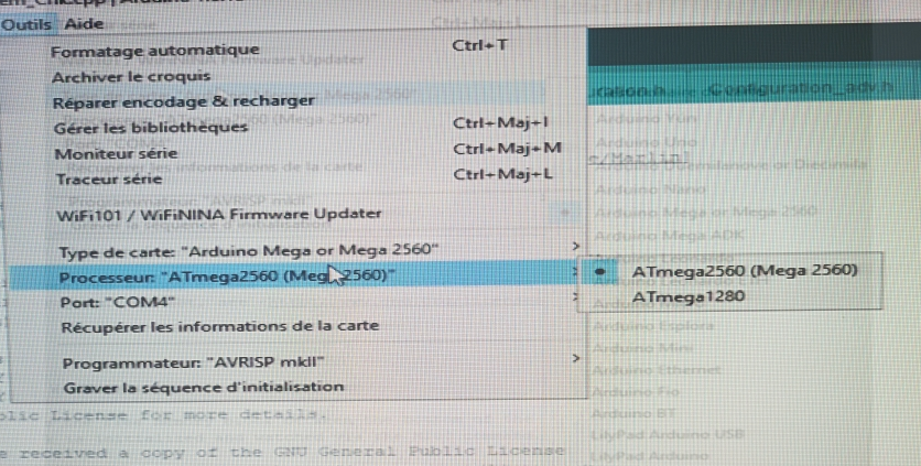

Ensuite dans le menu Outils, tu choisis le type de carte,
et tu pourra lancer une compil pour tester l'environnement en faisant un "verifier" (petite coche de gauche
Type de carte étant Mega2560 evidemment
.. oui c'est bon
Comme tu as bien trouvé BOARD_ANET_10 Ca veut dire que tu as bien récupéré les fichiers de conf 😉

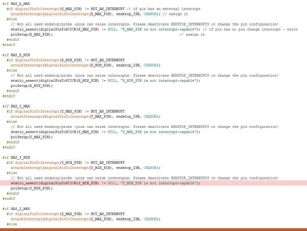

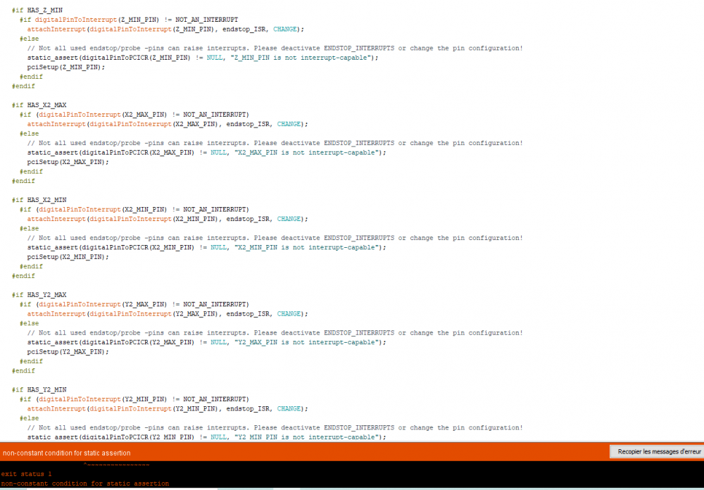

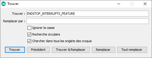

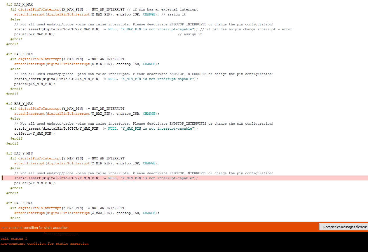

Oui c'est un petit bug connu, fais une recherche (CTRL + F) de ENDSTOP_INTERRUPTS_FEATURES
en cochant tous les onglets
et change en mettant // devant
#define ENDSTOP_INTERRUPTS_FEATURE
>>> comme ça
//#define ENDSTOP_INTERRUPTS_FEATURE
c'était trop beau . Toutes les contenant les axes en défauts. ce qui me semble normal puisque pas renseigné.

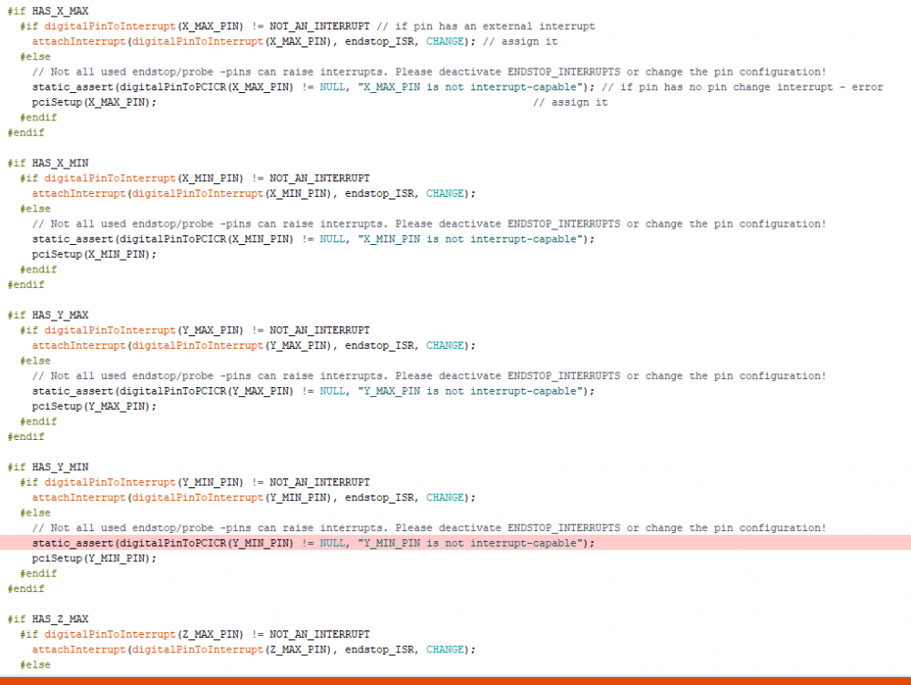

Voila manip faite mais toujours  la même erreur.

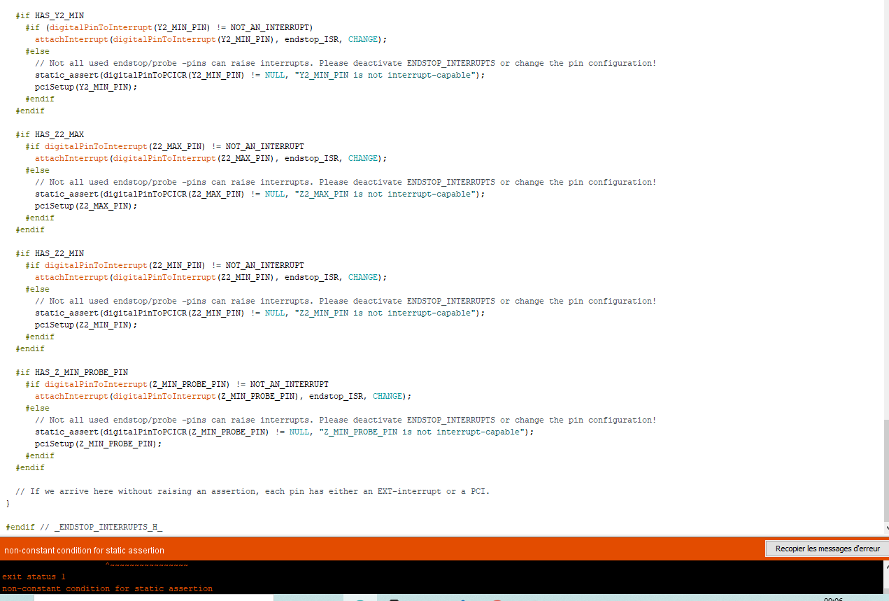

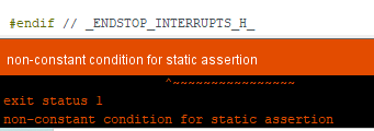

Malheureusement, ca ne semble pas fini. toujours ce message d'erreur. Je n'ai pas osé débrancher la ramps de peur de faire une bêtise.
Bonjour @Mares 59400, on a bien avancé, il reste quelques details.
il ne faut pas désespérer. Peux tu verifier la ligne mis en commentaire hier?. Je ne comprends pas pourquoi le message continu a remonter
tu peux et dois debrancher la ramps pour le moment. Comme je te lai dit on commence par tester l’environnement, le download viendra après

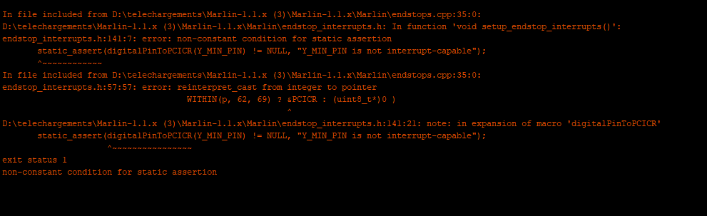

peux tu aussi mettre plus de detail sur le message d’erreur
En dernier recours je t’enverrai mes fichiers de conf pour tester
Modifié (le) par Patave
Ce qui m’interesse c’est le contenu de la fenetre du bas. Tu peux l’agrandir et copier le contenu

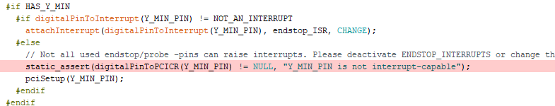

Fais aussi un screenshot de la ligne
#define ENDSTOP…

Ok, tu peux regarder dans le menu tools>> boards manager
tu vas tomber sur un ecran avec les drivers de cartes.
recherche Arduino avr boards et la version installée.
a mon avis tu es en 1.8.xxx

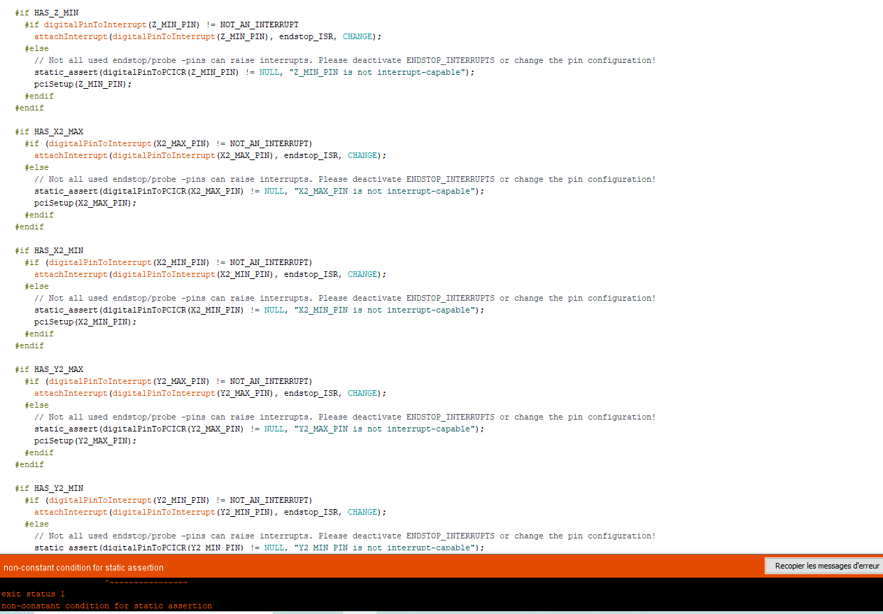

Voila le fichier Configuration.h des exemple Anet A8 pour Marlin version 1.1.9.1 qui aprés modification compile sans défaut chez moi pour un environnement mega2560.
Les modif. sont :
#define MOTHERBOARD BOARD_RAMPS_14_EFB
//PPAC//#define MOTHERBOARD BOARD_ANET_10
//PPAC//#define ENDSTOP_INTERRUPTS_FEATURE
//PPAC//#define ZONESTAR_LCD
//PPAC//
#define REPRAP_DISCOUNT_FULL_GRAPHIC_SMART_CONTROLLER
Configuration.h

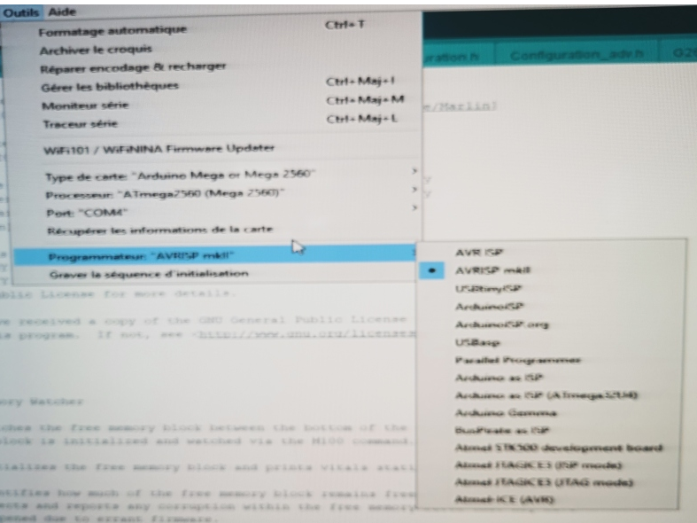

Voila ce que me donne le menu outils.
image.png.171c0e40e97f0bf1a20c913b52874f35.pngimage.png.bfa667de60a4597faef1ce06a2474c77.pngimage.png.451810f7c710d91f8bf2cc96cde7eb60.pngimage.png.3f8af27c22eadb9710c9f54e47363956.png
Voila, ca me saoule, j'ai l'impression d'être débile. Mais il faux que j'y arrive.
