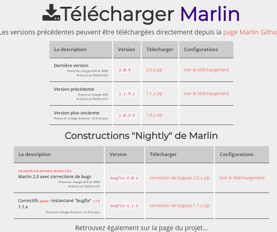

Patave Posté(e) Juin 26, 2021 Posté(e) Juin 26, 2021 on va refaire le download marlin si tu veux bien https://marlinfw.org/meta/download/ moi j'ai 1.1.9.1 il y a peut être des différences avec la 2.0 mais moi je suis resté sur la précédente plus stable
Mares 59400 Posté(e) Juin 26, 2021 Auteur Posté(e) Juin 26, 2021 je peux rester sur la même version que toi. pas de pb pour moi. je ferme tout et rouvre la page indiqué

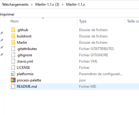

Patave Posté(e) Juin 26, 2021 Posté(e) Juin 26, 2021 regarde l'image que tu as envoyé, il y a un repertoire Marlin Téléchargements > Marlin-1.1.x (3) > Marlin-1.1.x >Marlin
Mares 59400 Posté(e) Juin 26, 2021 Auteur Posté(e) Juin 26, 2021 ok sa marche, j'ouvre. il y a plein de fichier. je copie lesquelles je copie ces 2 la

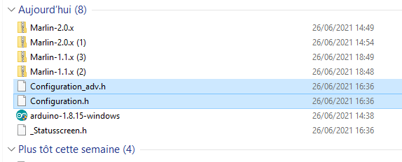

Patave Posté(e) Juin 26, 2021 Posté(e) Juin 26, 2021 Non ce repertoire c'est ta config, tu vas juste remplacer les 2 fichiers Configuration.h et Configuration_adv.h par ceux que tu avais téchargés au début ceux de l'A8, car ceux là sont des Fichiers conf génériques
Mares 59400 Posté(e) Juin 26, 2021 Auteur Posté(e) Juin 26, 2021 donc je rouvre la page que @PPAC m'as trouvé. et les copie c'est ca
Patave Posté(e) Juin 26, 2021 Posté(e) Juin 26, 2021 oups, non. Il t'a envoyé les conf pour MArlin 2.0
Patave Posté(e) Juin 26, 2021 Posté(e) Juin 26, 2021 dans le repertoire Marlin tu as des examples de conf C... \Marlin\example_configurations tu vas dans le rep Anet > A8 normalement tu retrouves les 2 fichiers

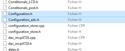

Patave Posté(e) Juin 26, 2021 Posté(e) Juin 26, 2021 parfait, tu les copies dans le repertoire Marlin en remplacement des 2 generiques
Patave Posté(e) Juin 26, 2021 Posté(e) Juin 26, 2021 (modifié) Et ensuite tu ouvres le fichier Marlin.ino de ce même rep Oui ceux la Modifié (le) Juin 26, 2021 par Patave
Mares 59400 Posté(e) Juin 26, 2021 Auteur Posté(e) Juin 26, 2021 je n'arrive pas a coller la case coller est vide
Patave Posté(e) Juin 26, 2021 Posté(e) Juin 26, 2021 (modifié) ouvre 2 fenetres gestionnaire de fichier et fait un drag and drop Modifié (le) Juin 26, 2021 par Patave
Mares 59400 Posté(e) Juin 26, 2021 Auteur Posté(e) Juin 26, 2021 oula, si j'ai bien compris j'ouvre 2 fenêtres 1 sur exemple a8 et l'autre sur marlin. je copie les premiers et les colle sur la 2 et la ca marche pas
