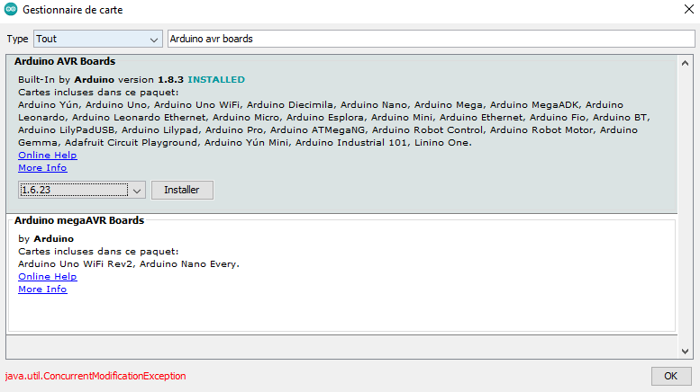

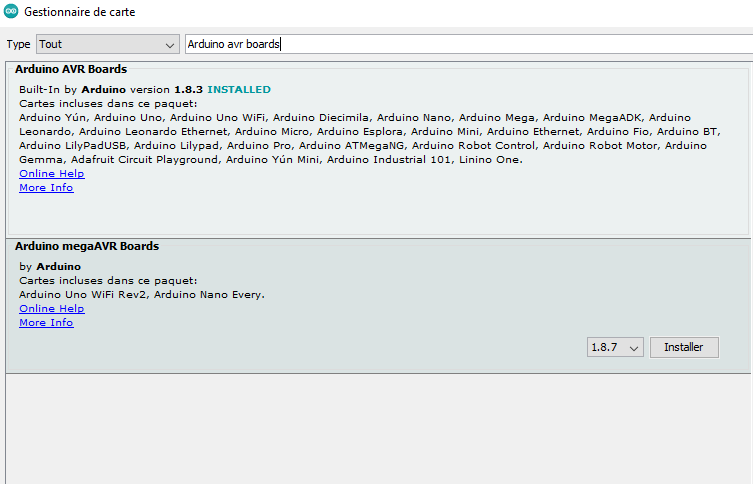

Alors en francais:
outils>>type de carte>>gestionnaire de carte
Parfait, place ta souris sur arduino avr boards et regarde si tu peux changer de version
1.6.xx la plus recente ira 1.6.23 de memoire
Installe et relance une compil
Bon , maintenant c’est a toi de jouer avec les reglages en fonction de ta machine.
essaie maintenant de telecharger cette config, mais pas lancer la machine.
j’espere que tu est bien sur table avec rien de branché (moteur, capteur, …)

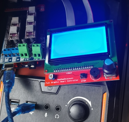

Je te montre comment je travaille en ce moment sur un ecran tactile
tu vois que rien n’est branché. J’ai juste simulé les temperatures bed et extrudeur avec des sondes de luminosité
ok, j'ai absolument rien de branché.

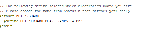

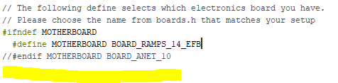

Je dois modifié le fichier config h. si j'ai bien compris.
bon voila j'ai trouvé la ligne
et je dois la modifié comme @PPAC
C'est bien ca?
Oui tu as le meme ecran que @PPAC
tu peux donc reprendre les 2 reglages repap lcd et lcdzone

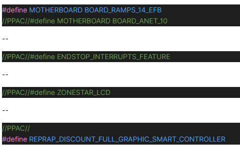

Le 27/06/2021 at 10:02, PPAC a dit :
Bonjour !
Voila le fichier Configuration.h des exemple Anet A8 pour Marlin version 1.1.9.1 qui aprés modification compile sans défaut chez moi pour un environnement mega2560.
Les modif. sont :
#define MOTHERBOARD BOARD_RAMPS_14_EFB
//PPAC//#define MOTHERBOARD BOARD_ANET_10
//PPAC//#define ENDSTOP_INTERRUPTS_FEATURE
//PPAC//#define ZONESTAR_LCD
//PPAC//
#define REPRAP_DISCOUNT_FULL_GRAPHIC_SMART_CONTROLLER
Configuration.h 70 Ko · 0 downloads
Regarde ce tuto
tu verras qu’il a fait la meme modif pour le drivers de carte. Ouf, j’avais de bons souvenirs
lui est en anet, toi en ramps, donc reste sur la config motherboard qu’on a mis plus tot

Modification a apporter au fichier Configuration.h en plus de celle déjà mentionné
il y a 7 minutes, Patave a dit :
//PPAC//
Par obligatoire mais autemps en profiter la vitesse pour un arduino 2560 peut être mise a 250000
//PPAC2//#define BAUDRATE 115200
#define BAUDRATE 250000

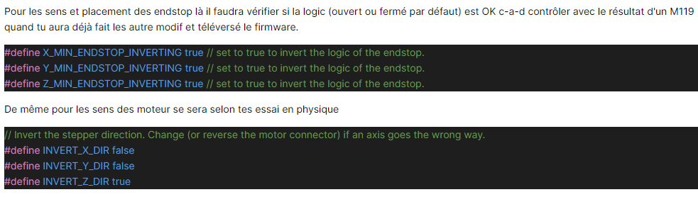

Pour les sens et placement des endstop là il faudra vérifier si la logic (ouvert ou fermé par défaut) est OK c-a-d contrôler avec le résultat d'un M119 quand tu aura déjà fait les autre modif et téléversé le firmware.
#define X_MIN_ENDSTOP_INVERTING true // set to true to invert the logic of the endstop.
#define Y_MIN_ENDSTOP_INVERTING true // set to true to invert the logic of the endstop.
#define Z_MIN_ENDSTOP_INVERTING true // set to true to invert the logic of the endstop.
De même pour les sens des moteur se sera selon tes essai en physique
// Invert the stepper direction. Change (or reverse the motor connector) if an axis goes the wrong way.
#define INVERT_X_DIR false
#define INVERT_Y_DIR false
#define INVERT_Z_DIR true
Et ce tuto très complet

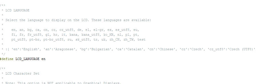

Donc si je comprend bien pour mettre cette machine en Français  et à la place de "en je met fr".image.png.908cd40e88eca3a0e3a2278bcfc70275.png
Ces deux la
il y a 16 minutes, Mares 59400 a dit :
(et y en aura peut etre plus) seront a adapter quand tu aura monté et connecter les moteur car selon les placements, orientation et câblage il faut adapter.
Aussi si tu veux les menu en français :
#define LCD_LANGUAGE fr // PPAC3 // valeur initial : en
il y a 11 minutes, Mares 59400 a dit :
🙂 oui

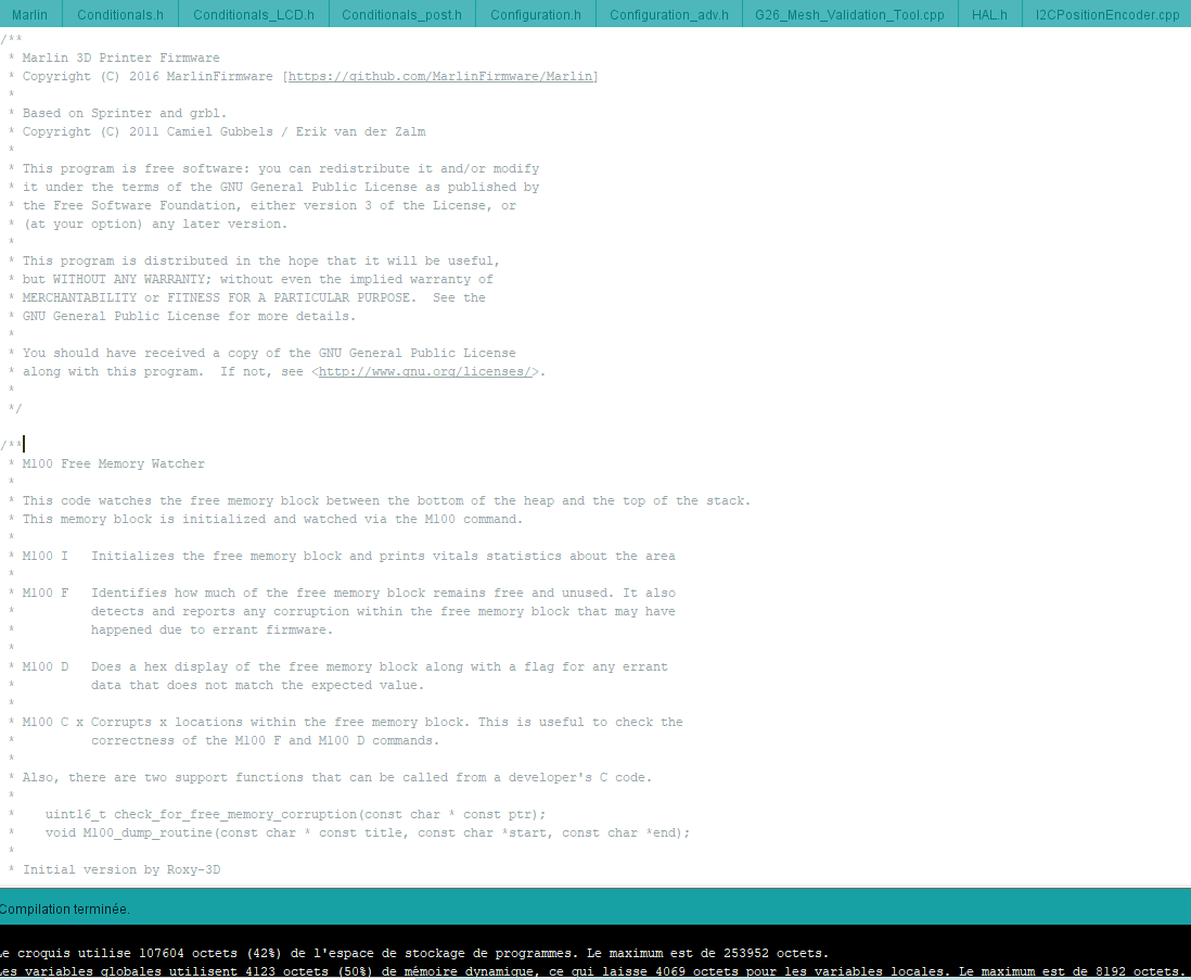

ok, voila tout es modifié même le langage. Donc maintenant je fais quoi je relance Croquis / Vérifier / Compiler ?
il y a une heure, Mares 59400 a dit :
Oui pour vérifier qu'il n'y a pas d'erreur a la compilation ( je croise les doigts) avant, de, si il n'y a pas d'erreur, tenter un téléversement pour voir si l’écran affiche un truc.

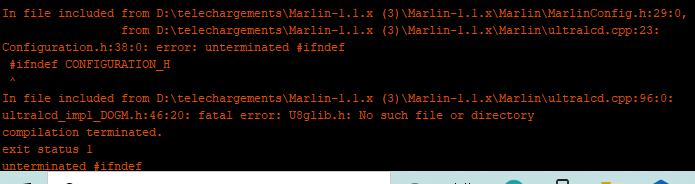

Arf ... heu alors

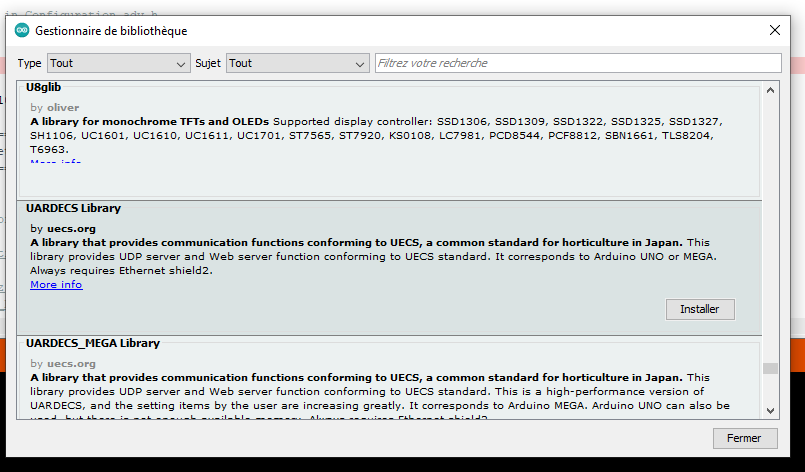

il doit te manquer une librairie ... cette U8glib ... mais je ne sais pas comment on fait avec ArduinoIDE pour vérifier si elle et là et/ou pour l'installer ... @Patave merci de nous guider ! 🙂
Sinon pour l'erreur sur le ifndef là je pense que cela viens que le lib manque mais pour vérifier tu peux me passer ton Configuration.h et je le teste chez moi sous VSCode + PlatformIO (qui installe automatiquement les lib ... 🙂 c'est pour cela que je ne sais pas faire sous ArduinoIDE je suis un assisté 🙂 )
Modifié (le) par PPAC
@PPAC bien vu, c’est qu’on demande a la carte de passer en francais mais on lui a pas donné les typo. Il faut installer la lib u8glid.
chercher dans les menus le gestionnaire de librairie. Dans un menu équivalent au gestionnaire de carte, rechercher la lib u8glid et l’installer.
les autres erreurs sont des conséquences de celle ci
Voila je pense que je m'améliore un peu. Je ne demande plus ou c'est. version 1.19.01.
Installation en cours.
Arf..... Pas possible ca, encore un autre message d'erreur. encore plus long que le autres.
Oups, parle trop vite.
la bonne nouvelle c’est que c’est bon pour la lib u8
peux faire un screenshot des lignes autour de la 38 dans Configuration.h
