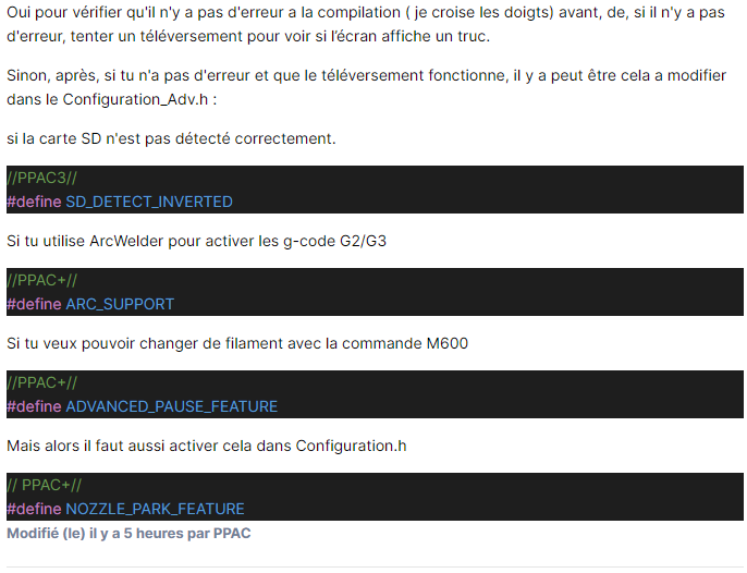

Mares 59400 Posté(e) Juin 28, 2021 Auteur Partager Posté(e) Juin 28, 2021 (modifié) Bonjour à tous. @fran6p, désolé je ne connaissais pas cet option, je m'appliquerai à utiliser cela. C'est même très pratique Voila, modif réalisé avec succès, appliqué à la lettre. Téléversement effectué sans aucun problème. Par contre @PPAC à quoi sert : ArcWelder je ne connais pas. Je viens de recevoir quelque vis et écrou et je vais de ce pas continuer à avancer la maquette de l'axe Z. Car je dois avancer, trop de temps perdu ce WK. Modifié (le) Juin 28, 2021 par Mares 59400 Lien vers le commentaire Partager sur d’autres sites More sharing options...

PPAC Posté(e) Juin 28, 2021 Partager Posté(e) Juin 28, 2021 Le 23/01/2021 at 13:56, ixi a dit : ' Arc Welder ' qui permet d'optimiser le nombre de points des arcs et donc de réduire de façon significative les mouvements XY et la taille du Gcode 1 Lien vers le commentaire Partager sur d’autres sites More sharing options...

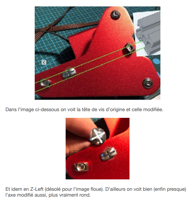

Mares 59400 Posté(e) Juin 30, 2021 Auteur Partager Posté(e) Juin 30, 2021 Bonjour à tous. Toujours en train de modifier l'axe X du monstre, comme @Patave à fait avant moi. Je suis arrivé au même cas de figure, meulé la tète des vis et surement la hauteur aussi. Et la il y à du boulot, je n'ai pas trouvé dans mon Bric à Brač de vis à tête mince. Des réceptions des roues (Toujours aussi rapide Amazon Prime commandé lundi 9h et aujourd'hui toujours pas la). Je posterai pour vous montré l'avancement. Lien vers le commentaire Partager sur d’autres sites More sharing options...

Patave Posté(e) Juillet 1, 2021 Partager Posté(e) Juillet 1, 2021 Bonjour @Mares 59400 , je croyais que tu voulais faire du directdrive. si c’est toujours le cas, le chariot x n’est pas bon Lien vers le commentaire Partager sur d’autres sites More sharing options...
