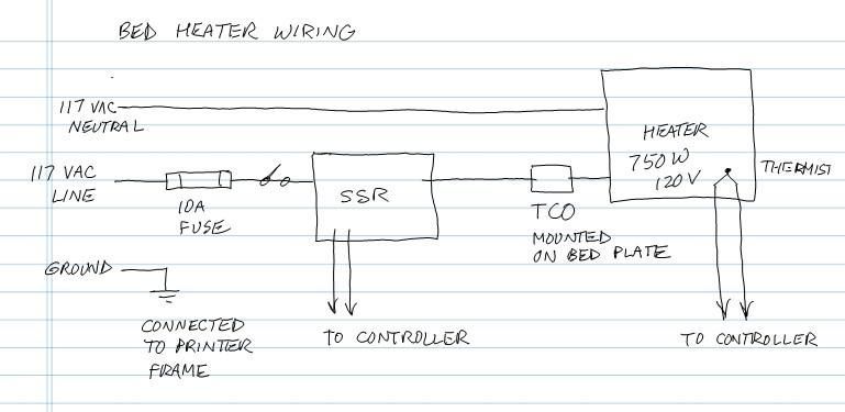

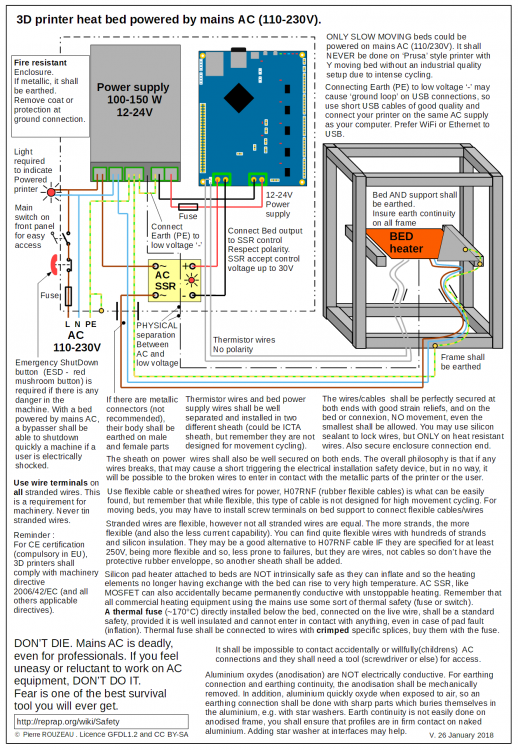

Mares 59400 Posté(e) Juillet 12, 2021 Auteur Partager Posté(e) Juillet 12, 2021 Oui peut être. Demain je récupère toute mes vis modifié au boulot, je change tous ca et je remonte comme il faut. Apres, il me manque le tendeur de l'axe X et je monte celui ci et la courroie. Et l'axe X sera fonctionnel. Par contre, je vais devoir agrandir tous les cables électriques. Que me conseille tu , je pense choisir des cables en silicone de préférence pour tous ce qui est moteur et électronique, et je dois trouver un vieux fer à repasser pour le cable du bed. J'ai lut cela sur le forum et ca l'air d'etre une idée judicieuse. Lien vers le commentaire Partager sur d’autres sites More sharing options...
Lidocain777 Posté(e) Juillet 12, 2021 Partager Posté(e) Juillet 12, 2021 Conseil judicieux, oui [emoji3526]câble à gaine silicone ou tressée Envoyé de mon IN2023 en utilisant Tapatalk Lien vers le commentaire Partager sur d’autres sites More sharing options...
fran6p Posté(e) Juillet 13, 2021 Partager Posté(e) Juillet 13, 2021 Le 11/07/2021 at 11:41, Mares 59400 a dit : Mais voila je ne trouve pas de schéma aussi détaillé que je voudrais. Éventuellement ces deux schémas (en anglais et pour l'un deux avec une source d'alimentation en 117V avec le disjoncteur thermique): Le câble de fer à repasser est une très bonne idée pour le plateau chauffant 2 Lien vers le commentaire Partager sur d’autres sites More sharing options...
Mares 59400 Posté(e) Juillet 14, 2021 Auteur Partager Posté(e) Juillet 14, 2021 Bonjour à tous. Merci pour les schémas @fran6p. Cela va me servir, reste plus qu'a trouver le bon relais SSR. Celui qui fonctionnera correctement pour un lit de 1000W https://fr.aliexpress.com/item/1005001330945167.html? . Donc la je vais chercher cela et essayé de choisir sans me trompé. Mise à part cela la bete à reçu son tendeurs de courroie de l'axe X. Toutes les vis trop longues ont été modifié et réglage de l'axe X. Reste à recevoir le chariot de l'extrudeur pour du direct-drive, ainsi que de choisir quel extrudeur je mettrai j'ai un clone E3dv6 ou un extrudeur plus adaptée? 1 Lien vers le commentaire Partager sur d’autres sites More sharing options...
