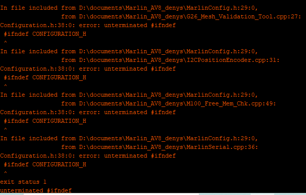

Mares 59400 Posté(e) Juin 27, 2021 Auteur Posté(e) Juin 27, 2021 je pense que le problème principal que j'aurai sera de traduire le message d'erreur car mon anglais est aussi bon que ma compréhension de l'informatique

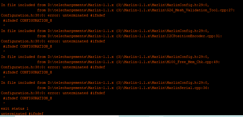

Mares 59400 Posté(e) Juin 27, 2021 Auteur Posté(e) Juin 27, 2021 Bon, j'ai regarder les vidéos, traduit et résultat c'est qu'une ligne de code qui ne veux rien dire pour moi. En gros ca me gave direction poubelle.

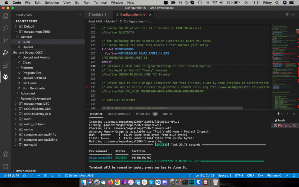

PPAC Posté(e) Juin 27, 2021 Posté(e) Juin 27, 2021 (modifié) Prend ton temps, cette erreur n'est pas une erreur explicite. Il y a 5 heures, Mares 59400 a dit : Il doit y avoir un truc louche dans le début du fichier juste avant la ligne en erreur. (peut être un caractère ou une virgule ...) Il peut aussi arriver que l'erreur provienne du fichier qui l'appel pareil si il y a une truc louche juste avant l'appel ... Aussi, de temps en temps il faut faire un "clean" et cela peut aider le truc ... Le plus simple, passe nous ton Configuration.h on va tester chez nous et te dire ! Modifié (le) Juin 27, 2021 par PPAC 1 1

PPAC Posté(e) Juin 27, 2021 Posté(e) Juin 27, 2021 (modifié) il y a 5 minutes, Mares 59400 a dit : mais je ne sais pas ou chercher l'erreur, Configuration.h:38:0: cela veux dire dans le fichier "Configuration.h" a la ligne 38 au caractère 0 Pour nous passer le fichier Configuration.h il suffit de le glisser/déposer (drag and drop) depuis l'explorateur de fichier vers l’éditeur du forum ou d'utiliser le "choisir les fichiers..." et d'aller le trouver. Modifié (le) Juin 27, 2021 par PPAC
Mares 59400 Posté(e) Juin 27, 2021 Auteur Posté(e) Juin 27, 2021 désolé je trouve pas ni pour glisser ni la ligne 38. Est ce bon? Marlin.h

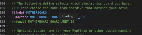

PPAC Posté(e) Juin 27, 2021 Posté(e) Juin 27, 2021 (modifié) ok le seul truc de louche c'est un "//" là ou il ne faut pas //#endif MOTHERBOARD BOARD_ANET_10 a transformer en // #endif //MOTHERBOARD BOARD_ANET_10 Edit : mais cela n'est pas vraiment sur la ligne 38 où l'erreur semble être lancé ... alors je croise les doigts ... que se soit bien cela. Modifié (le) Juin 27, 2021 par PPAC

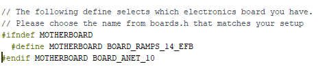

Patave Posté(e) Juin 27, 2021 Posté(e) Juin 27, 2021 J'ai trouvé, tu as mis en commentaire la derniere ligne de #ifndef MOTHERBOARD #define MOTHERBOARD BOARD_RAMPS_14_EFB //#endif MOTHERBOARD BOARD_ANET_10 <<<<< remplace la derniere ligne par #endif oups, j'arrive trop tard dsl 1 1
Lidocain777 Posté(e) Juin 27, 2021 Posté(e) Juin 27, 2021 On arrive tous trop tard ^^' Mais bon, voilà le fichier corrigé, et la compilation passe sans souci. Configuration.h 1 1
PPAC Posté(e) Juin 27, 2021 Posté(e) Juin 27, 2021 à l’instant, Mares 59400 a dit : comme cela ou je fais une ligne en dessous comme toi Pas exactement il faut soit enlever soit mettre en commentaire MOTHERBOARD BOARD_ANET_10 Au finale il te faut comme dit Patave ! il y a 2 minutes, Patave a dit : //#endif MOTHERBOARD BOARD_ANET_10 <<<<< remplace la derniere ligne par #endif @Lidocain777 @Patave au moins on a tous trouvé le même truc louche 1 1

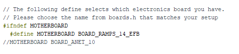

Mares 59400 Posté(e) Juin 27, 2021 Auteur Posté(e) Juin 27, 2021 ok je change ca. Je recopie la même chose que @Lidocain777 ce qui est plus explicite pour moi.

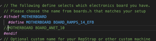

Patave Posté(e) Juin 27, 2021 Posté(e) Juin 27, 2021 C'est pas louche ça bloquait le endif de la fin pour clore le bloc #ifndef CONFIGURATION_H en ligne 38 Bravo à vous, vous êtes plus rapides Et bien vu l'idée de récupérer le fichier conf 1
Mares 59400 Posté(e) Juin 27, 2021 Auteur Posté(e) Juin 27, 2021 voila recopier à l'identique de @Lidocain777 et résultat
PPAC Posté(e) Juin 27, 2021 Posté(e) Juin 27, 2021 à l’instant, Mares 59400 a dit : voila recopier à l'identique de @Lidocain777 et il ne faut pas oublier le #endif a mettre en dernier ligne de se bloc !
Lidocain777 Posté(e) Juin 27, 2021 Posté(e) Juin 27, 2021 Ouaip, le fichier contient le correctif. Les screenshots étaient là pour souligner l'erreur.
