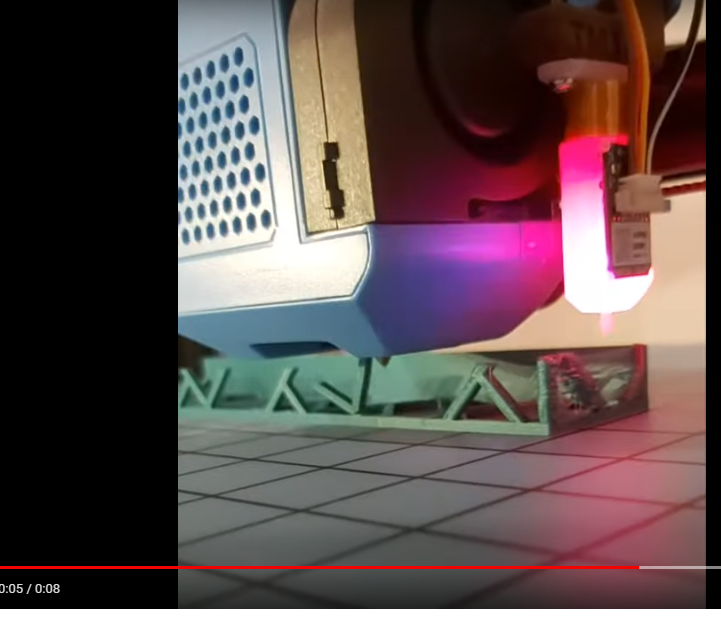

Akyelle Posté(e) Juillet 31, 2021 Partager Posté(e) Juillet 31, 2021 (modifié) Bonjour, J'ai un petit soucis avec mon axe Z sur la droite de mon imprimante. Imprimante : CR10v2 Modifs : Marlin + octoprint + BL touch Les photos ci-dessous seront plus explicites que moi ( 1ere photo côté droit, deuxième côté gauche) : Plus une petite vidéo : A ce que j'ai compris, sur la droite la buse est trop basse et ça crée la bizarrerie au niveau des tiges (à savoir qu'elles ont tous un angle de 45 degrès, sur la droite la gauche et l'avant du modèle). Je me suis dit qu'il y avait un soucis avec le moteur, mais à priori il fonctionne bien (j'ai débranché l'autre pour voir si celui de droite marchait, et c'est le cas). Un problème de calibration ? (je n'ai jamais calibré mes axes) Avec un niveau à bulle (celui de mon téléphone, je ne sais pas ce que ça vaut, j'irais en acheter un un de ses 4) je vois que mon axe X est légèrement penché... Mais de l'autre côté. Le côté droit monte un chouille.. Je sèche sur la manière dont je peux régler ça (j'ai essayé de régler l'axe pour le mettre à niveau sans succès) Merci d'avance pour vos retours Edit : je n'ai pas précisé mais c'est une imprimante avec deux axes Z Edit n°2 : le bed est parallèle à l'axe des X, ça doit être la table qui est légèrement inclinée Modifié (le) Juillet 31, 2021 par Akyelle Lien vers le commentaire Partager sur d’autres sites More sharing options...
maconly34 Posté(e) Juillet 31, 2021 Partager Posté(e) Juillet 31, 2021 Bonjour, effectivement certainement un problème de parallélisme entre l’axe X et le bed. je pense plus pour le bed. vu que tu as un BLtouch, as-tu fait dernièrement un réglage de niveau sur plusieurs points (25 points sur mon firmware) ? utulises tu Octoprint ? Lien vers le commentaire Partager sur d’autres sites More sharing options...

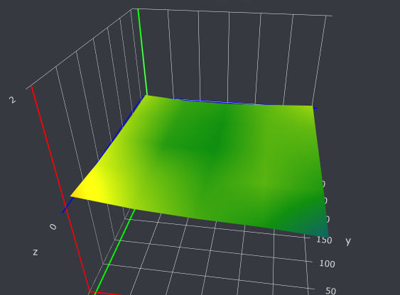

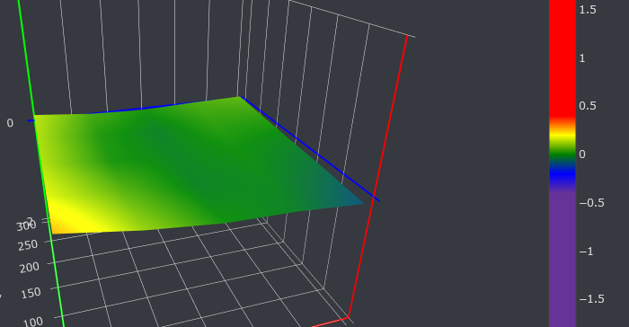

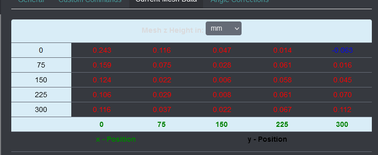

Akyelle Posté(e) Juillet 31, 2021 Auteur Partager Posté(e) Juillet 31, 2021 Voici le résultat du bed : Par contre le comparateur... Première fois que je vois ça Du coup aucun changement avec le nettoyage + leveling à la main Lien vers le commentaire Partager sur d’autres sites More sharing options...
maconly34 Posté(e) Juillet 31, 2021 Partager Posté(e) Juillet 31, 2021 (modifié) Quelles sont les valeurs numériques aux extrémités du bed ? il me parait très incliné côté droit, se qui induirait un arrachement des couches de se côté à chaque passage. achète toi un comparateur, tu t’imprimes un petit support pour le fixer sur la tête très rigidement. COMPARATEUR Modifié (le) Juillet 31, 2021 par maconly34 Lien vers le commentaire Partager sur d’autres sites More sharing options...

hyoti Posté(e) Juillet 31, 2021 Partager Posté(e) Juillet 31, 2021 Bonjour @Akyelle Dans ta vidéo, cela a l'air de cogner avant l'arrivée de la buse ?!! Bizarre. Lien vers le commentaire Partager sur d’autres sites More sharing options...
Akyelle Posté(e) Juillet 31, 2021 Auteur Partager Posté(e) Juillet 31, 2021 (modifié) Merci à tous pour vos réponses ! --- @maconly34 Je regarderais ça pour le comparateur, merci ! Les valeurs : (Je ré-envois car j'ai replacé correctement mon bed magnétique pour voir si le soucis venais de là) --- @Idealnight Plutôt classique, ce sont des paramètres que j'utilise depuis un moment. Après possible que j'ai le soucis depuis un moment aussi, était donné qu'il n'est visible qu'à droite & sur des parties fines ^^ --- @hyoti Après vérification, si tu regarde la vidéo en vitesse 0.25 il y a une frame où la buse touche le plastique ! Mais l'effet est spécial effectivement --- Ce qui est bizarre c'est que ma première couche a l'air bonne partout Modifié (le) Juillet 31, 2021 par Akyelle Lien vers le commentaire Partager sur d’autres sites More sharing options...

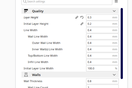

Idealnight Posté(e) Juillet 31, 2021 Partager Posté(e) Juillet 31, 2021 J'aurai aimé plus de choses sur les paramètres, avec le plugin export html tu peux poster l'ensemble. As-tu déjà imprimé des structures légère comme celle-ci avant sans problème ? Car quand je vois tes couches, elles ne me semble pas bien "collées"/"écrasées". Il est aussi possible vu la finesse attendue que tu en sois pas raccord entre vitesse/refroidissement/rétraction. Lien vers le commentaire Partager sur d’autres sites More sharing options...
Akyelle Posté(e) Juillet 31, 2021 Auteur Partager Posté(e) Juillet 31, 2021 (modifié) @Idealnight voici les settings avec le plugin : Settings.3mf J'ai déjà imprimé des partie fines mais plus centrées, le problème n'était peut être pas trop visible La taille de chaque branche est de 2mm J'ai fait un test de première couche. Bizarrement là où j'ai eu le soucis elle est bonne (mais il faut que je la règle mieux) D'ailleurs, je n'arrive pas à savoir si le problème ne serait pas là où le bed est surélevé ? Je ne sais pas où octoprint il situe son 0-0.. (Sur cura c'est en haut à gauche) Edit : voici le STL, si ça peut servir Corps1.stl Modifié (le) Juillet 31, 2021 par Akyelle Lien vers le commentaire Partager sur d’autres sites More sharing options...
maconly34 Posté(e) Juillet 31, 2021 Partager Posté(e) Juillet 31, 2021 Pas sûr que tu ai le pb sur la première couche car tu n’auras pas l’effet d’arrachage de la couche précédente. essai le même test mais avec 2 couches. de plus dans tes paramètres tu as la première couche en 0.2 et les suivante en 0.3 moi j’ai toujours fait / vue l’inverse : la première plus grosse de façon à augmenter l’adhérence. Lien vers le commentaire Partager sur d’autres sites More sharing options...

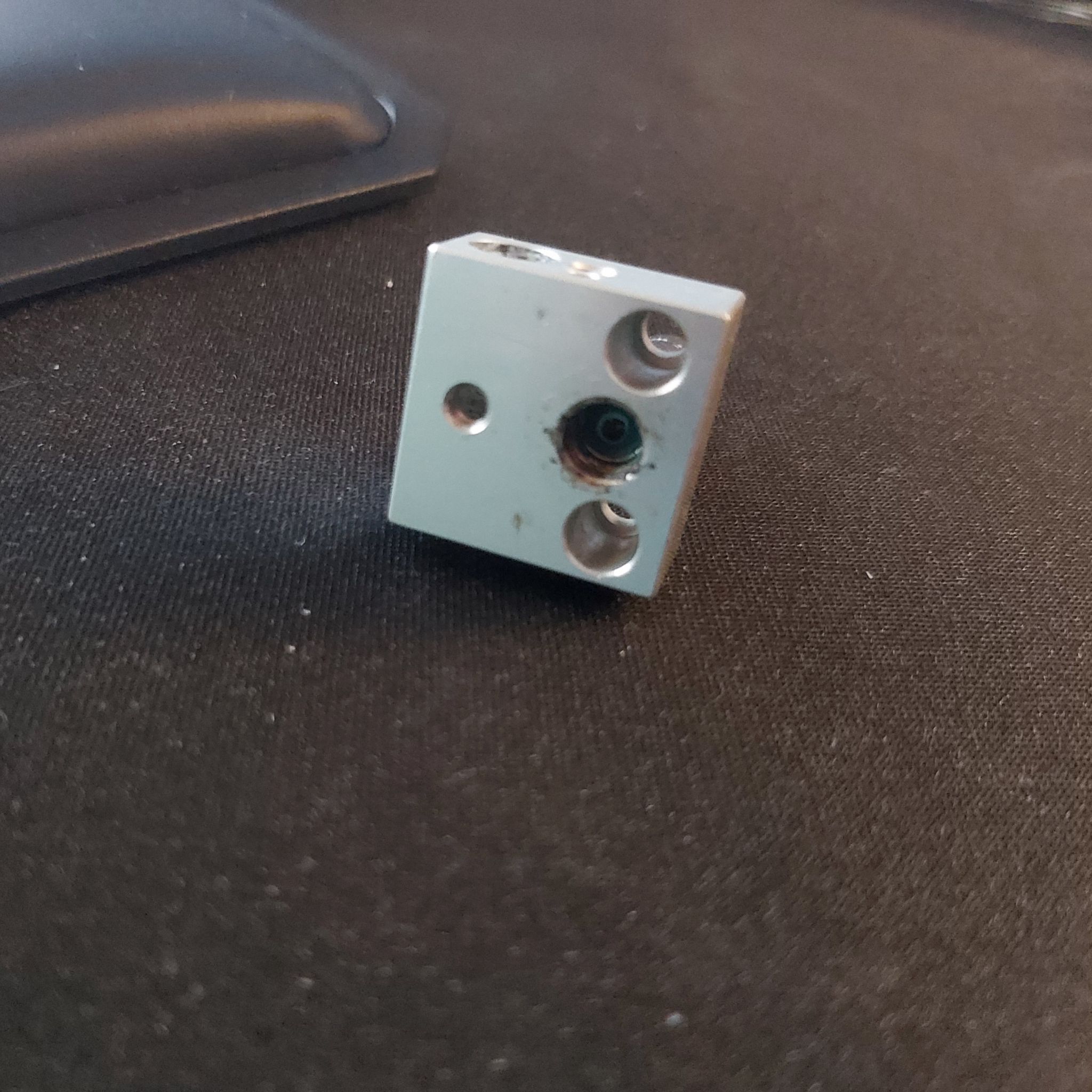

Akyelle Posté(e) Aout 1, 2021 Auteur Partager Posté(e) Aout 1, 2021 (modifié) Merci à vous, je vais essayer ça ! En essayant de réimprimer après avoir réglé le bed, plus rien n'adhérait. Je me suis donc dit que j'allais faire un nettoyage complet en changeant de buse. En démontant le bloc de chauffe je me suis rendu compte que dans le heatbreack il y avait de la crasse bizarre, un ama de plastique restée beaucoup trop longtemps au chaud. J'ai voulu le dévisser mais impossible, il a du fusionner... Je dois donc changer de bloc de chauffe. Je pensais en avoir en rab (on m'avait dit que ceux de la CR10s étaient compatibles) mais ils ne sont pas exactement pareil que celui que j'ai sur la CR10v2 (au niveau des vis de maintien). Du coup je suis bloquée, il faut que je trouve soit des vis assez grandes soit un bloc de chauffe compatible avec mon imprimante - et c'est pas une mince affaire, je n'en trouve même pas sur amazon ! Je reviendrais vers vous pour vous donner des nouvelles sur mon problème initiale quand j'aurais trouvé des pièces Modifié (le) Aout 1, 2021 par Akyelle Lien vers le commentaire Partager sur d’autres sites More sharing options...

Akyelle Posté(e) Aout 1, 2021 Auteur Partager Posté(e) Aout 1, 2021 Il y a 1 heure, Idealnight a dit : faire chauffer a 240° J'ai essayé de le chauffer.. Mais il est bien coincé. Après je n'ai peut être pas assez de force / pas les bons outils (je galère comme je peux avec un gant de cuisine ><) Il y a 12 heures, Idealnight a dit : Es-tu sur de bien avoir enregistré ton mesh dans l'eeprom ? l'as-tu relancé dernièrement ? tu fais un grid 5 ? Le Bl-touch est bien déclaré dans ton g-code ? Pour répondre à tes questions : je ne peux plus vérifier si je mesh fonctionne (en regardant si les moteurs Z bougent).. Mais pour le reste, je refait un calcul 5x5 à chaque début de print. Mon début de gcode est composé (entre autres) de ses lignes : G28 ;Home M140 S{material_bed_temperature} ; M190 S{material_bed_temperature} ;Wait @BEDLEVELVISUALIZER G29; Il y a 1 heure, maconly34 a dit : Donc ta tête est à presque à 0 à droite (parfait) et à + 2.4/10 à gauche, supérieur à ta couche de base qui fait 2/10 !!! C'est vrai que c'est énorme ... il y a une heure, Idealnight a dit : qu'il Pas très important, mais "elle" En tout cas merci beaucoup à vous deux pour vos réponses ! Je vais essayer de trouver un bloc de chauffe demain, sinon j'ai peur que les commandes arrivent dans une 10ène de jour Lien vers le commentaire Partager sur d’autres sites More sharing options...
maconly34 Posté(e) Aout 1, 2021 Partager Posté(e) Aout 1, 2021 Citation J'ai essayé de le chauffer.. Mais il est bien coincé. Après je n'ai peut être pas assez de force / pas les bons outils (je galère comme je peux avec un gant de cuisine Tu le chauffes avec la thermistance de l'imprimante ? une petite photo de extrudeur complet please Lien vers le commentaire Partager sur d’autres sites More sharing options...

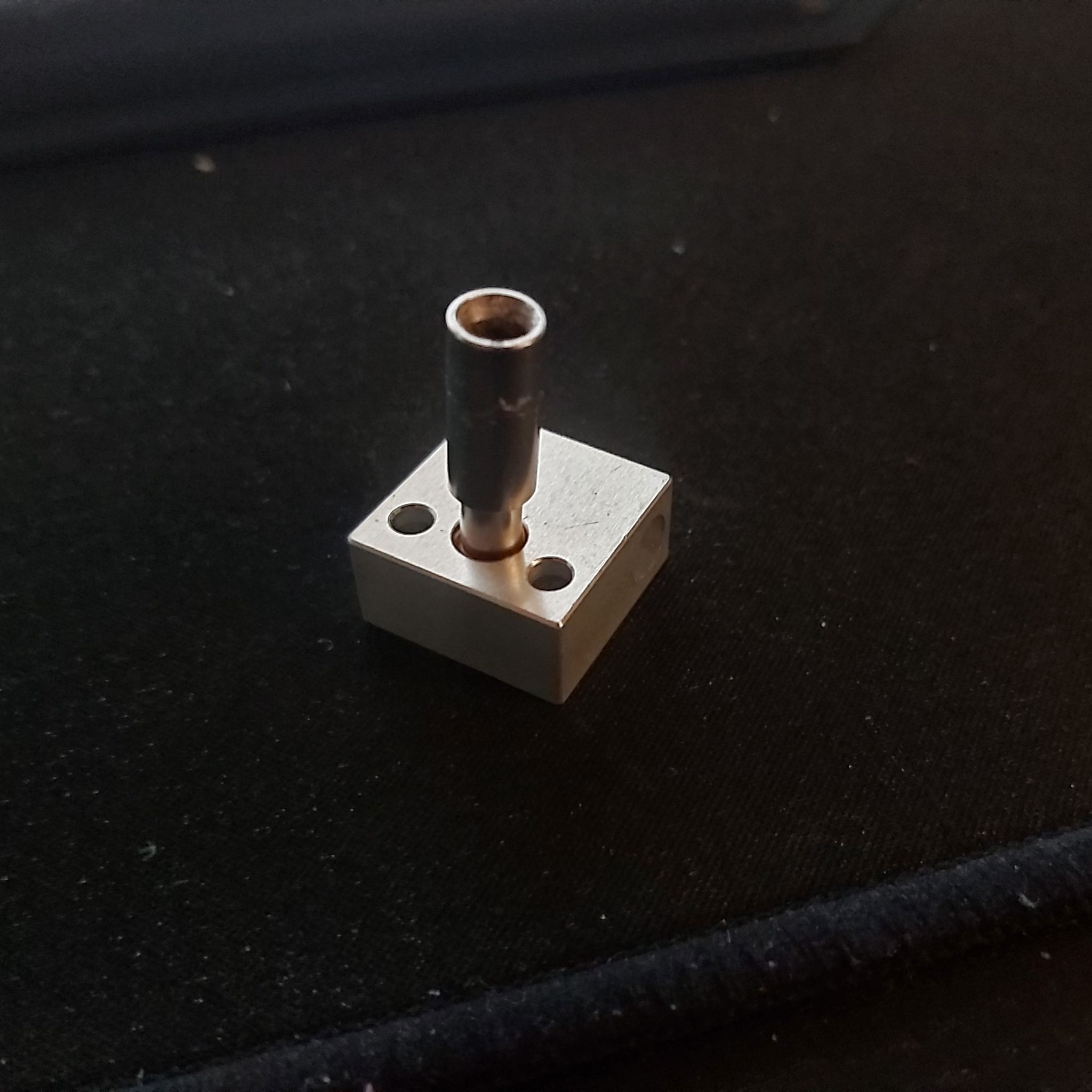

Akyelle Posté(e) Aout 1, 2021 Auteur Partager Posté(e) Aout 1, 2021 il y a 33 minutes, maconly34 a dit : Tu le chauffes avec la thermistance de l'imprimante ? Oui oui, je chauffais avec ça J'ai démonté le bloc de chauffe pour en remonter un autre (qui du coup n'a pas les bons pas de vis :') ) donc je te le montre tel quel J'ai bien réussit à enlever la buse en chauffant, mais pas le heatbreack (J'ai pris la photo du bloc chauffant et pas de l'extrudeur, je pense que c'était bien par rapport à ça ? ) Lien vers le commentaire Partager sur d’autres sites More sharing options...
maconly34 Posté(e) Aout 2, 2021 Partager Posté(e) Aout 2, 2021 Bon, en tant qu'ancien mécano, moi je mettrai le bloc de chauffe dans un étau (avec mors alu ou carton), puis chauffage au pistolet thermique ou chaufferette, et dévissage avec une pince... le heatbreak devrais sortir ! ("Thermistance"... je voulais dire cartouche chauffante !) Lien vers le commentaire Partager sur d’autres sites More sharing options...
