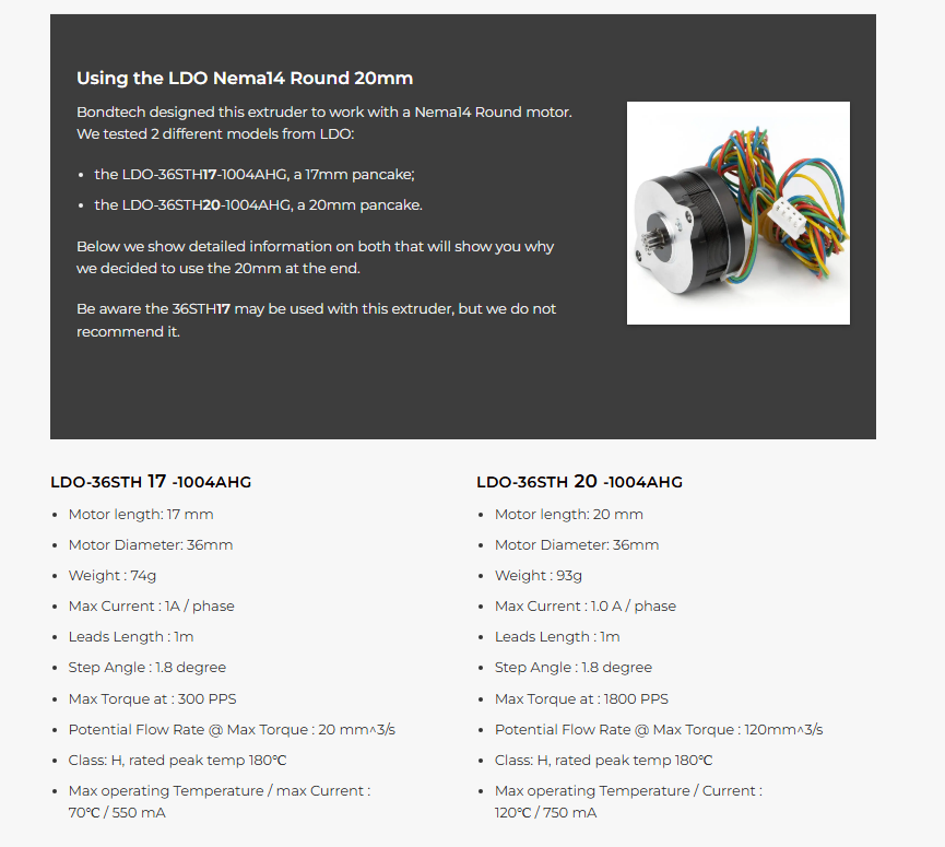

Dans la jungle du Direct Drive pour FLSun SR quelques extrudeurs on retenu mon attention, en 1 : le Classique et populaire Bontech LGX lite avec un "Nema14 Round 20mm pancake" d'après la site, en 2 à égalité : un trianglelab Orbiter V2 avec un LDO ou un trianglelab mini sherpa avec lui aussi un LDO et en 3 : un OMG V2 avec je sais plus quoi comme stepper. les boitiers "plastique" ont ma préférence pour le poids. Donc pour passer en DD* y a pas eu de mauvais retour depuis sur le classique LGX lite et les autres (j'ai vu passer une casse de fil sur un stepper d'orbiter) ont pas fait un bond en avant technologique

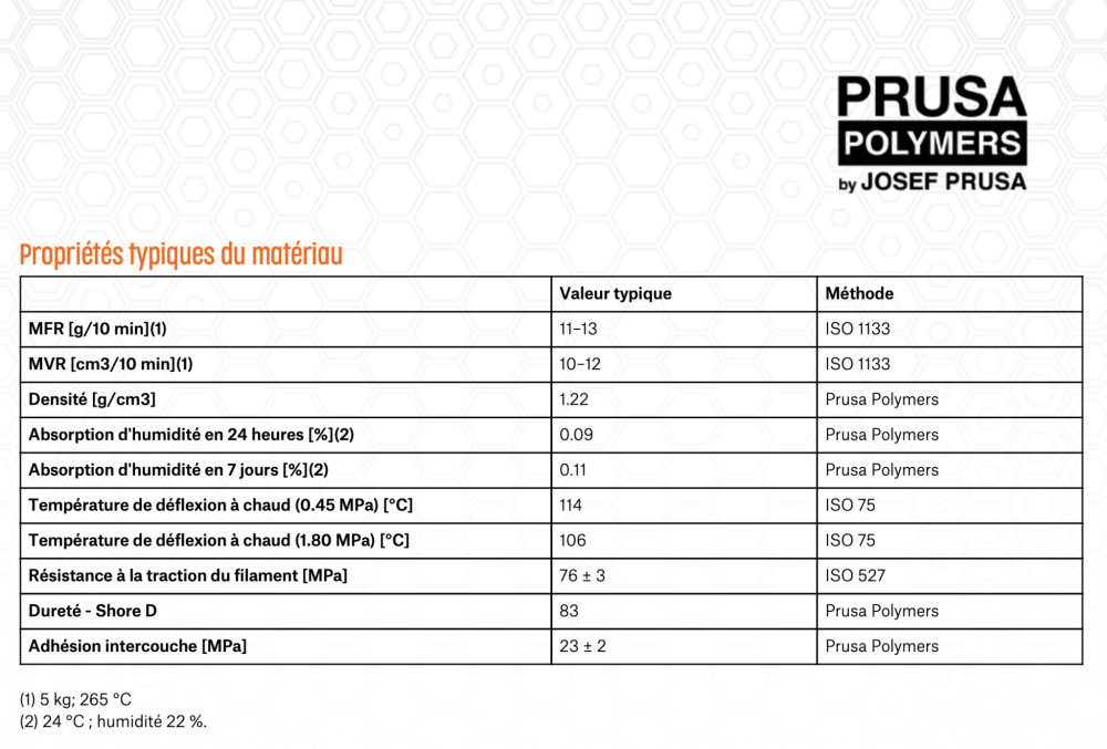

bonsoir @Rakot'ouf le Petg a une bien moins bonne MFR (fluidité) que l'ABS donc le moteur qui claque c'est normal car tu dois être au dessus de ce que peut accepter ce Petg 😉

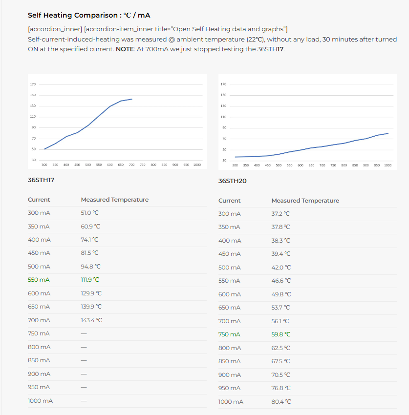

    et si j'ai bien tout suivi il faut prendre un LDO- 36STH 20-1004AHG , l'autre ayant tendance à s'échauffer la bile tout seul.

Merci @pjtlivjy, je ne connaissais pas ce terme (MFR), que je n'ai pour le coup jamais vu sur une fiche technique de filament.

tu trouves aussi le terme de MFI met flow index
un exemple chez Prusa @Rakot'ouf 😉
