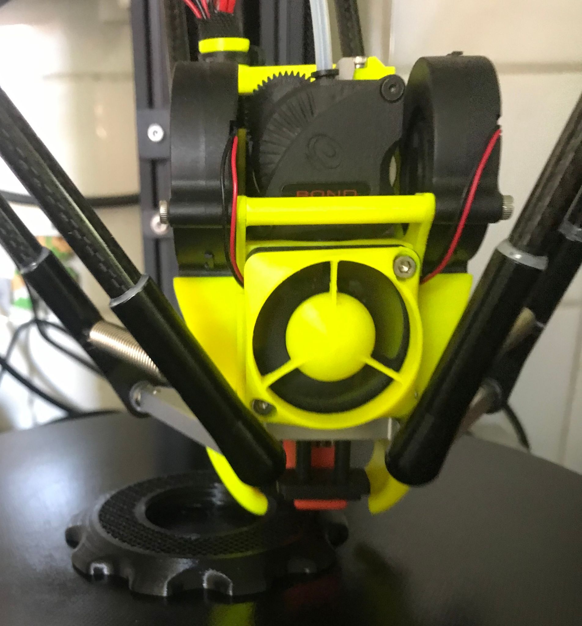

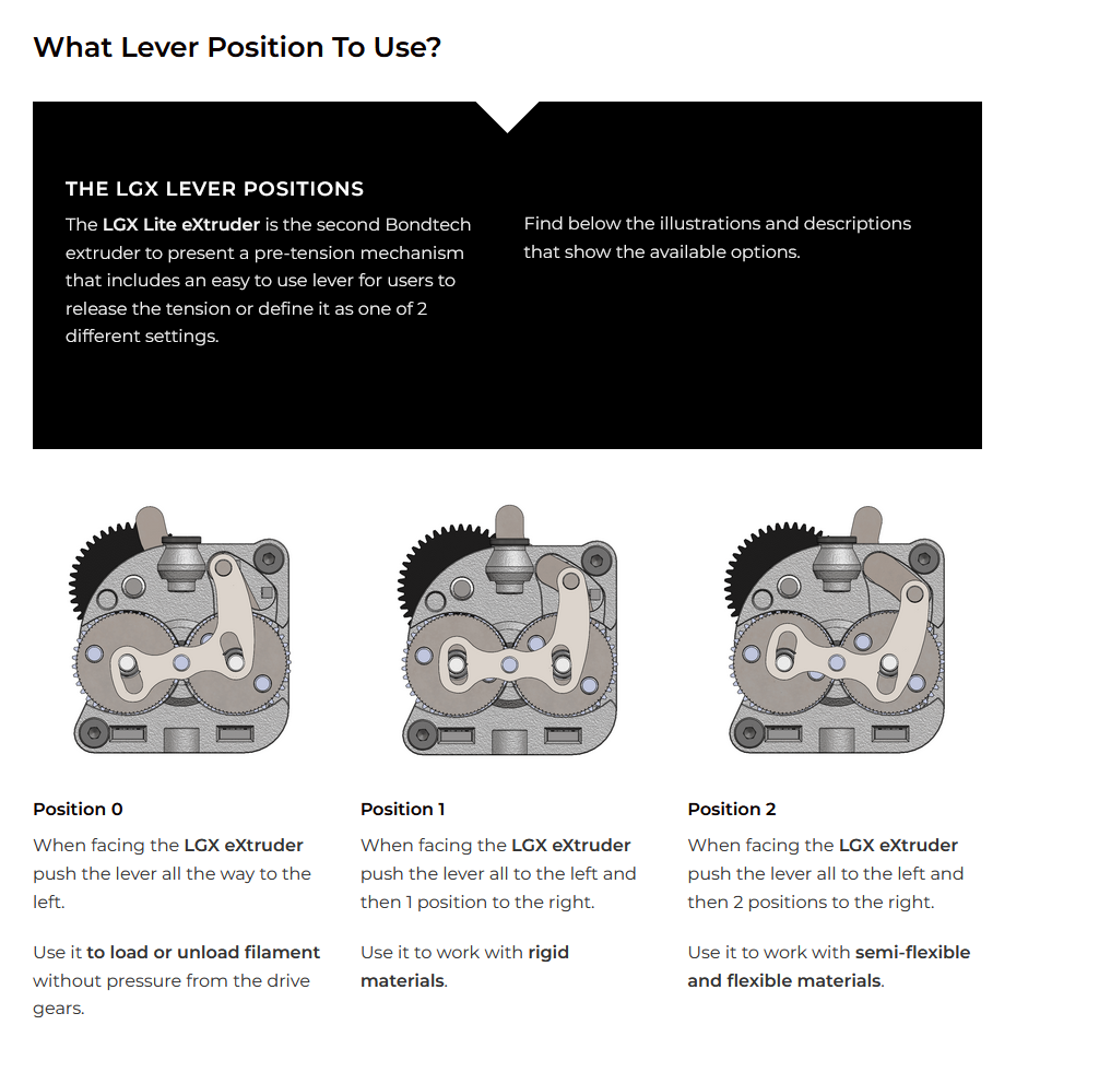

Bonjour a tous,
J'ai une FLsun SR montée avec un volcano cuivre plaqué et heatbreak bi-metal, Sunon 5015 et Bondtech lite.
Depuis que j'ai installé le Bondtech, avec du PETG (sunlu) j'ai été obligé de réduire ma vitesse d'impression, surtout pour le remplissage car il se met a claquer et donc faire de la sous extrusion, en gros j'imprime a 80mm/s max sinon clack clack... avant avec l'extrudeur d'origine j'imprimais a 120mm/s sans aucun problème et remplissage jusqu’à 150mm/s.
Aussi, avec du TPU (arianeplast), impossible d'imprimer avec le levier en position soft, rien ne sort ou presque, je passe en position dur et ça imprime correctement (a 40mm/s).
Ma vitesse d'extrusion est reglée au ptit oignions, j'ai même corrigé la densité de chaque filament dans cura et j'ai essayé d'augmenté mes températures d'extrusions aucun changement notable.
J'ai aussi remarqué pendant le paramétrage de l'extrudeur que si je baissais l’ampérage du moteur du Bondtech il claquait encore plus, j'ai tout essayé entre 650mA (conseillé) et 950mA (origine) et il n'y a qu'a 950mA que j'arrive a imprimer normalement.
J'ai démonter le bondtech, je ne vois pas de défaut ou problème apparent, mais au début le levier était très difficile a actionner, maintenant un peu moins.
Avez vous des problèmes similaire avec ce montage, claquage et sous extrusion a haute vitesse ? Pensez vous que mon Bondtech est défectueux ?

J'ai pas fait énormément de PETG et mon profil S3D est paramétré à 60mm/s...
En TPU j'ai fait des tests à 80~100mm/s sans problème mais comme ça déconne vite en overhang à cette vitesse j'imprime généralement entre 60 et 80mm/s. Par contre il faut impérativement le levier à l'opposée de la position d'insertion du filament !
